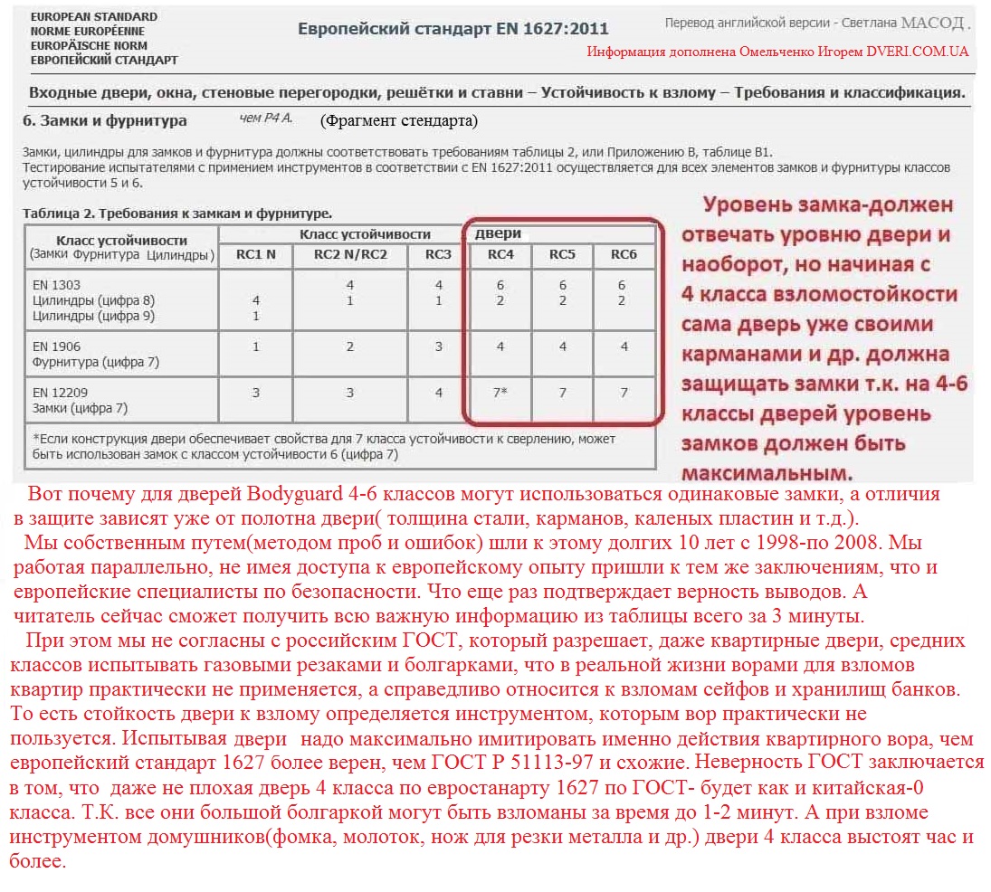

Стандарты EN 1627 -2014 и EN 12209 и EN 1303 -2005
очень тесно взаимосвязаны и это очень удобно.
Если их рассмотреть в жизни, то получается следующее:
По таблице классов взломостойкости дверей согласно EN 1627 -2014 см. ниже,
производители могут использовать замки с 6 классом взломостойкости по EN 12209 на двери только не высокого класса взломостойкости-3 (RC3).
Если же вы сертифицированный производитель дверей 4-6 классов взломостойкости то вы обязаны брать замок 6 класса и защищать его корпус большой каленой пластиной на весь корпус замка.
Только при этом условии ваши замки -будут отвечать требованиям стандарта и вы получаете доступ к испытаниям двери!
А там еще надо подтвердить, что укомплектовав двери правильными замками-вы правильно изготовили двери и не допустили в них ошибок.

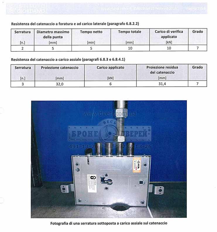

Пример как проходят испытания замков Moia по стандарту EN 12209 на получение 7 класса.
Вот пример того с чем в жизни сталкиваются замки.

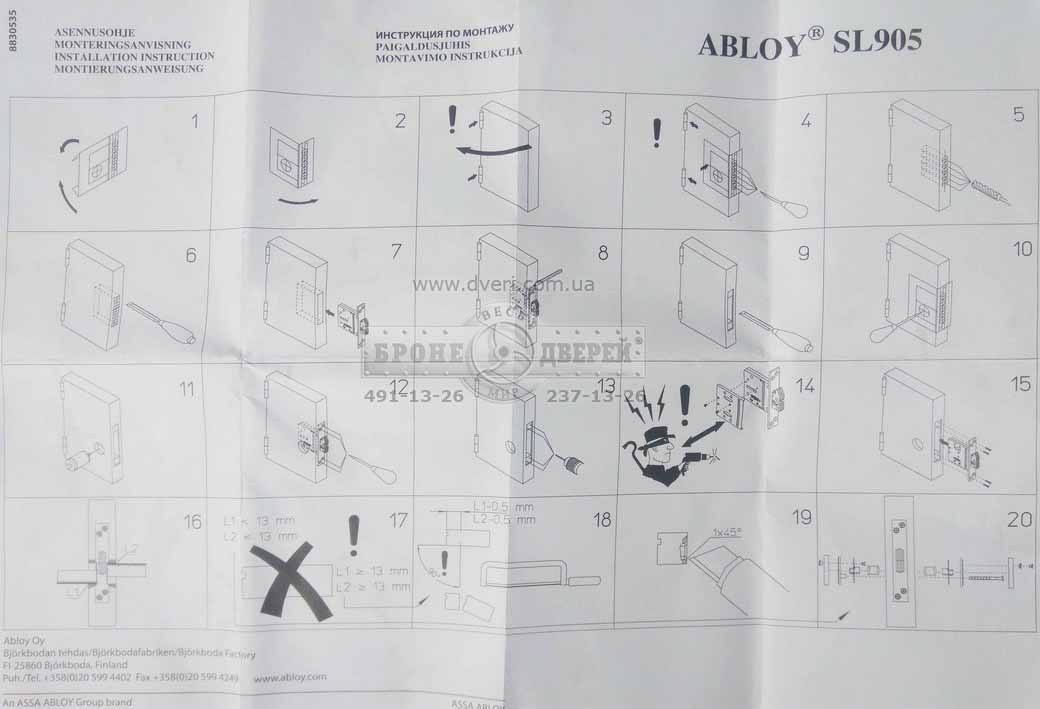

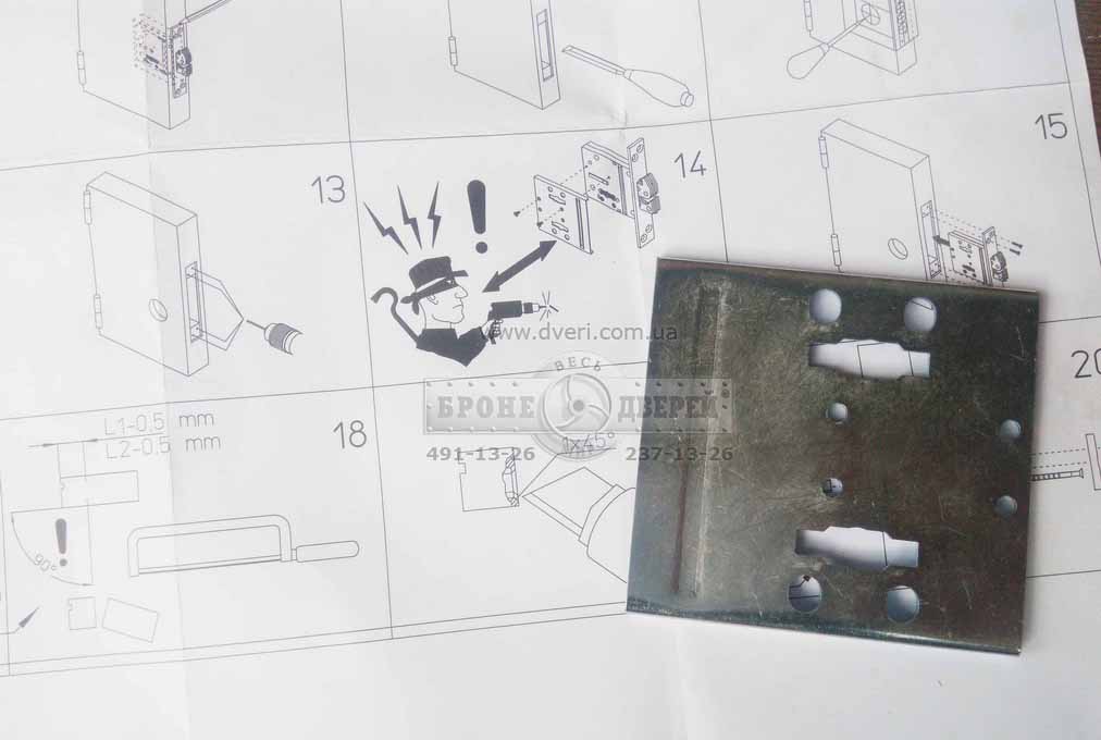

Еще интересный пример маленького замочка, но отвечающего максимальному 7 му классу!
Это замок Abloy SL 905 Но не забываем, что 7 класс исключительно в комплекте с каленой пластиной.

Зависимость замков и дверей отображена в этой таблице.
Вы просто получаете ту же дверь с минимальными защитными показателями в которую поставили классные замки и скорее всего результат будет близким к таким:
