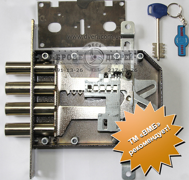

Вот все Итальянские замки хороши, но у всех есть один минус, когда закрываем замок на все 4 или 2 оборота (в зависимости от замка), ригеля уходят под торец замка на момент излома.
Почему не делать как тот же Гардиан 1см ригеля остается в корпусе замка!?
Не могу понять эту логику... И смысл тогда в наворотах, антипикингах, броненакладок на сув.замок Чиза, когда дверь тупо выломают?

Вы совершенно правы.
Именно по этому мы не берем Гардиан с 1 см biggrin.gif а рекомендуем брать ЭЛЬБОР САПФИР, с 4-мя см. в корпусе!
http://dveri.com.ua/articles/Zamki_ELBOR.html
Именно по этому мы не делаем упор на Итальянские замки, а берем от каждого производителя свою изюминку.
На самомо деле вы правы и по нашей статистике взломов именно полностью выдвинутые ригеля являются куда большей проблемой, чем отмычки:

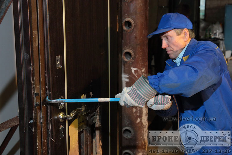

И при создании металлических дверей с высокими классами взломостойкости мы исповедуем исключительно философию комплексного подхода к безопасности:
толстая сталь,
сложность вскрытия отмычками,
сложность физического взлома
и конечно проверка теории на практике- внутренние и сертификационные испытания по всем показателям. Так и родждаются профессиональные взломостойкие двери БОДИГУАРД:

У него есть свои плюсы, например длинный ригель, который на половину остается в двери. Мы на самом деле не исключаем одним замком
другой, мы пошли дальше! Мы ставим их ВМЕСТЕ в 1 дверь! И тогда мы берем все сполна от каждого из них.

Вы имели ввиду ригеля частично остаются в замке, например как у Эльбор САПФИР 1.09.06.5.5
Если это, то кажется у Моттуры я видел похожие модели, но в Украине их я не видел. Т.к. работаем и с Моттурой и очень плотно- можем заказать, но пока я в этом сильной необходимости не вижу т.к. результаты многокрытных наших испытаний показали, что ДЛЯ ДВЕРЕЙ СЕРИИ БОДИГУАРД В ТАКИХ ЗАМКАХ НЕТ НЕОБХОДИМОСТИ!
За счет толстой стали и каркаса и запатентованных усилителей полотна с наружной и с внутренней стороны(заплатки вокруг замков), в сочетании с высверлеными отверстиями в коробке под ригеля- делают не возможным выжим замков- проверено лабораториями и кртиками:
и многие другие тэсты этому подтверждение.
Если вы хотите, как дополнительную меру защиты-то возможно, лучше перестраховаться, но необходимости пока ДЛЯ НАШИХ ВЗЛОМОСТОЙКИХ ДВЕРЕЙ БОДИГУАРД МЫ НЕ УВИДЕЛИ.
