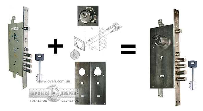

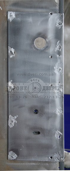

1 Защита Сувальдного замка MATTURA уже на установленной двери. Хочу поверх наружного листа приварить каленую пластину от высверливания.

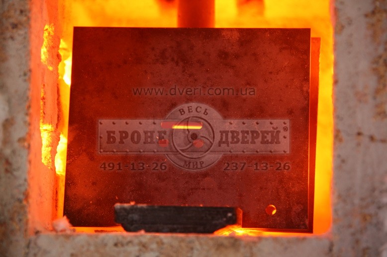

Отвечаю на ваше предложение приварить каленую пластину поверх наружного полотна у вашей бронедвери.

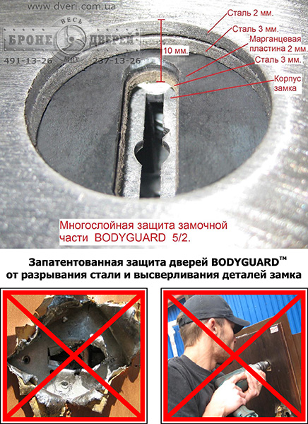

При приваривании каленой пластины произойдет ее перегрев и потеря твердости. Проверено! Чтоб этого не делать нашей фирмой, для своих защитных дверей серии БОДИГУАРД были разработаны комплексные решения в виде сендвичей- многослойных комбинаций каленых пластин против свертышей и высверливания в комбинации с монтажными пластинами из обычной конструкционной стали. Данные многослойные сендвичи- пластины обычно крепятся на замок, как показано на
[youtube]http://youtu.be/QYhkfG1h6po[/youtube]
В самом начале этого видео вы видите укладку именно наших первых двух каленых пластин, закрытых уже чизовской монтажной и т.д. Но мы не ограничиваемся только одним рядом таких пластин. По желанию клиента набрать их 10-20 мм-для нас обычная практика. Пусть потом сверлят даже спецсверлами biggrin.gif
Конечно на этом видео мы показали на примере CISA сногсшибательный вариант, который ни отмычкой, ни свертышем, на сколько мне известно, не преодолеть. Обратите внимание на данном видео не показан еще наружный лист и усилители, а это еще около 6 мм стали( а можно и больше) перед всем этим комплексом.
В вашем случае Игорь, я не знаю какая у вас дверь и что вы с ней хотите делать, но можно приварить к полотну спец-сендвич, а потом прикрыть отделкой кожвинил с толстым слоем поролона, который скроет ее.

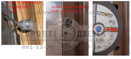

Относительно 2 вопроса- защита петель. Не вижу смысла. Не более, чем иллюзия взломостойкости. Посмотрите внимательно вторую половину данного видео:
Зачем мы потратили деньги на испытания? Чтоб опустить конкурентов?! Нет! Чтоб стать сильнее. Дак вот дверь умрет не зря если вы сделаете вывод, что у этой двери были эти смешные усилители, но для болгарки преодоление 5 см стали толщиной 4 мм- вопрос 4 сек. и не более! По этому вашу дверь срежут болгаркой не за 30, а за 38 секунд!
Это не выход и болгарка-страшнейший инструмент, которым воры практически не пользуются. А если вы хотите защиту от болгарки- смотрите наши Бодигуард 6/4:
http://dveri.com.ua/articles/Otkrytye_sert...D_DZVP_6_4.html
http://dveri.com.ua/articles/Nevskryvaemye...DZVP_6_3_6.html
там только в петлевой части мы создали 5 усилителей и запатентовали их. Теперь вору необходимо преодолевать все 2 м высоты двери и резать при этом не 2-4 мм, а 50 мм!
Все остальное, простите- иллюзия и блеф недобросовестных продавцов. Один из лучших аварийщиков украины это называет «маркетинговый ход» и я с ним согласен.

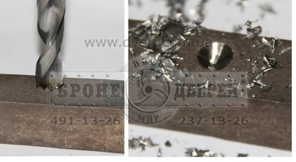

Спасибо за инфу. возникает следующий вопрос - Как держиться пластина ТИТАН 3мм( из броника.)-на сверление спец сверлами!
28.6.2011, 7:58
бронедвери и пластина ТИТАН 3мм( из броника.)
Пласину не снимал... по этому точно о ней сказать не могу. Титановый квадрат, взятый у нас на заводе, еще с советских времен просверлился спецсверлом за секунды. Другие виды титановых пластин которые мы покупали на руках тоже сверлились как аллюминиевые.
Может он от пули и защитит, но сверление-это совершенно другие нагрузки.

4)обязательно поставить на корпус сувальдного замка спец. каленые пластины от высверливания, свертыша или разрыва. Можно и 2 пластины- не помешают!
5) На наружный лист в районе всех замков- от верхнего до нижнего приварить дополнительную пластину стали 3мм шириной в 15 см и высотой около 80 см.

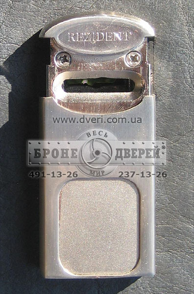

Насколько надежна Зашита на сувальдный замок - Открываемая спец магнитом -сам доступ к сважене замка производитель Resident .
5.7.2011, 17:36
#11

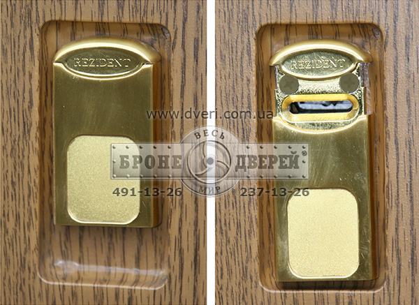

Может вы имели ввиду эту накладку Resident?
Да мы разработалий для нее специальный вырез в отделке бронедвери, но все же сбить ее будет не сложно, но она не от этого должна защищать, а от мелких хулиганов, от монеток, жвачек и т.д.

Да, именно эта . Способ защиты уже понятен - дополнительная площадка вокруг магнитной накладки,как приветивные меры
от сбивания.
