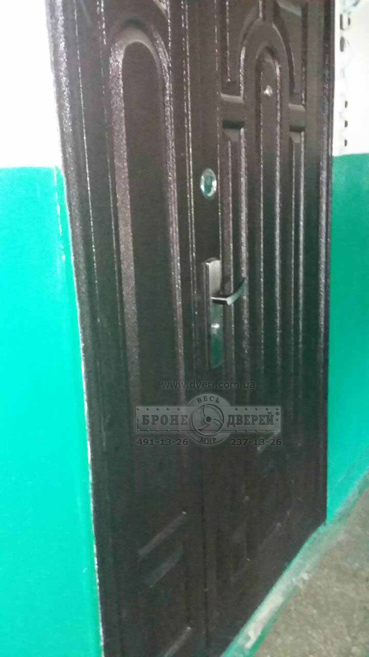

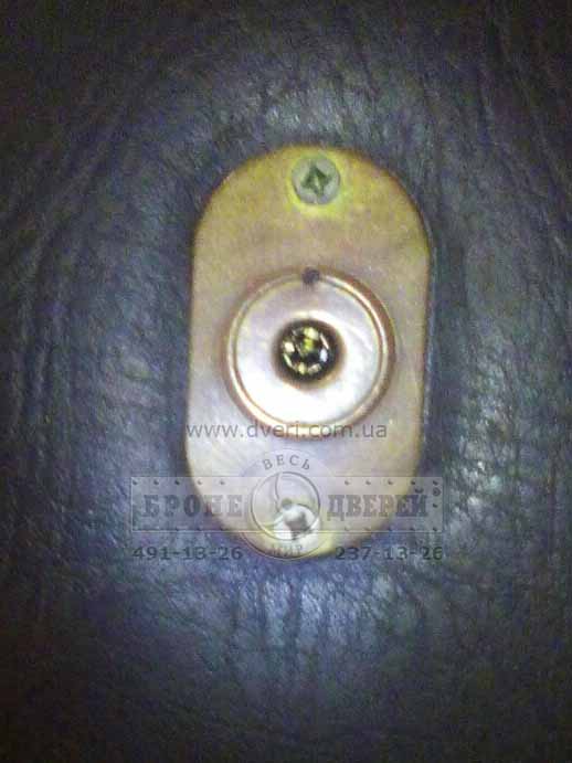

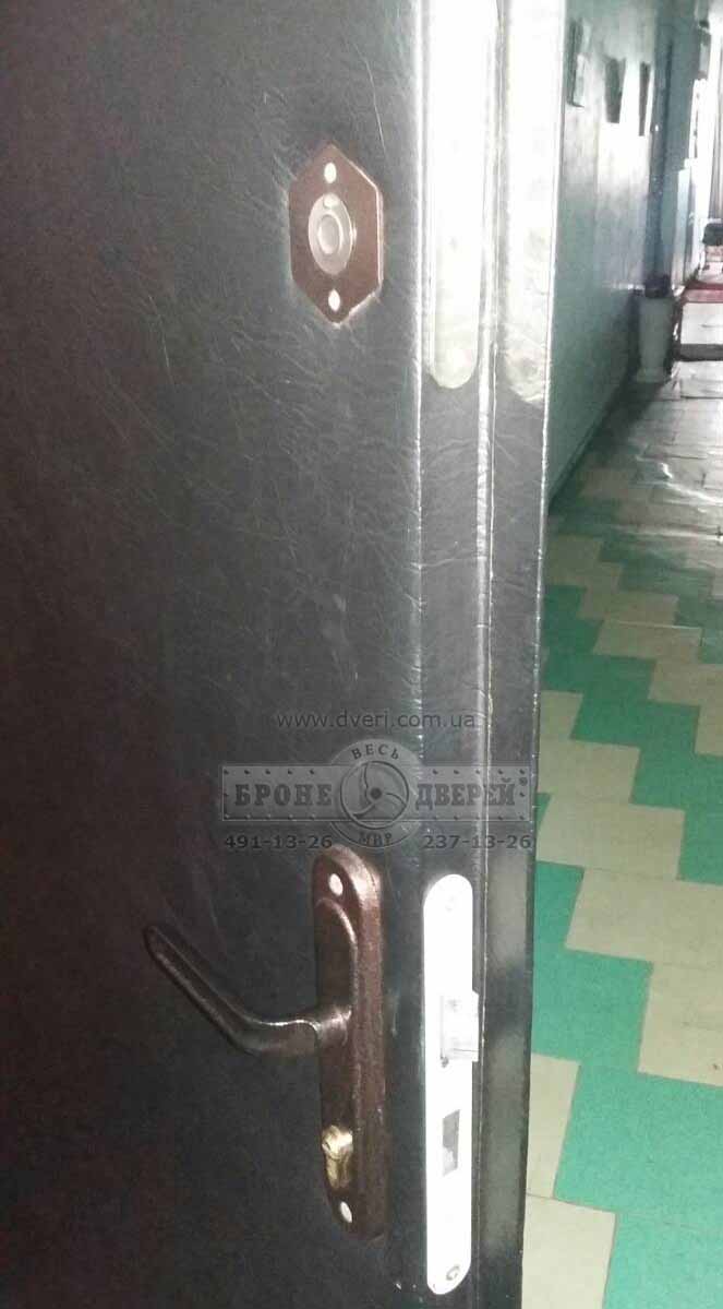

Попытка вскрытия двери отмычками в Броварах.
Снова тамбурная дверь не защитила от воров.
На объект выезжал наш мастер по ремонту дверей Михаил.
Фото тамбурной двери которую воры преодолели без труда.
Скорее всего даже не в отмычках дело, а как всегда, в безалаберности жильцов, которые просто ее не закрыли.
Фото квартирной двери. Классика жанра:)
Фото двери после небольшого "усиления"

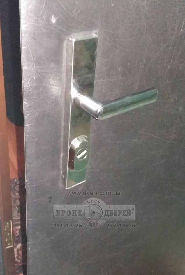

Вскрытие Моттура 54797 и МТЛ 7*7 отмычками.
Двери в Киеве ул Мишуги,
система "краб" не помогла,
Тамбурная дверь не помогла
в этот день ограбили 3 квартиры в этом подьезде!
взломали сейф.

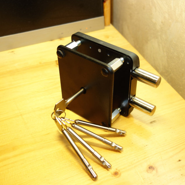

Сегодня к нам за помощью обратился человек у которого, с его слов, произошла квартирная кража без взлома замка.
Герой, к сожалению многим хорошо известен-это Моттура 54797 и цилиндр Мультилох 7*7. Причем-это были мои догадки судя по описанию.
Человек сам не знал, что у него за замки стоят, но в разговоре я сам предположил, что у него именно эти замки.
К сожалению данные персонажи слишком часто попадают в сводку ограбленных квартир. Случаи криминального вскрытия или взлома замка Моттура 54797
т.е. уже по ним так же можно оценить вероятность квартирной кражи...
Я дал пострадавшему свои рекомендации. Что было приятно, человек с пониманием меня слушал и благодарил за советы т.к. видимо понял, что я на своем месте когда я сам ему по приметам описал какие у него стоят замки, что у него простейшая моттура моноблок
и что его двери с 1 листом стали и они очень слабы. Это было всего лишь мое предположение, основанное на опыте.
Пострадавший вызывал нашего мастера Мишу и тот поехал на обьект и узнал больше.
Общая дверь в тамбуре даже не была закрыта.
Сорри-это удел общих дверей.
предположительно кража произошла 28 декабря. т.е. сразу перед НГ.
Увиденная дверь оказалась из гнутого листового профиля толщиною около 1 мм и замки, внимание!
Моттура 54797 и цилиндр Мультилох 7*7 и конечно система вертикальных тяг. Как я и предполагал изначально.

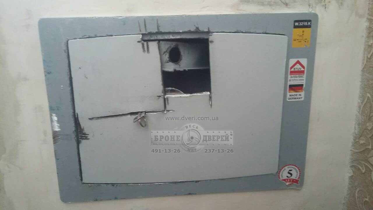

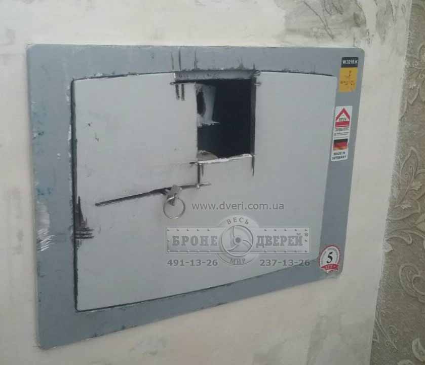

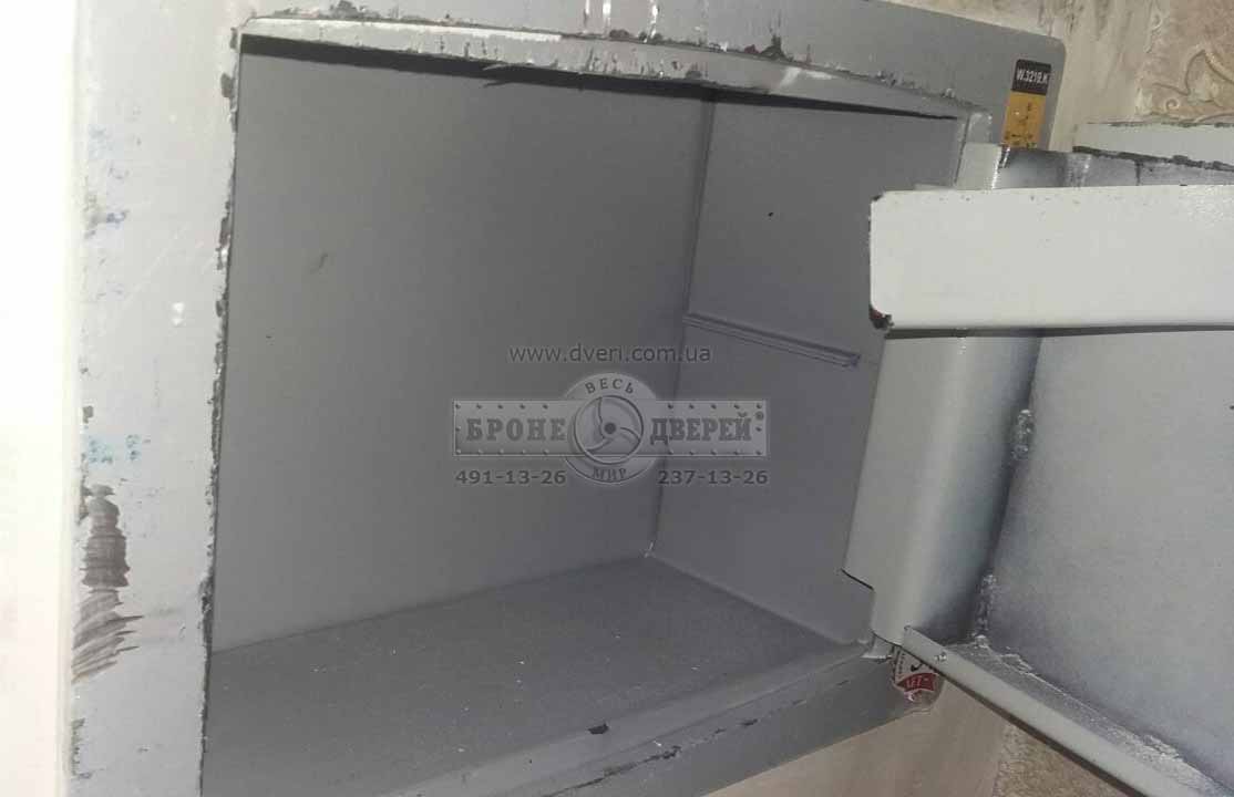

Фото взломанного варами сейфа.
Интересный момент для меня, как для конструктора банковских дверей и сейфов.
Взламывали болгаркой и именно таким инструментом и надо испытывать сейф.
И воры сделали "Частичный доступ" т.е. вырезали небольшое отверстие и им это позволило добраться до механизма и выломать его.
Смотрите стандарт на банковские сейфы EN 1143
Вы не поверите, но я именно сегодня снова сидел над чертежами и дорабатывал двери по такому стандарту и как раз рассматривал вариант взлома моих дверей "частичным доступом"!!!
А потом вспомнил, что двери "частичным доступом" не взламывают и по стандарту не испытывают.
И тут мне в этот же день подворачивается изучить случай взлома банковского сейфа и как раз "частичным доступом"!
Я к тому, насколько в стандартах на все эти двери и сейфы уже все описано и рассмотрено, что я просто в шоке.
Чем больше изучаю воров, тем больше понимаю, что стандарты EN 1143 и EN 1627 -2014
которые кстати признал и требует соблюдать НБУ- рулят и способны противодействовать вору.
Полицию не вызывали! Соседи вызывали в себе полицейских, они приехали создали видимость работы и уехали. После визита полиции никаких действий, звонков полицейские не проводили с пострадавшими соседями.
Это случай так же яркий пример того, что не все квартирные кражи попадают в статистику и по этому офиц. статист- надо умножать в среднем на 2.

взломы сейфов.
Выводы.
В квартире были установлены красивые двери, но без сертификатов подтверждающих их высокую стойкость к взлому или отмычкам.
Можно ли было заранее предвидеть высокую вероятность квартирной кражи?
Мы считаем, что именно слабость двери и стала причиной случившегося.
Где тонко-там и рвется.

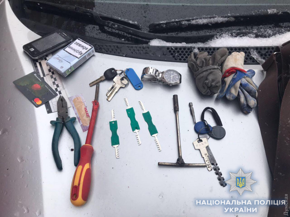

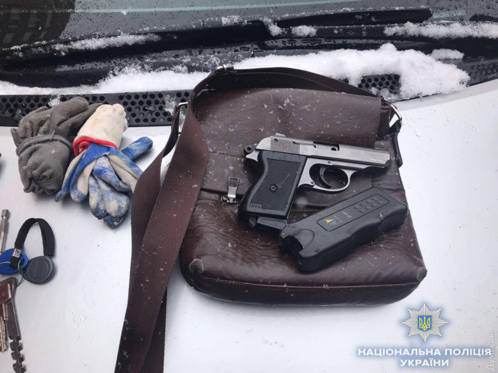

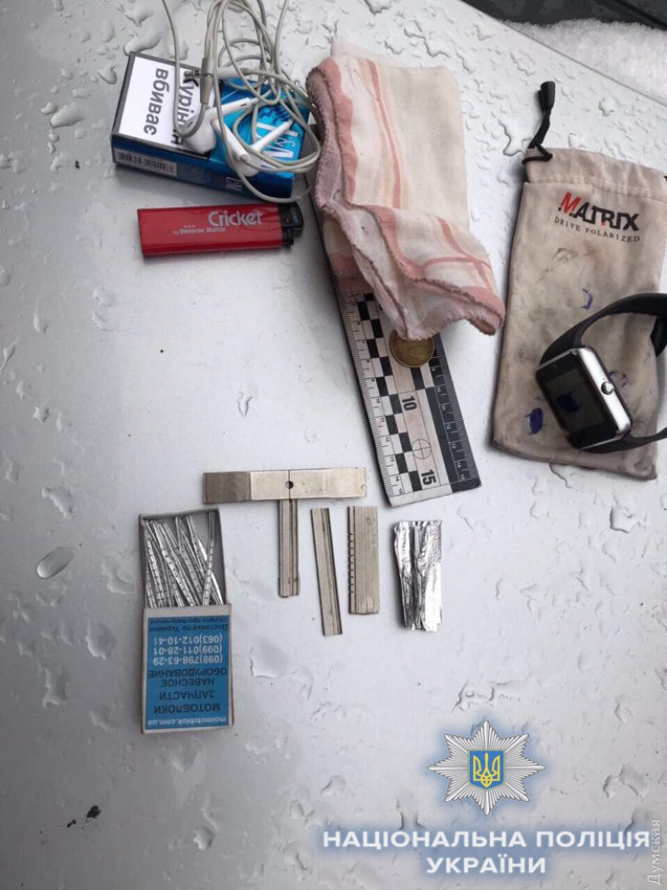

Инструменты одесских воров.
Игорь, привет. Как же я рад, что купил двери у тебя. Я уже угомонился с тем, что дорого, но оно и не дёшево =)
НО ! Это типа как купить себе мерседес, и плакать, мол дорого =) Так покупай 2101 и не ной )
Че пишу, и вспомнил про тебя.
PS фотка тебе с Одессы, поймали типов. Ты такие фото любишь. Перезалей себе куда-то, что бы не исчезла.

2.3.2018, 12:49
Реальный инструмент воров-домушников
пойманных в Одессе.
Цитата(ODESSA @ 2.3.2018, 8:57) *
Игорь, привет. Как же я рад, что купил двери у тебя. Я уже угомонился с тем, что дорого, но оно и не дешего =)
Привет 'ODESSA' !
Я часто вспоминаю ваш случай с вскрытием решетчатой двери скорее всего отмычками. Очень редкий случай.
Спасибо за фото с инструментом.
Самое печальное, что на фото я вижу пистолет...
Постом выше копы задержали домушников с 2-мя гранатами.
А до этого в Днепре домушники ранили гранатой 5 полицейских.
Крим совсем звереет. Это очень плохо.
Из увиденных фото с инструментом воров я сделал такой вывод.
Инструмент представляет из себя:
- свертыш с битой от отвертки( у меня такой есть),
-отвертку,
-пассатижи,
-наборы популярных ключей
-простые отмычки типа Самоимпрессионная отмычка для цилиндров с фольгой.
Т.е. оценка инструмента-это 2, максимум 3 класс по EN 1627 -2014
Т.е. стандарт на взломостойкие двери полностью имитирует весь увиденный инструмент.
Уточню. Такими отмычками и инструментом не возможно открыть двери 4 класса, а тем более 5-го. Как у многих наших форумчан... smile.gif
Вот, что значит инструмент для дверей 2, максимум 3 класса.
* Под "невозможно" мы понимаем вероятность осуществления -максимально стремиться к 0.

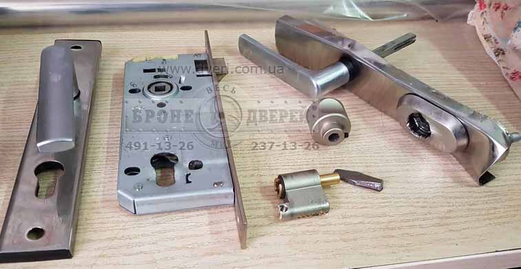

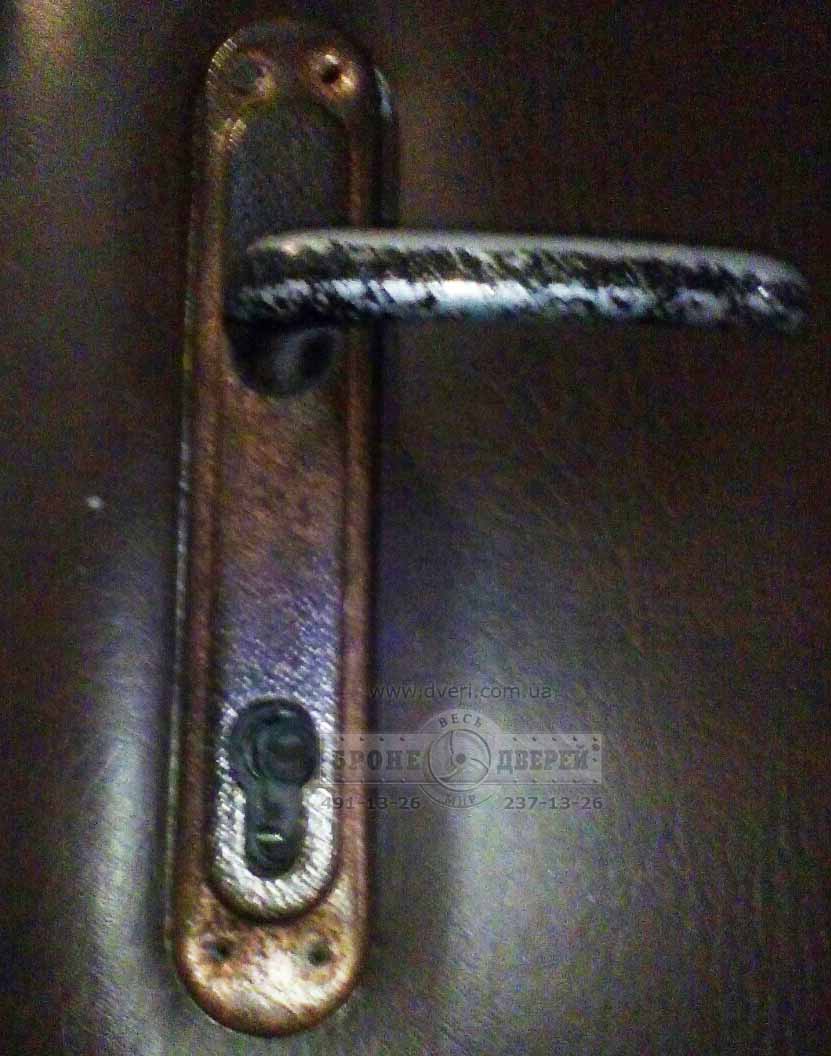

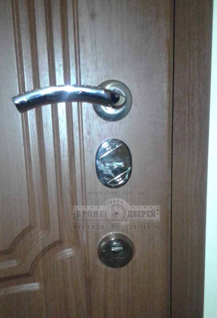

6.3.2018, 13:57

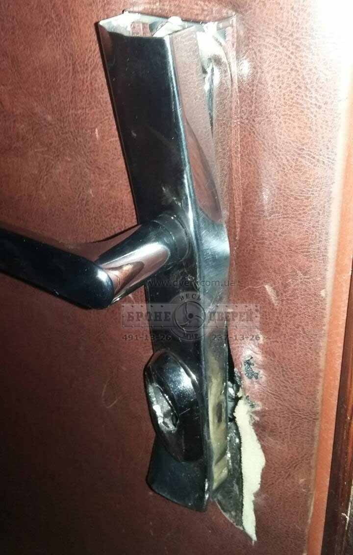

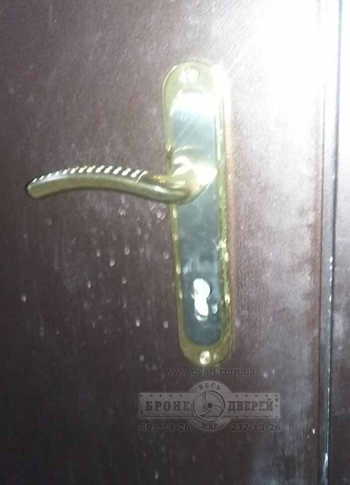

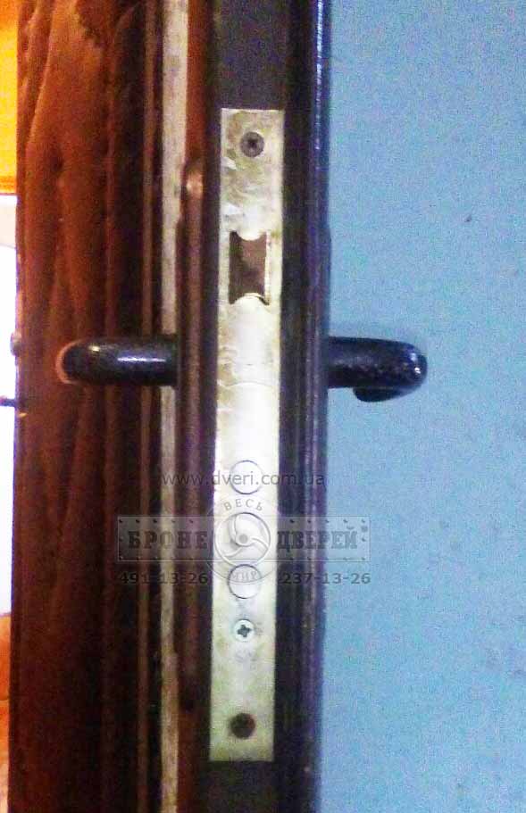

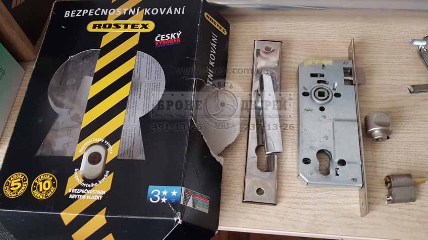

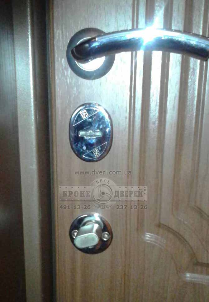

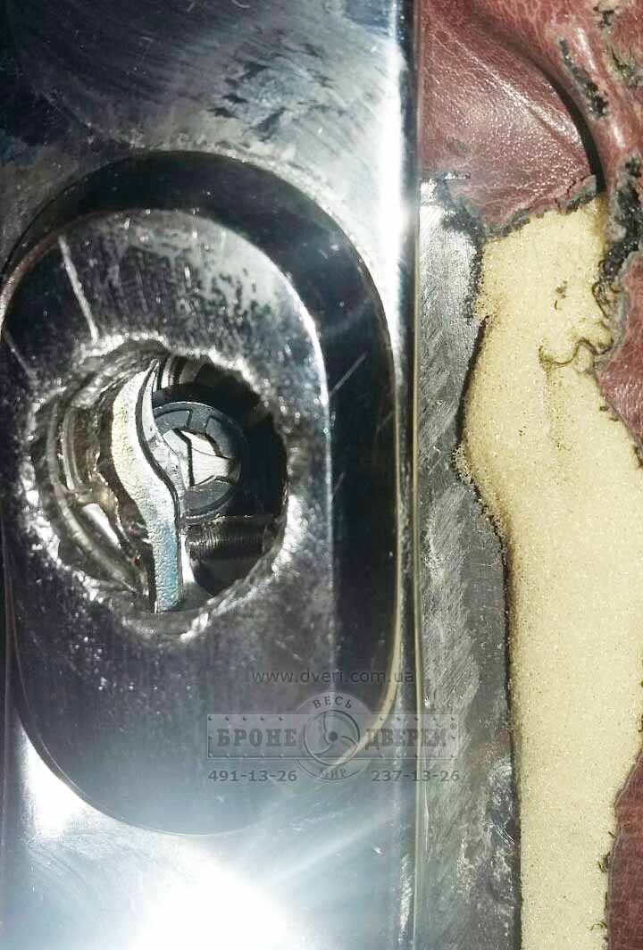

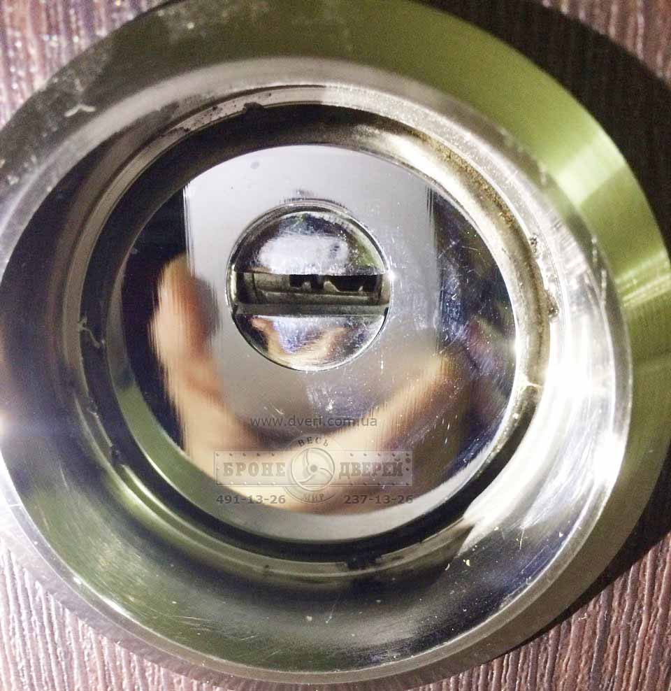

Взлом двери после ремонта с ручкой Ростекс!
Входные двери в Киеве ул. Гер. Севастополя.

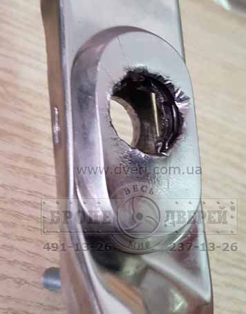

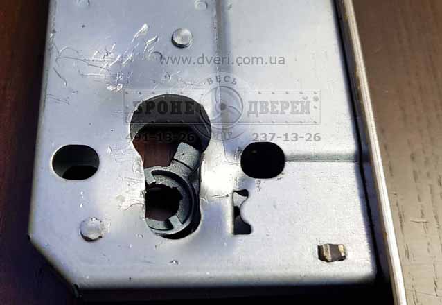

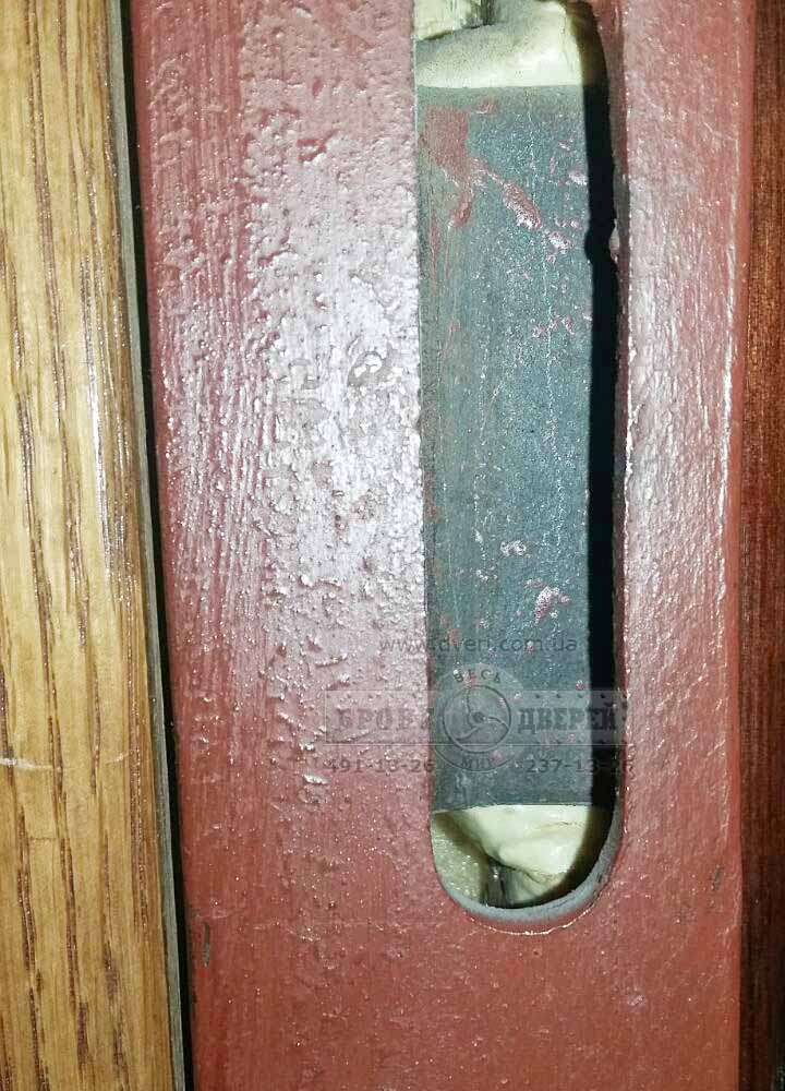

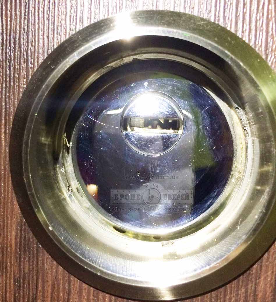

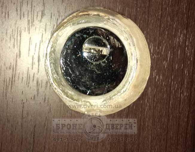

Сегодня утром Михаил принес мне замки после взлома ворами для изучения.
Дело в том, что 4 года назад эти двери были "усилены" комплектом с фото. "усилили" двери т.к. участились кражи.
Эта история мне напомнила очень многие схожие в т.ч. эту Случай взлома двери после ремонта с Мультилоком и Ростексом.
Конструкция двери:
Двери очень жесткие с 3 мм листом!Ребра жесткости из толстых уголков и т.д.
Т.е. мощная уголковая дверь с 3 мм сталью.
Воры пытались двери отогнуть, но у воров это не получилось.
Двери были укомплектованы защитой ригелей и т.д.

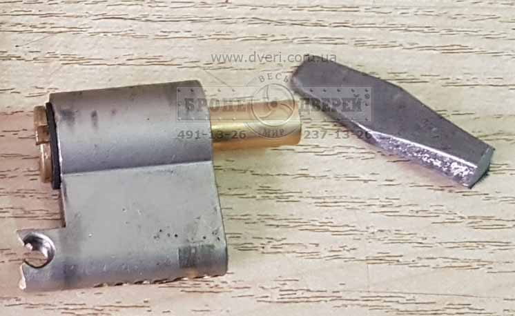

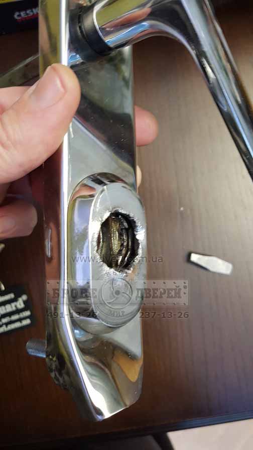

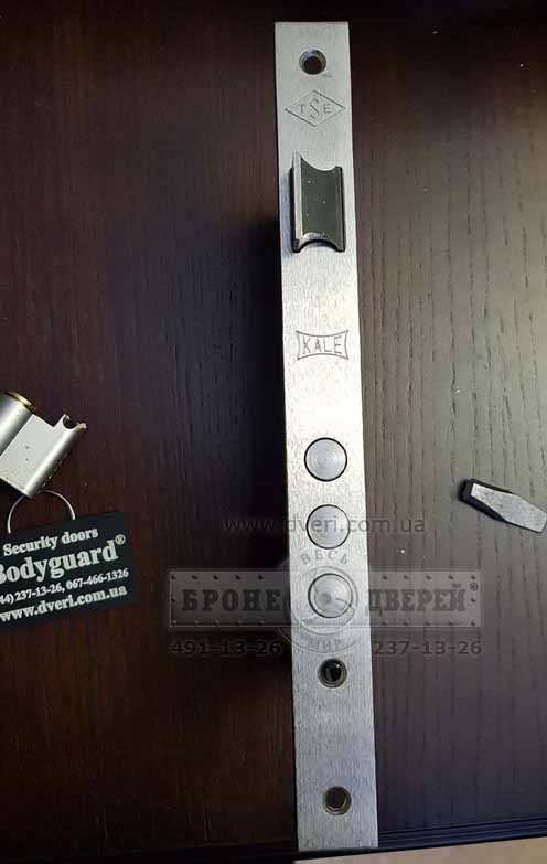

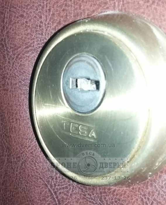

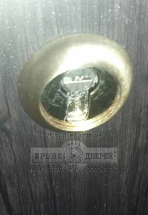

Верхний замок был Тесса с родной броненакладкой Тесса. Женщина утверждает, что она закрывала оба цилиндра!!!

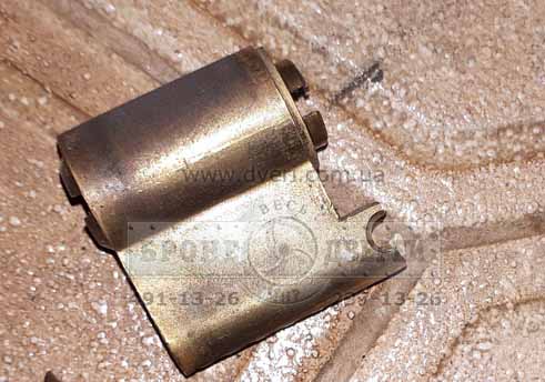

Цилиндр в верхнем замке был известный многим недорогой и типа интересный "Шерлок"
Верхний цилиндровый замок был вскрыт без повреждения. Возможно отмычки или похожий ключ или все же люди забыли его закрыть. не спорим. а высказываем все основные версии.
Воры через броненакладку каким то образом выпотрошили переднюю часть цилиндра т.к. не сумели сорвать ручку. что немного удивительно.
Кража происходила примерно с 1 часа -до 4 часов ночи.
Люди что то слышали, даже звонили друг-другу, но... недожали...
Кто то из соседей около 5 утра видел двух незнакомых мужчин и задал им вопрос, мол, что вы тут делаете, на что ему сказали:
"Ничего, мы тут приехали... и уже уезжаем.."

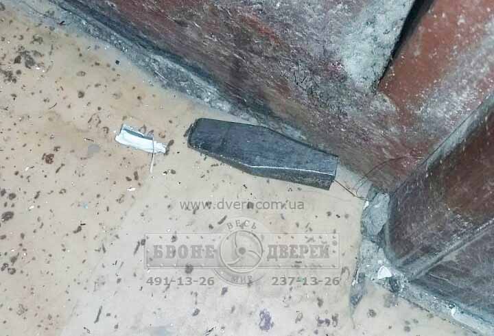

Возле дверей были найдены метки воров(спички)
Так же примерно в то же время обворовали еще 2 соседей.
Полицию вызывали, но заявление не написали, не сочли нужным.

Очень интересно. Цилиндр ISEO R-7 переломлен не по слабому месту-по отверстию, как часто происходит, а перед ним!
Прям удивительно. переломан или оторван или отбит по более сильному, а не слабому месту. Ниже пример стандартно переломанного цилиндра.
В дверях после "усиления" стояли:
Полотно замка КАLЕ, цилиндр ISEO R-7, ручка-броненакладка Rostex.
Предварительно считаю, что ручка полностью отработала свой заявленный 3 класс, что соответственно идет для дверей не выше 3 класса взломостойкости и соответственно более 15 минут взлома она и не должна была держать.
Это исходит из ее классификации. Видимо воры чуть дольше работали...
Что в очередной раз подтверждает, что двери 3 класса-не серьезная преграда от вора.
Из фото видно, что воры обламали часть отвертки при взломе, соответственно работали отверткой- инструментом 2 и 3 классов.
Причем тут эти никому не нужные классы?
Да не причем...
Просто вор взламывал отверткой,
2 постами выше http://dveri.com.ua/forum/index.php?showto...post&p=7176
есть фото где у воров изъяли инструмент и в т.ч. отвертку. И в стандарте призванном проверять двери имитируя действия вора- тоже отвертка.
Просто повторю фото с поста выше.
Так же я сразу вспомнил как мы с этим же мастером Михаилом тоже ломали отвертки на испытаниях наших дверей.
На этом видео на 2.38 видно как ломаем отвертку и потом напильник.
[youtube]E7dHMMIPVKI[/youtube]
Т.е. на испытаниях испытатели делают все верно используя инструмент воров и их методики.
Подраздел по теме Случай взлома двери ручками Ростекс.
Выводы.
Я б дал этой двери ВНИМАНИЕ! Относительно высокую оценку! Эта кустарно сделанная дверь дала б фору почти всем заводским изготавливаемым сейчас и т.д.
Предварительно, считаю, что если б откинуть бюрократические моменты, то такая дверь получила б примерно 3 класс взломостойкости( при том, что большинство 1 или 2 максимум).
Воры, как мы поняли, взламывали ее несколько часов инструментом по 2 классу.
Тем не менее даже стойкости двери в несколько часов не хватило для того, что б защитить квартиру. Хотя воры шумели, их несколько раз видели и они потратили несколько часов и все же квартиру ограбили.
Данные двери с 3 мм сталью 100% не смогли б получить 4 класс по типу замков и цилиндров и другим конструктивным вопросам т.е. не более 3-го класса по EN 1627 -2014
Если представить, что они получили б 3 класс, то смотрим табличку работает ли она.
Правы ли французы, которые не назвали б двери "надежными бронедверями" если она ниже 4 класса:

Цитата(Zombie_Shooter @ 8.3.2018, 3:14) *
А цилиндр какой стоял? С зашитой от перелома или без? И как был разрушен цилиндр (высверлен, вырвана сердцевина личинки, переломлен) ? На фото видно что цилиндр вроде переломили но тогда как его достали через отверстие где была поворотная шайба? Или ручку сорвали всю с двери. Пожалуйста расскажите детали.
Один в один как я себе прокачал гаражные. Та же ручка и тот же цилиндр. Он без защиты от перелома.
Вроде как на фото стягивающие болты ручки целые и сама пластина ручки не согнута. Наверное, забивали цилиндр в квартиру и он в процессе сломался.

По взлому двери с ручкой Ростекс.
http://dveri.com.ua/forum/index.php?showto...post&p=7187
Ощущение из второго фото, что они расширили под ручкой на самом полотне двери место, открыли себе доступ и половину цилиндра извлекли именно оттуда, через дыру между ручкой и продавленным и расковыренным полотном. Через лицевое круглое отверстие брони на самой ручке они вряд ли бы извлекли остатки цилиндра

26.3.2018, 19:13
Взлом двери в Киеве, Академгородок б-р Вернадского.
Снова "Мечта вора"
Вторая деревянная дверь так же не помогла.
повторная кража.
Как часто бывает, к нам обратились за помощью в "усилении двери" после квартирной кражи.
Как всегда, воровать нечего было у людей, но украли ноутбук...
Денег на замену новой полноценной двери нет и нормально "прокачать" старую- тоже нет.
Вот в такой ситуации мастер Михаил должен как то выкручиваться и стараться чем то помочь людям.

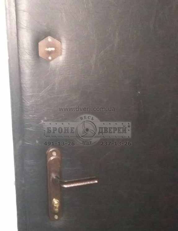

Замки были взломаны физически.
Данный тип двери часто попадается среди ограбленных квартир. Из увиденного мы можем с большой уверенностью предположить, что:
замок верхний с крестообразным ключом типа Файн. Его свернули отверткой,
замок нижний с ручкой-планкой с цилиндровым механизмом. Цилиндр переломали на 2 части и открыли замок прокрутив его отверткой.
Предполагаемое время необходимое на взлом это 1-5 минут, без шума и инструмент примерно на 2 класс.
Двери так называемые "Заводские".
Дом 9-ти этажка 1 этаж.
Вторая деревянная дверь так же не помогла от кражи. Увы. Вторая дверь видна на первом фото.
Е просто даже не закрывали, хотя по мнению нашего мастера Михаила, вторая дверь была куда надежнее первой металлической. она была изготовлена по спецзаказу из мощного дерева и с нестандартными мощными замками.
Но к сожалению, 1 из замков со временем, поломался, второй люди перестали закрывать. Так часто бывает с 2-мя дверями, что вторую просто не закрывают.
Девочка возвращаясь со школы вошла в квартиру и увидела, что замки сломаны и какие то люди носятся по квартире.
Как вы понимаете, это были воры. Они шокированной девочке сказали не заходить пока в квартиру и т.д.
И потом сбежали украв ноутбук и др. мелочь.
Снова ж в квартире как говориться "нечего было красть".
Очень опасная ситуация с девочкой. Хорошо, что воры ее не тронули. Хотя в такой истории вообще мало чего хорошего.
Кража повторная. В 1998 году их грабили через окно. Вроде бы и давно и через окно, но пример того, как 1 квартиру могут грабить разные воры по несколько раз.
А некоторые квартиры за всю историю ни разу.
Подборка на форуме с похожими случаями:
Взломы дверей "Мечта вора" с крестообразным и цилиндровым замком.
Взломы дверей при людях
Данный тип дверей уже морально устарел лет 10 назад и сейчас все у кого стоят такие двери находятся в максимальной зоне риска.
Снова 2 плохие двери оказались хуже 1 надежной.

28.3.2018, 18:19
Попытка взлома двери 4 класса.
Только поцарапали броненакладку.
Двери в Киеве Алишера Навои 69

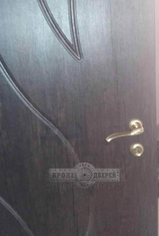

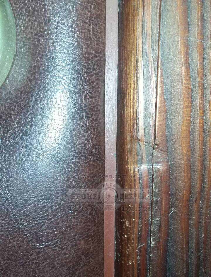

Несколько дней назад к нам обратились с консультацией после попытки взлома двери изветного многим производителя 4 класса.
Люди прийдя домой обнаружили следы на броненакладке и декоре. На место мы не выезжали. Люди сказали, что нет необходимости.
Больше просто нас проинформировали.
Замки работают без изменений.
На фото видно по периметру всей броненакладки штук 8 следов от чего то типа отвертки, которой пытались подковырнуть броненакладку. Скорее всего это следы от попытки взлома. Напомним, что на данный момент воры не смогли ни разу сорвать броненакладку в дверях БГ 4 класса и выше. Вот, что означает Патент на способ крепления броненакладки!
Мы рады!
А как тролли и "злые языки" с завистниками высмеивали наши разработки. smile.gif
"Патенты сделали-выскочка!"
Да, разработали, доработали и запатентовали.
Результат на лицо.
Опять же победа без большой крови и т.д. Возможно воров спугнули. Тем не менее, даже если б не спугнули- читатели форума знают, что ожидало б воров дальше. smile.gif
Еще 1 позитивный зачетик в копилку сертифицированных взломостойких дверей 4 класса. Еще 1 квартиру спасли.
3 месяца назад уже была схожая попытка взлома БГ на ул. Арм. 6 вот она:
http://dveri.com.ua/forum/index.php?showto...post&p=6973
Все очень схоже, как и наши комментарии. нет смысла заново все писать.
Подраздел на форуме Попытки взломов дверей Бодигард
Давайте снова сверим таблички. Насколько они верны. Напомню, что данные двери проходили испытания и обладают сертификатом на 4 класс взломостойкости.
