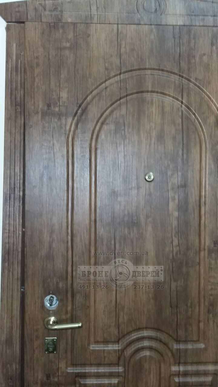

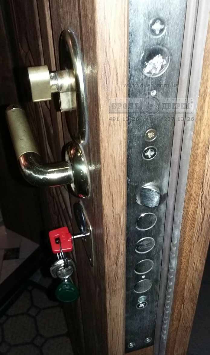

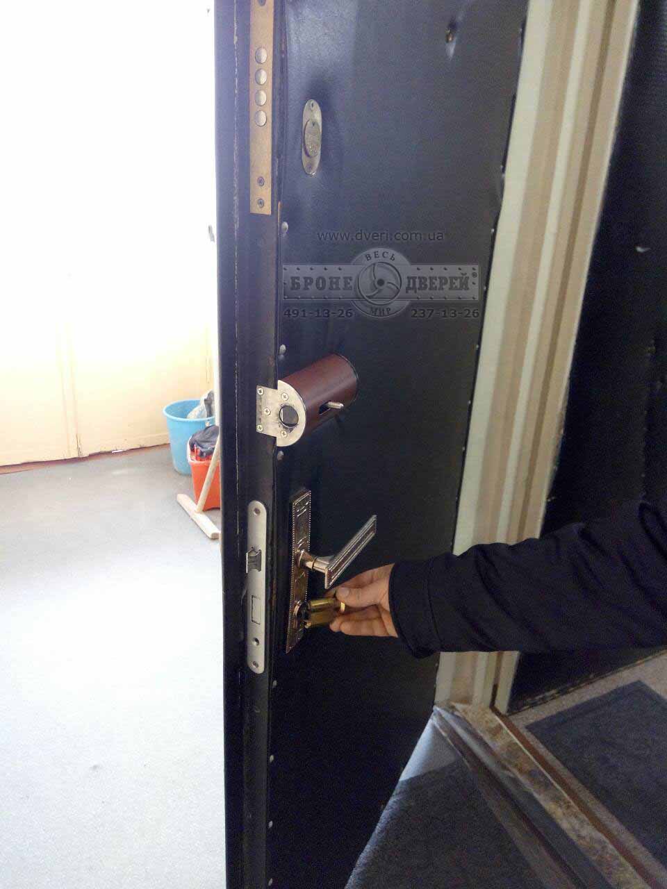

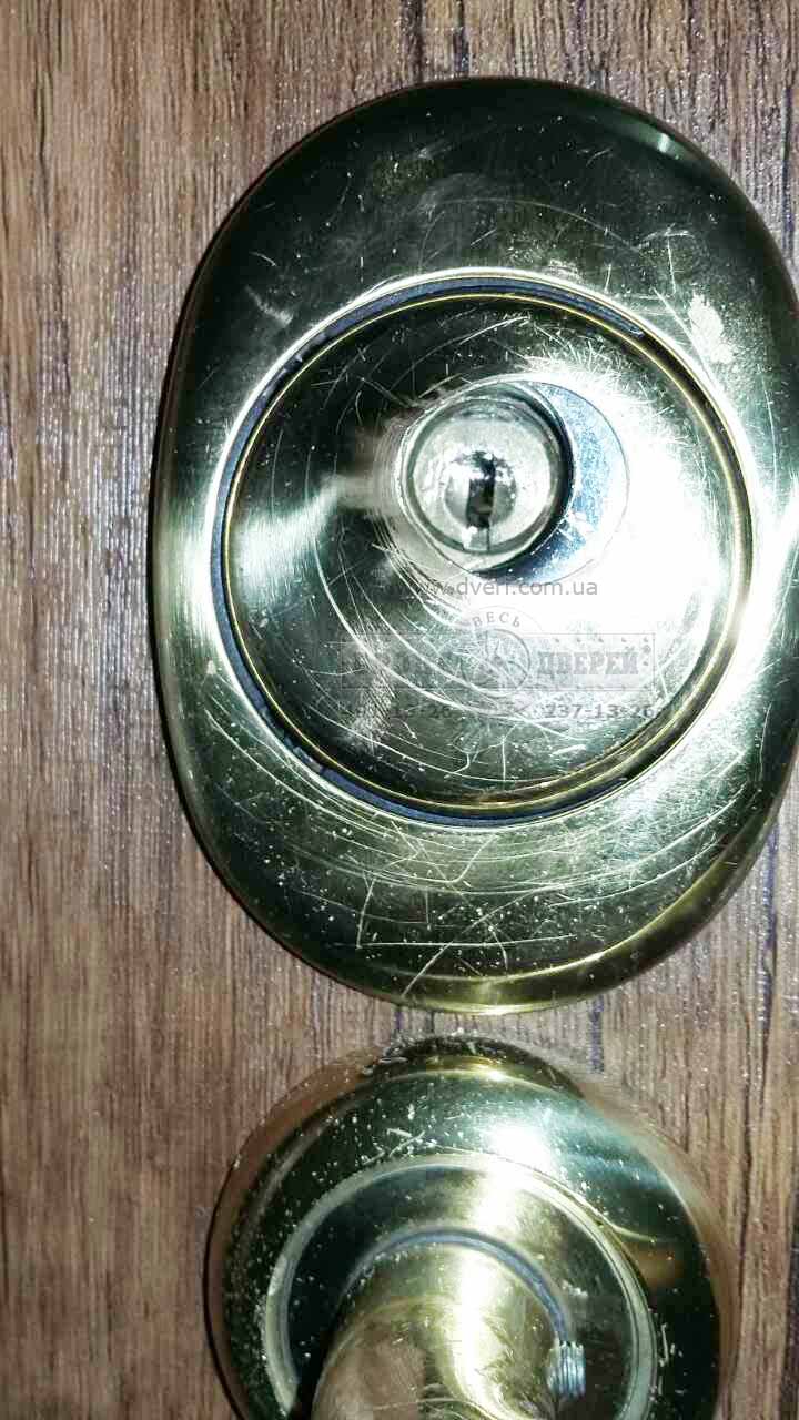

Взлом двери Бодигард аварийщиками

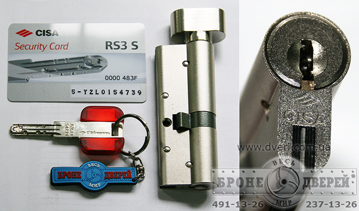

Двери в Киеве Дн. Наб 25. взлом цилиндрового замка с Cisa Rs-3
Реальный пример независимой проверки свойств двери.
Снова 3-х летний ребенок закрылся на барашек цилиндра Cisa Rs-3, а родители были за дверью...
Знакомая история правда?
Да, все в нашей жизни циклично и повторяется.
Напомню, что у нас есть целый раздел посвящённый этому вопросу ЦИЛИНДР ИЛИ БАРАШЕК:
http://dveri.com.ua/forum/index.php?showto...post&p=3147

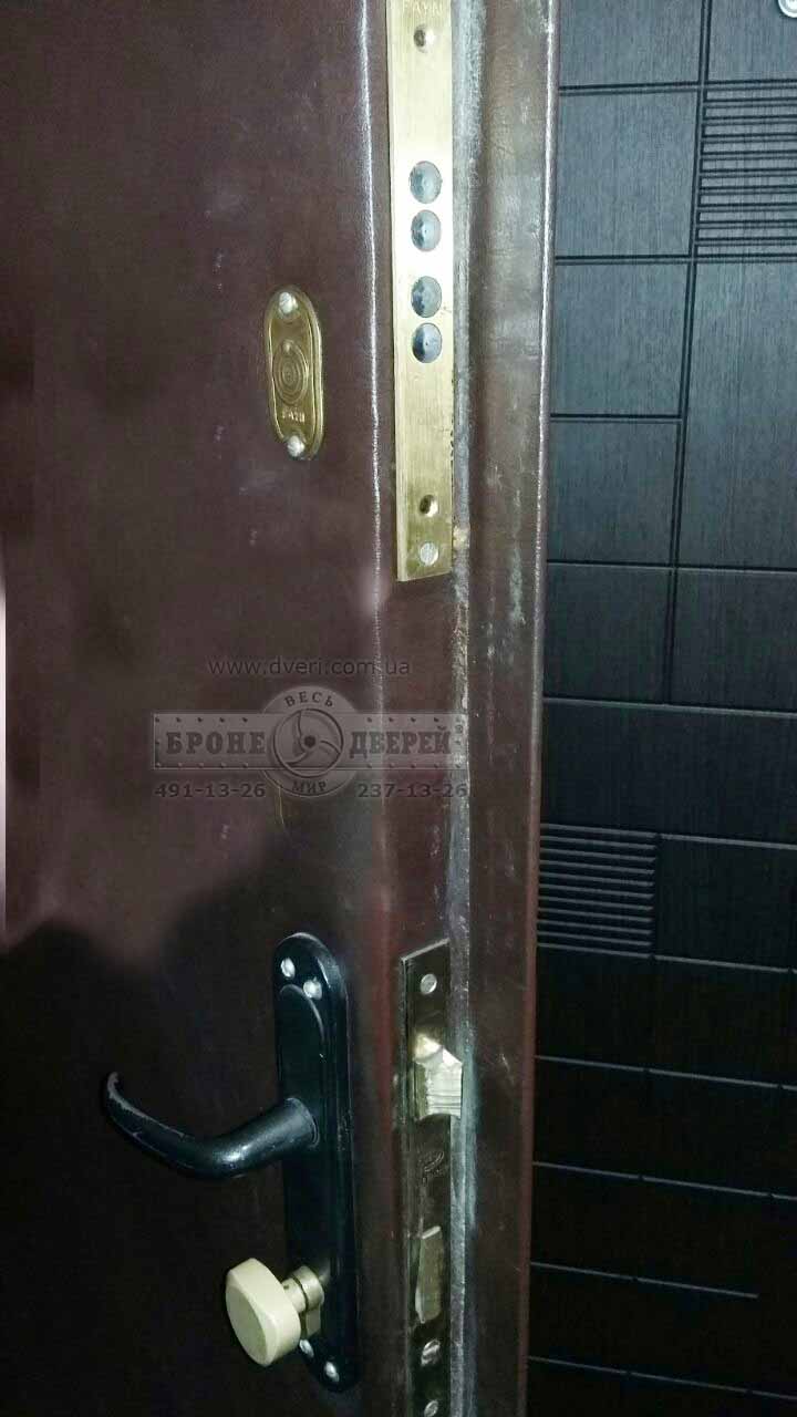

Это наши двери Бодигард, но уже немного устаревая модель, им 5 лет в которой стоит замок моноблок, хотя при этом все равно дверка еще та!

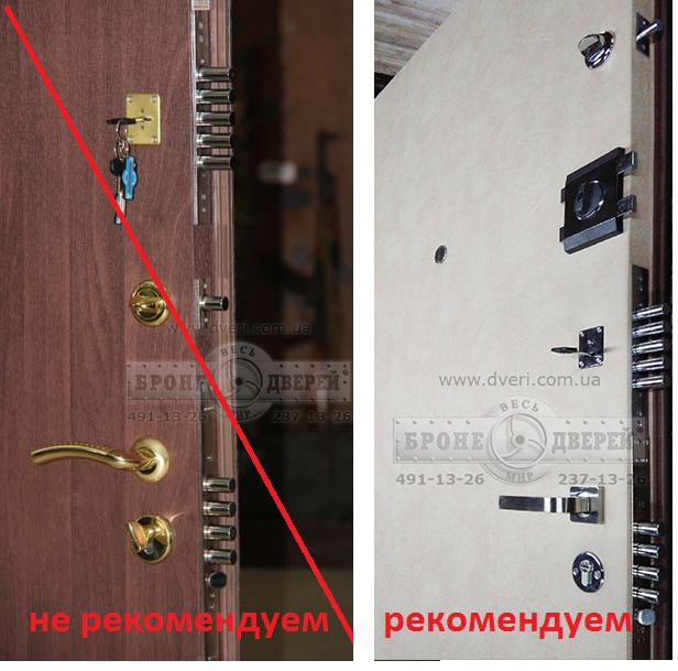

Недостаток замков моноблоков описан тут:
http://dveri.com.ua/forum/index.php?showto...post&p=1232
По этому наши двери в т.ч. с моноблоками отвечают заявленному классу, но мы все же перешли на отдельно стоящие замки.

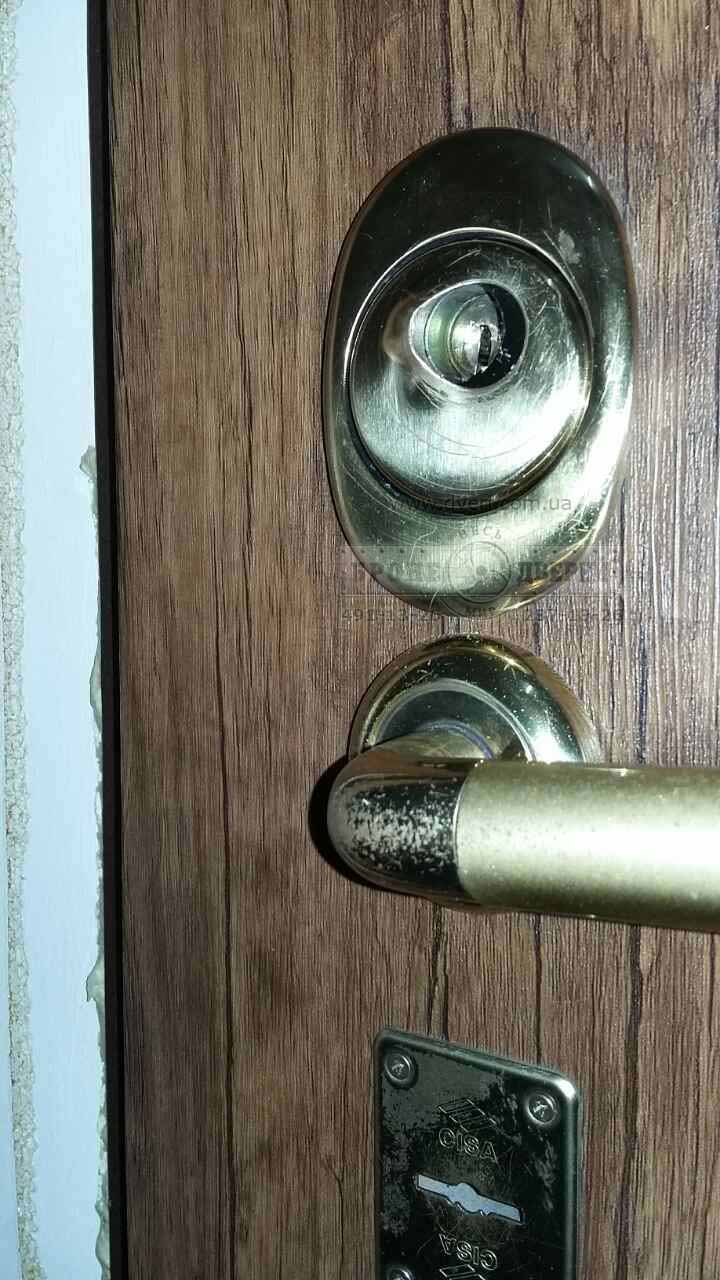

Люди не сумели объяснить ребенку как открыть барашек и вынуждены были обратиться к аварийщикам. Опять же вопрос, почему не проконсультировались с нами, если на двери должен быть наклеен наш тел?
Мы б подсказали что и как. Хотя по фото я посмотрел, что у них нет наклейки на полотне, а зря. Видимо сорвали.

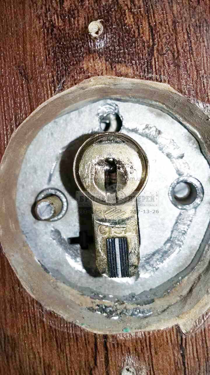

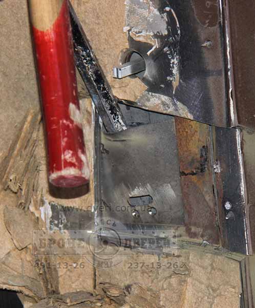

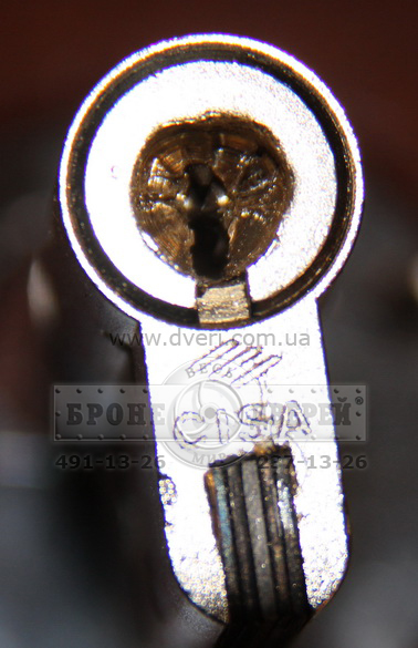

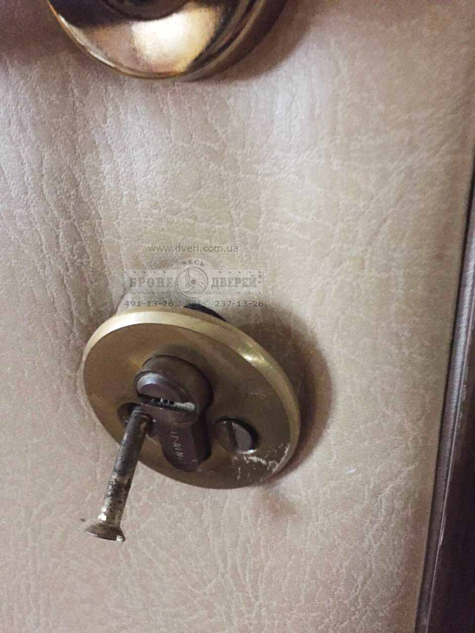

Приехавшие аварийщики сказали, что не смогут вскрыть этот цилиндр отмычками! Придется ломать!
Внимание! вспоминаем в инете кучу видео типа вскрытий отмычками в т.ч. и этого цилиндра... А в жизни- не как в кино... тут без подстав. Опля... не получается.
вот вам независимая проверка возможностей цилиндра.

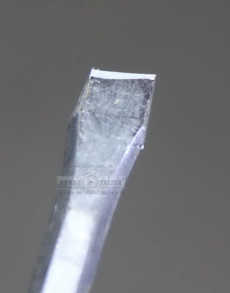

Правдами и не правдами аварийщики таки смогли вырвать броненакладку. При этом у них ушло не мало времени и они все же сломали при этом отвертку!

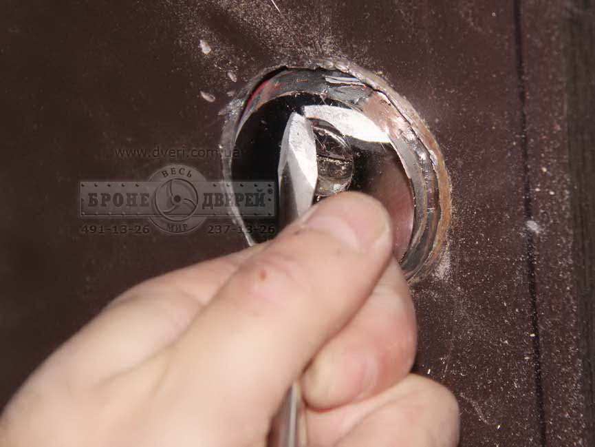

Все как на испытаниях smile.gif Испытания двери Бодигард 4 кл в 2016 г.

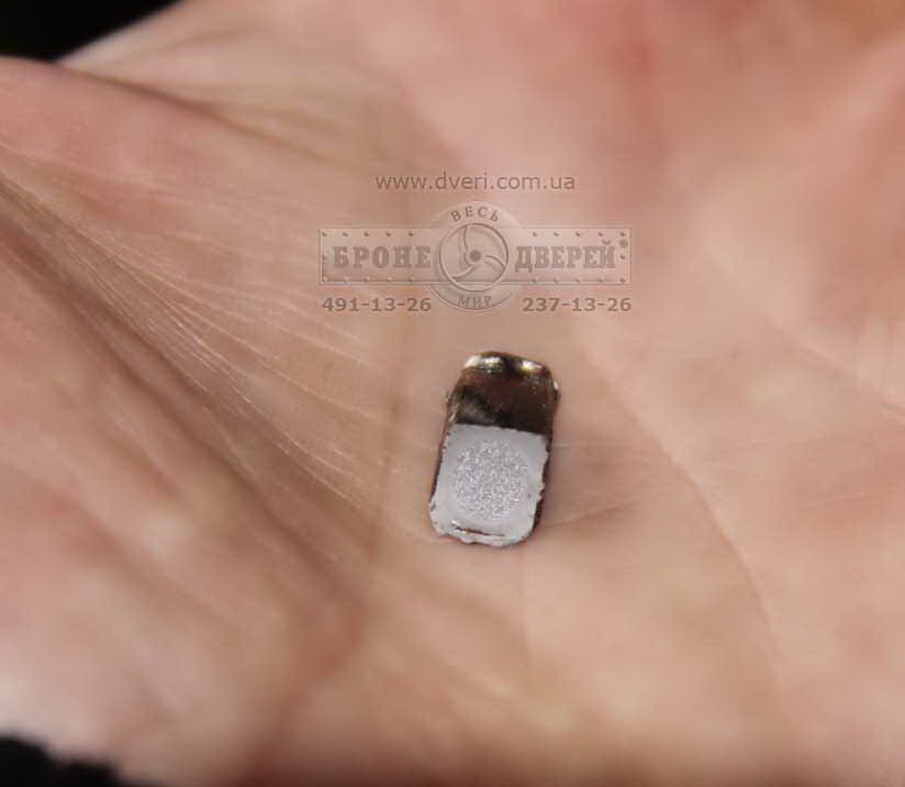

Не одни мы ломали отвертки. Мы так же на вышеупомянутом испытании сломали 1 отвертку и напильник!
У меня есть предположение, что за 5 лет эксплуатации люди сами меняли цилиндр( когда ушли строители и т.д.) или болты немного раскрутились в процессе экусплуатации и аварийщики смогли сорвать врезную броненакладку с болтами М-6.
Тем не менее, смотрим дальше, что им это дало.

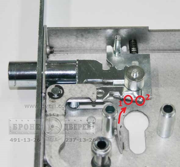

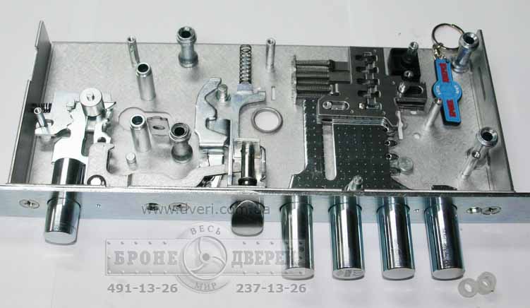

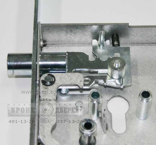

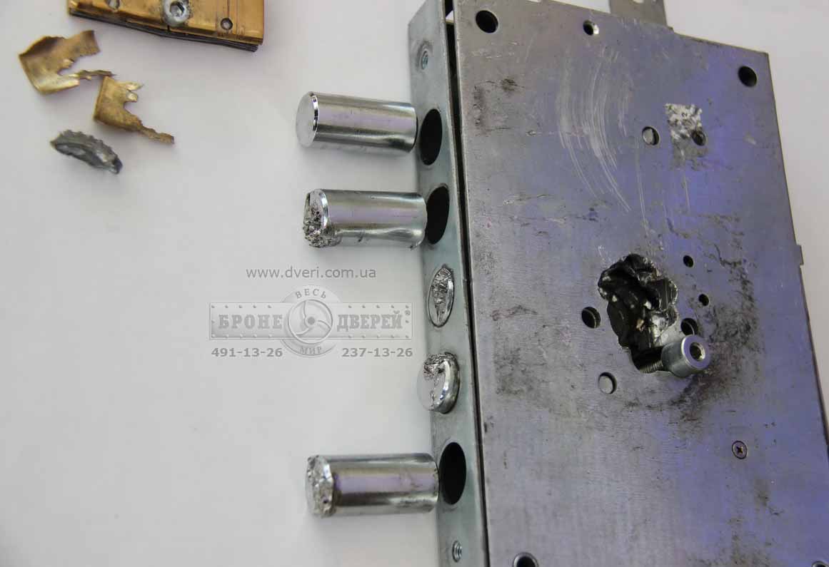

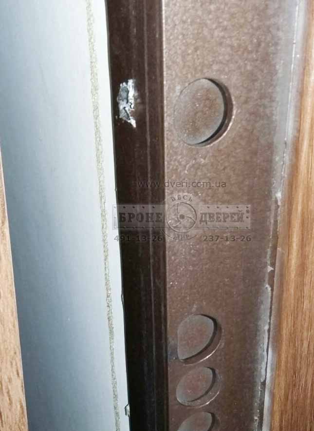

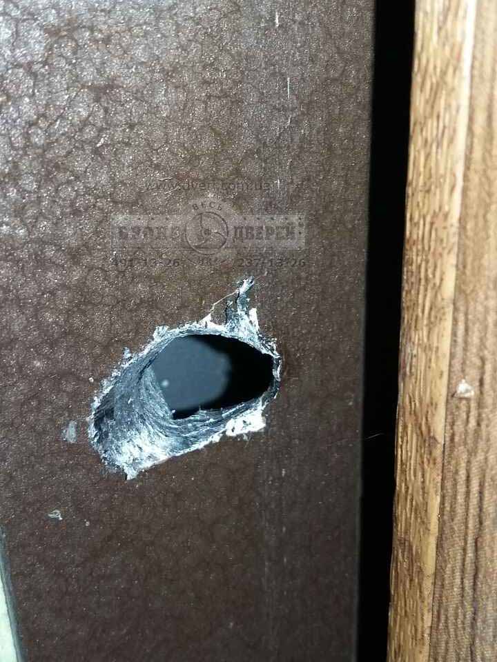

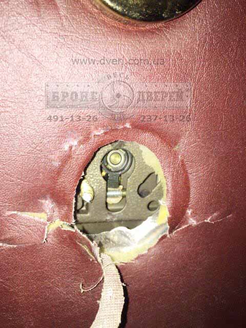

Как позже сказал мастер Михаил, который выезжал на ремонт двери, аварийщики сняли наличник и пытались забить единственный ригель.
Им это долго не удавалось и тогда они вынуждены были засверлить отверстие над цилиндром и преподнять упорчик-хвостовик. ( выполнить функцию маховичка цилиндра).

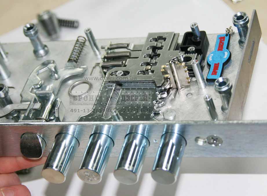

Ниже привожу фото такого замка и даже отметки красным что и как, но больше писать не буду.
Кто знает- поймет, а другим не надо.

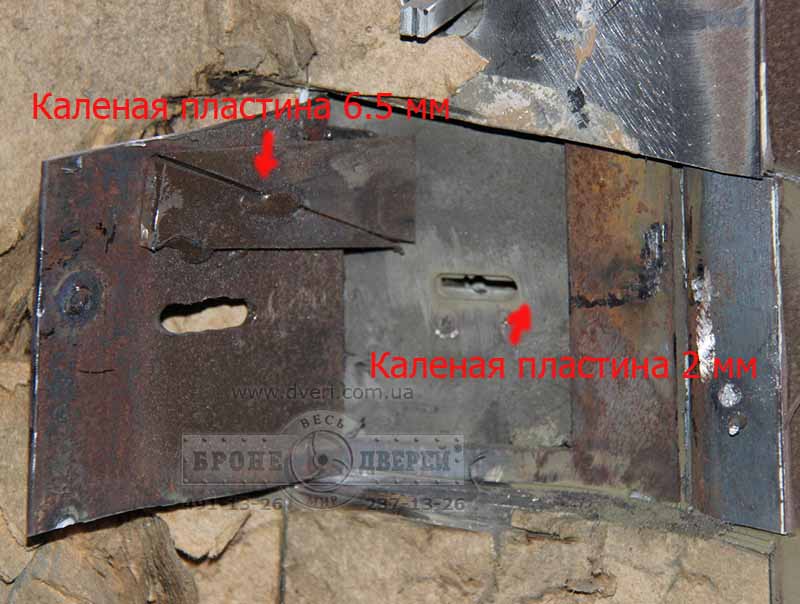

Да, в те годы мы еще не защищали цилиндровые замки калеными пластинами. Факт.
А сейчас именно в этих местах практически во всех БГ стоят обычно 2 комплекта каленых пластин 1 толщиной 2 мм и 2-я толщиной 6.5 мм.
Их видно на этом фото:
Взятых из этих испытаний http://dveri.com.ua/articles/Vzlom_5_2016
Я еще 4 года назад описал этот способ взлома любого цилиндрового замка smile.gif
http://dveri.com.ua/forum/index.php?showto...&#entry1551
И таким образом решил вечный спор какой цилиндр лучше Чиза или Аблой или МТЛ smile.gif
Как вы сами видите именно так и поступили аварийщики.
Очень интересно то, что недавно тоже была попытка ворами вскрыть двери Бодигард отмычками и в том случае тоже был цилиндр Cisa Rs-3s и тоже с барашком!
Вот этот случай: http://dveri.com.ua/forum/index.php?showto...post&p=5002
Вдумайтесь за 1 неделю 2 раза пытались открыть отмычками Бодигард в т.ч. с Cisa Rs-3s и оба безуспешные!
Но это не удивительно, у нас и раньше аварийщики ломали зубы об Бодигард и тоже с Cisa Rs-3s
http://dveri.com.ua/forum/index.php?showto...&#entry1646
Вам может будет интересно посмотреть как в других случаях
воры или аварийщики пытались преодолеть Бодигард. все известные попытки взломов дверей Бодигард
Итог. Дверь выстояла положенное время и показала, что по времени она полностью соответствует минимум 4 классу взломостойкости.
Ребенка открыли, все гуд! Прикол. Пока взрослые дядьки пытались взломать дверь-ребенок устал плакать и бояться и махнув на этих безнадег рукой взял планшет и пошел в детскую комнату играть на планшете.
Если б это был не моноблок, а отдельностоящие замки, как мы делаем сейчас-там забивать надо не 1 мизинчик, а 5 мощнейших ригелей!
Хотя и такой случай у нас был! Взлом уцилиндрового замка с Чиза http://dveri.com.ua/forum/index.php?showto...post&p=2836
2 часа взламывали 1 замок.
Одним словом Бодигарды рулят и замки моноблоки-хуже отдельно стоящих замков. И это еще были старенькие версии без каленых пластин на евроцилиндрах! smile.gif
РЕКОМЕНДАЦИЯ КОНСТРУКТОРА!
Если у вас маленький ребенок или есть шансы, что он будет smile.gif то купив Бодигард, барашки или задвижки если и ставить, то лучше только на верхние замки что б маленький ребенок не мог закрыть.

Я так понял они цилиндр не ломали. а просверлив отверстие чуть выше цилиндра и открыли замок.
Интересно, вот если бы там была бронепластина, и замок с блокировкой от перелома, сколько бы они мудохались, как бы дверь курочили?

Результаты и метод взлома меня порадовал.
Хочу отметить, что броню они сорвали чисто, даже МДФ не царапали. Предположу, что броня Матура...
Да и круговые царапины на корпусе замка весьма характерны.
Отличный результат для взлома. Хотя очень ждал именно интеллектуального вскрытия цилиндра, ну хоть попытки...
Аварийщики пока отстают от воров в этом плане.

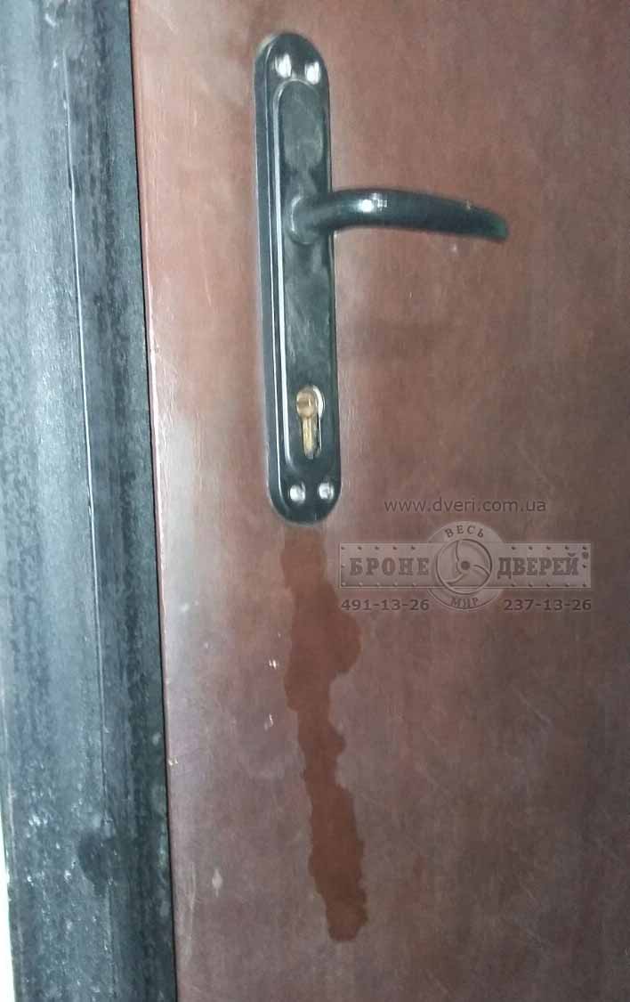

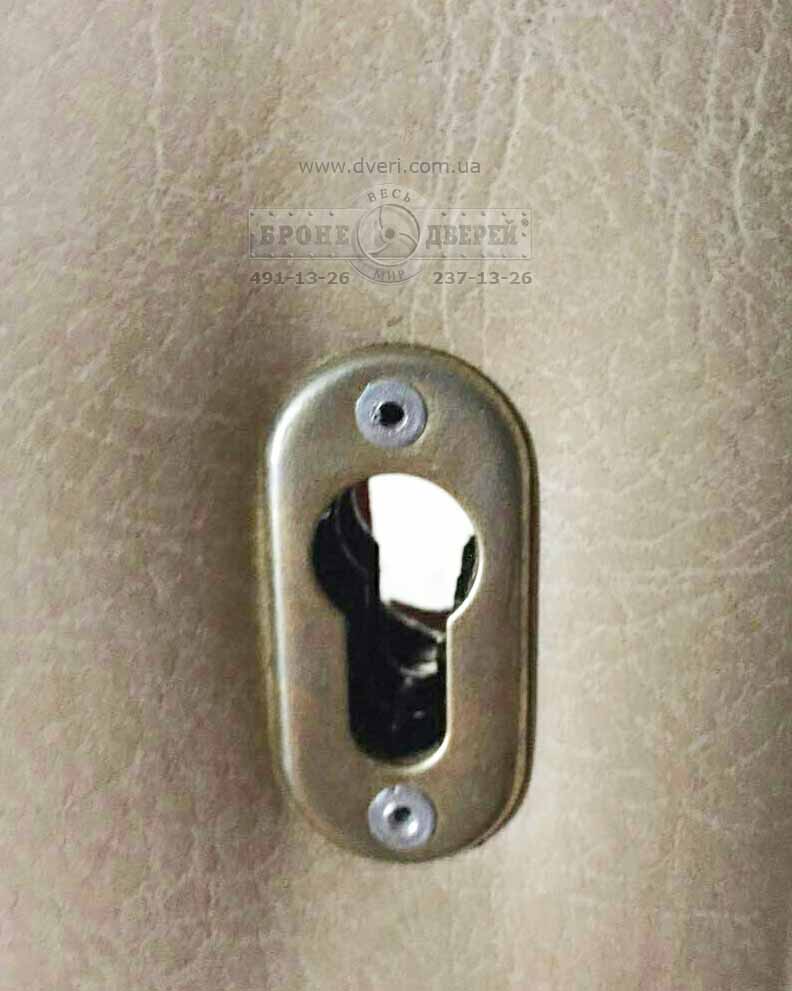

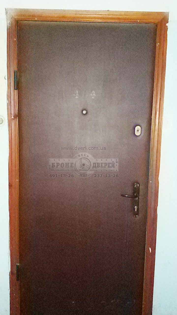

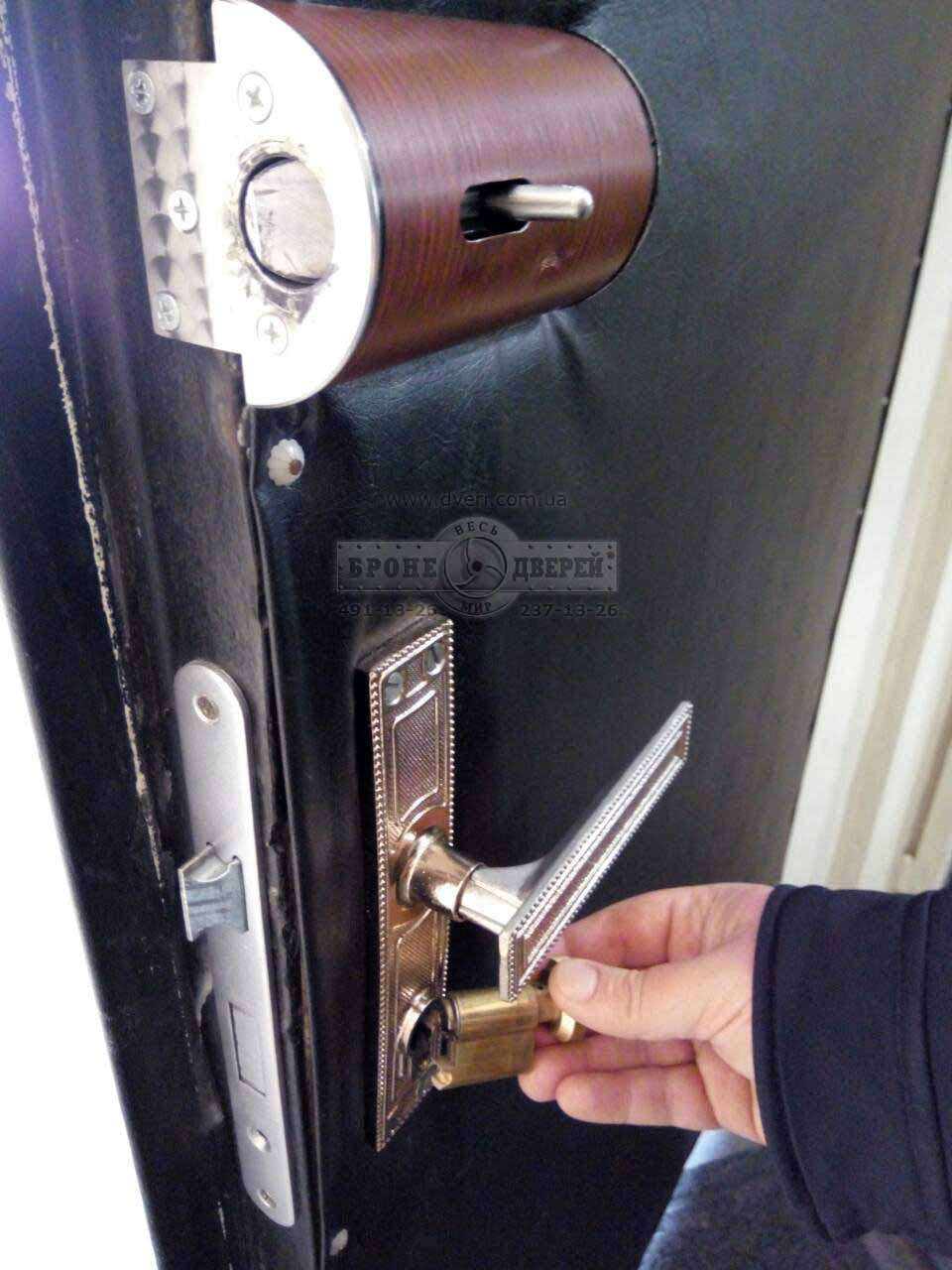

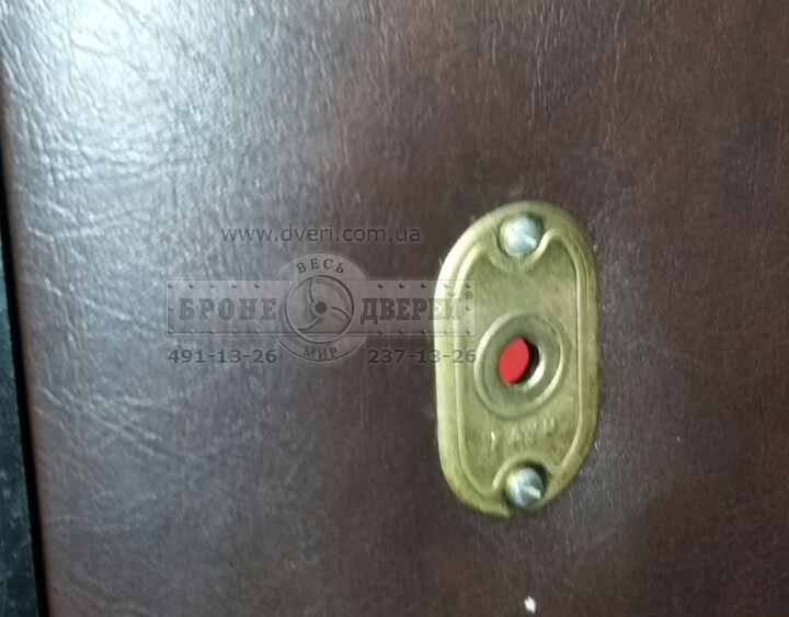

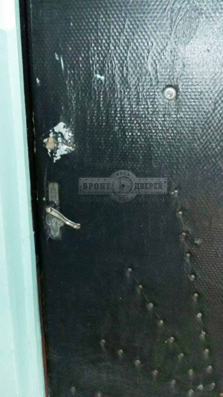

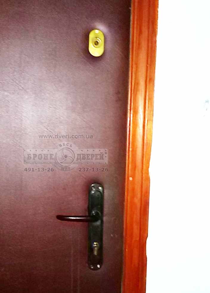

Воры взломали двери в Киеве на Троещине
дверь- "Мечта вора"
Квартиры была ограблена в будний день в рабочее время, предположительно после 10 утра.
Что очень интересно-пострадавшая примерно за неделю до этого видела в своем тамбуре соседа ( нарика) с 1-го этажа, который с фонариком подсвечивал замки. Потом она его видела, как он возился в их щитке.
Женщина считает, что он навел своих дружков нариков.
Воры украли из квартиры ноутбук и различный инструмент. Одним словом брали все, что плохо лежит.

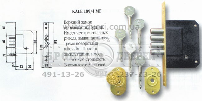

Дверь представляла из себя уже знакомую всем мечту вора. Замок верхний- крестообразный типа Кале, а нижний цилиндровый на обычной ручке с саморезиками.
Предположительно воры взломали такую дверь простым слесарным инструментом по 2 классу.
Возможно у них это заняло 1 минуту, может 2, а может и пол минуты. Примерно такое время. Больше там делать не чего.
Полицию вызывали. Вроде сказали про подозрения на соседа, но скорее всего ничего там не выгорит.
Подборку взломов схожих дверей можно увидеть тут:
Взломы дверей "Мечта вора" с крестообразным и цилиндровым замком.
сообщение пишется.
Как всегда пострадали самые бедные.
Как всегда вроде и нечего было брать.
Как всегда смотрим верна ли табличка.
24 описанный и изученный случай с начала года...Кражи не уменьшаются совсем....

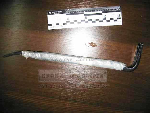

Домушники взломали входные двери в Василькове.
За 1 ночь воры ограбили 3 квартиры взломав в них физически замки.
сообщение пишется.
1.3.2017, 23:15

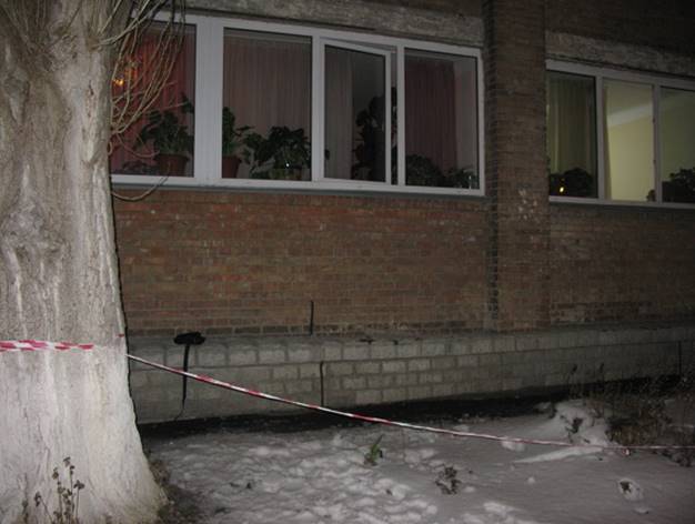

У Києві поліцейські затримали крадія на місці злочину
Взлом окна вором.
Зловмисник через вікно проникнув до приміщення навчального центру і викрав звідти побутову техніку. Під час спроби втекти чоловіка затримали правоохоронці.
За даним фактом розпочато кримінальне провадження за ч. 3 ст. 185 (Крадіжка) Кримінального кодексу України. Санкція статті передбачає до шести років тюремного ув’язнення.
Тут наша большая подборка Реальные инструменты воров

Взлом двери на ул. Радужной.
Снова общая дверь на 2 квартиры была "зановеской для вора".
В пятницу была попытка проникновения в квартиру. К счастью в этот раз безуспешная. возможно воров спугнули. Может что-то не получилось.
Двери были изготовлены из добротной толстой стали и толщина листов была прим. 2 мм.
Замок верхний Кале с крестообразным ключом.
Замок нижний цилиндровый с ручкой на саморезах smile.gif и цилиндром Кале 2-х рядные пины. Говорят это не самый плохой цилиндр.
Замок под крестообразный ключ, как часто бывает- был свернут силовым путем-это очень просто делается, сам открывал прим. за 30 сек.
Нижний цилиндр, как видно с фото был залит чем то типа масла и это уже не первый такой случай!
В последнее время такие замки залитые маслом попадаются часто. Этот замок по какой то причине не вскрыт.
Странно... странно исходя из того, что даже школьники знают, что откручивается планка и переламывается цилиндр. 1 минута и верхний замок открыт.
Почему воры пошли путем неких отмычек, свернув физически верхний замок?
Я б все сломал физически примерно за 2 минуты и без особого шума.
Или воров спугнули или тупанули. 50 на 50.
Общая дверь в тамбуре даже не была закрыта...
Тут наша подборка Взломы тамбурных дверей ворами
То есть ее истинное предназначение, тем более когда ее не закрывают-исключительно "зановеска для вора".
То есть вреда от нее больше, чем пользы.
Все мы знаем выражение. "От честных людей". Но честный и не заберет ничего, а от вора-она открыта.
т.к. проникновения в квартиру не было, то милицию не вызывали.
Что то с ворами пошло не так т.к. эти двери-это "Двери провокаторы" или двери "Мечта вора", мы только 5 дней назад описывали схожий случай взлома двери 1 в 1!
Вот он http://dveri.com.ua/forum/index.php?showto...post&p=5133
Подборку взломов схожих дверей можно увидеть тут: http://dveri.com.ua/forum/index.php?showto...post&p=3774
Выводы.
Считаю, что однозначно спровоцировали воров на их противоправные действия именно слабые двери-двери провокаторы. В процессе попытки ограбления квартиры что-то пошло не так.
Рад, что людей не ограбили, но вероятность их повторного ограбления с такой дверью....максимальна!
Снова понятно и ежу.

Взлом двери в Киеве с электрозамком-невидимкой.
неудачный!
Победы 93а.
Воры взломали 2 замка физически, но не смогли найти электро-замок невидимку и ушли!
Ура квартира спасена!
Хотя тут в данном случае вроде квартира и спасена, но все же я не сторонник таких хлипких замков т.к. их очень легко обнаружить и взломать.
Полицию вызывали. Они даже не снимали отпечатки пальцев и т.д.
Вероятнее всего все очень просто. Нет кражи-нет пострадавшего.
Хотя есть порча имущества на 1000-2000 грн и моральный ущерб, но наверное об этом надо забыть т.к. найти невстановлену особу не проникушую в квартиру-просто некому. sad.gif
Да и просто не реально в 5 000 000 городе.
Выводы. Считаю, что воров или спугнули или они были слишком тупы.
Я б продолжил взлом фомкой и т.д. тем более у них был необходимый инструмент.
Да, победа, но с такой опаснейшей натяжкой...
