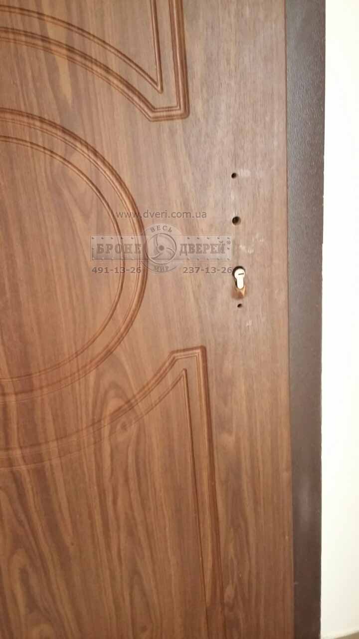

8.8.2016, 11:14

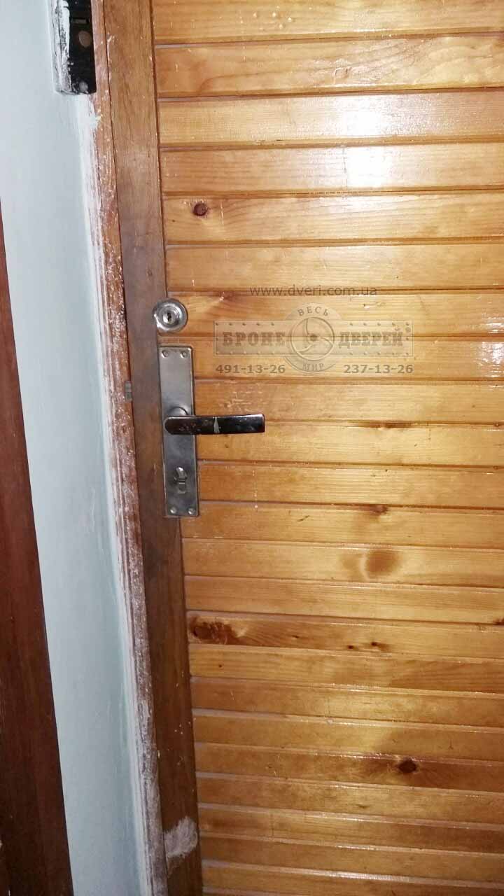

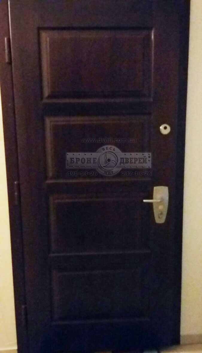

Ночью взломали входные деревянные двери.
Сигнализация спугнула воров.
Киев б-р Лепсе.
В очередной раз к нам обратились за помощью пострадавшие. 04.08 в Киеве б-р Лепсе ночью в 2.30 ничи воры взломали деревянную дубовую дверь.
На двери стояла сигнализация. Воры сразу после взлома поняли, что сработала сигнализация и сбежали ничего не забрав из квартиры.
При этом конечно двери то сломали и ущерб нанесли.
Мы на объект не выезжали т.к. не ремонтируем деревянные двери. Больше по данному факту информации у нас нет.

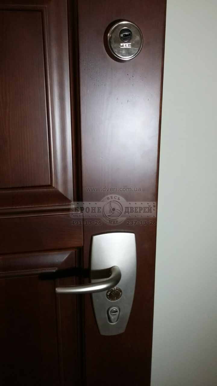

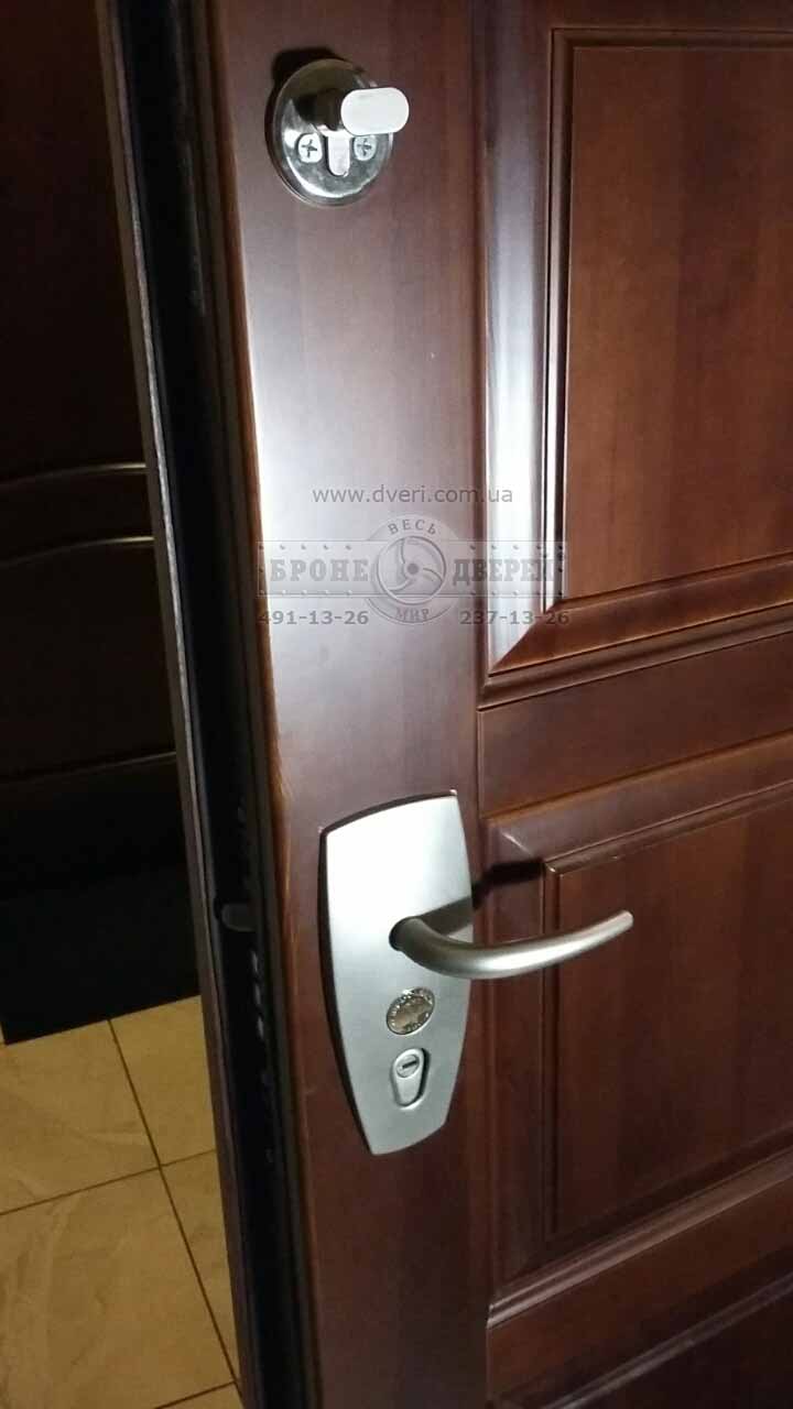

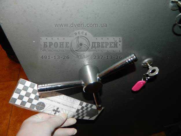

Вскрытие двери в Киеве ул. Туровская
Ремонт дверей после взлома.
Воры вскрыли двери с 2-мя замками Мультилок.
Вторая дверь не спасла.
Только что обратилась девушка с просьбой помочь.
Ей взломали двери. Мы приедем срочно поставим ей бесплатно цилиндр по нашей программе "временного бесплатного предоставления замка"
и возможно заменим металлические двери на взломостойкие 4 класса и выше.
После визита постараемся узнать больше и выложить фото.
Девушка узнала о взломе и примчалась из Львова в Киев. Да, квартирные кражи часто нас застают не в самый лучший момент.

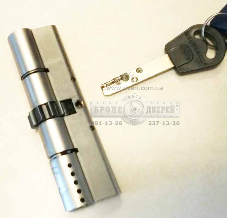

Как мы выяснили, владельцы квартиры были в отъезде и к ним кто-то приходил поливать цветы. В один из дней, женщина пришла поливать цветы и увидела, что двери(замки) были открыты и квартира ограблена.
Замки не взломаны. Двери были укомплектованы 2-мя цилиндровыми замками в которых стояли цилиндры наверно самого известного бренда Мультилок.
Пострадавшие отметили тот факт, что после проникновения воров в квартиру-нижний замок Мультилок не работал, подклинивал.
Воры вскрыли или открыли ключами цилиндры:
Mul-t-lock Classic и Mul-t-lock Interactive
Воры украли ценности и дорогостоящую выпивку и т.д.
Квартирка не бедная. Больше мы вам не расскажем, вам оно не надо.
Вскрытые бронедвери скорее всего были довольно дорогие и предположительно их цена могла составлять около 3-5 000 долларов.
Сертификатоа о классе взломостойкости у двери не было, как и информации о производителе. sad.gif
Вскрытые двери были относительно добротные+-, но тоже со своими "тараканами"
Стальные листы толщиной по 2 мм замки Мультилок... Ничего не напоминает?
Примерно так многие друг-другу советуют как должна выглядеть надежная бронедверь.
Ни слова про класс взломостойкости двери, про испытания двери и т.д. А зачем? blink.gif
Спасибо пострадавшим, открытые ворами цилиндры Mul-t-lock взяли на изучение и передадим их для осмотра нашим лучшим аварийщикам.
Милицию не вызывали.Заметьте, что данный случай не попадет в милицейскую статистику и таких случаев много, именно по этому данные милиции надо немного увеличивать, мы об этом писали тут:
Выводы.
Отмычки или копии ключей. Мы специально не говорим о том, что воры использовали именно отмычки, ведь мы их не видели. возможно воры подбирали ключи, тут много ума не надо, а возможно у кого то все же были копии ключей... старые строители, знакомые и т.д.
Ведь кто-то ж приходил и поливал цветы... Где гарантия, что ( условно) сын данной честной женщины или прораб делавший ремонт и т.д.- не сделал копии ключей и просто не открыл двери копиями ключей?
Нет такой гарантии.
Как и нет оснований говорить что это были именно отмычки.
50 на 50.
Единственное, что точно скажу, замки эти очень популярны и соответственно и отмычки на них популярны.

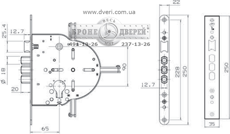

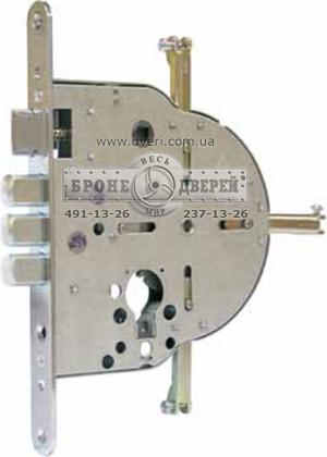

Миф про израильские замки. Снова жизнь разоблачила какой то глупейший миф о том, что бронированные двери с израильскими замками-это и есть надежность. sad.gif Как видите- полный бред.
Замок Мультилок 603 с закрыванием во все стороны не смог спасти от кражи. Хотя часто продавцы израильский замок с закрыванием во все стороны преподносят как решение всех бед.
Это не первый случай когда мы видим как воры вскрывают замки Мультилок.
Вот и в этот раз воры вскрыли цилиндры Mul-t-lock Classic и Mul-t-lock Interactive. Вопрос отмычками или копиями ключей- пока остается открытый.
Мы ждем результата изучения цилиндров аварийщиками.

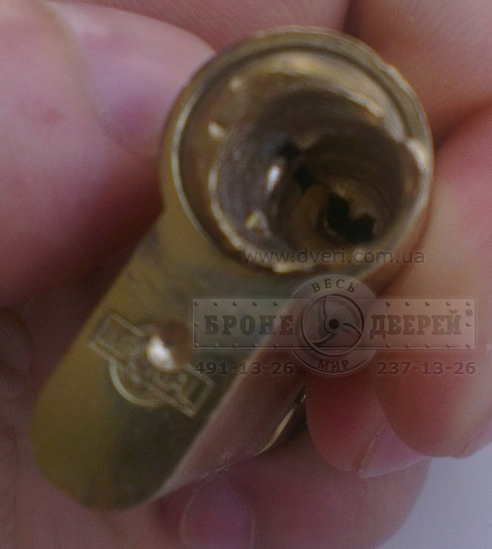

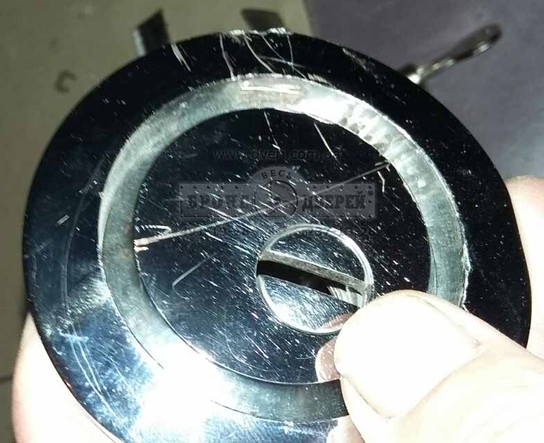

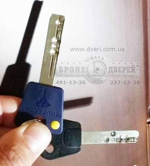

Добавлено спустя 2 месяца.

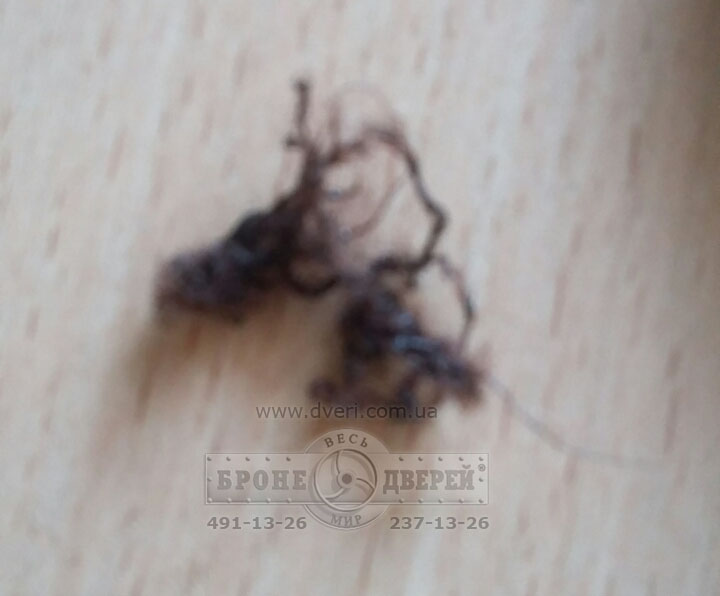

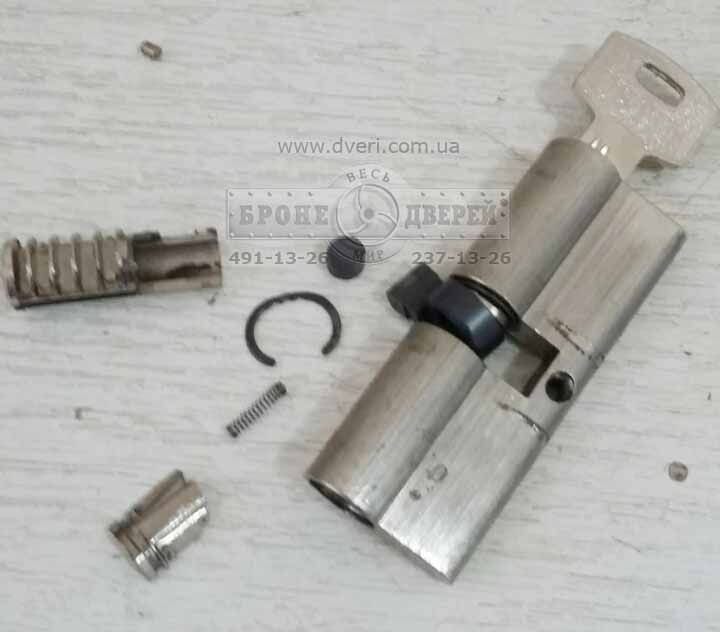

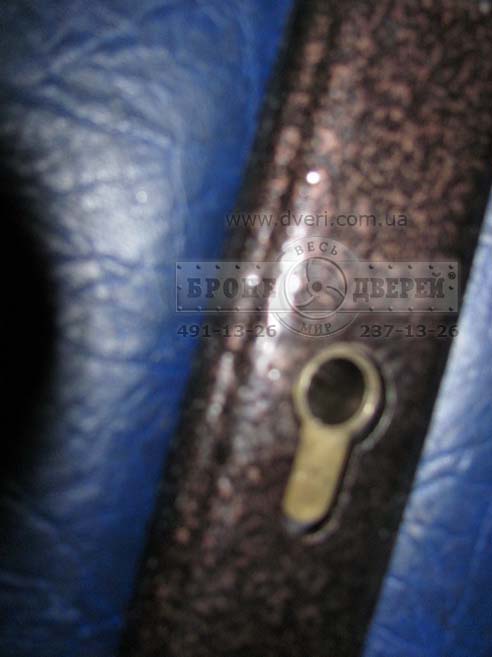

Мы обратились к нашему товарищу Александру и он изучил цилиндр Мультилок после вскрытия ворами и что-то прояснилось интересное.
Он вытащил вот такую нить из цилиндра!
Такой метод вскрытия называется "пыжевание" и нам о нем еще рассказал и криминалист из института МВД в Киеве-наш старый товарищ.
Это нечто схожее на самоимпрессию для цилиндров. Очень интересный метод. Я не скрою, что узнал о нем только в этот раз.
Видите. чем больше я узнаю-тем больше понимаю, что я ничего не знаю.
18 лет в этом деле работаю и постоянно узнаю что-то новенькое.

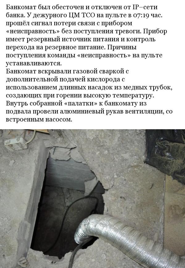

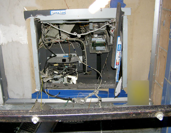

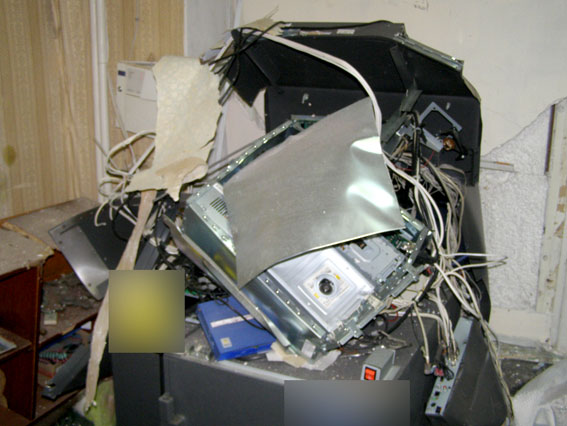

Грабители взорвали банкомат.
Случаи взломов банкоматов.
Недавно в новостях увидел сюжет про то, как грабители подорвали банкомат, но вроде не удачно.
Вот сейчас нашел в интернете такую информацию.
rbc.ua/rus/news/poltavskoy-oblasti-neizvestnye-vzorvali-bankomat-1470047461.html
"В Полтавской области грабители взорвали банкомат. Деньги уцелели"
Вот посмотрите видео взломов банкоматов.
[youtube]iQUXPafylBs[/youtube]
А некоторые "злые языки" с нас стебутся, мол чего это вы все взрываете и т.д...
Просто многие "Умники" немного не в теме происходящего.
А вообще, я так посмотрел.... с банкоматами тоже такое творится..... Похлеще, чем с дверями в квартиры.
Но тут все объяснимо и понятно. МОТИВАЦИЯ! Ведь в банкоматах часто деньги и БОЛЬШИЕ ДЕНЬГИ!
Да...
Надо наверно банкоматы по периметру защищать Бронедвери 6 класса взломостойкости
Хотя, вы знаете, что в каждой шутке есть только доля шутки. Был бы на ночь заперт банкомат Бронедвери 6 класса взломостойкости
Вот видео взрыва двери 6 класса( с 3-й минуты)
[youtube]6xlOJIecMPc[/youtube]
Просто для сравнения, что такое банкомат, в котором может лежать, например 50 000 долларов и двери 6 класса по EN 1627 -2014
Все мы все равно "в 1 подводной лодке".

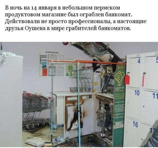

Случай взлома банкомата в Перми.
http://dveri.com.ua/forum/index.php?showto...post&p=2498
Реально-очень интересные случаи. Как раз по нашей тематике.
С банкоматами-как и с квартирными дверями. Воры их уже изучили, отработали методику взломов и теперь действуют по отлаженной схеме , просто повторяя 1 и те же действия каждый раз. Реально все-как у нас с дверями.
Если двери поддаются уже известной схеме- ее и "берут".
Опять же я не видел большого количества вскрытий банкоматов отмычками smile.gif
Грубый физический взлом- РУЛИТ!

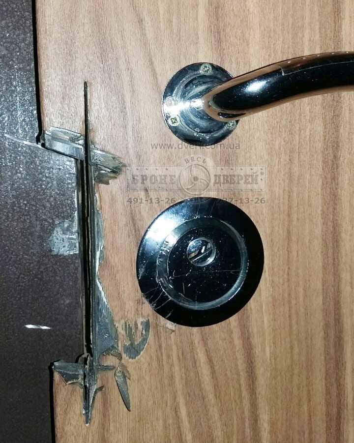

Еще 1 маленькая тихая и безболезненная победа Бодигарда.
Взломали тамбурные двери, а БГ- не смогли.
Киев ул. Матыкина.
Многие из вас знают, что тамбурные двери-это "зановеска для вора". Воры ее взламывают и прикрывшись ею рвут на части стоящие за нею двери.
Недавно нашего мастера Михаила вызвали для ремонта общей двери после взлома.
Воры переломали цилиндр в двери от застройщика, которую поставили как общей на тамбур.
Видимо увидев за общей дверью наши двери "Бодигард" 4 класса и увидев то, что в двери нет любимых ворами слабых мест- воры ушли ничего не прихватив.
Можно долго спорить о том, они просто хотели взломать двери в тамбуре или хотели потом и взломать двери в квартиру-все это будет только догадками.
Очевидно 1. Если б в квартире стояли б такие же двери как и на коридоре которые можно было б взломать за 30-60 секунд- ворыб пожалуй не остановились бы.
Но увидев перед собою серьезную преграду, которая сразу дала понять что ее ломать будут долго-воры скрылись.
Все как прописано в евростандарте на взломостойкие двери EN 1627 -2014 ! Снова полностью подтверждается таблица с уровнями безопасности.
Милицию не вызывали. Для сравнения информациии статистики- мы решили уточнять и такие вопросы.

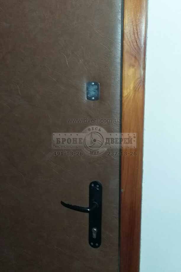

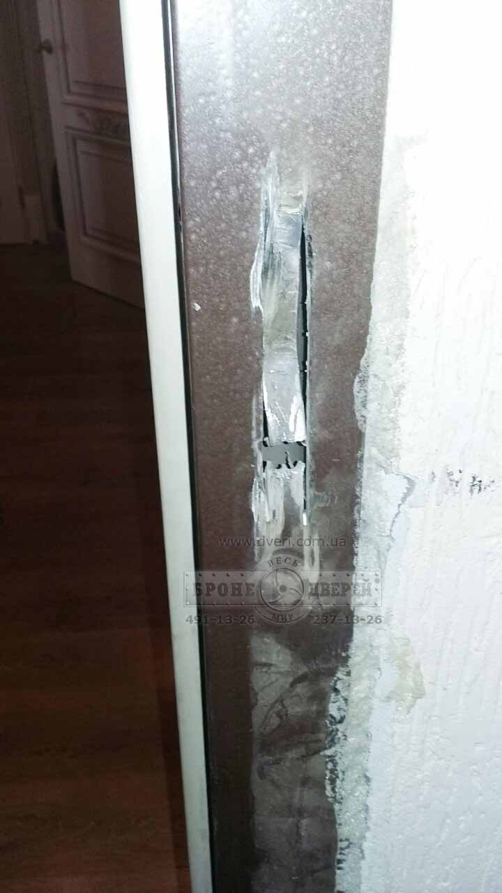

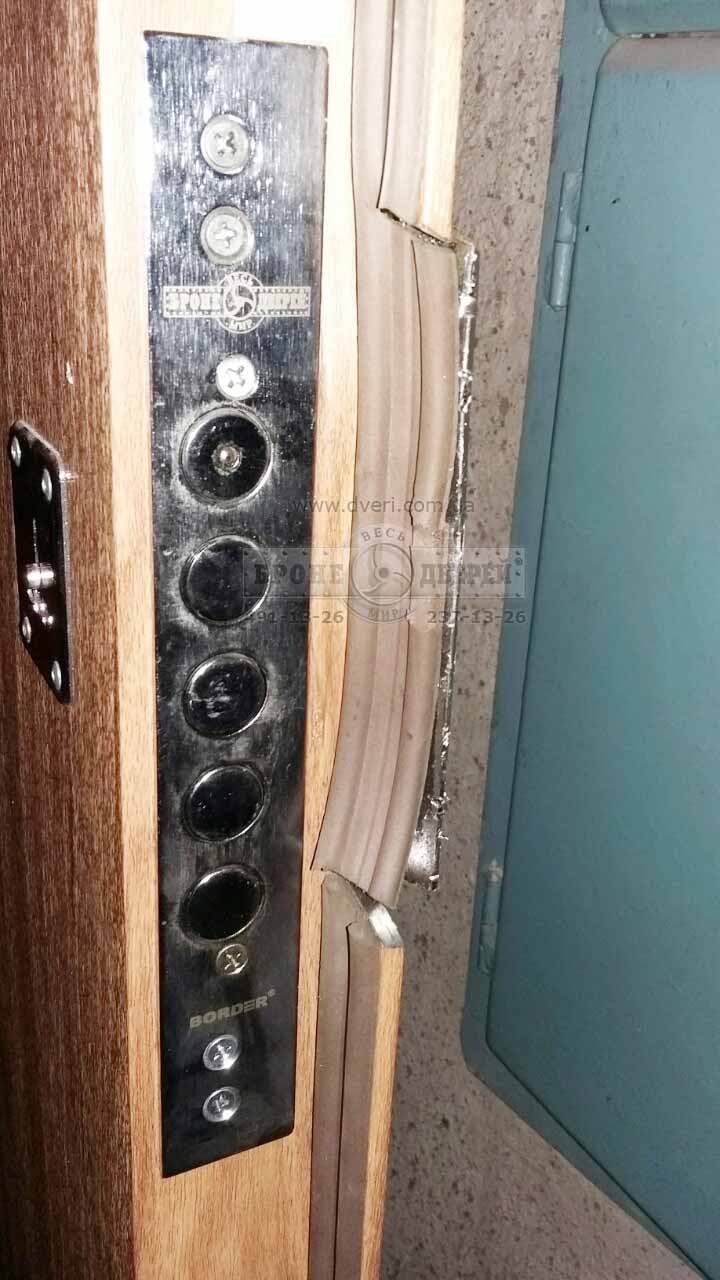

Еще 1 случай когда не взломали Бодигард, но испортили другие двери
Бронедвери в Киеве Щерса 36б.
Мне прям и самому не верится, что такое совпадение может быть, но это факт. Снова наши постоянные клиенты, у которых стоит 2 двери Бодигард в квартиру и общая в коридор- обратились к нам за помощью.
Им взломали двери с лестничной клетки и почти взломали двери в кладовку, но не тронули даже общую тамбурную дверь, вроде как "мечту вора", но там стояла взломостойкая дверь 4 класса взломостойкости без видимых слабых мест и снова воры ее не взломали!
Заметьте, тамбурные двери рвут как тряпки, а тут не тронули... приятное исключение из правил!
Вы можете посмотреть у нас на сайте Взломы тамбурных дверей ворами
В итоге желая описать интересную попытку взлома двери на кладовку я сам того не замечая обратил внимание, что опять воры лезли до тех пор-пока не встретили дверь с высоким уровнем сопротивления и на такие именно двери и не пошли.
Так получилось, что и в данном случае это оказались двери нашего производства. Тут нет ничего удивительного т.к. владельцы наших дверей в случае различного сервиса по дверям- часто обращаются к нам и естественно проводя сервис даже не наших дверей -мы от них узнаем и судьбу наших БГ.
Теперь опишем случай взломов дверей на Щерса 36 б.

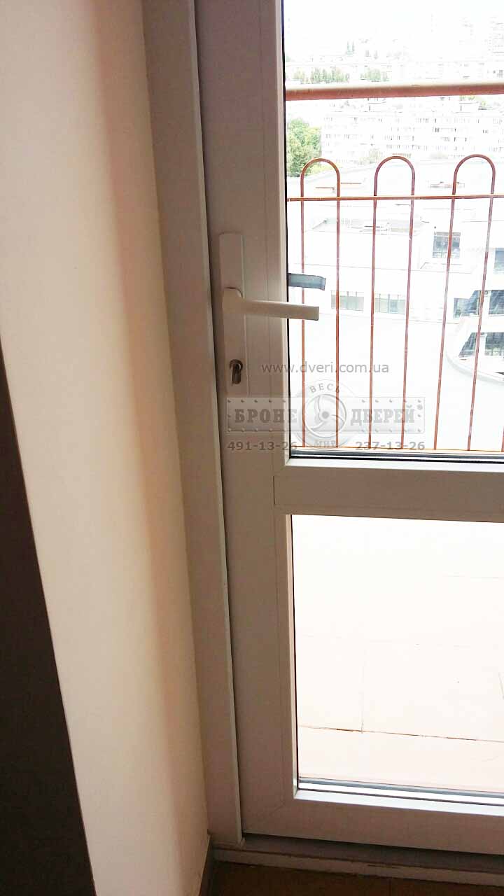

Воры проникли через общую дверь металлопластиковую со стеклом не взломав ее.
Возможно или отмычки или копии ключей, ведь от общей двери на лестничную клетку ключи отданы консьержке и возможно работникам ЖЕКА и т.д.
Тут 50 на 50. На этой двери стоял элементарный цилиндр "Остин" с простой секретностью. Таки замки часто попадают в "неприятные ситуации".

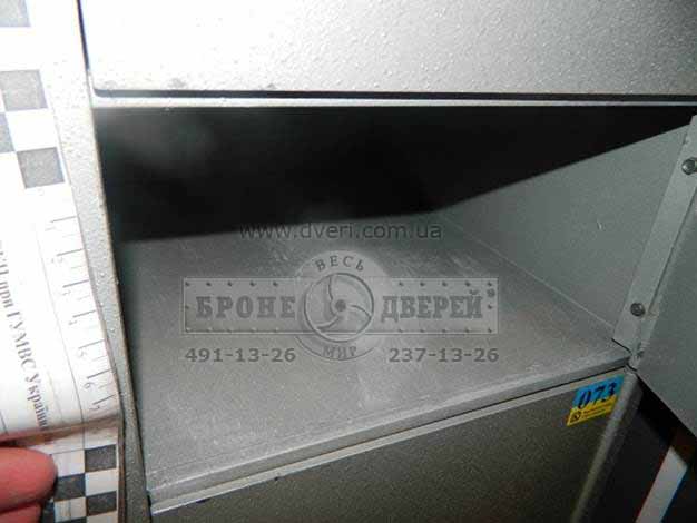

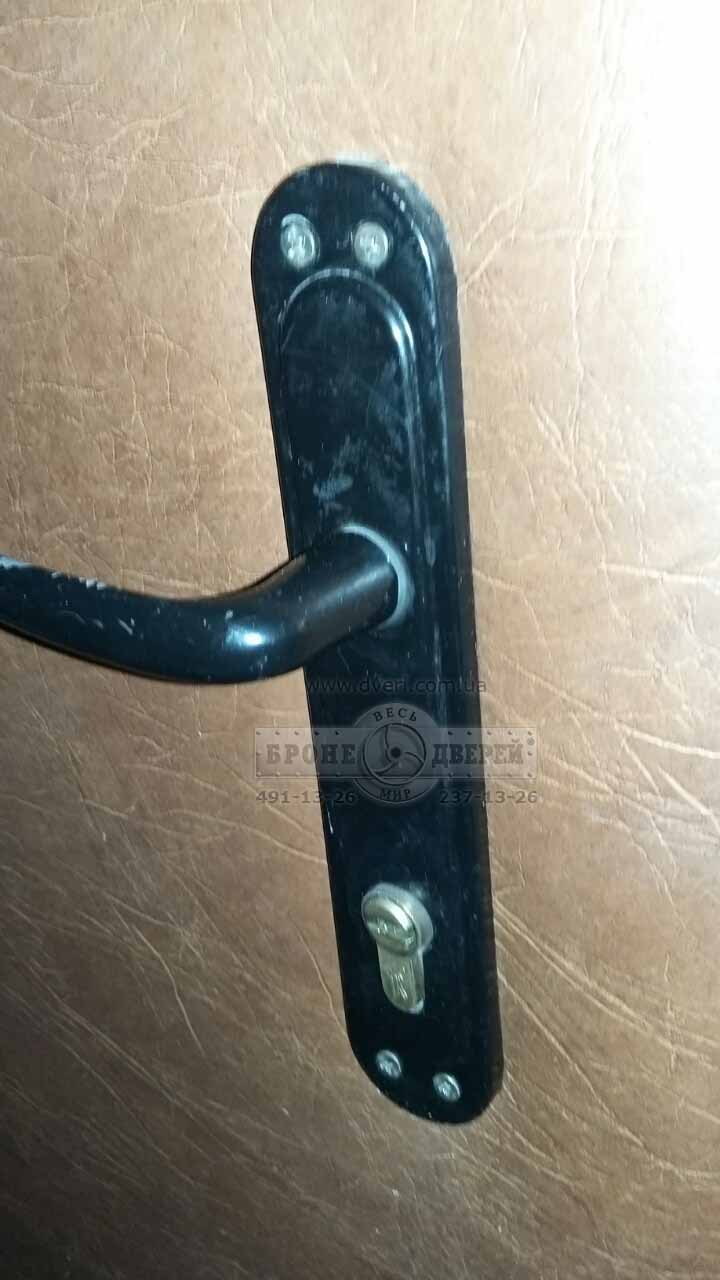

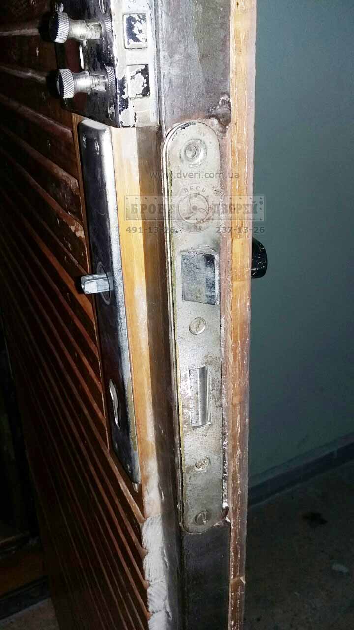

Вторая дверь, которую воры решили взломать- была дверь в кладовую в общем коридоре.
Да-это та самая ситуация, когда люди в кладовые ставят всякий "строительный мусор" говоря, что у них не чего красть, а потом оказывается, что их оргабили и таки было что брать...

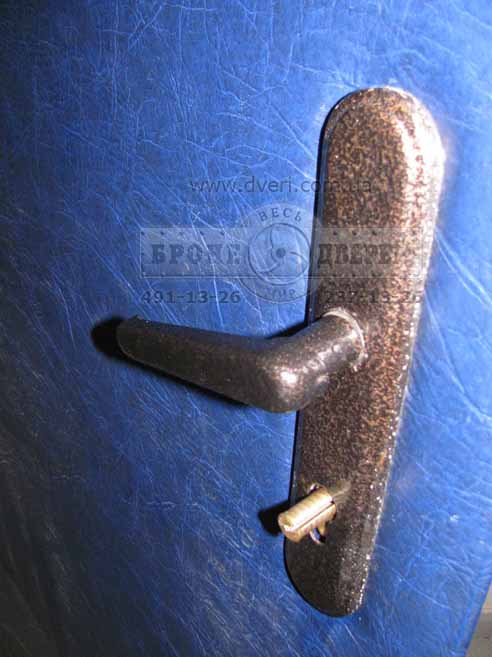

Данные стальные двери были укомплектованы замком с евроцилиндром с ручкой на планке. Ни каких защит броненакладками не было.
Воры решили использовать необычный способ взлома-они неким инструментом- вырвали секретную часть цилиндра как показано на фото.
При этом все же замок и цилиндр ЗАКЛИНИЛО и воры доламать дверь не смогли и сбежали. Конечно, остальные двери то 4 класса! smile.gif
Наш мастер Михаил потом около 30 минут пытался открыть заклинивший замок и таки открыл!
Это случай взлома цилиндра очень редкий.

Ограбление банковской ячейки.
Не знаю куда отнести данную тему, но случай интересный.
Не так давно, кто-то подымал уже тему, мол нечего деньги хранить дома, мол можно в банковскую ячейку все отнести и спать спокойно за обычными дверями. На что я ответил, мол в ячейке банка еще хуже, там воруют не меньше, и не докажешь что клал что-то. Подобные случаи есть но не афишируются.
Вот сегодня на сайте МВД как раз такой случай: npu.gov.ua/uk/publish/article/1978864
Человек хранил там:
210 тыс долларов,
23 тыс Евро.
5 кг золота.
Ну вызвал человек полицию, ну составили протокол, а вот что он предъявит банку, описи ведь принятых на хранение ценностей нет.
Есть только договор аренды ячейки, а что он там хранил тысячи долларов или одну гривну еще вопрос, скажет банк в суде.
Сейчас такие времена, что никому доверять нельзя и лозунг "храните ваши деньги в банке" уже давно не уместен.
15.8.2016, 13:23
Видео с ограблением банковской ячейки в Москве в 2014г.
[youtube]kL2Ms4E-Y8Y[/youtube]
Примерно так и могла произойти кража из банковской ячейки целого состояния в Киеве.
Цитата(Sergey Kiev @ 15.8.2016, 11:50) *
Человек хранил там:
210 тыс долларов,
23 тыс Евро.
5 кг золота
censor.net.ua/photo_news/401779/iz_bankovskoyi_yacheyiki_v_kieve_ukrali_210_tys_dollarov_23_tys_evro_i_3_kg_zolo
ta_fotoreportaj
Видимо описали этот же случай ограбления банковской ячейки в Киеве.

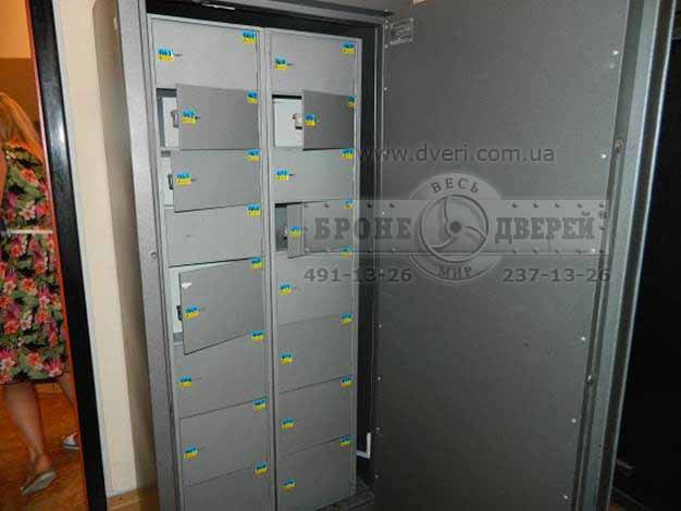

Вот фото банковского депозитария который ограбили.
Как все таки специалист в области банковской безопасности-позволю себе дать оценку ситуации с ограблениями банкоматов и депозитариев.
Напоминаею, что мы можем делать банковские двери в деньгохранилища даже 9 класса. А это очень не слабо.
Все очень просто. В случае с депозитарием- ограбить его простому вору сложно т.к. надо проникнуть в банк, взломать хранилище, а в нем сейф (депозитарный шкаф).
А вот изнутри-система очень слаба. То есть вор может под видом клиента свободно проникнуть в депозитарий, где он остается 1 и там он може не шумными способами взламывать или вскрывать отмычками ячейки, ведь они уже не защищены мощным депозитным шкафом( по сути банковским сейфом) который когда он закрыт- очень сложно и долго взламывать.
Лично я никогда не доверял банковским ячейкам именно из этих соображений. Никто и ни за что не отвечает.
Например я советовал если и иметь дело с банком, то тогда уж лучше класть деньги в банк и под роспись банка, а это называется депозит smile.gif там и проценты дают.
И депозит должен быть не более суммы которую может вернуть Фонд гарантирования вкладов. В Украине это примерно 8 000 у.е. на человека.

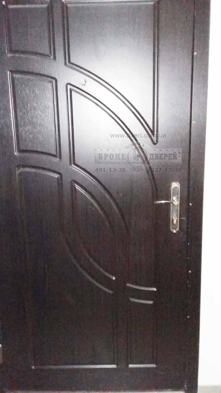

Снова взломали общие двери, а Бодигард не тронули.
Взломали тамбурные двери в Киеве на Оболони.
Сейчас меня начнут обвинять в рекламе smile.gif Но это ужас какой то. Воры совсем озверели и сегодня мне сказали, что позвонил наш старый клиент, у которого лет 8 наши бронедвери стоят
и сообщил, что его тамбурные двери взломали, а двери в квартиру-увидев наши грамотные двери без явных слабых мест-не тронули. ушли неи с чем.
Это же именно то, что мы и твердим все эти годы! Воры обычно лезут туда где просто проникнуть, а встретив серьезную преграду-обычно сразу уходят.
Все так и произошло.
Скажите, придумываю! Нет! Есть вроде даже видео с ворами! скоро надеюсь получим его!
Реально, все адреса живые и все можно перепроверять как угодно и когда угодно.
Вот так вот.
Подробнее как происходил взлом двери.
Вечером сосед ушел из дому и 2 квартиры остались без людей. Люди предоставившие нам эту историю тоже жиле на даче.
Вскоре, с наступлением темноты пришли 2 вора.
Воры действовали в кромешной темноте и с помощью фонарика подсвечивали себе двери в тамбур которые взламывали.
Взломав тамбурные двери воры быстро проверили нет ли на ней датчиков от сигнализации.
В этот момент сработала лампочка на движение расположеная внутри тамбура и впервые осветила воров. Их это немного обескуражило, но только на пару сек.
Увидев лапочку и поняв, что она сработала на движение, а не от нажатия людьми кномпки воры заметили и камеру. До этого камеру перд тамбурной дверью они видимо не видели
Увидев камеру воры закрыли лица ладонями и при этом глаза у них были открыты, что позволяло ворам видеть все, а их идентифицировать невозможно.
Воры подошли к двери известного киевского производителя и начали ее рассматривать. Скорее всего увиденное их разочаровала т.к. перед ними стояли двери 4 класса взломостойкости без явных слабых мест.
Т.К. воры уже проникли внутрь тамбура они нажали на ручку двери в надежде, на то, что может двери забыли закрыть и они проникнут. Но двери даже не шелохнулись.
Поняв, что дверь-"Крепкий орешек" воры приняли решение больше не рисковать и ушли.
Возникает вопрос. Почему воры не взломали вторые двери?
Многие не поверят... Там тоже стояли наши настоящие взломостойкие двери!
Владелец камер заказал себе грамотные взломостойкие двери с сертификатом на взлом. Его сосед увидел толковые двери и тоже заказал. Такое часто быват.
Я думаю, что в данном случае оба они приняли мега-правильное решение с выбором класса бронедвери и производителя.

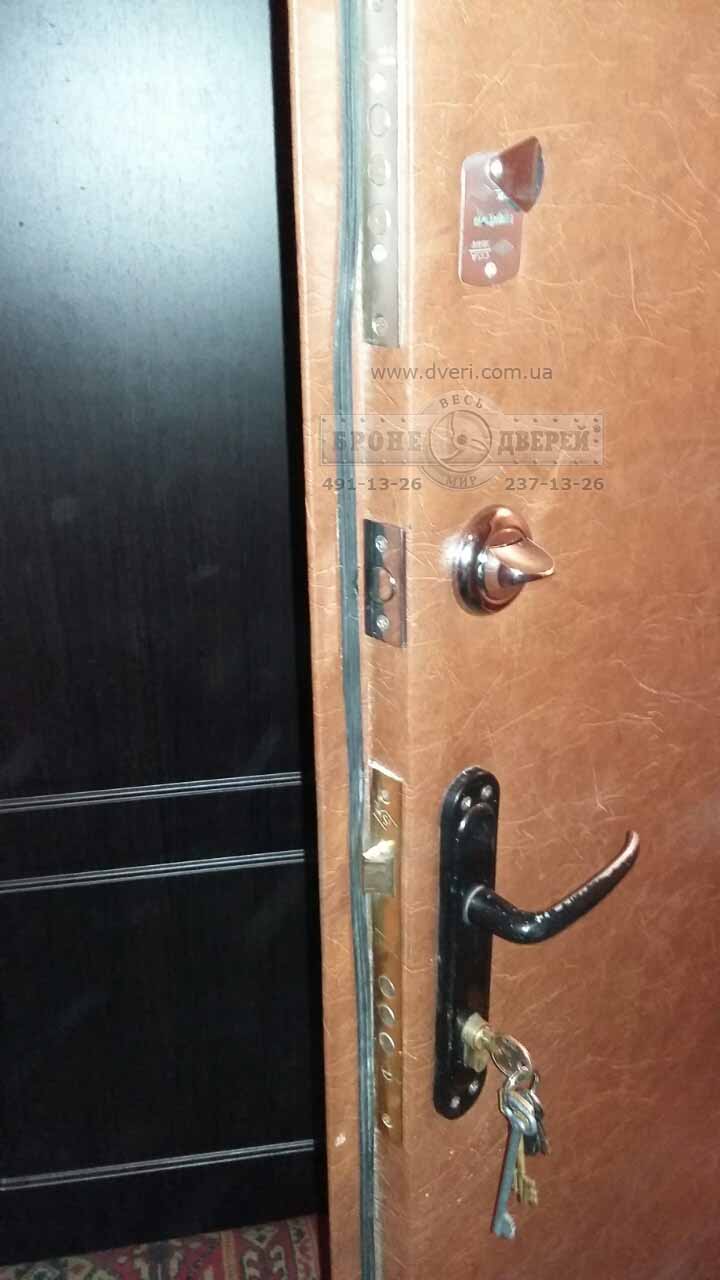

16.08 нас вызвали для усиления бронедвери в Киеве.
Как выяснилось, людей ночью пытались ограбить. Когда все спали ночью резко залаяла собака, за что ее отругали. Утром ничего не подозревая люди увидели, что 1 из замков- нижний цилиндровый был открыт.
Верхний видимо не успели, спугнула собака.

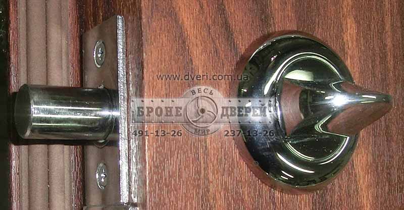

Лбди попросили врезать им дополнительно задвижку со стороны квартиры.
Тут я их полностью понимаю и согласен с тем, что задвижка добавляет немного спокойствия когда люди дома.
ВНИМАНИЕ! Люди оставили ключи в этом нижнем замке на ночь! то, что неразрешается делать!
А вот теперь смотрите и думайте что ищут домушники фонариком в замочных скважинах?
[youtube]l96_db79O6Y[/youtube]
Воры искали ключики!!!
Но двери были закрыты на оба замка и во втором соответственно ключей не было, они ж на связке были в нижнем и может не столько собачка спугнула ворос, сколько они шли на авось.
В этом случае не получилось. А в другом и ключи будут в замке и второй замок не закроют.

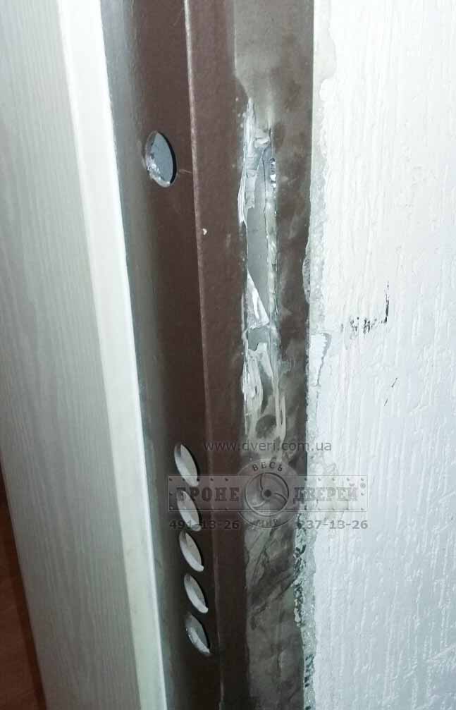

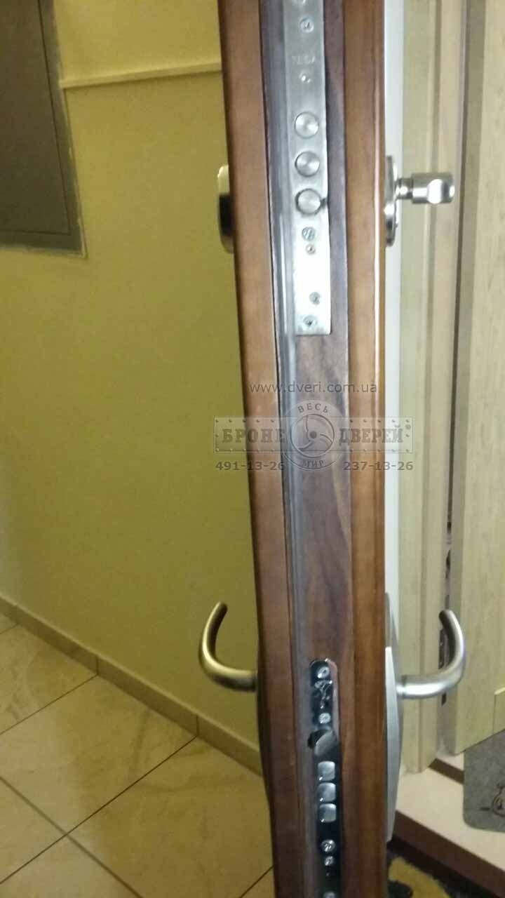

Взлом двери Бодигард 5/2 аварийщиками.
Бронедвери установленны в Вишневом.
Ох уж эти Бодигарды!
Наши заказчики, серьезные взломостойкие двери модель BODYGUARD 5/2 которая отвечает очень высокому 5 классу взломостойкости по EN 1627 -2014
Вечером хозяин квартиры пришел домой и закрылся на задвижку и заснул (может был немного пьян).
Потом семья долго не могла попасть домой.

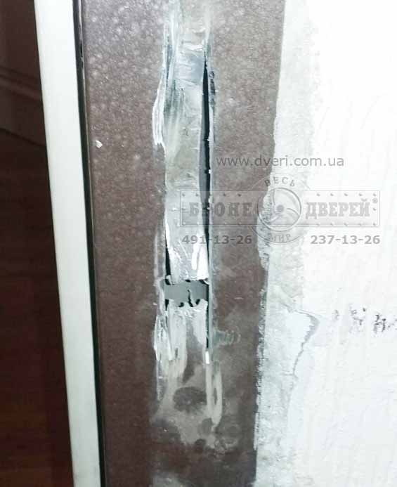

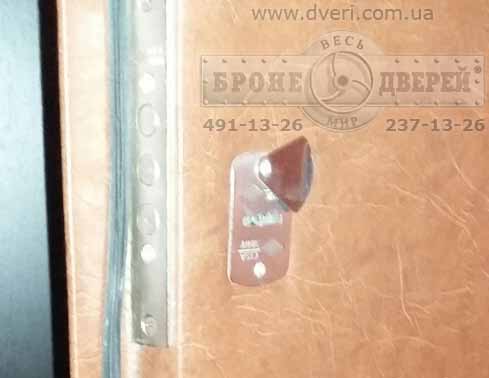

Вызвали аварийщиков. Со слов владельцев квартиры аварийщики около 2-х часов взламывали коробку и забивали ригеля задвижки.
Потом начал анализировать действия аврийщиков из фото.
аварийщики работали болгаркой и дрелью, судя по фото.
Вот я и думаю, прорезали болгаркой вертикальные полосы. правильно. потом сверлом сделали горизонтальный рез путем сверлдений примерно 4 отверстий.
Логично, все верно.
А потом...

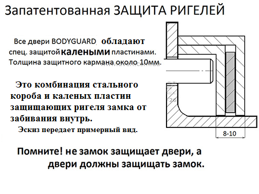

А ПОТОМ ЗАЩИТА РИГЕЛЕЙ!!!
ДА... я и сам уже запамятовал, что мы ставим защитку ригелей даже на задвижку!!!
ЕШКИН КОТ!
бедные аварийщики smile.gif Реально мне их жалко.
Им от нас постоянно так достается.
Вот такое испытание двери аварийщиками.
На самом деле я считаю, что 2 часа там не чего было делать, но тем не менее.
Нам с вами уже известно много случаев когда аврийщики взламывали наши двери и обычно время их взлома занимало от 1-до 4 часов.
В данном случае, прошу заметить, что задвижка-это всего 1 из 16-ти ригелй в двери 5 класса!
Другие взломы дверей Бодигард:
http://dveri.com.ua/forum/index.php?showto...post&p=3193
Наш мастер легко восстановил коробку и заменил задвижку. Люди отделались небольшим стрессиком и относительно небольшими финансовыми потерями, спасибо аварийщикам, что не сильно вандальничали.

Это не просто видео, а это подтверждение наших слов и евростандарта EN 1627 -2014
axez
21.8.2016, 20:22
66
7.4.2015
1212
А потом не проснулся от срезания болгаркой нетонкого уголка и забивания задвижки?
Этому человеку не нужна хорошая и дорогая БГ, ему стену проломят пока он спит - лишняя трата денег blink.gif
Как полигон для испытаний аварийщиками за счет клиента - разделяю спортивный интерес.
