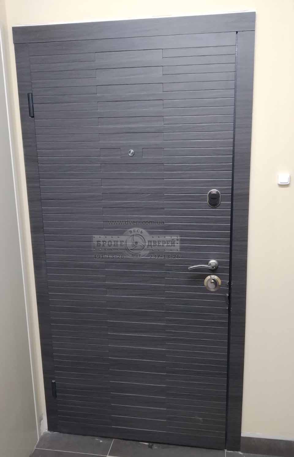

Выбираю входные двери с открыванием во внутрь помещения. В моем бюджете выбор не очень большой. Например, есть вот такой вариант:
В компании, которая будет заниматься установкой двери предлагают следующие варианты:

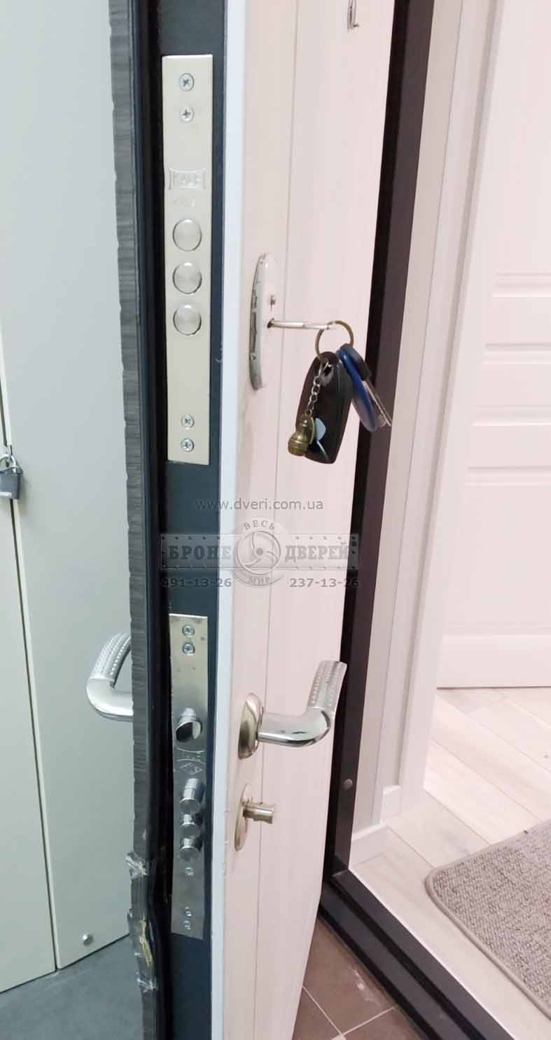

Замок Верхний: Сейфовый - Тип 257 Сейфовий Аvers 96/S6 (KALE +250 грн, SECUREMME +350 грн)
Замок Нижний: Цилиндровый - Тип 252 Циліндровий Аpecs2800 (KALE +250 грн, SECUREMME +300 грн) и цилиндр Шерлок +500 грн
Вопрос, какой вариант замков и цилиндров выбрать (а потом улучшить и как). В фирме советую оставлять дешевый стандартный замок и менять только цилиндр - мне этот вариант не нравится. В интернете зачастую советуют выбрать KALE замки и цилиндр KALE OBS и аналоги? Любые варианты, чтобы дверь была сбалансирована - бюджет на замки до 2000 грн. Спасибо

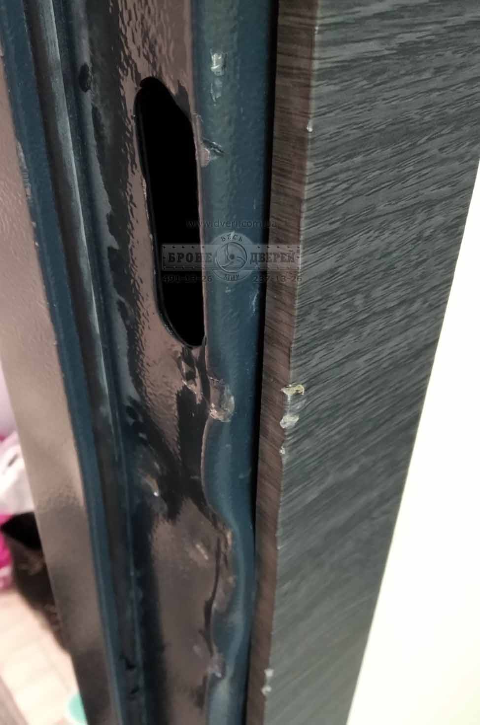

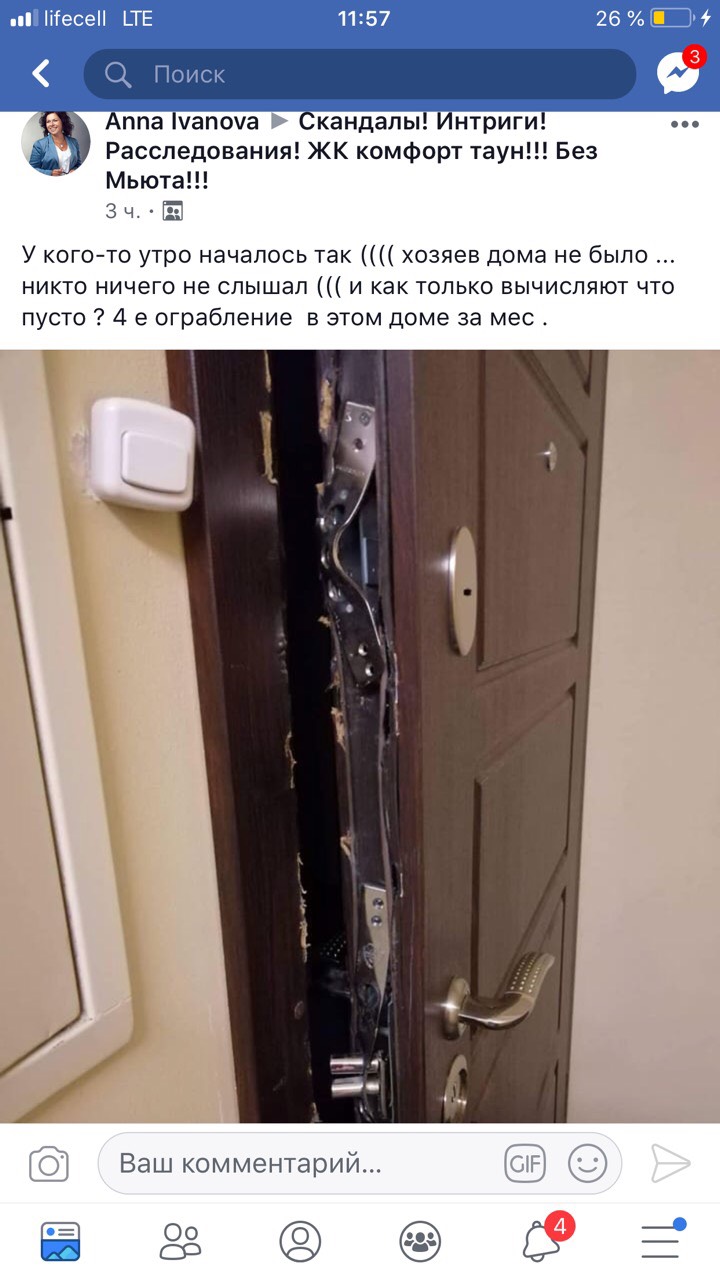

Когда я увидел Ваши двери, то я автоматом вспомнил этот случай и сотни схожих, которые я изучил, вот посмотрите, правда похоже?
Это Комфорт таун, охраняемый комплекс и таких случаев масса!
http://dveri.com.ua/forum/index.php?showto...post&p=8770
тот же Комфорт таун
Цитата(brexitg @ 11.4.2021, 15:32) *
замена замков только для того, чтобы дать дополнительные 30 секунд на приезд охраны в случае чего.
В этом и проблема. Ваша дверь всего выстоит 30 секунд с таким или таким замком. В этом и корень всех зол. выборы без выбора.
