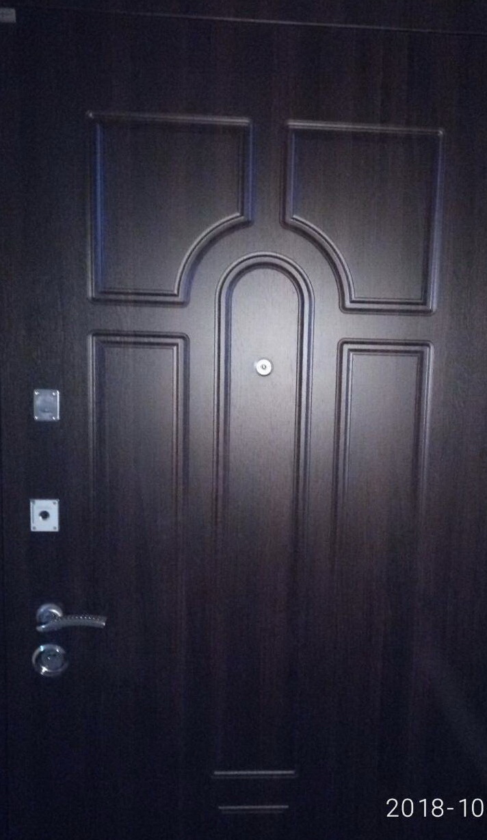

Отзыв. Двери 4 класса
Добрый день! Заказывал двери BODYGUARDтм ДЗВП 4/2 Оптимальная c отделкой МДФ. Очень доволен, двери просто супер!!! Чувствуешь теперь настоящую защиту!!! Установили быстро и качественно, работали профессионалы своего дела. Буду советовать Вас своим знакомым.
Спасибо.
