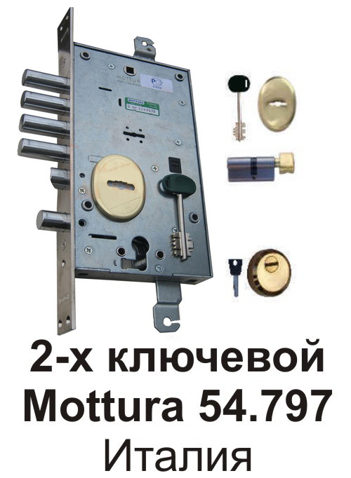

6 лет назад установил себе дверь Новый мир. Сувальдный замок Мотура, нижняя личинка Мультилок 7 на 7. При установке двери проварил проём металлическим уголком и вывел дополнительные лапы во внутрь квартиры. Плюс в тамбуре установил камеру которая постоянно пишет на удаленный сервер (так что стереть запись не получится). В квартире установлен сейф, который крепится к полу и несущей стене. Так что я считаю у меня неплохая сбалансированная защита. От наличных я отказался уже давно, золото есть, но не много, да и то в сейфе. Телик на 55 наверное не потянут.
Теперь вопрос. При установке двери ребята сказали, что личинка 7 на 7 полная ерунда и её надо менять. Сейчас эта самая личинка стала заедать (плохо вставляется ключ). На что обратить внимание? Броненакладка на личинку тоже я думаю не айс. Тоже нужен совет.
В магазине замков мне предлагают личинку с функцией светофор (кажется Мультилок). Будет ли такая установка сбалансированной для моей двери.

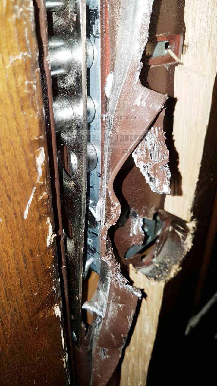

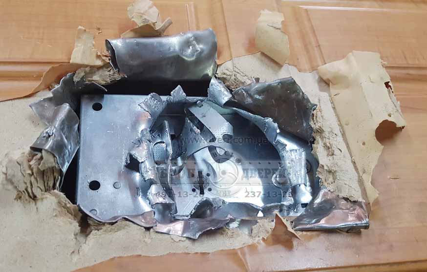

Я завтра приведу вам уелый подраздел с кражами именно с такими замками как у вас. Это полный провал в безопасности и эту ошибку за НМ повторила пол страны.
Теперь воры чаще всего самоимпрессами вскрывают эту сладкую парочку из Мтл 7*7 и Моттура 54.797.
Эти замки на данный момент- все равно, что их и нет. Случаи криминального вскрытия или взлома замка Моттура 54797
Ваша видеокамера ни на йоту не увеличивает вашу безопасность. Смотрите СТАТИСТИКА ВЗЛОМОВ ДВЕРЕЙ Вы просто потом по камере увидите 1 или 3 домушников в капешонах и кепках, которые вас ограбили...

Уязвимость конкретно вашей двери НМ описана тут- Случаи криминального вскрытия или взлома замка Моттура 54797
Я осмелюсь предположить из своего огромного опыта по изучению квартирных краж, что действительно заедание цилиндрового механизма- могло стать причиной попыти его вскрытия отмычками.
Точнее, тут я полностью поддерживаю Sergey Kiev. Опять же. Предполагаем. Но с большой долей вероятности.
На данный момент шансы вам устоять перед среднестатистическим вором- минимальны. Это говорю не я, а история.
Ее( историю) надо учить, что б не пережить заново.
Вот совсем недавно к нам обращались люди живущие в 2 км от меня с таким же замком как и у вас. их ограбили.
http://dveri.com.ua/forum/index.php?showto...post&p=7582
http://dveri.com.ua/forum/index.php?showto...post&p=7643

Поставить +- полноценный и не дешевый замок вместо вашего самого дешевого замка- Замок CR DUAL MRX Blokado ,
В такой замок, не грех поставить и ABLOY Protec или Cisa RS-3 S или тот же EVVA. Все это +- 1 поля ягода. Т.е. достойные цилиндры.
Броняху может и оставить- надо смотреть более детально.
Поставить каленую пластину на копрус замка.
-желательно еще поставить, если будет место пластину из 3 мм стали перед всем этим, как жалкое подобие кармана, но жалкое.
Я тут же вспомнил, как мы дорабатывали такую же дверку Коммунар в Харькове, вот эта история- Улучшение(доработка) двери Коммунар в Харькове.
Кстати, при цене заказа от 200 у.е. замки можно покупать и у нас через электронную почту, как бонус за развернутую консультацию.
А вот еще нашел для вас! Как усилить двери с замком Моттура 54797

Как я понял у вас ранее стоял замок Замок Mottura 54.797
ABLOY Protec-2 - это достойное решение.
И наверное Моттуру сменили на более крутую версию, возможно Mottura 54J797 My Key
Стоимость такого улучшения может потянуть на 350-400 долларов+-
Я могу и ошибиться.
Кстати, насколько я знаю, Mottura 54J797 My Key не обладает Система блокировки цилиндрового замка при переломе цилиндра как тот же самый Замок CR DUAL MRX Blokado ,
опять же могу ошибаться. Но вы уточните и обратите на это внимание.

Т.е. от такого случая Взлом двери с сигнализацией, видеонаблюдением и самым крутым цилиндром Аблой протек.
Думаю, что не сильно застрахованы.
При этом вероятность вскрыть вас отмычками, согласен, стремиться к 0. Напоминаю, что так обычно действуют примерно в 20% случаев квартирных краж и обычно конечно с простыми замками.
Невскрываемые отмычками обычно выламывают физически как в ссылках выше.
И как на этих фото:
последний раз мы описывали квартирную кражу именно с таким случаем взлома- несколько дней назад.
