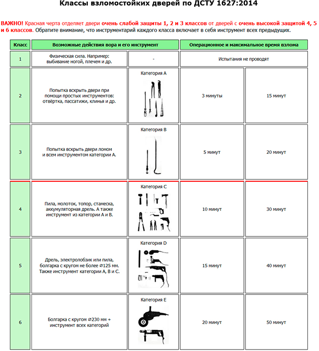

Пожалуй самый важный стандарт при выборе входной двери в квартиру, дом и т. д.
Европейский стандарт EN -1627: 2014.
Двери, окна, решетки, жалюзи. Стойкость к взлому.

Добрый день, но у меня вдруг возник вопрос. В дверях на 6 класс по ДСТУ 1627:2004 разрешается применение болгарки с кругом 230мм, но на всех испытаниях почему то применяют стандартные круги по металлу, а если вместо них использовать алмазный диск Diewe PowerTwister230, на сколько я понял и характеристик ему все равно что резать сталь бетон и так далее. Поведайте, а проводились ли испытания с использованием таких дисков. Если проводились хорошо узнать о результатах, а если нет то узнать по какой причине не испытывали данные диски. Я скажу почему у меня возник такой вопрос, мне случайно получилось натолкнуться у друга на такой диск во время ремонта его квартиры, этот диск пилит такое впечатление почти все и очень быстро. Извиняюсь, я с начало ошибся темой.

Добрый вечер. Если вы заметили я с формулировал вопрос так: по европейский стандарт EN -1627: 2014 для 6 класса предусмотрено использование болгарки с 230 кругом, поэтому встает вопрос, а изменяться ли показатели, если использовать болгарку с данным видом дисков при вскрытие. По моим личном ощущениям работы с данным диском, как понимаю средняя толщина двери порядка 6 см, и за даваемые 20 минут можно дверь пополам разрезать. Но это в теории, а как известно это часто может расходиться с практикой поэтому и интересно как это будет работать.

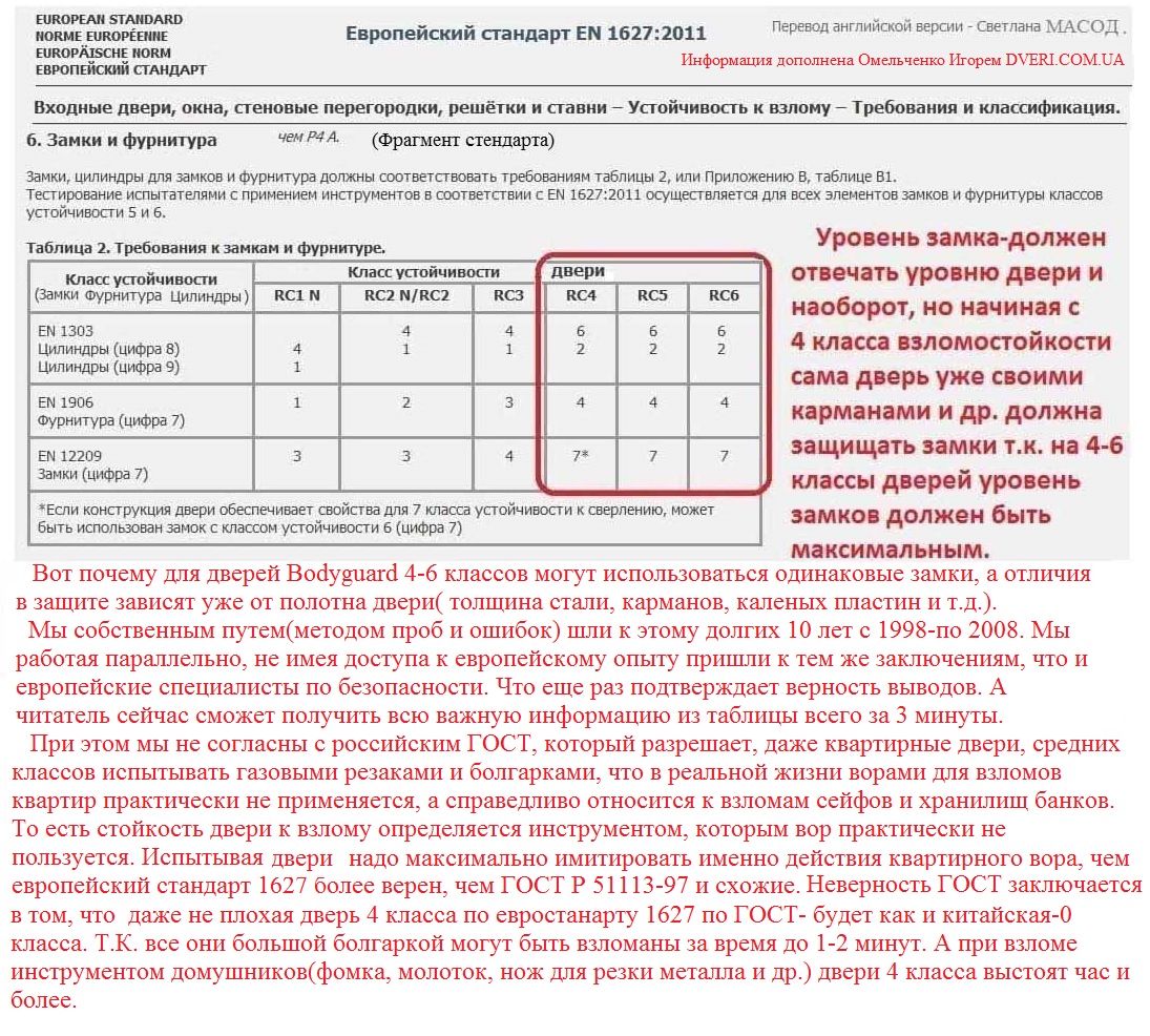

1) В первую очередь хочется поблагодарить "Светлану" за ее труд по переводу стандарта. Признаться сам иногда в него заглядываю.
Классно переведенный стандарт EN-1627-2011 можно увидеть тут:
masod.org/content.php?r=122-Европейский-стандарт-EN-1627-2011
Перевод великолепный. Но на самом форуме слишком много дикарей не желающих расширять свои знания, изучать стандарты и анализировать ситуацию, что как всегда привело к тотальному засилию лжепророков и "медвежих советов"
где 1 спесиалист советует другому чайнику купить не проверенную на взлом дверь т.к она лучше другой не проверенной на взлом дверь из-за какой то фесечки.
В итоге покупатель выбирает в большинстве своем из не проверенных на взлом дверей типа самую надежную, что невозможно априори. Ведь двери ни разу не были даже испытаны на взлом!
В противовес таким "медвежим советам" и лжепророкам и сотням тем на форумах мы выработали единое правило и оно мега просто:
что б вы понимали разницу, наше правило полностью признали лучшие силовики нашей страны.
Так же с ним полностью согласны специалисты лабораторий
Так же это просто прописано в этом же EN-1627, где надежные двери начинаются от 4 класса.
Так же совет схож с стандартом Превеншн ов крайм.
Больше описано в статье Какая вероятность взлома вашей двери ворами [/url
То же описано в статье "Клеймо на броне" Медведова. <a href="http://www.dverizamki.org/forum/index.php?page=15" target="_blank">http://www.dverizamki.org/forum/index.php?page=15
Кто смог проверить все источники, согласитесь, все ведет к классам и магия начинается именно с 4-го и выше!

4) Резали ли мы свои двери бензорезом с 400 кругом? Да!
Почему его нет в стандарте? потому что воры таким не работают. Ниже фото того что есть в стандарте и чего нет. Но мы все это отрабатываем. на всякий случай:)
Надеюсь я смог полностью аргументированно ответить на ваш вопрос почему нет в стандарте.
И именно по тому что стандарт-максимально имитирует действия воров- я его и вижу ответом потребителя.
Главное понять то, что стандарт не живет сам по себе, а постоянно обновляется и максимально имитирует действия и инструмент воров. Начнут сверлить и резать алмазными кругами- значит в новой версии 2020 года появятся эти инструменты, не начнут-их там и не будет.

Добрый вечер, Игорь. Спасибо за ответ, я внимательно изучил стандарт EN-1627-2011, возможно я упустил, но я не нашел ни одного упоминания про то какие сверла должны использоваться с 4 класса в дрелях и соответственно дисков с 5 в болгарках. Точно оговариваться размер, но не тип применяемых кругов. Не заметил там и мощность данных инструментов. Как я понял это остается на выбор группы которая будет заниматься сертификацией. Теперь хочу задать вам несколько вопросов:
1). Проводили ли вы испытания с алмазными дисками для резки?
2). Если да, то скажите на сколько отличается скорость реза данными дисками от дисков только по металлу?
3). Вы всегда упоминаете по запас для каждой из ваших дверей для своего класса, но на мой взгляд запас это есть использование инструментов по максимуму из представленных в стандарте EN-1627-2011. Особенно мне кажется это верно для 6 класса, где дверь стоит от 3500 у.е. и ценностей за ней может быть примерно в 10 раз больше.
