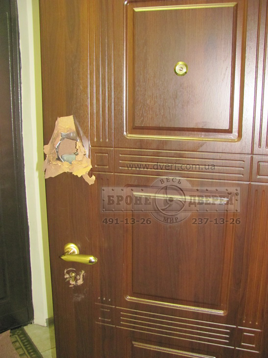

Практически ваш типаж. Вот этот случай:
http://dveri.com.ua/forum/index.php?showto...post&p=2710
Это все в очередной раз подтверждает верность наших слов. Увы.
А этот просто ваш:
Реально разницы в них практически нет....
Вот так мы живем....
