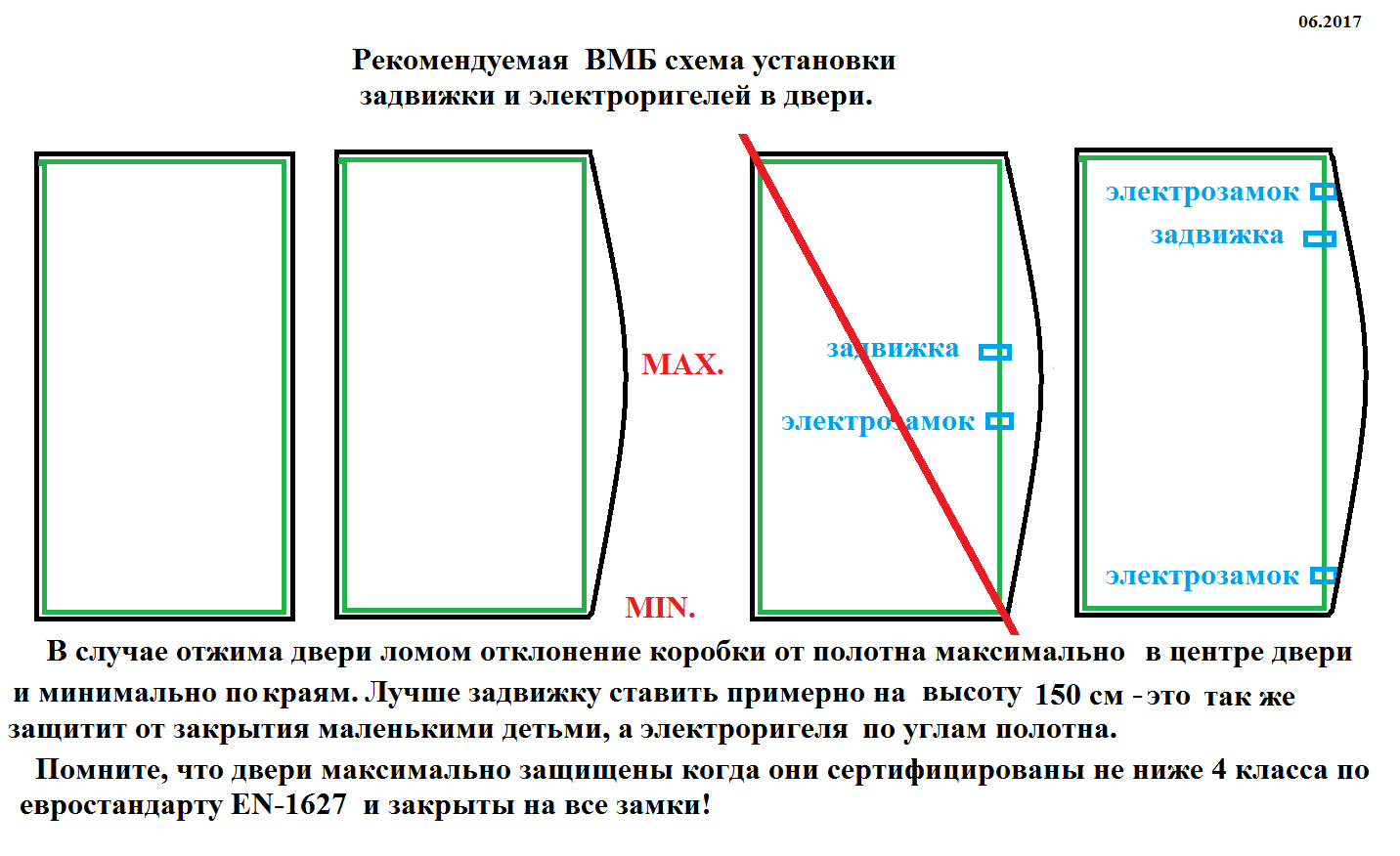

Взлом двери с электрозамком силовиками за 2 минуты
Ваш покорный слуга выезжал лично на обьект для изучения данного случая т.к. там наговорили такого...
История полностью подтвердила наше известное и нашумевшее видео.
Кстати это видео и было создано после обмена опытом с ведущими силовыми спецподразделениями.
В комментах под этим видео в ютюбе всякие "овощи" пишут такие коменты.... ну на то они и "овощи".
А в жизни- все как на видео. Так что "овощи", сорри- вы в пролете!
Так что никакую Америку мы не открыли и ничего нового не придумали, просто объяснили физику взлома.
У владельцев помещения стояли хорошие мощные двери с мощными силовыми замками и примерно по 10 мощных ригелей.
Т.к. это типа "офиса", то позже самостоятельно владельцы двери поставили электро-замочки "невидимки".
Не смотря на то, что двери очень толковые- на моент силового проникновения с использованием( возможно) спцдомкрата-двери были закрыты не на 10 мощных ригелей, а на 1
"пукалку-невидимку" результат был понятен и ежу.
Домкрат не видит ригелей, ему до лампочки все это!
Электро-пукалку-невидимку поставили в самом центре двери, где полтно проще всего отжать от коробки и те несколько миллиметров, что ригелек-доходяга "пукалки-неведимки" заходил в коробку- просто выскочили.
На этом собственно говоря все.
Выводы есть в видео и в схеме ниже.

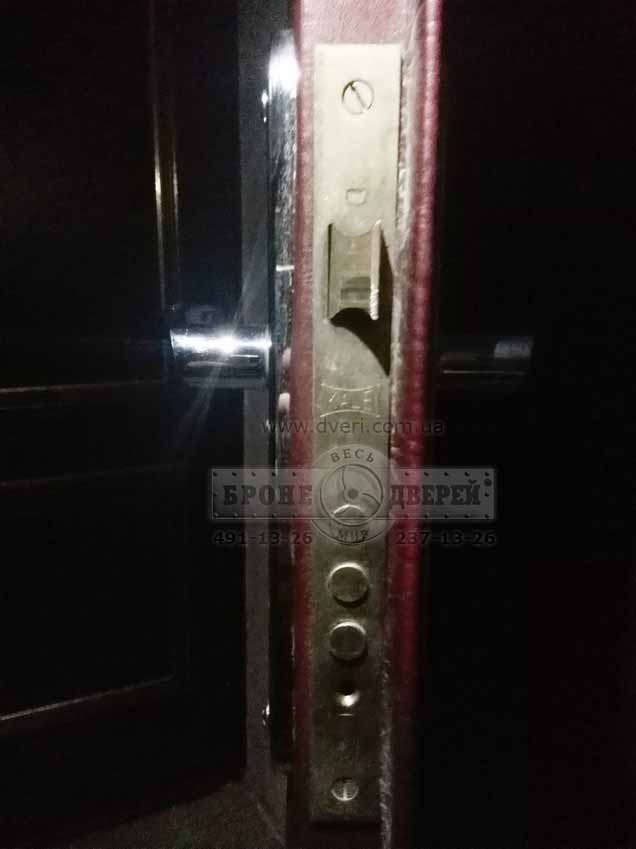

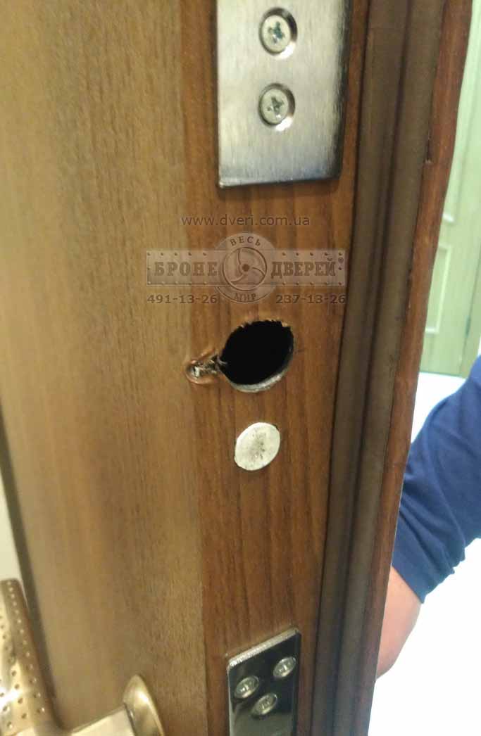

Ремонт двери после взлома.
Воры взломали двери, но брать было не чего.
Только что позвонил человек с просьбой починить двери после взлома ворами усилив их и т.д. и возможно врезав замок невидимку, на что мы дали ему ссылку на это сообщение с испытанием слабой двери с замком-невидимка:)
http://dveri.com.ua/forum/index.php?showto...post&p=5585
Так же у нас недавно был случай рейдерского( силового) взлома мощной двери закрытой только на замок невидимка( всего 2 минуты):
http://dveri.com.ua/forum/index.php?showto...post&p=5523
Вот так.

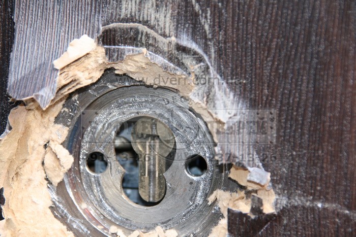

О взломанной двери.
Замок нижний был с евроцилиндром и его просто переломали пополам.
Замок верхний был простенький сувальдный, его скорее всего открыли отмычками или схожими ключами, а может бабуля его просто не закрыла.
С слов пострадавших, воры в квартиру проникли, но там было вообще не чего брать.
Пока сказать сложно. Возможно на объект подъедет мастер Михаил и узнает больше.
На самом деле ситуация классическая и у нас аналогичных по почерку взломо-вскрытий таких дверей- пруд пруди.

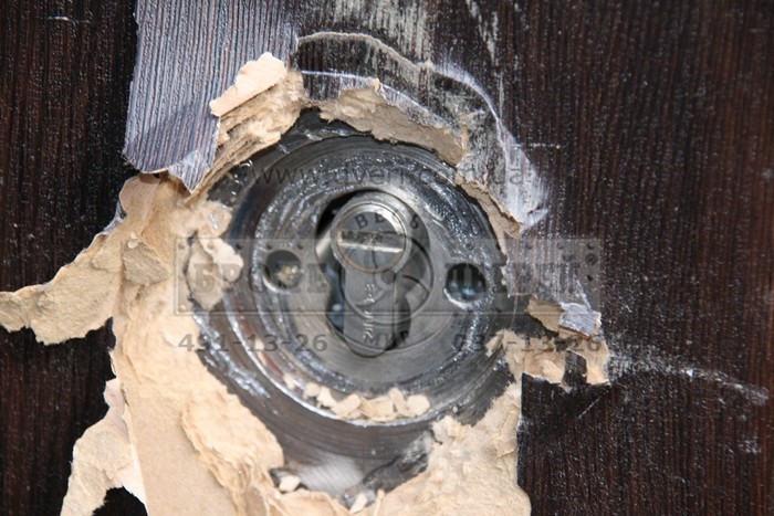

Квартирная кража в Киеве на Л.Украинки.
во время Троицы
Вторая дверь не помогла, ее выломали.
К сожалению, даже в большие церковные праздники воры продолжают делать свое грязное дело...
На этот праздник Троицы люди взяв свою собаку уехали на несколько дней из квартиры отдохнуть.
Приехав домой обнаружили, что их квартира ограблена.

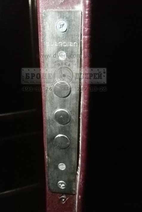

На объекте был менеджер Вячеслав.
Классические двери с цилиндровым и сувальдным замком, настолько классические, что сообщение выше описывает такого же плана двери.
За нею стояла вторая деревянная дверь. Ее воры просто выломали физически, не вскрывали отмычками.
Перед этим открыли аккуратно 2 замка в входной двери.
нижний замок Кале и дешевый цилиндр.
Верхний Гардиан 3001
Забрали сумку и драгоценности.
Полицию вызывали, но в ее действиях не увидели ни какого интереса к раскрытию дела...
Пострадавшие сказали, что есть видеокамеры и по ним можно все посмотреть и т.д. но полиция на взгляд пострадавших просто ничему не придавала значения.
Опять же может мы что-то и перепутали, но описываем с слов пострадавших, которые обратились к нам за помощью.

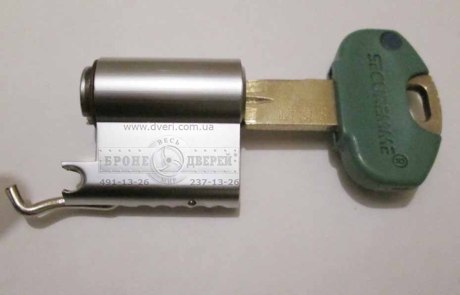

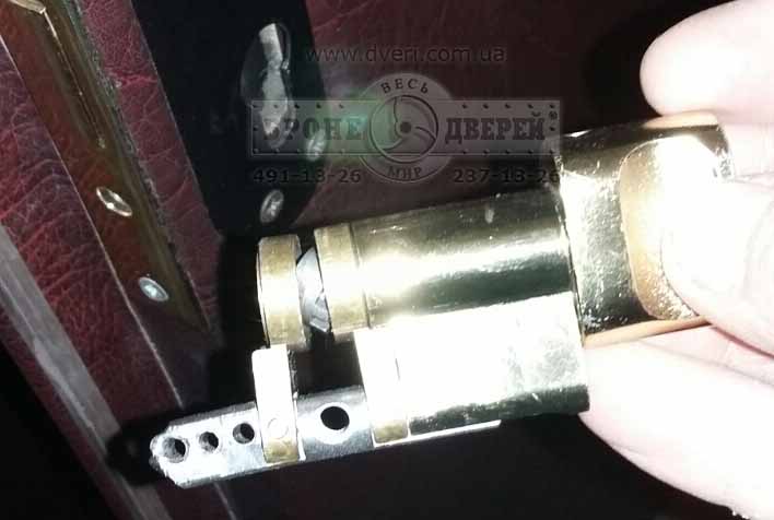

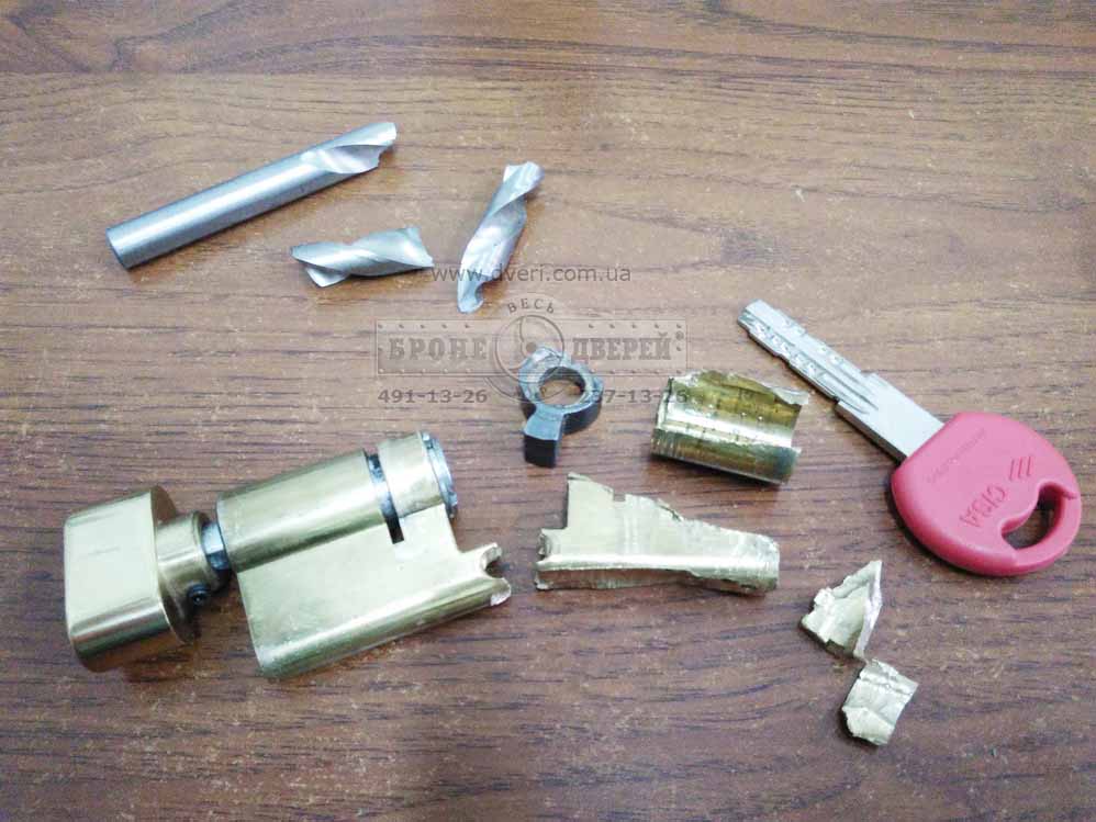

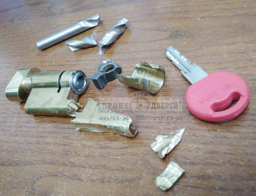

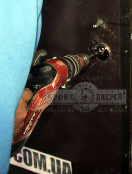

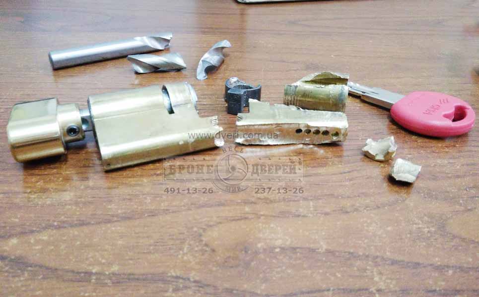

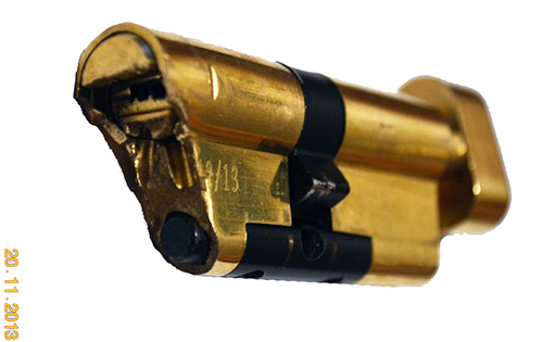

Взлом двери Бодигард аварийщиками в Харькове.
1 замок взламывали 1.5 часа.
Выше фото пересланного нам позже цилиндра с сломанными сверлами.
Недавно к нам обратился наш клиент. Его двери Бодигард стоят в Харькове. У него что-то случилось с Цилиндром Чиза Астрал текно и он вызывал аварийную службу.
Взлом цилиндра составил около полутора часов.
Детали случившегося выясняем.
Аварийщики сказали, что брак цилиндра, но я то знаю, что так просто такие выводы не делаются цилиндр перестает работать не от того что он стал бракованным, а часто после попытки вскрытия отмычками.
Я сразу вспомнил случай попытки вскрытия Бодигард отмычками в Киеве, когда из замка вытащили фрагменты отмычки, вот этот случай:
http://dveri.com.ua/forum/index.php?showto...post&p=5306
Больше сейчас сказать нельзя т.к. мы ждем информацию от владельца двери.
Я предварительно больше склоняюсь к некому вмешательству в цилиндр злоумышленниками, чем к браку Чизы, но выводы невозможно сделать не видя цилиндр.
Итог. Аварийщик высверливал цилиндр примерно 1.5 часа.
Чем полностью подтвердил соответствие двери 4 классу по EN 1627 -2014 , согласно которого двери с 2-мя закрытыми замками должны простоять не менее 30 минут при взломе ломами, дрелью и т.д.
Опять же тут вопрос, какими сверлами сверлили, твердосплавными или более простыми. я надеюсь, что мы сможем получить телефон аварийщика у допытать его с пристрастием! Но без драки smile.gif

Добавлено позже.
Как нам удалось выяснить, а это было не просто т.к. телефон аварийщика не сохранили и т.д.
Аварийщик действовал на наш взгляд, не идеально( мягко говоря) т.к. он не просто уничтожил броненакладку и испортил цилиндр, он еще не посоветовавшись с производителм и т.д. -выломал цилиндр, чем привел к срабатыванию системы блокировки при переломе цилиндра и при этом еще при разблокировки и испортил замок...
ППЦ какой то. Прям вандал.
Проконсультировавшись с ведущиими аварийщиками мы пришли к общему заключению, что мастер действовал не профессионально и на самом деле он должен был или отмычками постараться вскрыть цилиндр или если и взламывать, то достаточно было грамотно высверлить Цилиндр Чиза Астрал Текно, без уничтожения замка.

axez
10.6.2017, 0:13
66
7.4.2015
1212

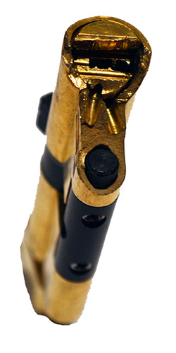

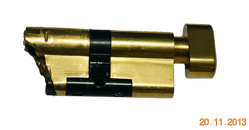

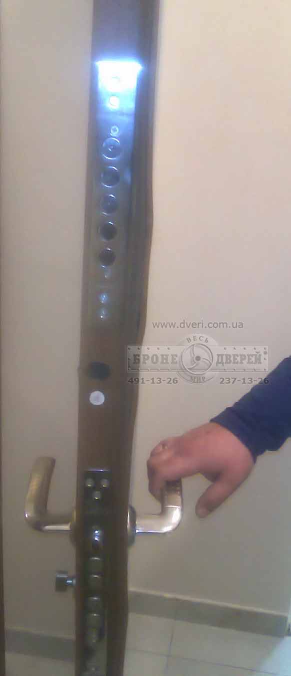

Абсолютно реальный случай, прислал знакомый сегодня.
Киев. Взлом двери с двумя цилиндровыми замками. Подозреваю, что без какой-либо защиты.
Подробностей мало, фото немного интересное.
Нижний мультилок 7х7 банально сломан
Верхний - непонятно что, но с платой от перелома, походу, оказался не латунным а порошковым, необычно порвало.
Дал рекомендации со своей колокольни. Надеюсь, хозяева не просто заменят цилиндры...
[/img]

Киев. Взлом двери ]
Может то результат резки или сверления?

Интересно почему фигурирует одна и таже фотка хардлока с характерными чертами слома? как будто других нет или ее ставят в таком виде а потом рассказывают вот сломали?http://zamki.dn.ua/reviews/popytka_vzloma_cilindra_hard_lock , И сломали его аж в 2013г.
11.6.2017, 10:28
Взлом цилиндра с платой против перелома.
Скорее всего это результат недоперелома. т.е. начали переламывать цилиндр и не доломали. что то пошло не так или воров спугнули.
Есть еще 1 элементарный способ вырывания цилиндров, даже которые сидят глубоко в замке.
Но я его сильно рекламировать не буду, скажу только что лет 8 назад сами проверяли такой способ. Работает.
Вот эти испытания http://dveri.com.ua/forum/index.php?showto...dpost&p=591
В подавляющем большинстве случаев воры побеждают такие цилиндры.
Другие случаи переломов цилиндров с платами на форуме: Взломы Цилиндров с платами против перелома
