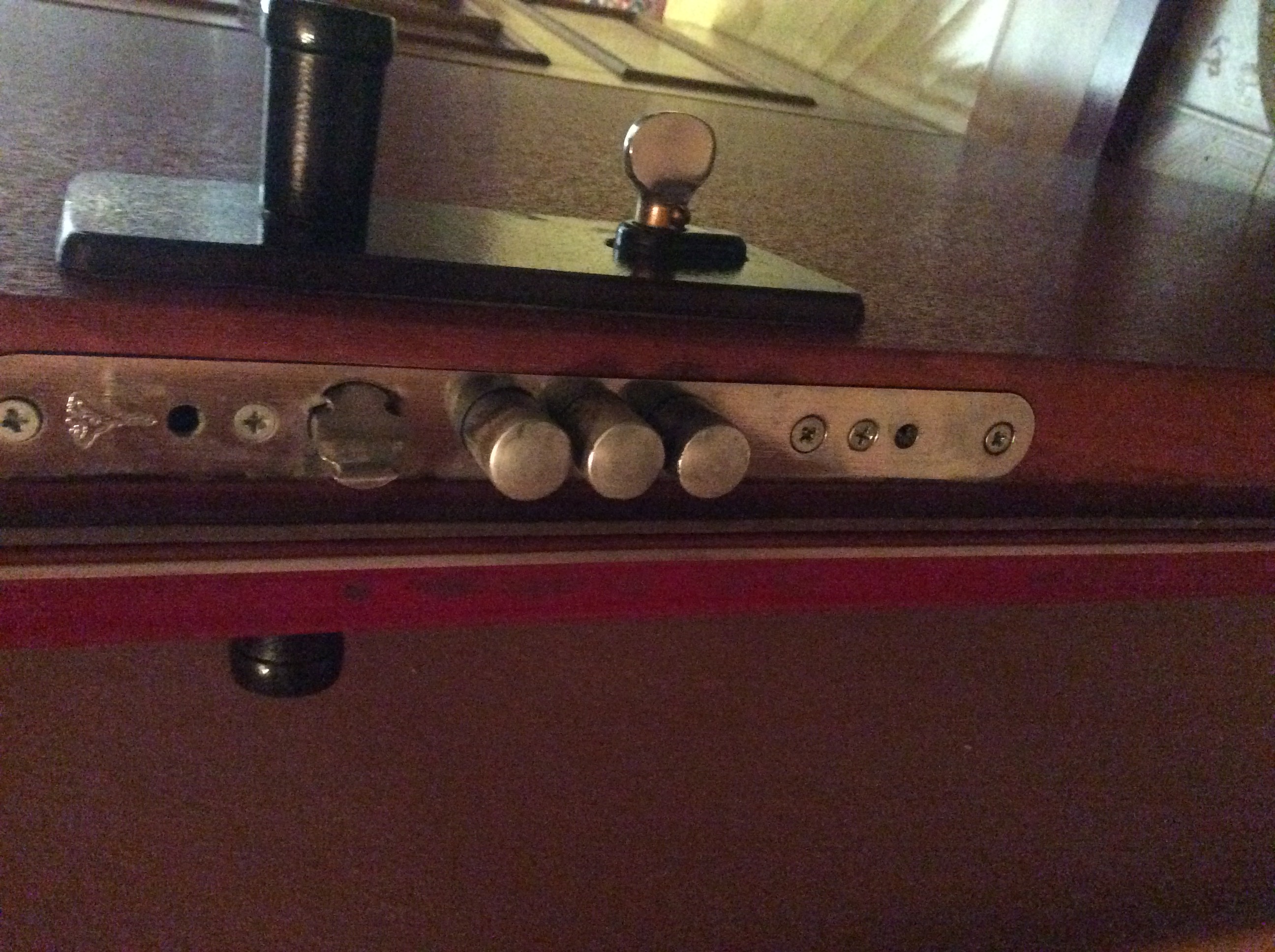

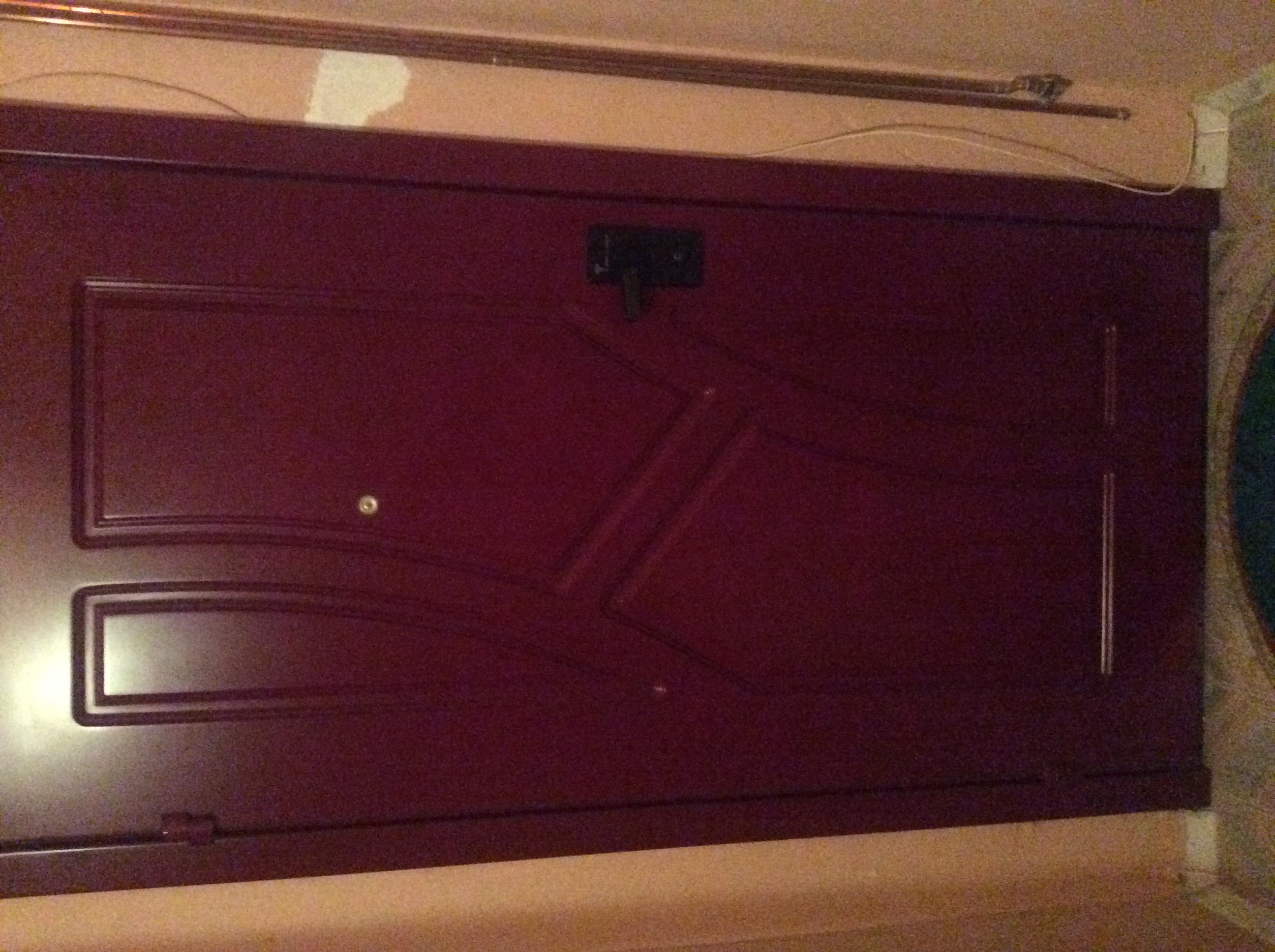

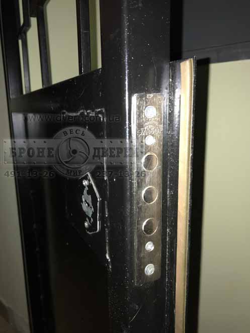

Ограбление квартиры в Одессе.
воры вскрыли решетчатые двери и двери в квартиру.
DEL
Добавлено администрацией. 18.02.2017.

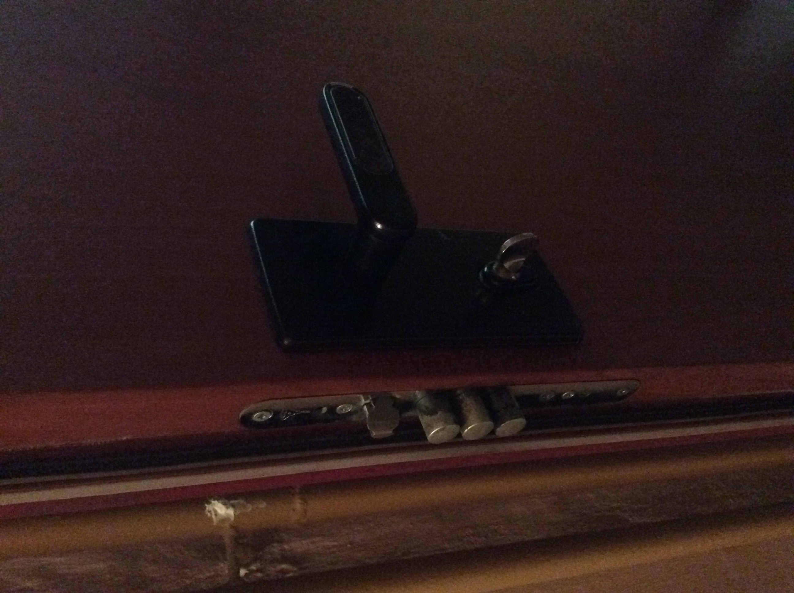

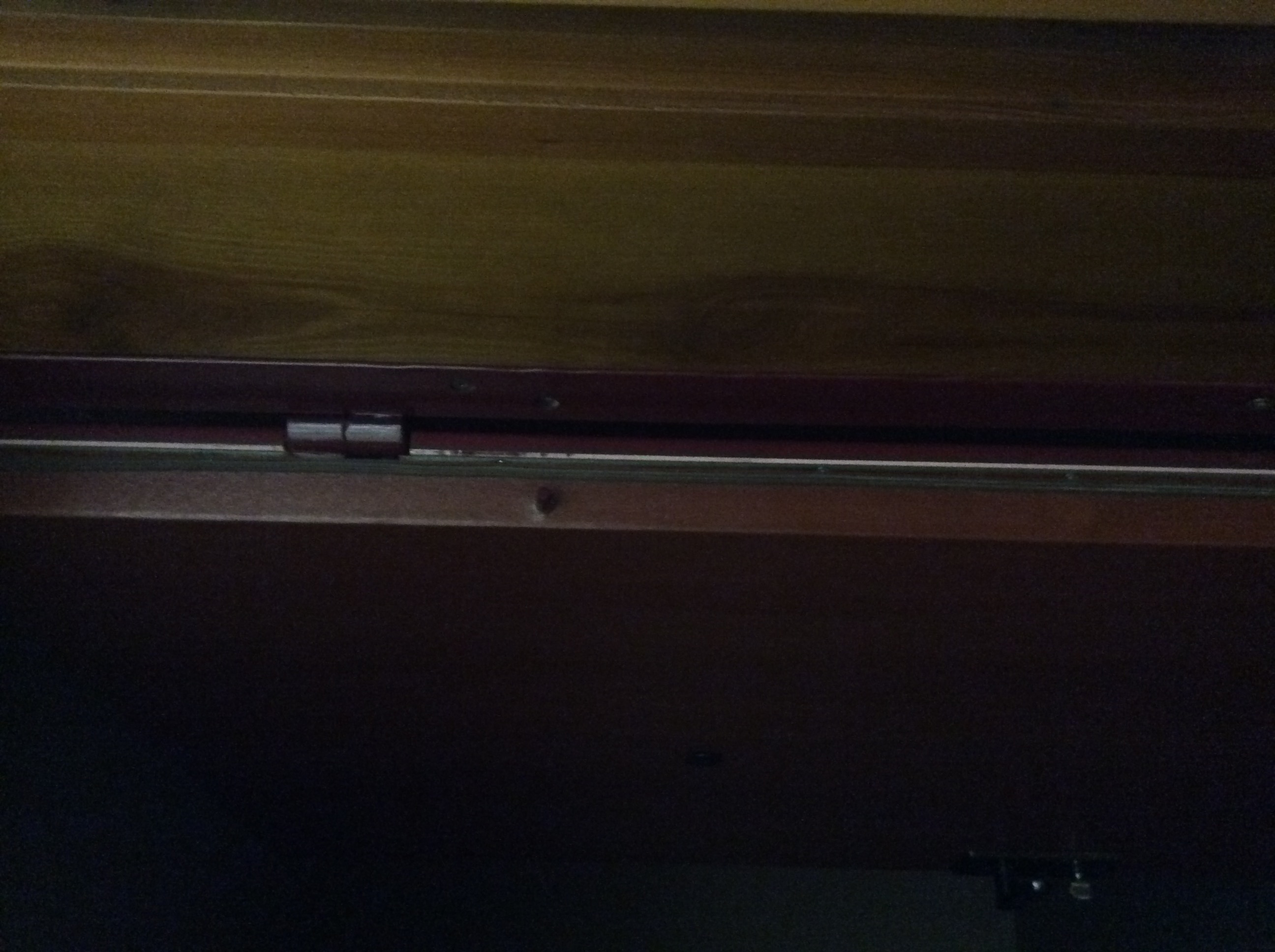

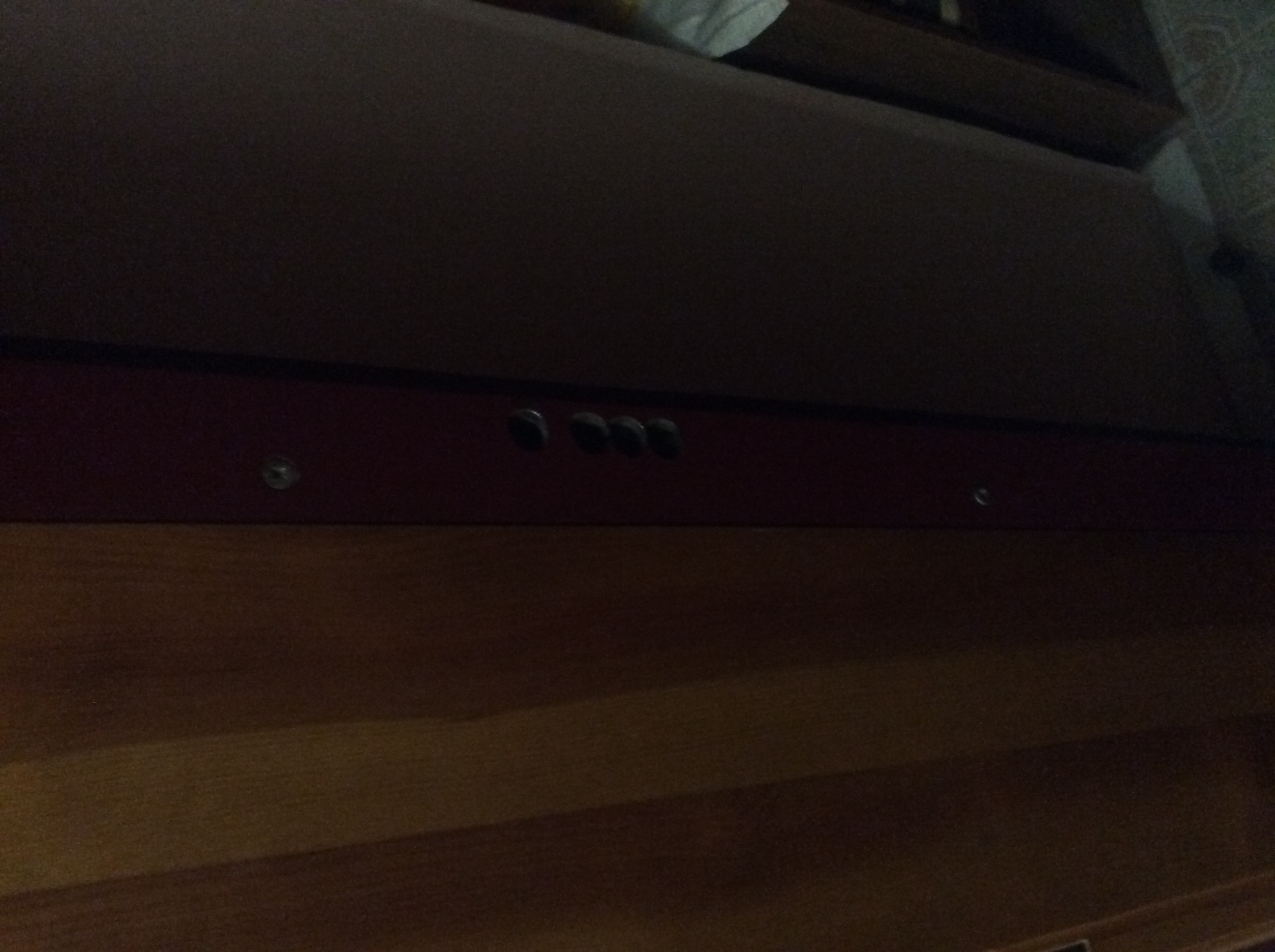

По какой то причине информация с форума исчезла, но у нас в архиве осталось часть фото и мы со временем постараемся восстановить информацию.
Фото решетчатой двери с простейшим замком Эльбор, который скорее всего вскрыли отмычками.
Фото дверей замков в квартирной двери, которые так же вскрыли без повреждения.
Квартиру ограбили.
3.2.2017, 20:59

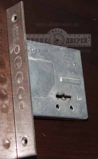

Цитата(ODESSA @ 3.2.2017, 20:13) *
Готовлю ответ )
спасибо! Но кажется я уже опознал оба замка...

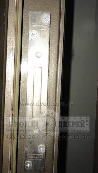

На тамбуре стоял скорее всего Эльбор Кремень. По 3 классу ГОСТ 5089-2003. Самый простенький из семейства Эльборов.
Нижний в дверях похож на Матуру 52.771 Тоже не самый надежный вариант.
Верхний хоть и не закрыт был, но и он не погог бы.
Оба замка могут открываться "самоипмрессией". Скорее всего ей и открыли без шума и свертыша. Ну или дубликатами...
Самоимпрессионая отмычка сейчас становится все более распространена и сувальные замки не имеющие защитной шторки просто обречены.
Одно слабое звено в двери и результат плачевен.
Таковы печальные реалии

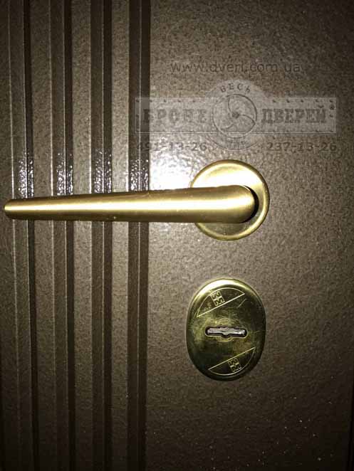

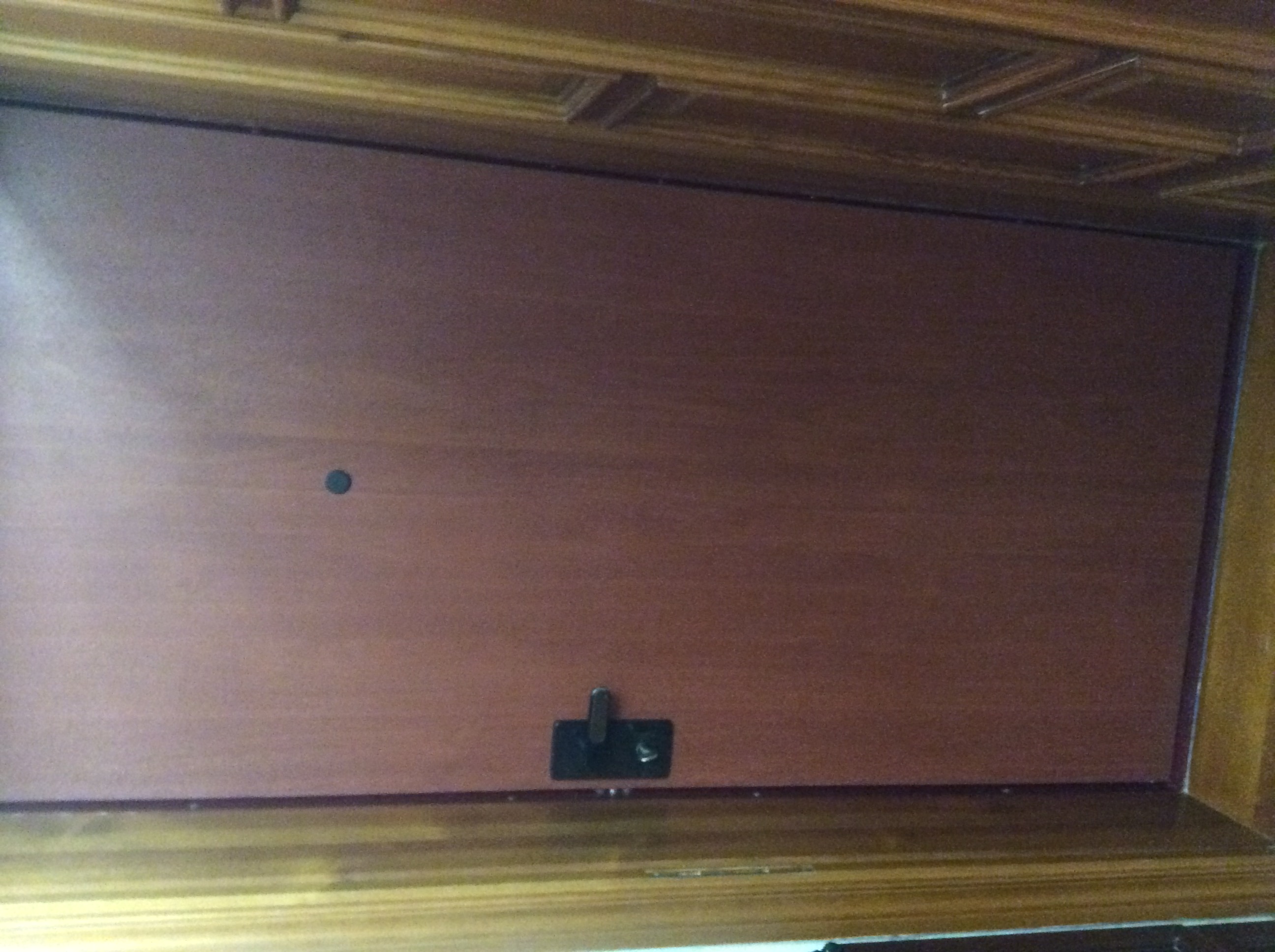

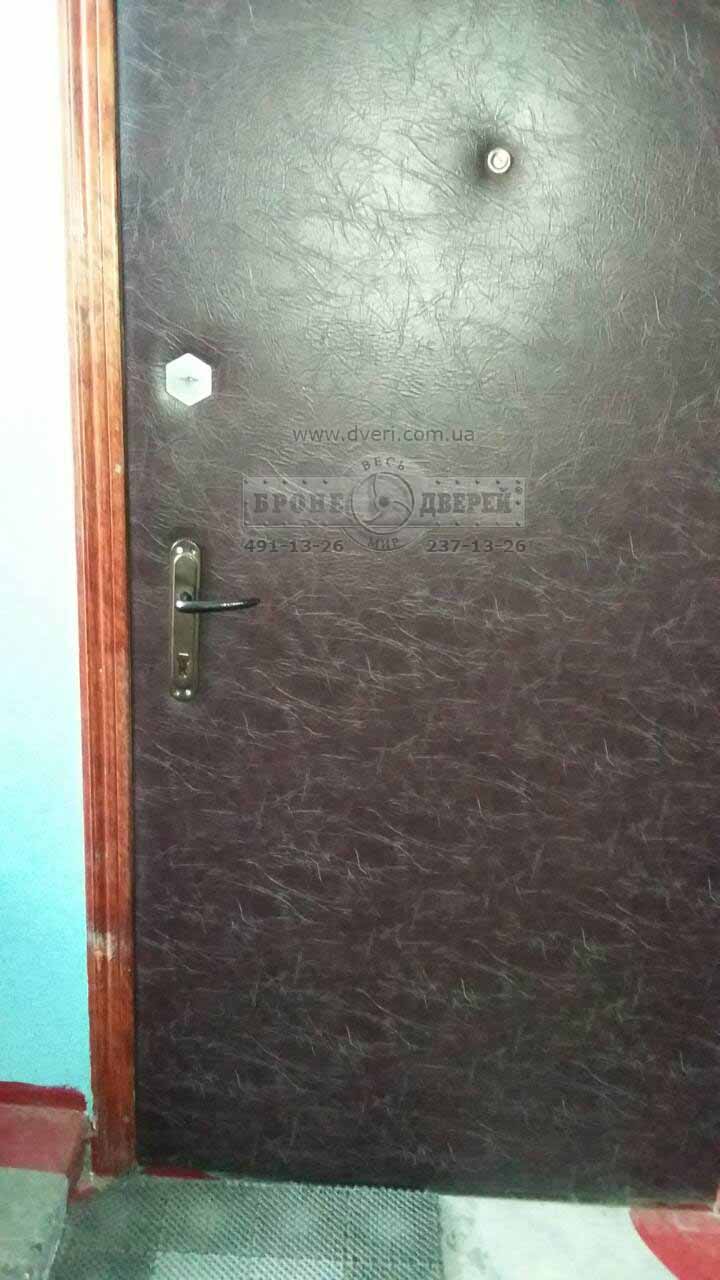

Взломали двери и ограбили квартиру в Киеве
ул Вереснева. 2 двери в 1 проеме не спасли
Второй этаж 9-ти этажного дома. Женщина примерно в 17-00 пришла с работы домой и верхний сувальдный замок почему то не открывался.
Тогда женщина дернула за ручку и дверь сама открылась. В квартире бардак!
Со шкафов и отовсюду все раскидано и женщина поняла, что ее ограбили.
Милицию вызвали, они приехали примерно через 1 час 20 минут. потом подъехали эксперты.
Украли золотые украшения, деньги, французкие духи. Бытовую технику, планшеты не брали.

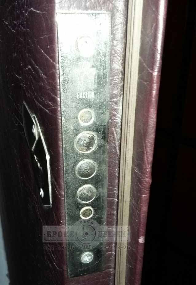

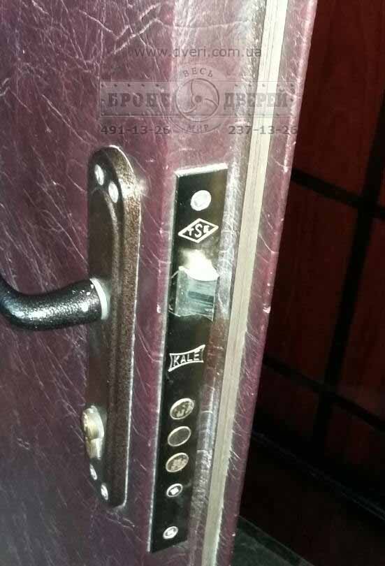

Замок верхний в двери был "Бастион"- громкое название для ужасающего замка. Я помню лет 10-12 тому назад нам их предлагали покупать.
Насколько я помню, том буквально 1 ключом можно было открывать все замки, такая это была дрянь.

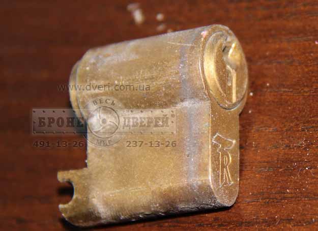

Замок нижний был с ручкой на саморезах, ее просто скрутили и переломали простейший цилиндр "Тюран". Хотя и любой другой так же переломался б.
За первой дверью стояла вторая дверь, но она, как часто бывает, не была закрыта.
У соседей двери были еще хуже, но к ним не пошли, возможно целенаправленно следили именно за этой квартирой.
Квартирная кража произошла в Киеве днем.
Очень популярные в нашей стране двери. Их ставили лет 7 тому назад. "Народные бронедвери"-по народной цене"
Фото замков после взлома ворами.
К сожалению и судьба у них тоже слишком схожа.
Естественно у таких дверей не было ни каких сертификатов о прохождении испытаний на взлом и ни какой ответственности производителя за свое изделие.
Вот такие они "народные двери".

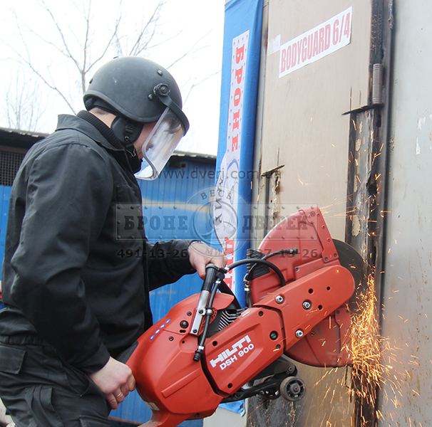

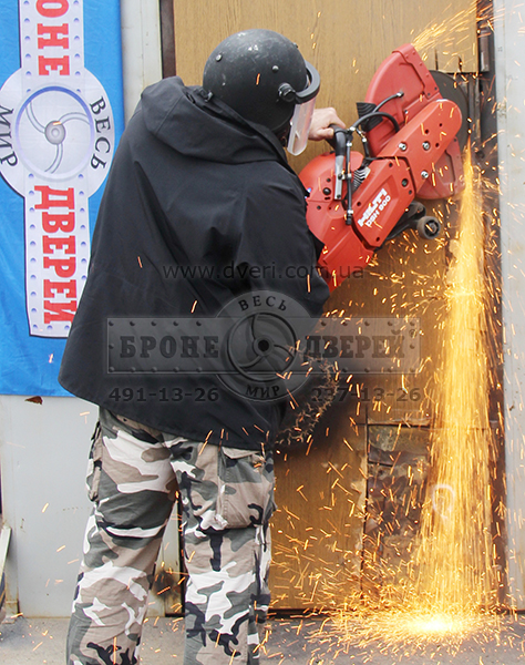

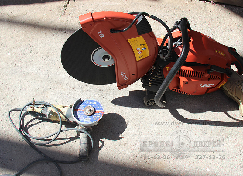

Банду домушников-рецидивистов взяли с поличным в столице.

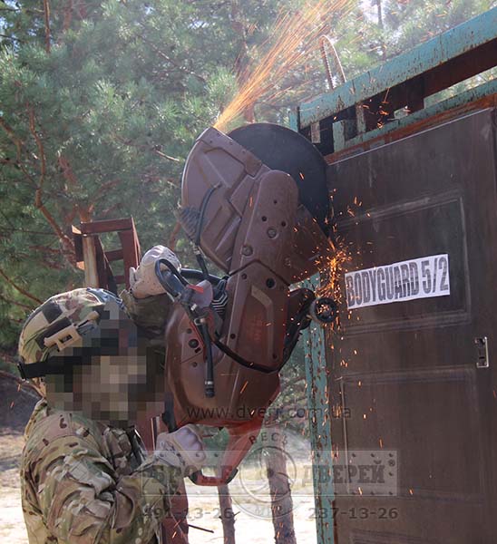

Сообщение о краже из квартиры по ул. Ревуцкого поступило в дежурную часть столичной полиции в 17:45. 35-летний заявитель рассказал, что утром ушел на работу, а когда вернулся, увидел сломанные замки на входной двери.

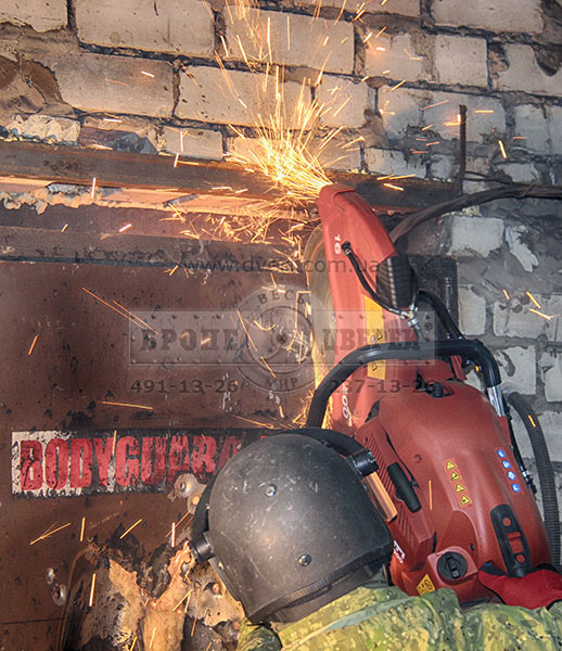

Хочется обратить внимание на ИНСТРУМЕНТ бынды рецидивистов, и это очень важно, какой вывод мы можем сделать ?
Что большинство имеет хлипкие, убогие, не надежные двери, и этого инструмента достаточно, что бы вскрыть не одну сотню квартир.
Берите себя.
Добавлено админ.
Тут наша подборка Реальные инструменты воров
Реально все логично, циклично и давно описано.
Просто это инструмент по 2 классу по EN 1627 -2014
Реально просто вдумайтесь.
То, что читатели узнали сейчас-описано было в стандартах уже 15 лет назад!

Попытка вскрытия двери при людях,
заснятая на телефон.
вот такое видео появилось в харьковском канале Ютуб.
Описания видео и событий нет, но скорее всего хозяин ведет съемку через глазок и его же квартиру пытаются вскрыть? Домушник, по-моему, роняет ручной инструмент и на время отходит.
Похоже на "мечту вора", верх - простой сувальдник, низ - цилиндровый с ручкой?
В конце ролика, как я понял, после перелома цилиндра, ответная его часть с вертушком вывалилась хозяину в квартиру..
Попытка вскрытия при хозяевах.

Трагедия на Позняках, речь не о нем, по ТЕМЕ ка коткрыли двери
Сразу мотайте на 1 м 44 секунда
Видео свежее, просто в новостях обратил внимание как вскрытие дверей.
То есть была закрыта дверь только на верхний цилиндровый замок изнутри. Срезали регеля, верно ? Притвора практически нет ?
[youtube]w5SZsBbgC2s?t=104[/youtube]

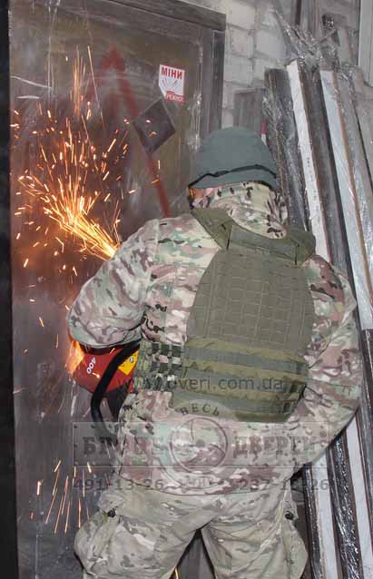

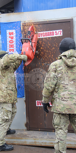

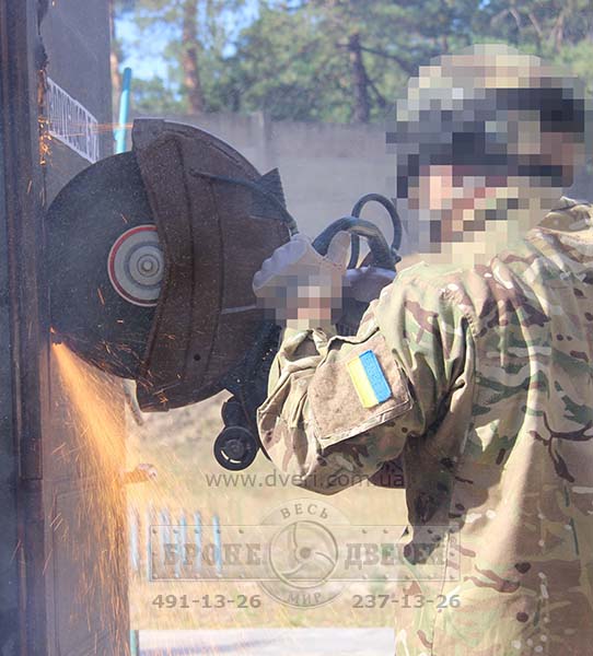

Взлом двери бензорезом.
Тут совсем ППЦ..... жить бы и жить...но...аж как то не хочется о дверях после такого...
Не верится...постродовой синдром давно прошел...
Если вы имели ввиду тип взлома, то инструмент и методика очень схожи на действия силоовиков по взлому Бодигарда 6 класса в Днепре:
http://dveri.com.ua/forum/index.php?showto...post&p=4637
Попытка перерезать ригеля болгаркой или бензорезом.
Судя по фото все же были перерезаны оба замка, о чем говорят повреждения ниже нижнего (основного ) замка и отсутствие на нем собачки и ккакие то темные пятна.
Фото не четкое, но считаю, что его тоже перерезали.
То есть возможно дверь была закрыта на все замки. тонюнюсинький притворчик там был, толщина может 1-может 2 мм. Для сравнения у БГ-от 5-6 мм и более.

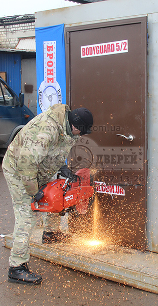

У пожарников "бензорез".
Мы одними из первых проверяли свою продукцию такими штуками.
Крайний раз это было пару месяцев назад в нашей маленькой испыт. лаборатории.
Штука серьезная. Но мы на нее тоже знаем управу и "крутые парни" это знают!
[youtube]DdFohR5CA_4[/youtube]
Вот мини отчет про эти испытания:
http://dveri.com.ua/news/Vzlomostoykie_isp...rta_benzorezom/
и вот есть:
http://dveri.com.ua/articles/benz_2016
Все давно у нас уже испытано и возможности инструмента мне лично известны.
Обычная квартирная дверь- 1 минута -это максимум. конечно в умелых руках.
А вот 6 класс и бункерные- тут уже можно о чем то говорить.
