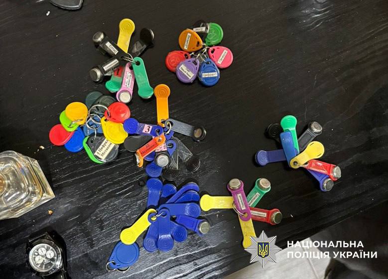

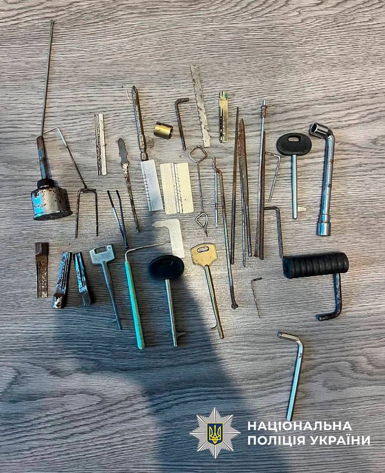

В Харькове полиция задержала двух воров.
"Отмычки, подбор ключа"
[youtube]joNCijCcW50[/youtube]
10.11.2016, 22:56
4341
Спасибо 'chupYur' за сообщение.
Я сразу узнал на видео самоимпрессионные отмычки для цилиндров, которые совсем недавно описал тут:
http://dveri.com.ua/forum/index.php?showto...;st=0#entry4478
Как видим у воров они уже есть.
Полицейские молодцы!

Реальный инструмент воров домушников.
Благодаря совместным усилиям форумчан, нам вместе, за последний год удалось подобрать информацию о том как же выглядит популярный воровской инструмент. Мы разрушили некоторые мифы и подтвердили информацию из определенных источников.
Эти инструменты попадались на видео с ворами или были изъяты полицейскими при задержании.
Конечно есть и другие инструменты у воров, но тут мы выложили самые популярные инструменты с которыми воры попались.
Есть некоторые видео, где видно как и чем работают воры.
