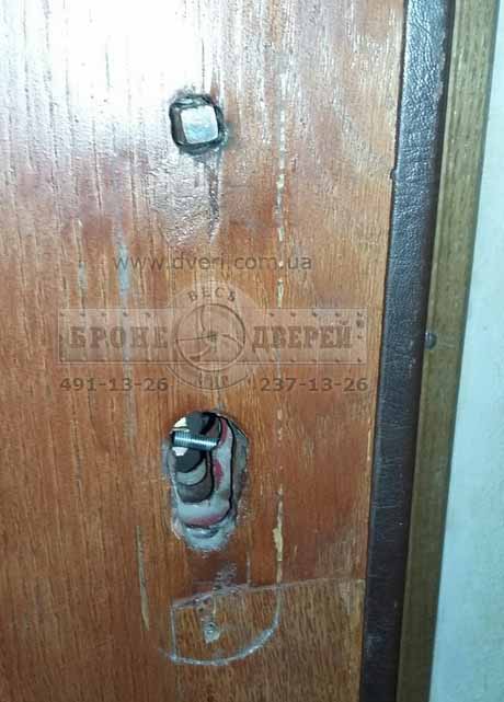

Взломали и ограбили квартиру на Ковпака 17 г. Киев.
Сегодня поступила заявка на выезд специалиста, как выяснилось людей ограбили.
Позже постараемся уточнить детали что и как.
Двери взломали путем разрезания стального полотна двери и выпотрошения замка, как часто бывает. Примерно каждый 4 взлом двери в Киеве- это взлом таким способом.

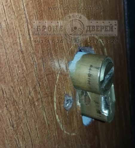

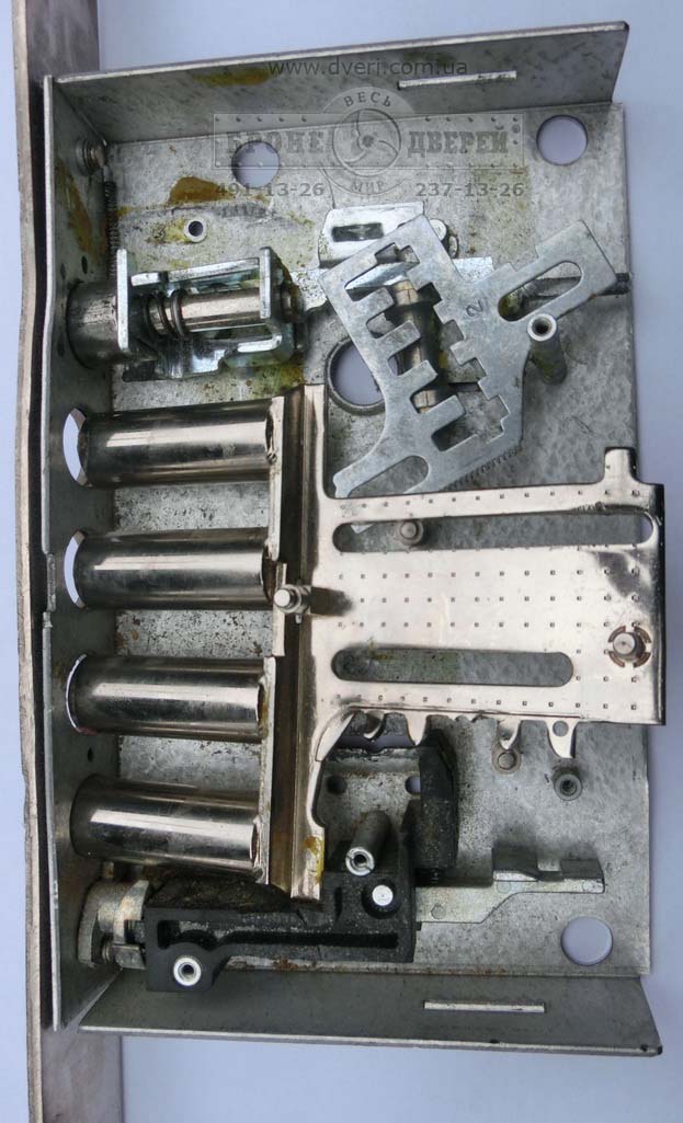

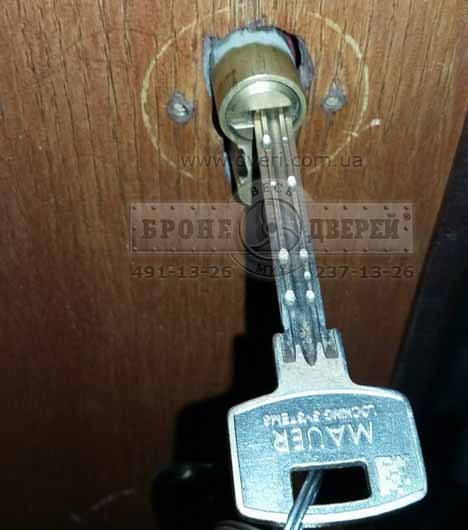

Взломали замки в двери г. Киев ул Мельникова.
Бронедверь с 2-мя цилиндровыми замками.
Примерно неделю назад к нам обратились за помощью. На объекте был наш мастер Михаил.
Входные двери были с 2-мя цилиндровыми замками. Цилиндры на замках не были защищены ни какими броненакладками и т.д. Хотя многие из нас уже знают, что и броненакладки -редко когда спасают.
Фото верхнего замка с цилиндром Мауер.
Видео, как могли взламывать замок.

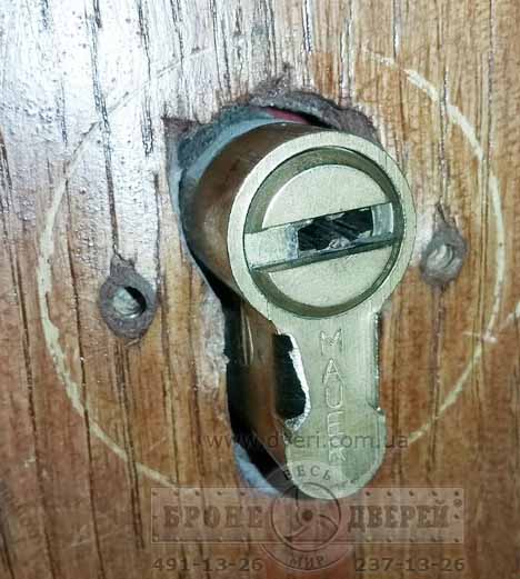

Фото второго нижнего замка с ручкой- планкой и переломанным цилиндром.
что интересно, воры не смогли, а скорее всего не успели взломать второй цилиндр и двери были взломаны всего на половину.Воры успели взломать только 1 цилиндр.
Хотя некаких особых защит у второго цилиндра не было, что больше говорит о том, что их спугнули.
Тем не менее, благо квартиру не ограбили!

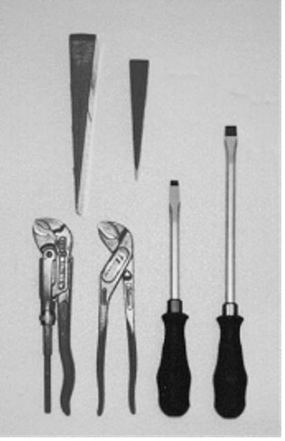

Действия злоумышленников отвечают действиям 2 класса по евростандарту EN-1627 (пассатижи, отвертка и т.п.), время несколько минут.

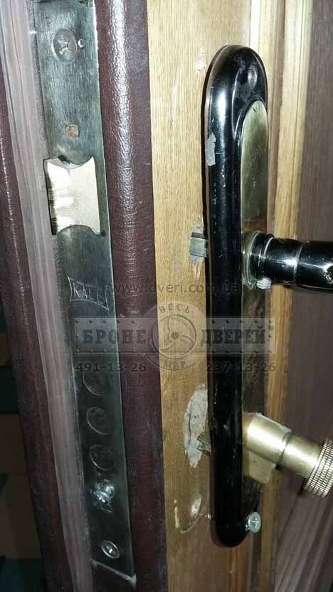

Взломали общие бронедвери с Rostex, Мультилок тоже не помог.
украли велосипеды и т.д. То же сделали и на других этажах.
Двери в Киеве пр. Краснозвездный.
Этих людей грабят уже 3-й раз за 6 лет!
17.07 в Обед воры взломали общую дверь в коридоре на несколько квартир. Судя по всему это двери с лестничной клетки. Как многим из вас уже известно мы общие или тамбурные двери так и называем "Зановеска для вора", слишком они соблазнительные для воров.
В данном случае квартиры воры за тамбурной дверью не грабили по непонятной причине, а вот велосипед и др. что стояло в коридоре-украли. По адресу выезжал наш мастер Михаил.
На других этажах так же воры взломали общие двери и украли имущество.
3-й взлом за 6 лет. Как выяснилось, пострадавшие- это наши знакомые....да, те самые из турагенства, которых несколько лет назад взломали и ограбили:
Вот эти случаи:
Взлом двери с цилиндром Mul-t-lock mt-5 и Abloy Protec и ручкой Rostex R1-R4.
http://dveri.com.ua/forum/index.php?showto...dpost&p=702
Взлом с цилиндром Мультилок МТ-5 с платой против перелома.
http://dveri.com.ua/forum/index.php?showto...dpost&p=965
Все 3 случая были по разным адресам, но все у 1 и того же человека Андрея.
При этом на другом адресе у него стоит дверь 1 очень всем известного производителя 4 класса и пока все спокойно.
Называть производителя не буду что б не выглядело рекламой.
Получается, что во всех 3-х случаях за 6 лет у людей были крутые ручки на стяжках и прочими защитами -самые крутые типа Ростекса, самые крутые цилиндры Мультилок МТ-5 и Аблой протек с платами против переломов и во всех 3-х случаях их взломали и ограбили!
Мне это очень напомнило статью про то, какой цилиндр лучше, Аблой или ЕВВА:
Взломанная дверь представляла из себя двери из тонкой стали около 1 мм толщиной, хлипенький ригельный замочек типа Кале 189, крутая ручка-броненакладка на стяжках Rosteks R1-R4 и крутой цилиндр с платой против перелома типа Мультилок Классик.
В глаза сразу бросается дисбаланс по защитной фурнитуре и цилиндру и двери жестянка и самый простой замок.
Этот случай довольно "жесткий" т.к. воры сорвали очень крутую и мощную и дорогую( ок. 80 у.е.) ручку- броненакладку Ростекс (Rostex). Цилиндр Мультилок с платой против перелома тоже стоит минимум 150 у.е.
Предположительно вору фомкой поддели защитную ручку Ростекс и деформировав жестяные двери получили доступ к толстому крепежному болту.
Разжав декоративную объёмную накладку- получили еще большее пространство для работы и перекусили этот мощный болт.
Потом прокрутили ручку что б не мешала в сторону, не без помощи фомки, принялись за цилиндр. Цилиндр скорее всего взломали "Попкой"
даже не смотря на вставку против перелома.Она просто увеличила время необходимое на взлом.
Предполагаю, что взлом у них мог занять около 5 минут +-может чуть больше, но вряд ли.
Фото взломанной фурнитуры Rostex R1-R4.

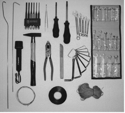

Действия воров, на наш взгляд, полностью соответствуют 3 классу взломостойкости по евростандарту EN 1627 -2014
Это инструмент указанный на картинках ниже и время 5-20 минут.

Интересно другое почему из жестяной шкарабанки просто не вырезали тот ростекс это и проще и шума меньше.Ну так здравый смысл подсказывает.
А может горе мастер поставил ростекса как то криво.Почему нет.

Цитата(dobreman @ 21.7.2016, 12:44) *
При нынешней цене ростекса и цилиндра с платой дешевле сразу поставить бг 4 класса.
На цилиндр тоже стоит обратить внимание. Впечатление, будто он порошковый: сломан не в самом узком месте, но там где закончилась плата, т.е. этот кусочек металла свою функцию выполнил, а вот основное тело цилиндра - нет
21.7.2016, 15:03
Какая разница из чего сделан был тот цилиндр? Какая разница в каком месте он сломался?
Ни один, ни один цилиндр не выдержит слом, если он не защищен! Хоть с вставками, хоть без. Хоть из силумина, хоть из стали. Все дело будет только в приложенном усилии и площади захвата.
Замок и цилиндр должна защищать дверь и броненакладка.
Тут ломали цилиндры и по круче.
Слом Ростекса и метод как это было сделано, - вот что заслуживает внимание!
Установив Ростекс, люди надеялись, что в лучшем случае это усложнит взлом и возможно заставит воров выбирать более легкую добычу.
Но ворье как я понимаю уже с ломами и спец инструментом ходит и тяжелой работой не гнушается.
Бодигарды уже пробуют на прочность, а ведь раньше обходили стороной.
Судя по последним описанным случаям, на проблему надо смотреть шире. Страх потеряли воры, эволюционируют наверное.
Полумеры их уже не останавливают, а вопрос выбора дверей становится уже очень и очень серьезен и без профессионального подхода к нему не обойтись.
Да дорого, но такие двери есть и это главное.
Проблему надежности двери за 100, 200, и 500 баксов уже не решить и надо это понять. Главное не на своей шкуре как в статистике/
Выбор и обсуждение бюджетных дверей под причиной ограниченности средств, мне напоминают выбор парашютистом дешевой альтернативы парашюту.
Вы знаете сколько стоит обычный десантный парашют? А более профессиональное "крыло"? А китайский зонтик, он же тоже круглый?
Так почему же парашютисты не экономят? Задумайтесь!!!
Не согласен. С тем же успехом можно говорить "какая разница сколько стоит дверь и из чего она сделана: любую дверь можно открыть бензорезом!"
Производитель наверняка позиционирует эту вставку металла как "защиту от перелома цилиндра". И мы видим, что он все равно переломан, причем не в точке защиты, из чего делается либо вывод о приложенном усилии, либо о качестве изготовления.
В конечном итоге да: "уже открыли". Но тогда вопрос, "зачем платить больше" за чудесную калёную пластину, которая не работает ни при каких условиях, кроме применения маленького разводного ключа и детского молотка (они были бы бесполезны против ростекса, правда?)
Как я понимаю, ограбили сразу несколько тамбуров на разных этажах. Кажется странным, что воры стали вообще заморачиваться, доставать из широких штанин метровый лом, болторез, кувалду(?), если этажом выше/ниже достаточно более компактных инструментов. Вероятно речь о новострое в перманентном состоянии ремонта, где весь инструмент и шум не вызывают никаких подозрений.

Вчера к нам обратилась девушка и рассказала, что их днем, когда они находились дома пытались вскрыть воры.
Двери у них были очень популярные с крестообразным и плоским ключиком "Мечта вора".
Девушка ехе хотела после установки надежной бронедвери эту самую "мечту вора" поставить общей в тамбур sad.gif. Я ей обьяснил, что такая дверь на тамбуре-это "Зановеска от вора".
Благо она все поняла и даже была очень благодарна за наши советы т.к. она всего этого ранее не знала и не задумывалась над этим.
Дополняю историю цитатой владельцев квартиры:
"В квартире на момент попытки вторжения находилась собака.(Спаниель) Которая и на звук дверного звонка, которым, по-видимому, проверяли наличие хозяев, и при ковырянии в замке, громко и заливисто лаяла. Отнюдь не дружелюбно. Это не остановило злоумышленника. Не остановило его и то, что когда мне первый раз "показалось",муж открыл дверь, за которой никого не было...через пару минут вернулся и продолжил свое грязное дело!
Когда ковыряние стало более явным и настойчивым, муж резко открыл дверь, но преступник сбежал (предварительно оставив открытым окно на общий балкон), а далее быстро сбежал вниз...ну и никто не догнал, понятно.
Общую дверь бронированную я уже не хочу в тамбур:))) Убедили. спасибо. Более того, прошу мужа снять с петель картонную, которая там сейчас стоит. Думаем про решетку".

Давайте смотреть правде в глаза. Данные стальные двери были изготовлены лет 10-15 назад и на то время считались болеее или менее нормальными. Конечно такие двери ни разу в жизни не проходили испытания на взлом и на вскрытие отмычками и со временем такого рода двери стали желанной целью любого вора.
В данном случае вор вскрыл без уничтожения цилиндр ISEO R-6 с самым минимальным секретом.
Меньше секретности, буквально, быть уже не может.
Мы работаем с компанией ИСЕО, но такие цилиндры не рассматриваем и евростандарт 1627 запрещает ставить цилиндры такого уровня на двери начиная с 4 класса и выше. Вы уже понимаете почему.
Вор мог как использовать похожий ключ, так и отмычку, так и бамп-отмычку.
[youtube]3ojMyFKakpQ[/youtube]
Пока не известно.
Известно и то, что за такими дверями живут далеко не богатые люди и привлекала воров именно простота проникновения, а не миллионы за дверью.
Воры соблазнились на такую дверь, которая максимально проста для проникновения.
При этом.
-Вора видели, но ему ничего за это не было и они знают о своей безнаказанности.
-Вора ничуть не смутило присутствие людей в квартире и после того как его 1-й раз спугнули- он продолжил свое дело.
Cнова подтверждается верность таблички.
и опровергнуть ее никто не может.... Ото ж...
Если двери не сертифицированны на взлом начиная от 4 класса- максимально вероятно, что в ней и замки просто вскрыть отмычками и взломать ее физически тоже не сложно.

Взлом двери с 2-мя цилиндровыми замками.
Двери в Киеве Х.Ш.
Вторая дверь не помогла
Первый этаж, двери возле лифта. Двери укомплектованы 2-мя цилиндровыми замками, которые вообще ничем не защищены.
Воры их переломали и открыли прокрутив замки скорее всего отвертками. Предполагаемое время взлома двери-около 1 минуты.
Такие входные двери так же являются "Мечтой вора".
В квартире никто не жил, но воры все же нашли чем поживится.
Выводы.
В видео показано как за 58 секунд взламывается бронедверь с 2-мя замками.
Как видно взлом такой двери-это вообще не проблема. Вопрос 1 минуты, с перекуром 2 минуты и никакого специнструмента, отмычек или особых познаний.
Для интереса можем сравнить советы из таблички с данным случаем взлома.
Как постоянно бывает в таких случаях "Надежные бронедвери", но без сертификатов подтверждающий нормальные классы взломостойкости по
EN 1627 -2014 часто приводит к ее легкому взлому ворами и ограблению квартиры.
Заметьте то, что нет смысла гоняться за брендами замка или за фирмой производителем двери. Все гораздо проще. Если двери не проходили очень сложные испытания на взлом и не получили документ о соответствующем классе, например 4 или 5 и т.д. то в такой двери может оказаться много "слабых мест" через которые воры и проникнут.
Воры взломали самые слабые двери, где они гарантированно могли проникнуть без шума и особого труда.
Снова ограбили самых бедных у кого особо то и не было денег на надежные двери. Такие граждане часто говорят примерно такое: "У нас нечего красть и к нам не полезут".
Как видите согласиться с ними нет повода. Большинство взломанных дверей-это простенькие двери у далеко не зажиточных людей.
