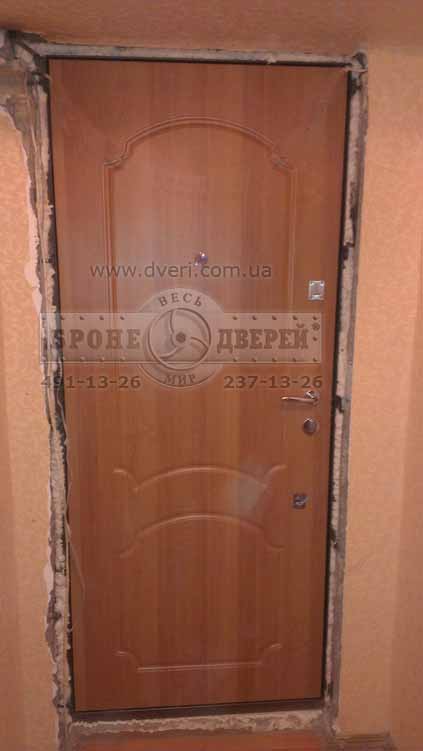

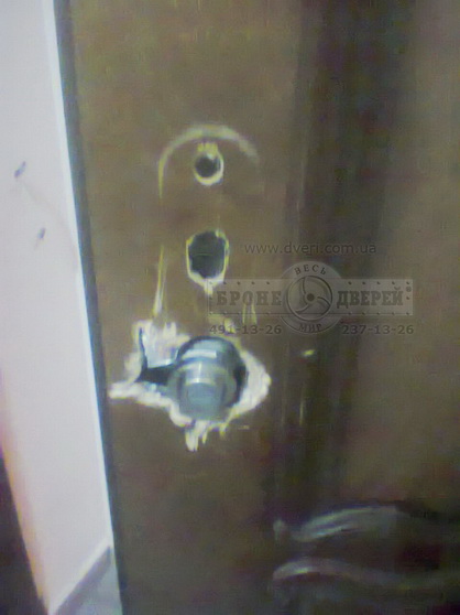

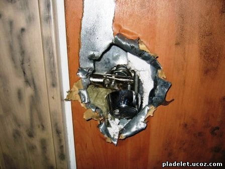

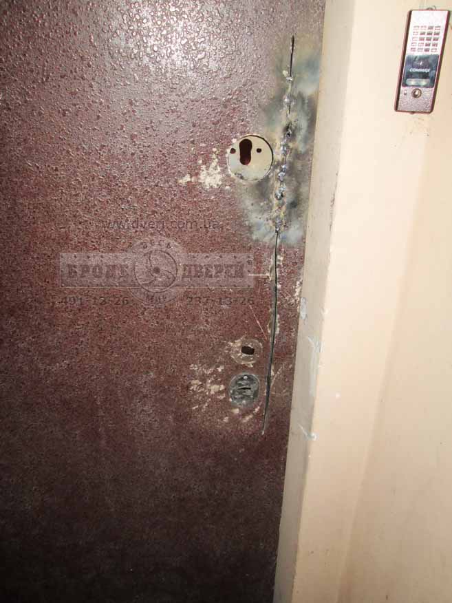

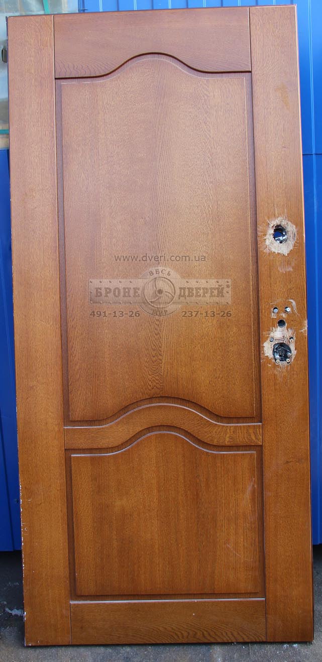

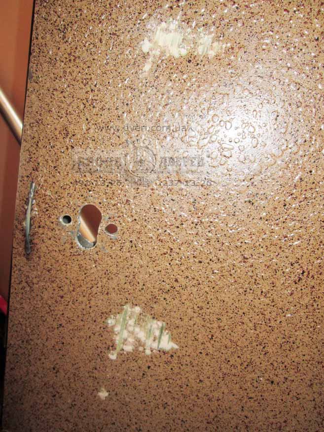

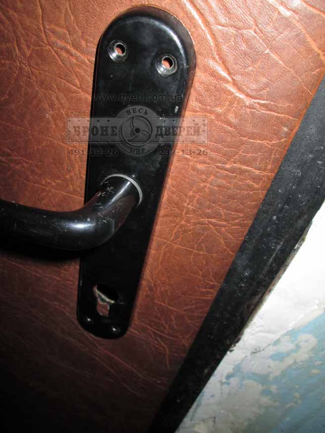

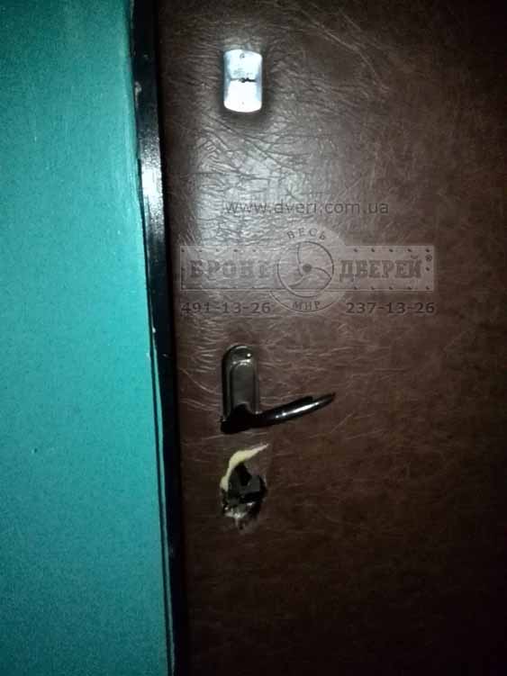

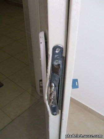

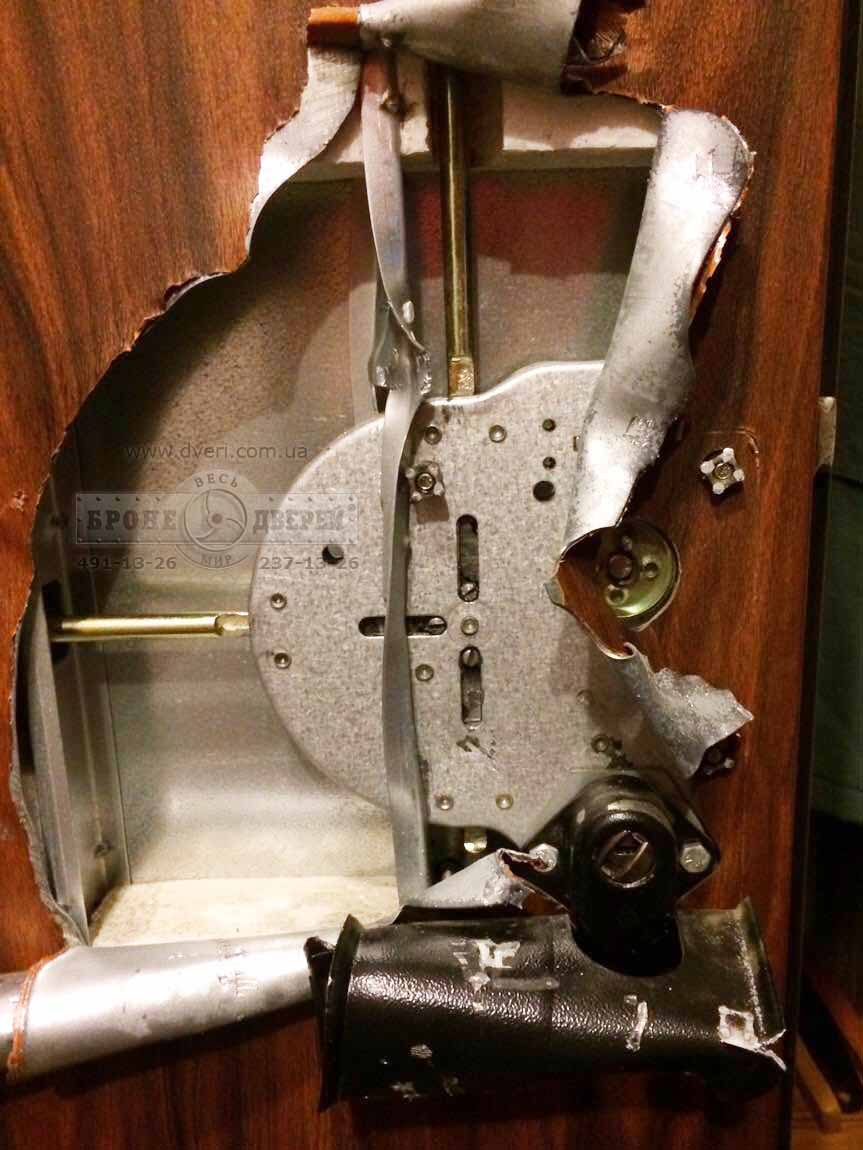

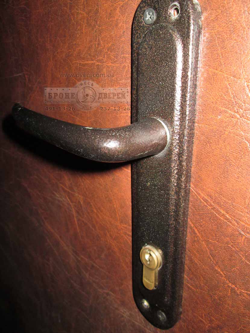

Взломали 3 двери сразу!
Стальные двери по ул. Проспект Бажана.

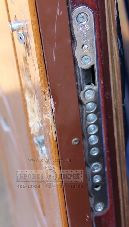

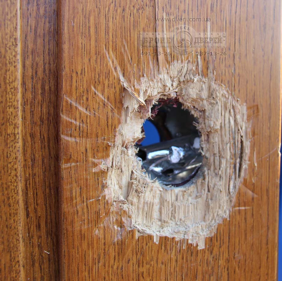

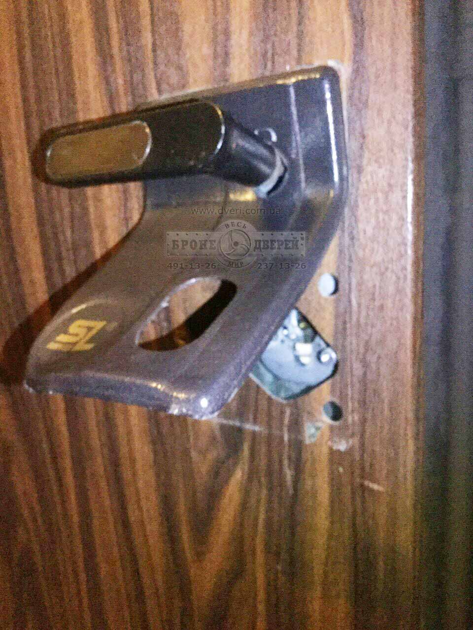

28.08 к нам обратились с просьбой консультации по укреплению двери. Снова мастер Михаил выехал на объект.
Как оказалось две недели назад были ограблены две соседские квартиры, а третья рядом (Китайпром) была взломана, но не открыта,
вероятно кто то спугнул. Со слов хозяев одной из квартир, особо "поживиться" было нечем, потому воры брали что попало.

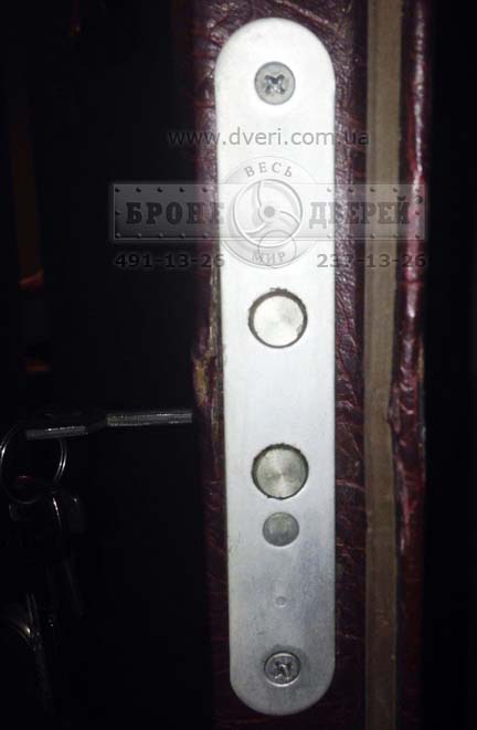

Обратившимся хозяевам квартиры была установлена защитная фурнитура на стяжках Ростекс Р-4. Конечно не панацея, но если у людей нет денег на надежные двери 4 класса взломостойкости- как временное решение.
Двери были взломаны, как всегда, путем перелома цилиндра с предварительным срывом броненакладок или ручек.
по нашим подсчетам время взлома такой двери составляет 30-180 сек. и без шума.
Мы уже СОТНИ РАЗ описывали схожие взломы, когда замки в дверях установлены с глупейшими ошибками и двери сами буквально просят"Взломай меня".

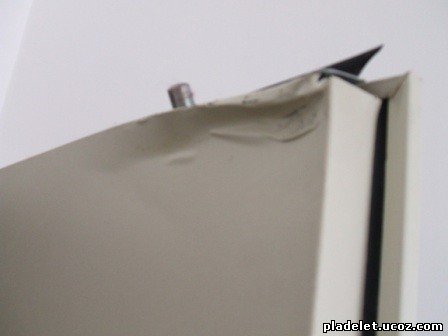

Фото взломанных дверок, 2 из них уже починили замки на момент нашего визита:
Схожие случаи взломов дверей:
http://dveri.com.ua/forum/index.php?showto...post&p=2757
Еще случаи взломов китайских дверей:
http://dveri.com.ua/forum/index.php?showto...post&p=2190
http://dveri.com.ua/forum/index.php?showto...post&p=1805
http://dveri.com.ua/forum/index.php?showto...post&p=1698
http://dveri.com.ua/forum/index.php?showto...post&p=1490
http://dveri.com.ua/forum/index.php?showto...post&p=1140
http://dveri.com.ua/forum/index.php?showto...dpost&p=875
http://dveri.com.ua/forum/index.php?showto...dpost&p=908
http://dveri.com.ua/forum/index.php?showto...dpost&p=765
Выводы.
Взломали простейшие двери минимального класса взломостойкости. Простейшими способами. По другому наверно и не могло б произойти.

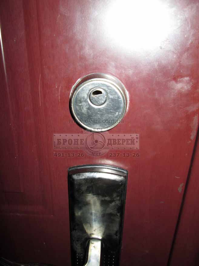

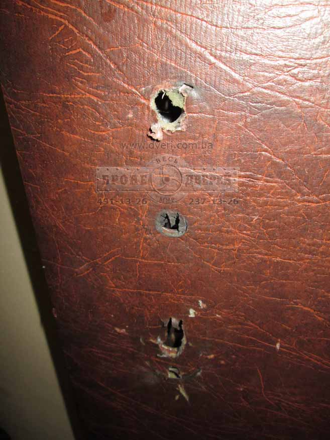

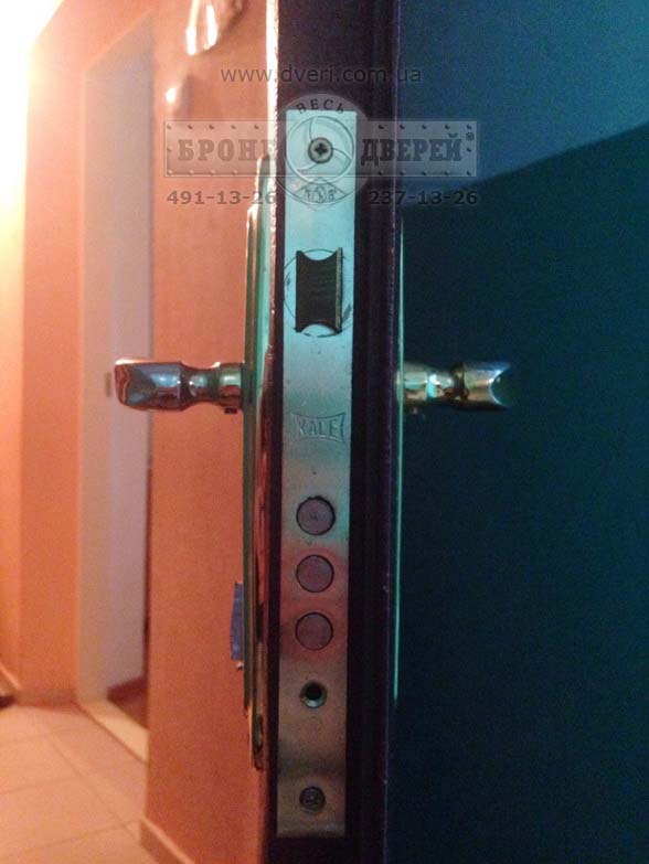

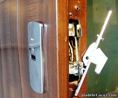

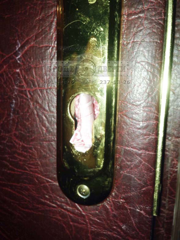

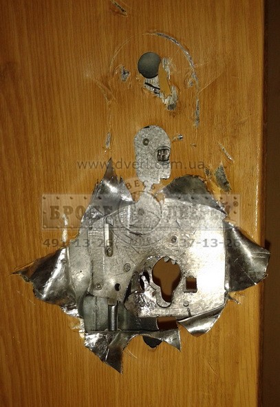

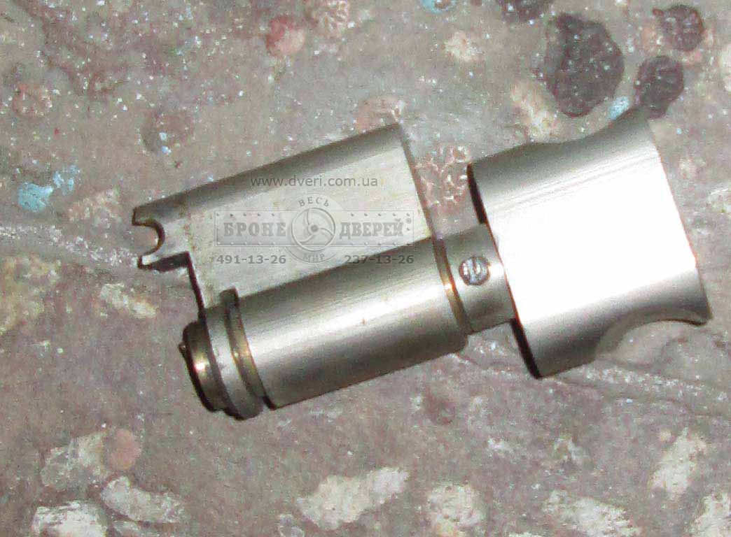

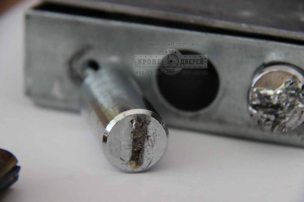

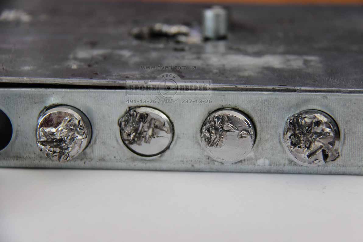

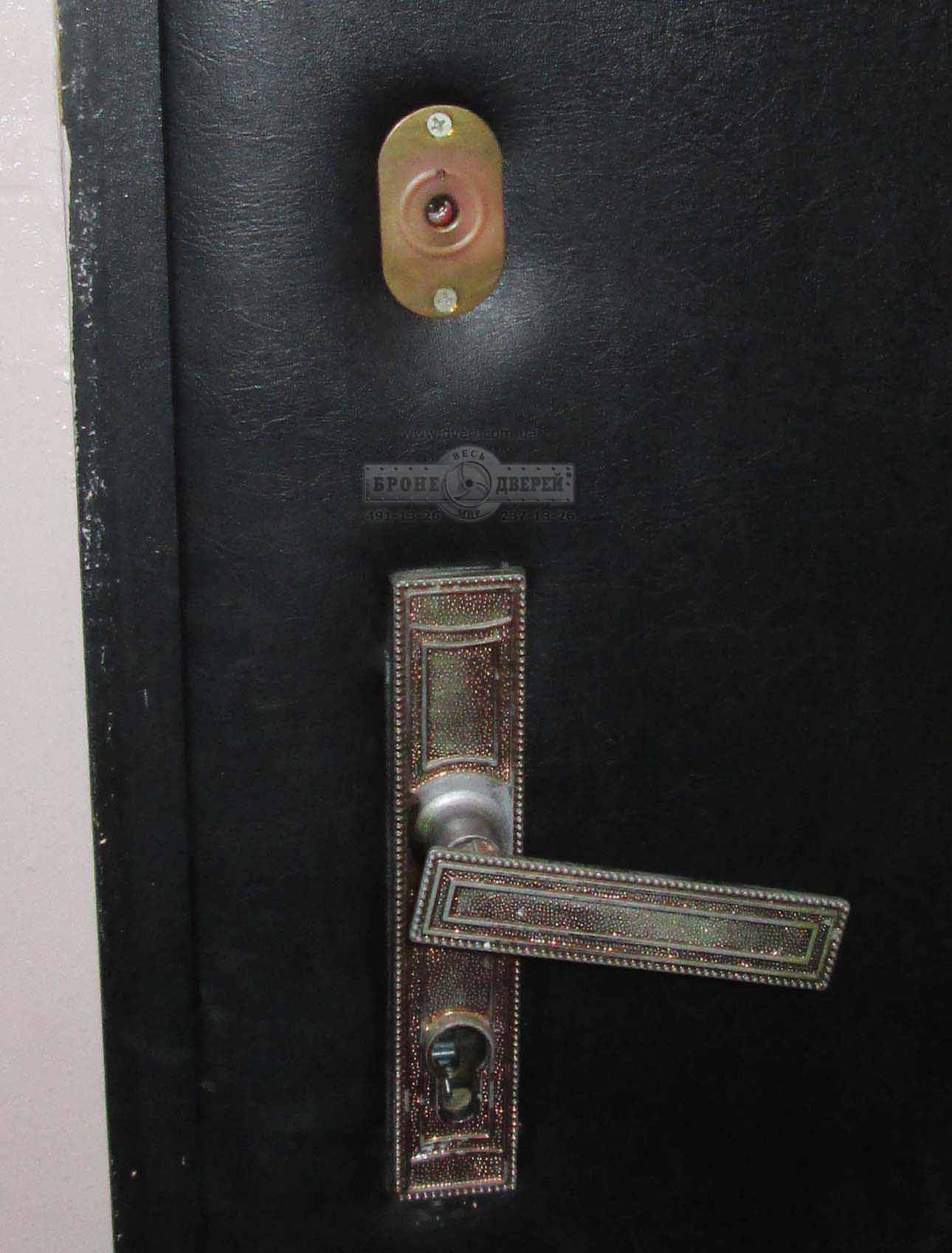

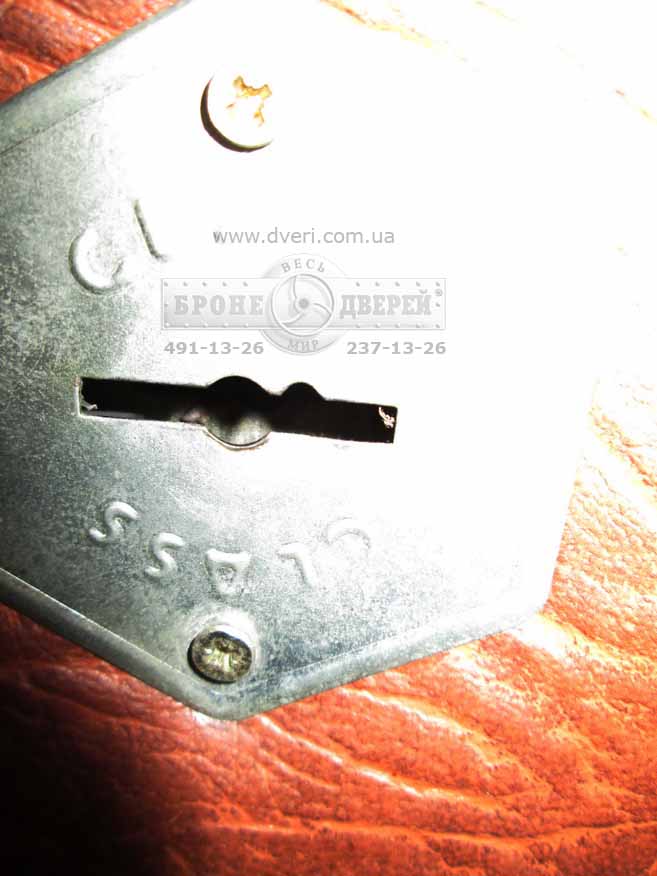

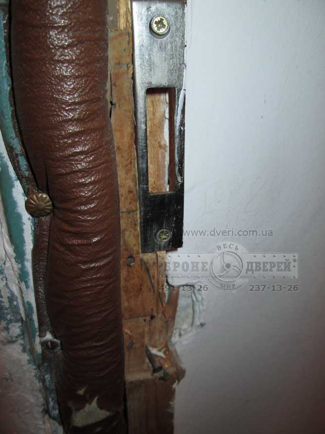

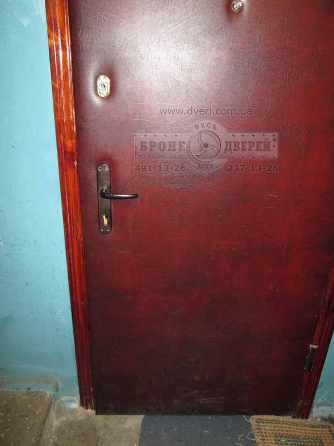

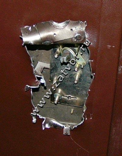

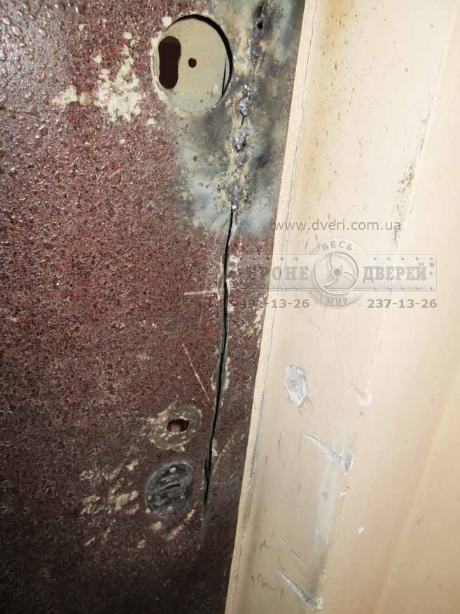

Взломали двери на Оболони.
Снова классика "Заводские двери за"
На объект выезжал Александр.

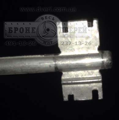

C его слов:"Сувальдный замок был закрыт.Хозяев не было 1.5 недели дома,испортили отдых,перевернули квартиру,кое-что взяли..."
Очень распространенный вид дверей. Замок нижний цилиндровый Кале с сменным евроцилиндром. Этот цилиндр переломали и открыли замок, на это уходит около 15-30 секунд.
Верхний замок простейший сувальдный. Его не взломали, говорят, что открыли или дубликатом ключей или отмычками т.к. секретность замка смешная. Я напоминаю, что часто сувальдные замки хозяева просто не закрывают.
Квартиру ограбили.
Схожие двери и взломы:
http://dveri.com.ua/forum/index.php?showto...post&p=2675
http://dveri.com.ua/forum/index.php?showto...post&p=2713
http://dveri.com.ua/forum/index.php?showto...post&p=2732
http://dveri.com.ua/forum/index.php?showto...post&p=2733
http://dveri.com.ua/forum/index.php?showto...post&p=2734
http://dveri.com.ua/forum/index.php?showto...post&p=2738
http://dveri.com.ua/forum/index.php?showto...post&p=2739
http://dveri.com.ua/forum/index.php?showto...post&p=2749
Выводы:
Как видим уже в который раз простейшие двери были взломаны простейшим способом. Снова можно сделать вывод, что именно слабые двери и стали причиной взлома и ограбления квартиры. Как мы уже много лет пишем, что такого планы двери очень уязвимы- так и происходит. Воры находят такие двери и выждав момент без труда их взламывают.
Снова двери не испытанные на взлом-этого самого взлома и не выдержали. Увы.
А ведь сколько их еще таких дверей?
Сотни тысяч.

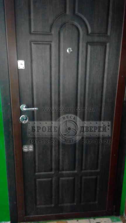

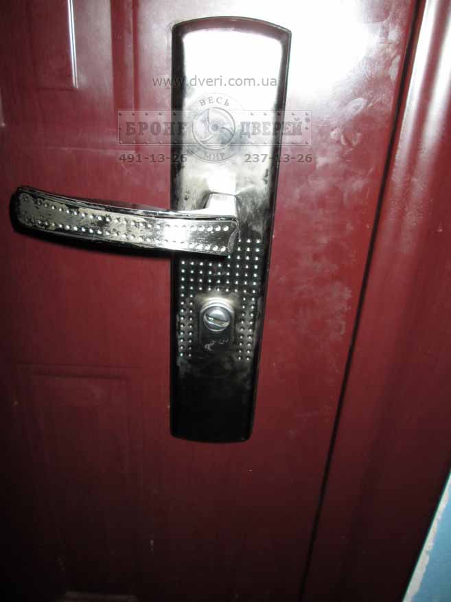

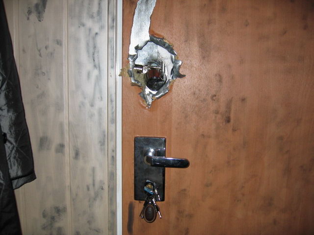

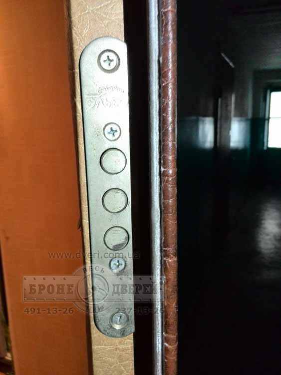

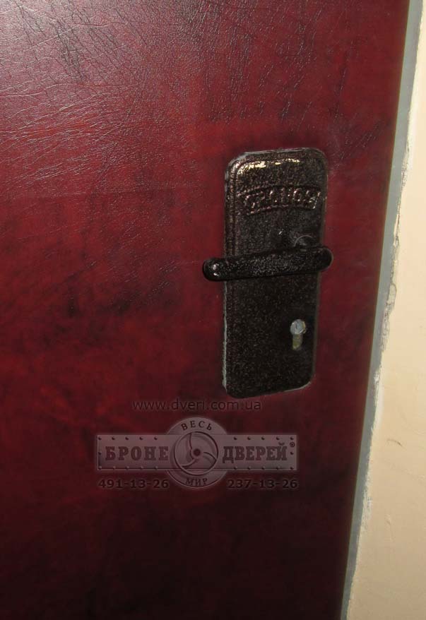

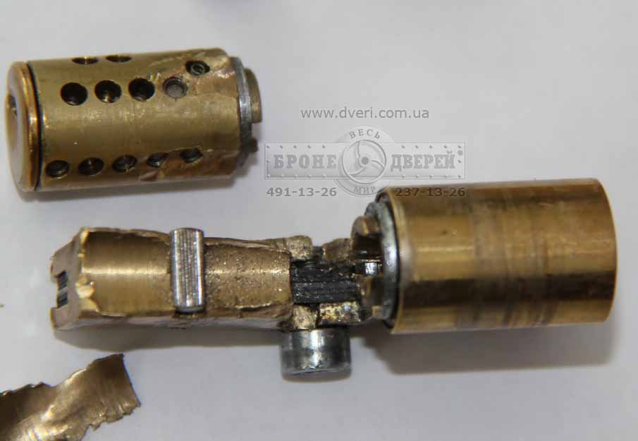

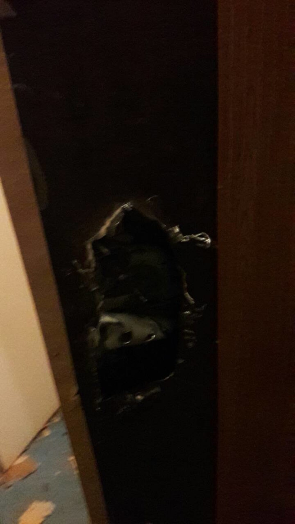

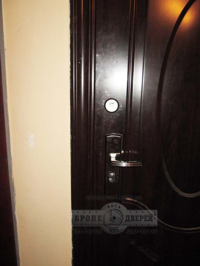

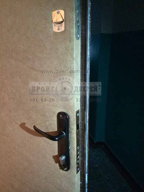

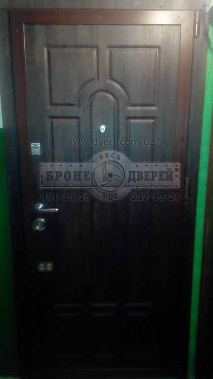

Попытка взлома двери при хозяевах ночью!!!
Входные двери Киев Русановкский бульвар.
Съемная квартира, 6 этаж 9-этажки.
На обьект выехал мастер Михаил.
30.08 в 4:30 ночи жилец квартиры услышал щёлкающие звуки возле двери. Когда посмотрел в глазок, увидел неизвестного в капюшоне, ковыряющегося в замке. Лица его рассмотреть не удалось, хотя в коридоре был свет. Включил свет в прихожей, на что вор отреагировал бегством. Открыв дверь, увидел открученные ручки и накладку, все было приготовлено для облегчения перелома цилиндра. попытка оказалась неудачной в этом случае.
В двери было 2 цилиндровых замка. Предполагаемое время взлома 1.5-3 минуты+-. Без шума и без отмычек. легко и гарантировано!
Мы установили ему защитную фурнитуру Ростекс на нижний замок, что для съемной квартиры является большой редкостью, т.к. арендодатели экономят на всем, в том числе и на замках.
Выводы.
Снова и снова, снова и снова и еще раз снова.....мы описываем случаи взлома однотипных дверей.
Снова напрашивается вывод о том, что именно двери стали провокаторами взлома.
Очень опасно то, что в момент взлома люди были дома. Если б они спасли и вор зашел ...... могли б быть различные варианты развития сценария.
Вот с такой бомбой живут люди.
Данные двери обладали огромным количеством уязвимостей. Факт и от него никуда.
Бренды замка и фирма производитель- мне даже не интересны. Результат практически всегда один т.к. тип замков и двери и слабых мест одинаков.
1) Вор планировал переломать цилиндры- самый легкий способ взлома. Может занять от 1.5-до 3 минут.
аналогов хоть отбавляй, вот 1 из них:
2) Вор мог ножницами для резки металла или схожим инструментом просто вырезать жесть и вырвать замки. Предположительно 5-15 минут , но более шумно.
Примеров тоже десятки, вот часть:
http://dveri.com.ua/forum/index.php?showto...post&p=2553
Во всех этих примерах есть ссылки на другие схожие случаи и т.д.
Я специально не вставляю видео с ютюба т.к. оно тормозит форум. Но они есть в тех случаях, посмотрите их.
3) Возможно можно забить ригеля в коробку,
4) секреты в таких цилиндрах явно простейшие и их не сложно открыть отмычками. Вот только большинство квартирных воров отмычки в глаза не видели.
и многие другие способы взлома.
Как видите у такой двери шансов на было и нет.
Как всегда, вывод 1. Не испытанные и не сертифицированные на взлом двери- не выдерживают этого самого взлома.
Как быть? В данном случае бюджет очень был ограничен и мы заменили замок на более стойкий к взлому. Но более правильно- накопить денег и купить бронедверь не ниже 4 класса взломостойкости и это будет надежной защитой на ближайшие годы.

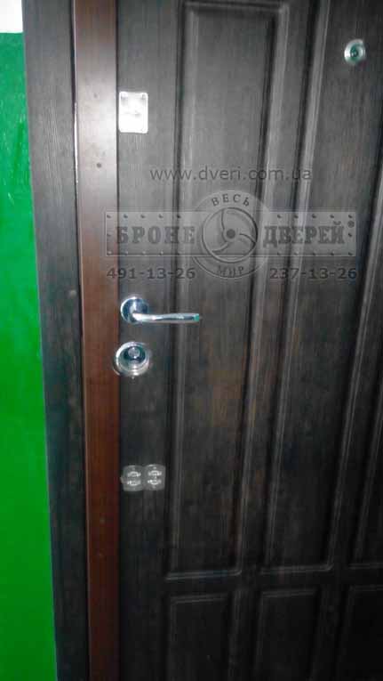

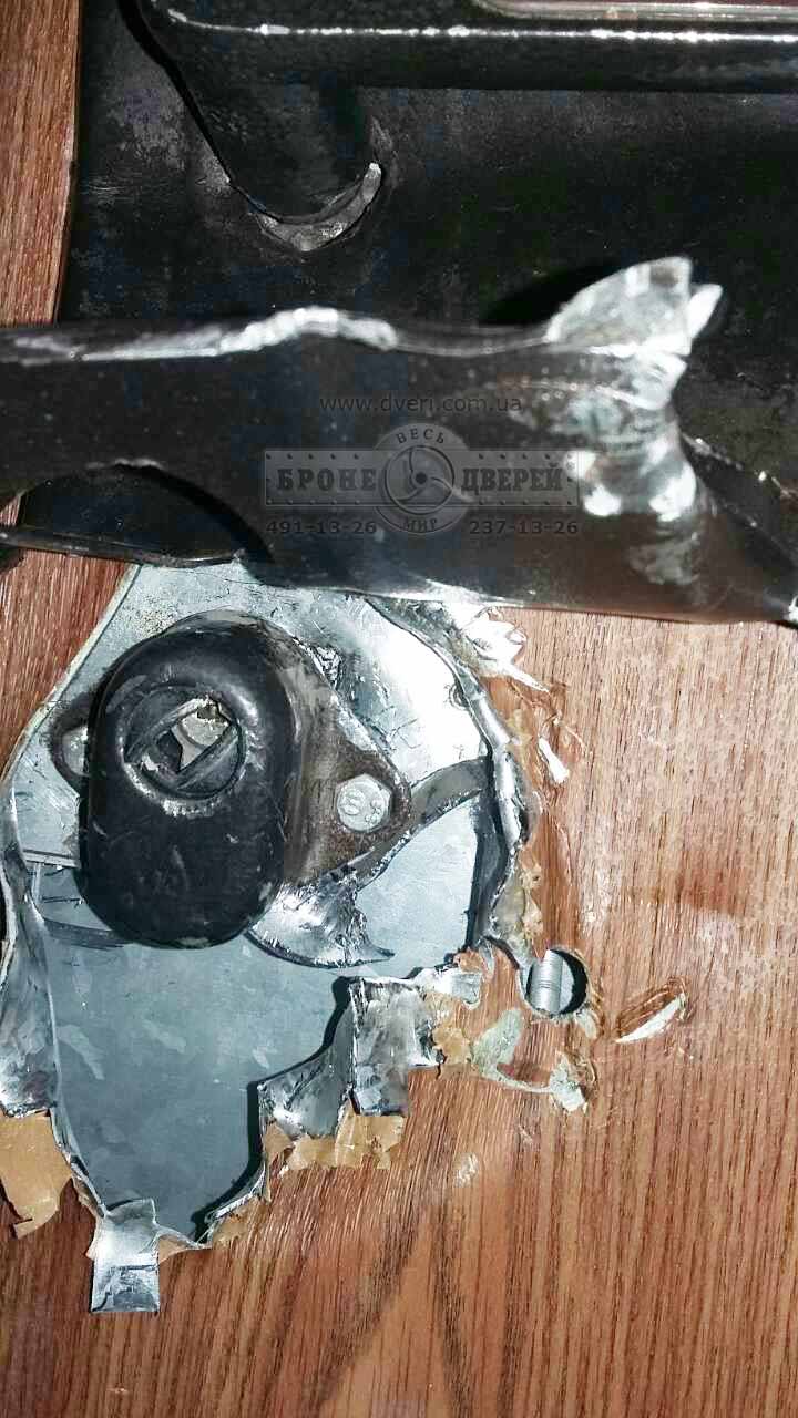

22.9.2015, 20:51

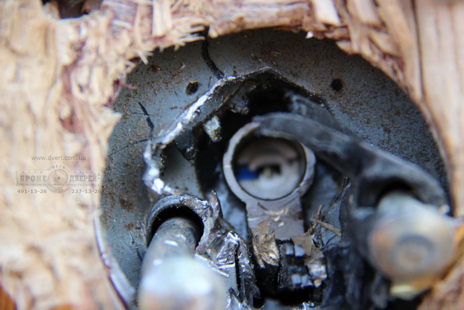

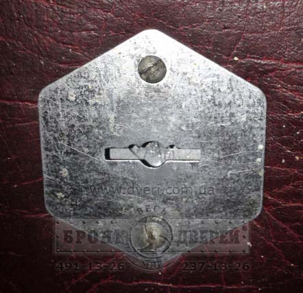

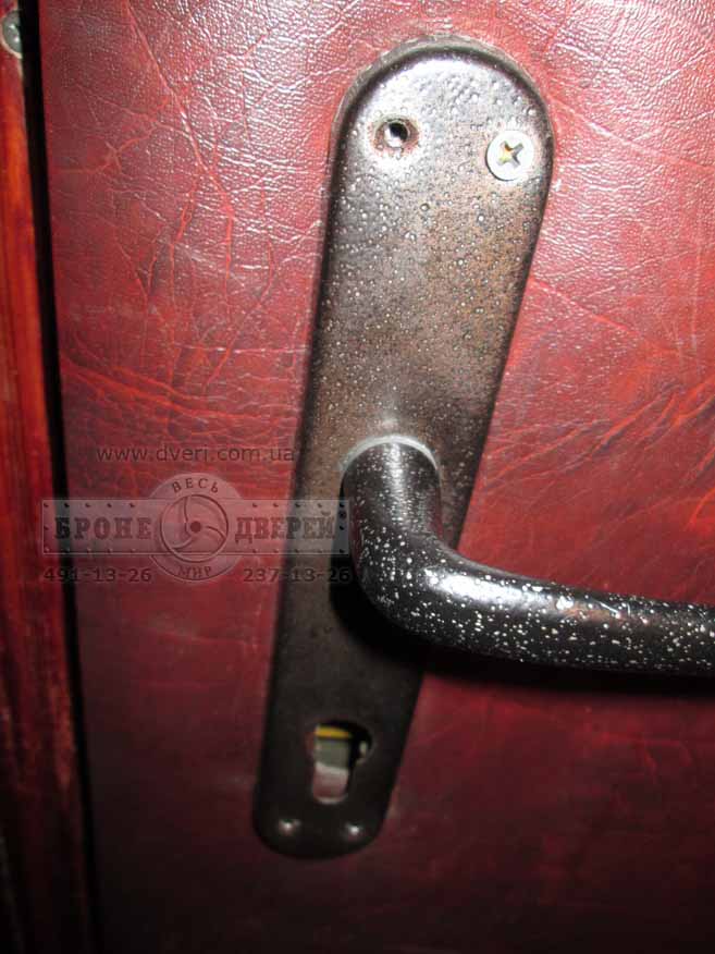

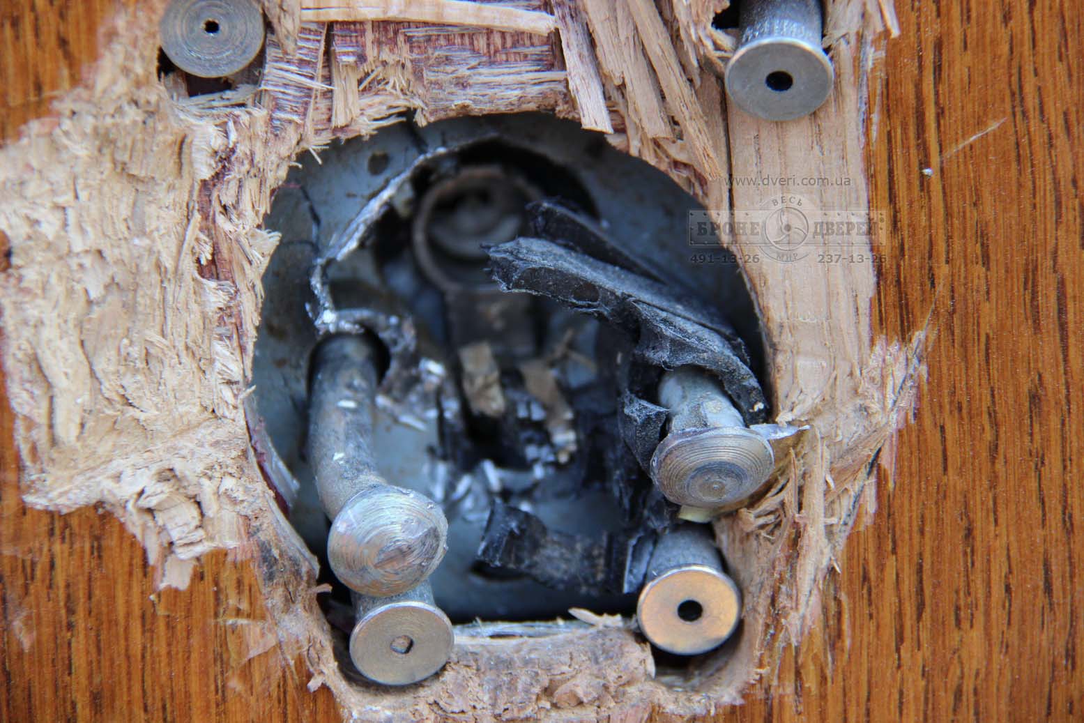

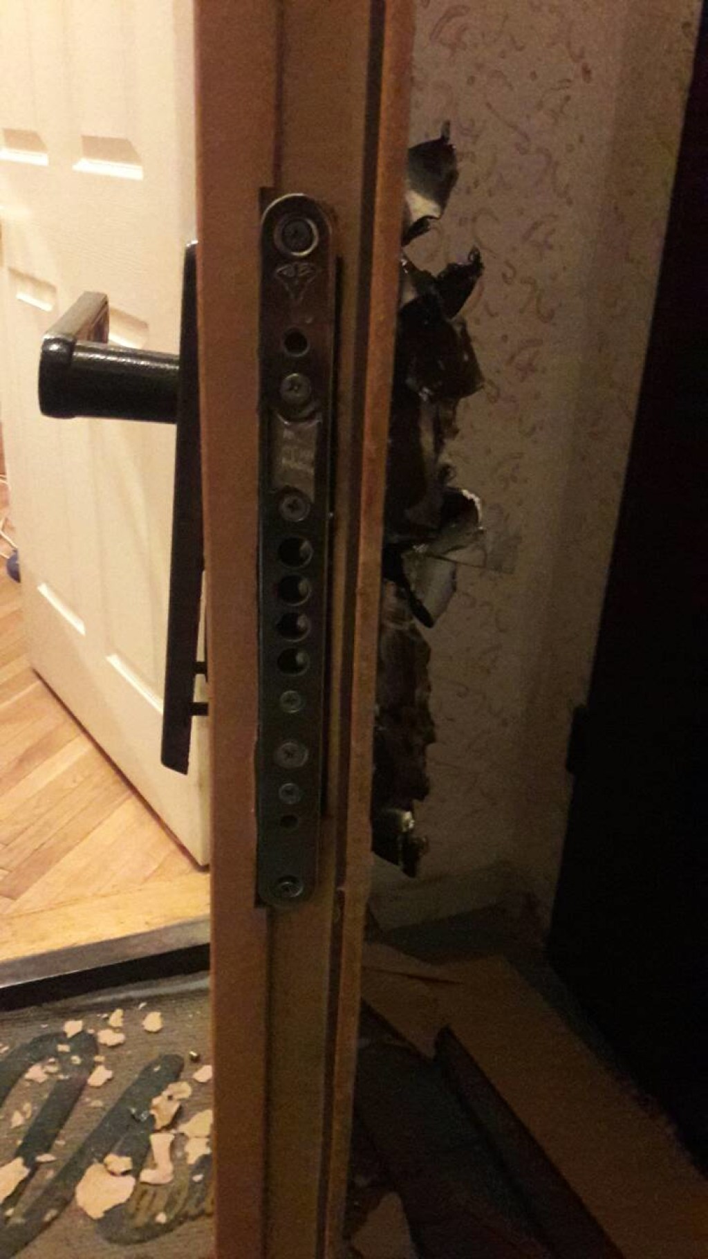

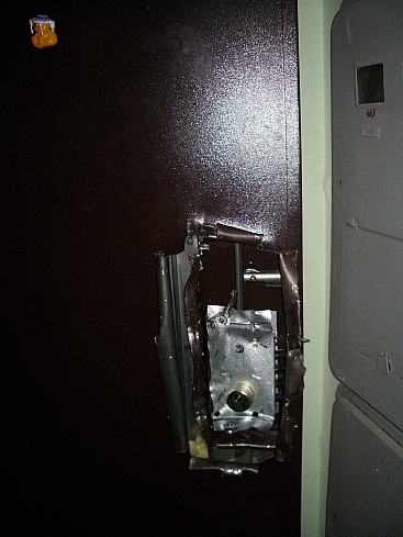

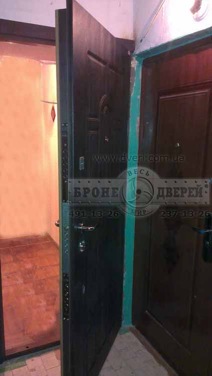

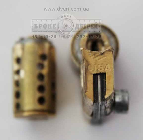

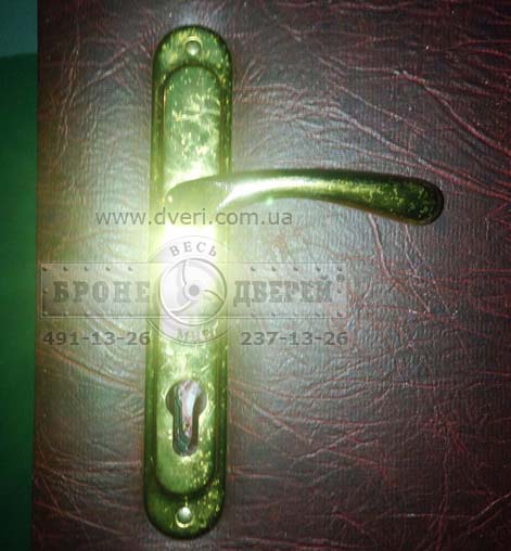

Ограбление квартиры в Киеве.
Взломали народные бронедвери в Киеве ул Урицкого.
фото аналогичных замков.

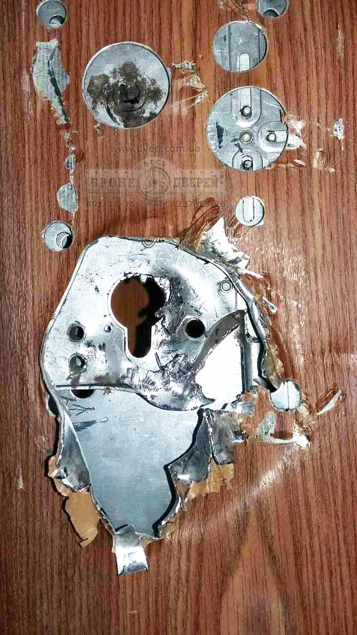

15.09 произошло ограблелие квартиры на ул.Урицкого, дом с домофоном, 6 этаж.
В дневное время, около 15:00, злоумышленники "классическим способом" вошли в квартиру, взомав циллиндр, свернув Кале Файн, после это выломали вторую (деревянную) дверь. Скорее всего было наблюдение за хозяевами, т.к. они очень редко отлучались издому. Из квартиры взяли все, что могли вынести: вещи, ценности...
Мы установили на взломанную дверь защитную фурнитуру Ростекс на старый цилиндровый замок,
Пострадавшие сказали, что со временем накопят денег и будут заказывать вместо деревянной двери нашу взломостойкую дверь Bodyguard.
предполагаемое время взлома такой двери при помощи отвертки и пассатижей примерно около 2 минут.
Примеры (десятки) аналогичных взломов:
http://dveri.com.ua/forum/index.php?showto...post&p=2574
http://dveri.com.ua/forum/index.php?showto...post&p=2243
Видео реального взлома двери домушниками путем перелома цилиндра.
[youtube]http://youtu.be/2MEjlAl1c08[/youtube]
[youtube]http://youtu.be/iRBXWENTXoc[/youtube]
Выводы.
Снова двери провокаторы(двери с явными слабыми местами) стали причиной ограбления квартиры. Снова владельцы таких дверей расплачиваются за свои ошибки и ошибки производителей дверей. Данный тип дверей- самый обожаемый ворами. Это и есть она самая-"Мечта вора".
Мы по-прежнему считаем, что реальной защитой от воров будет покупка надежных проверенных на взлом дверей с сертификатом не ниже 4 -5 классов т.к. действия злоумышленников и воров отвечают обычно 3 классу(лом, молоток, зубило, нож для резки металла, отвертка)
Двери большинства производителей 1 или 2 класса не способны выстоять более 1-5 минут взлома таким инструментом. 4 класс должен выстоять не менее 40-60 минут и именно такое большое время
взлома и является отпугивающим фактором для вора.
Пока мы в нашей статистике не нашли ни 1 взломанной двери хотя б 4 класса и выше. Это весомый аргумент против более 500 случаев взлома дверей 1,2 классов.

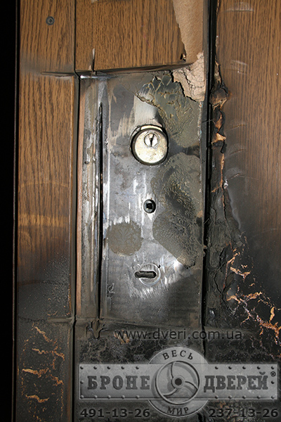

25.9.2015, 17:59

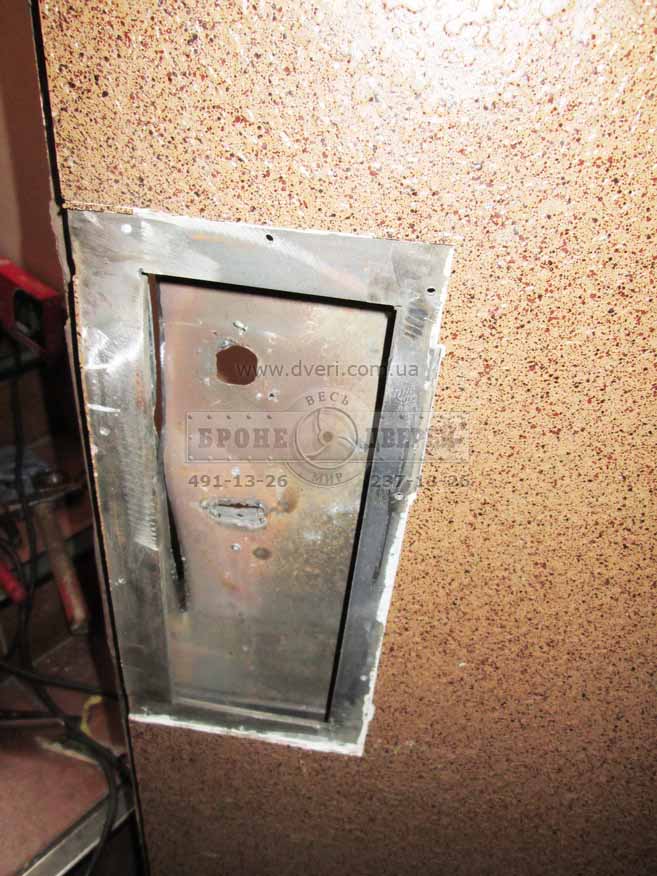

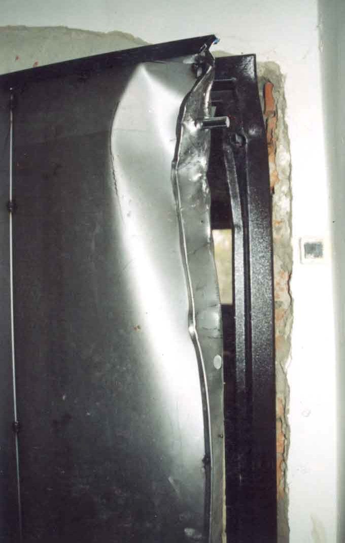

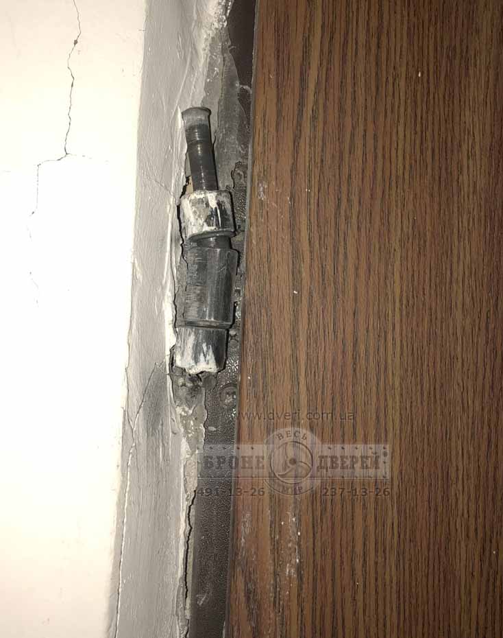

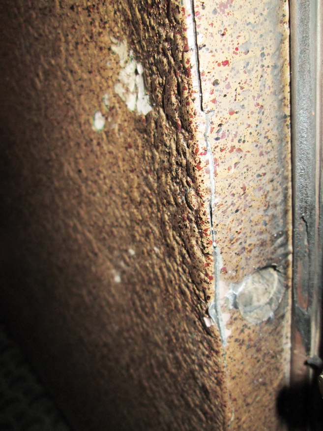

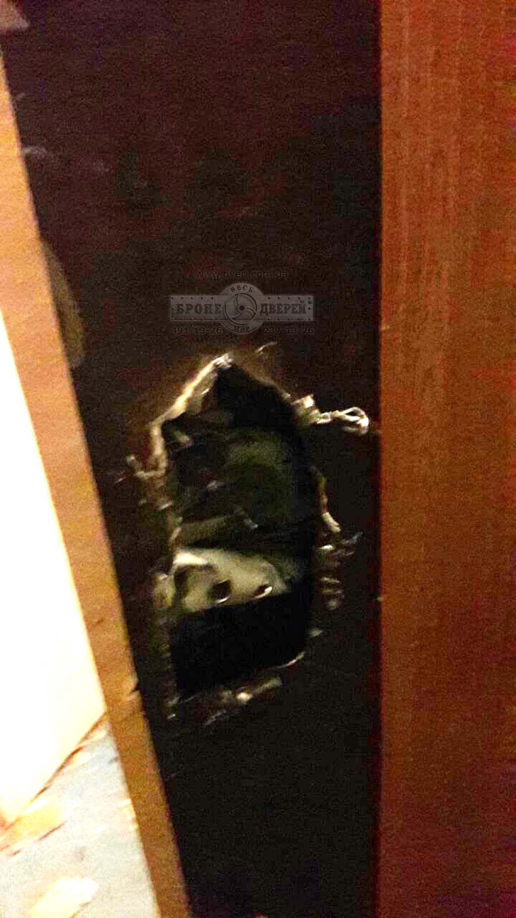

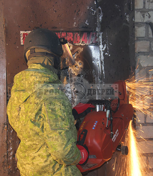

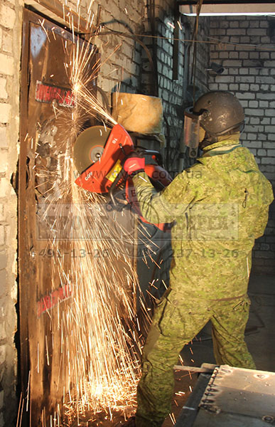

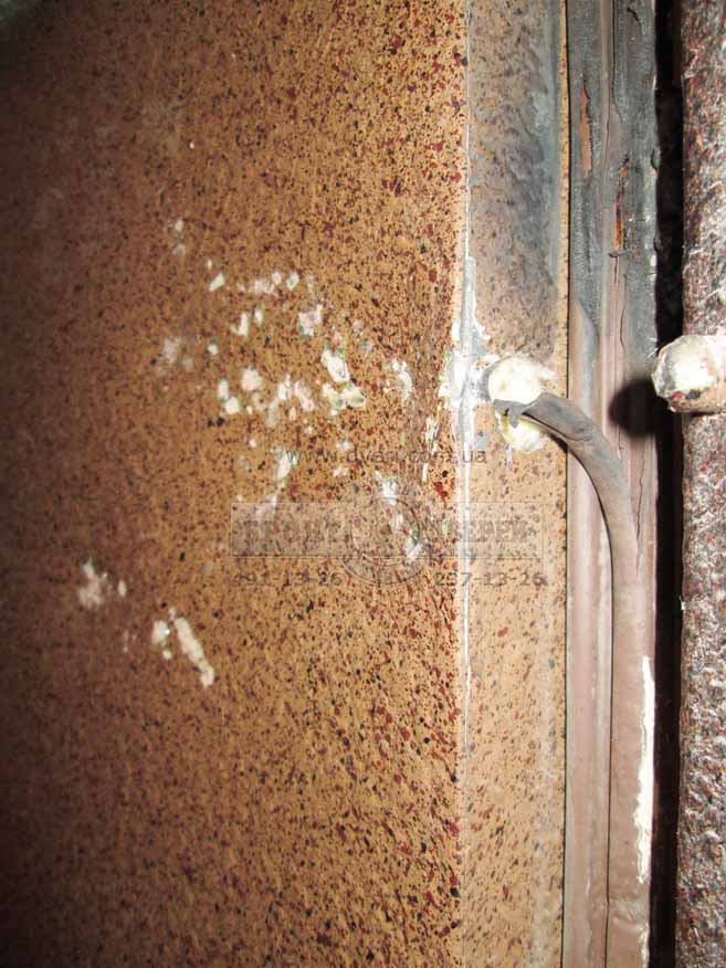

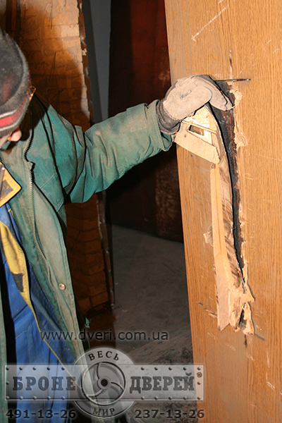

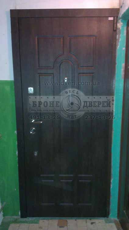

Рейдерский захват помещения.
г.Киев Княжий затон.
Применяли бензиновую"Болгарку".

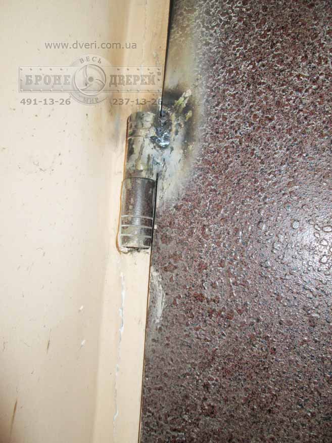

К нам обратился пострадавший с целью починки двери на время изготовления новой взломостойкой. Наш мастери Михаил выехал на объект.
Стальные двери в офис. г.Киев ул. Княжий затон....
Инструмент которым взламывали- болгарка.
История более чем камедная.
1. Это наши старые двери! Мир тесен. Двери не плохие, сами видите, сколько простояли. и так по взлому. Написано со слов нашего мастера который выехал потом на гарантийный ремонт двери smile.gif Как видите на некоторых фото видны следы сварки. Это он ее восстанавливал что б хоть несколько дней ими попользоваться.
Были некие рейдерские разборки за овладение помещением. Пришел судебный исполнитель и т.к. он спокойно не смог попасть через дверь- вызвали МЧС.
МЧС ники взяли бензиновый труборез и начали резать петли. Отрезав петли- ничего не получили т.к. у двери были антисрезы. И ее не смогли вырвать!
Потом приняли решение резать замки. Я всегда говорил, что резать замки можно только в 1 месте- это исключительно зазор между полотном и коробкой и это около 3 мм. Все остальное- бесполезно. конечно не зная точно этого места мчс-ники перерезали полотно в районе замков, но не в том месте! И конечно им это ничего не дало.
Говорят, что они решили потом сбить броненакладки с цилиндрового замка и тоже не смогли. Стыдно сказать, но двери примерно 3-4 класса не дали пройти грозным бугаям с бензорезом!
Сразу подсказка от конструктора дверей. Имея бензорез можно было просто вырезать часть двери с замками. Это примерно 80 см реза и мы на испытаниях это тоже отрабатываем вот пример:
http://dveri.com.ua/articles/Otkrytye_sert...D_DZVP_6_4.html
Как же взломали двери?
Подло. Нашли другую дверь! С черного хода стояла менее фанатичная дверка и ее быстро уложили и забравшись изнутри вырезали замки из полотна и только тогда судебный представитель смог официально зайти через наши двери.
Думаю если б не предательство другой двери, с такими знаниями взломщиков- долго б все стояли и разводили б руками. " Це Україна синку".
Приглашаю, официально этих и других МЧС- ников на наши совместные занятия. Обменяемся опытом, так сказать. Кому то это очень надо. У нас все бесплатно! За счет компании обучаем "специалистов".
Видно, что ребята не присутствовали на наших мастер-классах и совместных занятиях с силовиками. Я считаю, что смог бы с таким инструментом преодолеть такую дверь примерно за 5 минут. Это из моего собственного опыта. У кого опыта мало- могут и 30 минут ковыряться. Факт.
А вот пример такого занятия наших и силовых специалистов, где мы крушили двери 4,5 и 6 классов. Было Круто!
http://dveri.com.ua/news/Vzlomostoykie_isp...rta_benzorezom/
Важная особенность наши бронедвери были установлены в проеме-коридоре. То есть подойти с боков у взломщиков не представлялось возможным. Это дополнительная защита для двери, когда ее габариты от стены- до стены.
P.S. Это не шутка, я сам узнал о том, что это была наша старая дверка только сейчас, спустя примерно месяц с этого события, когда описывал текст. Не стыдно за работу. Спасибо заказчикам за выбор, а сварщикам- за качественную работу!
ТАК ЗАРОЖДАЛИСЬ БОДИГАРДЫ!

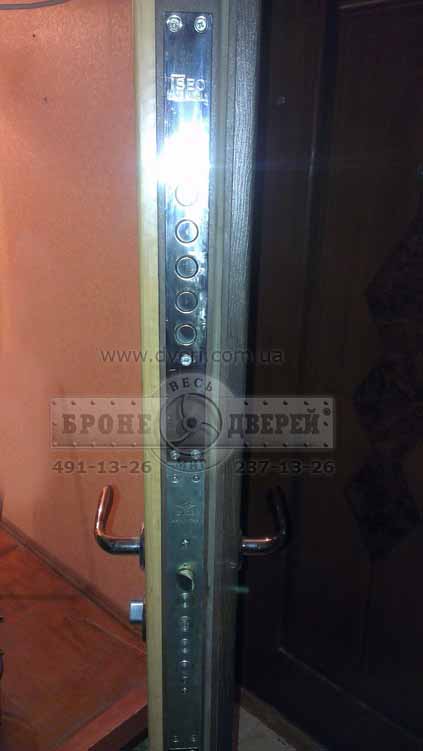

27.9.2015, 15:00

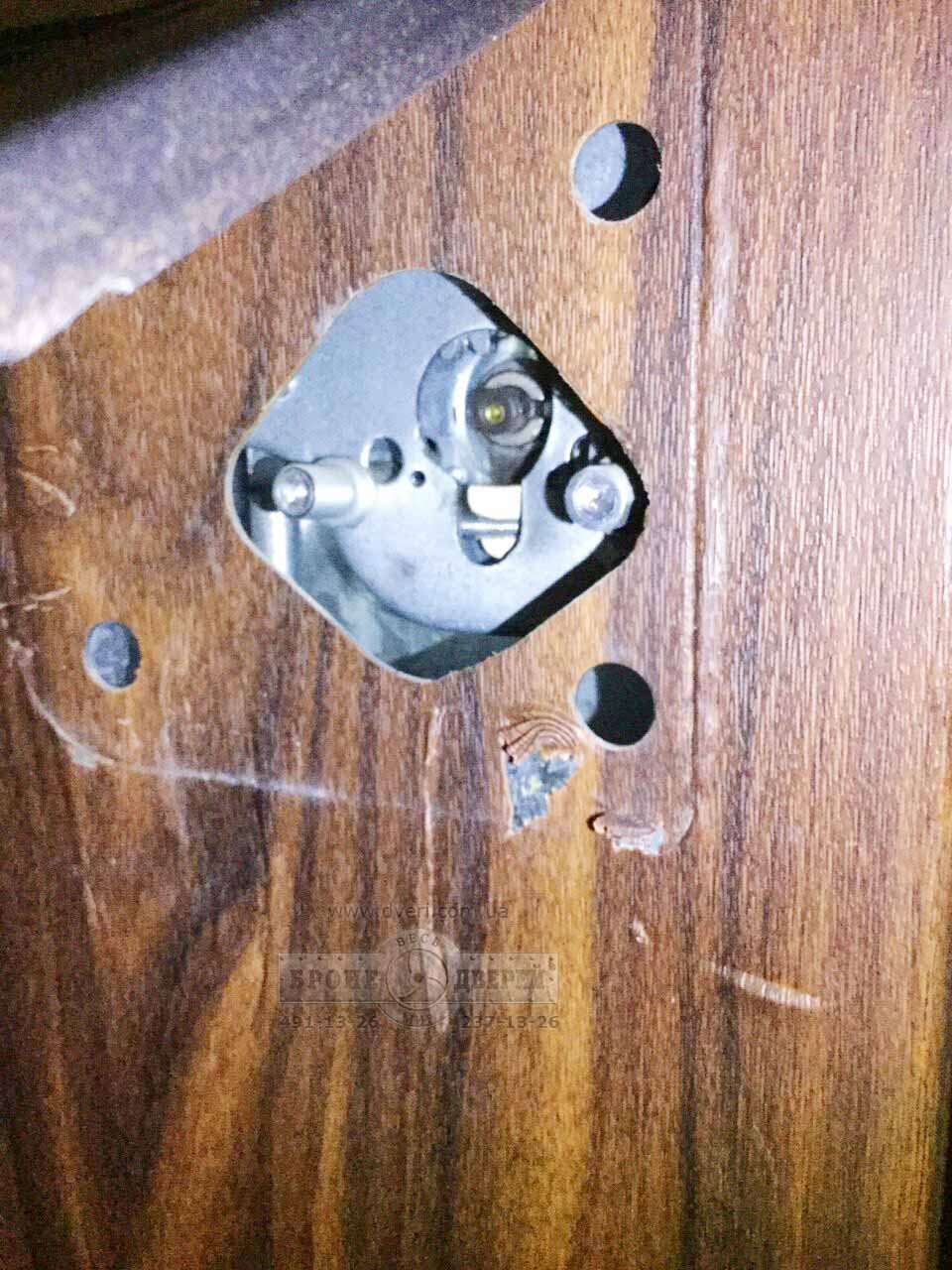

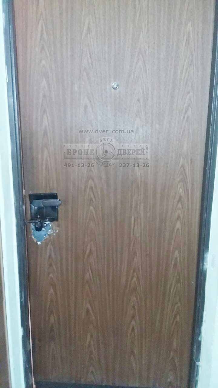

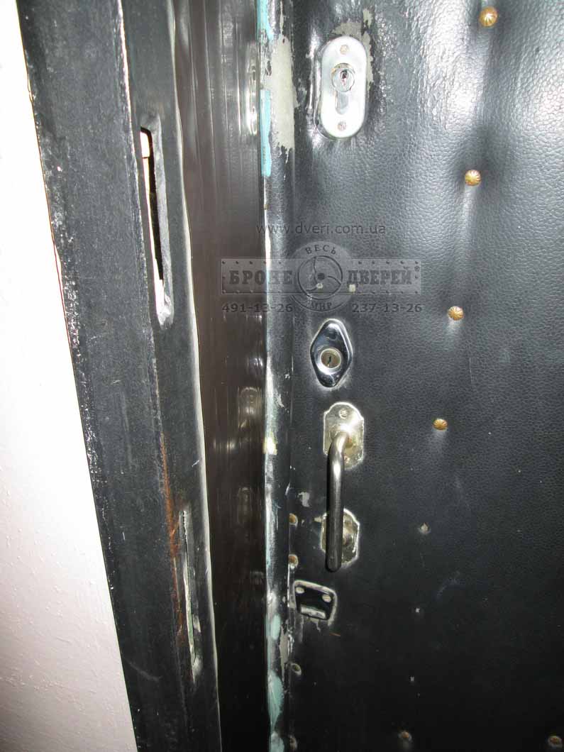

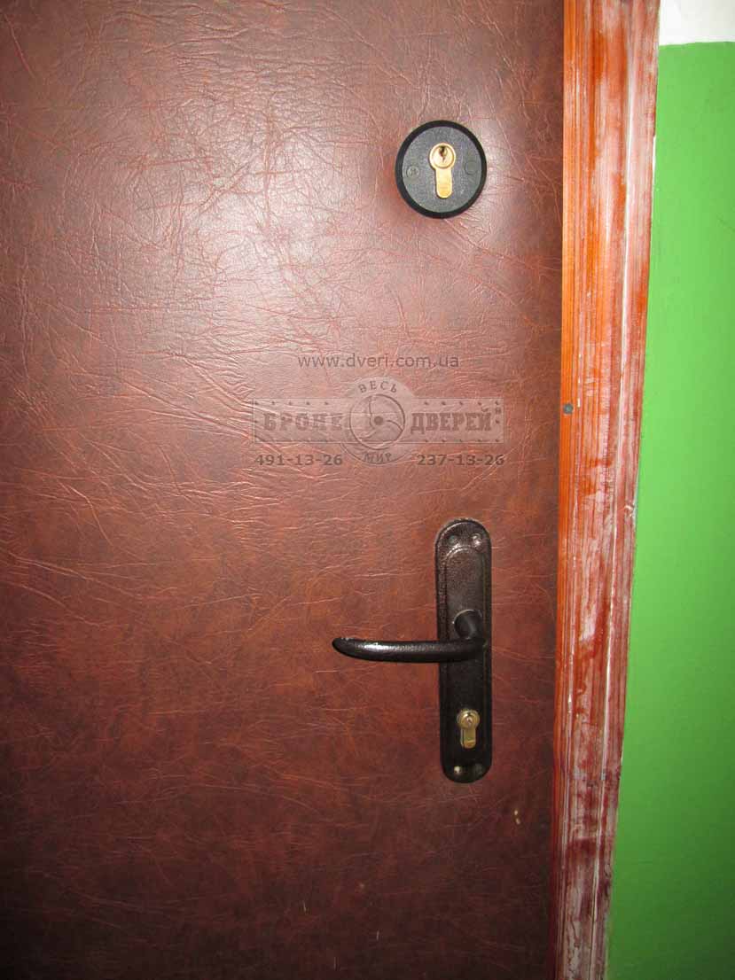

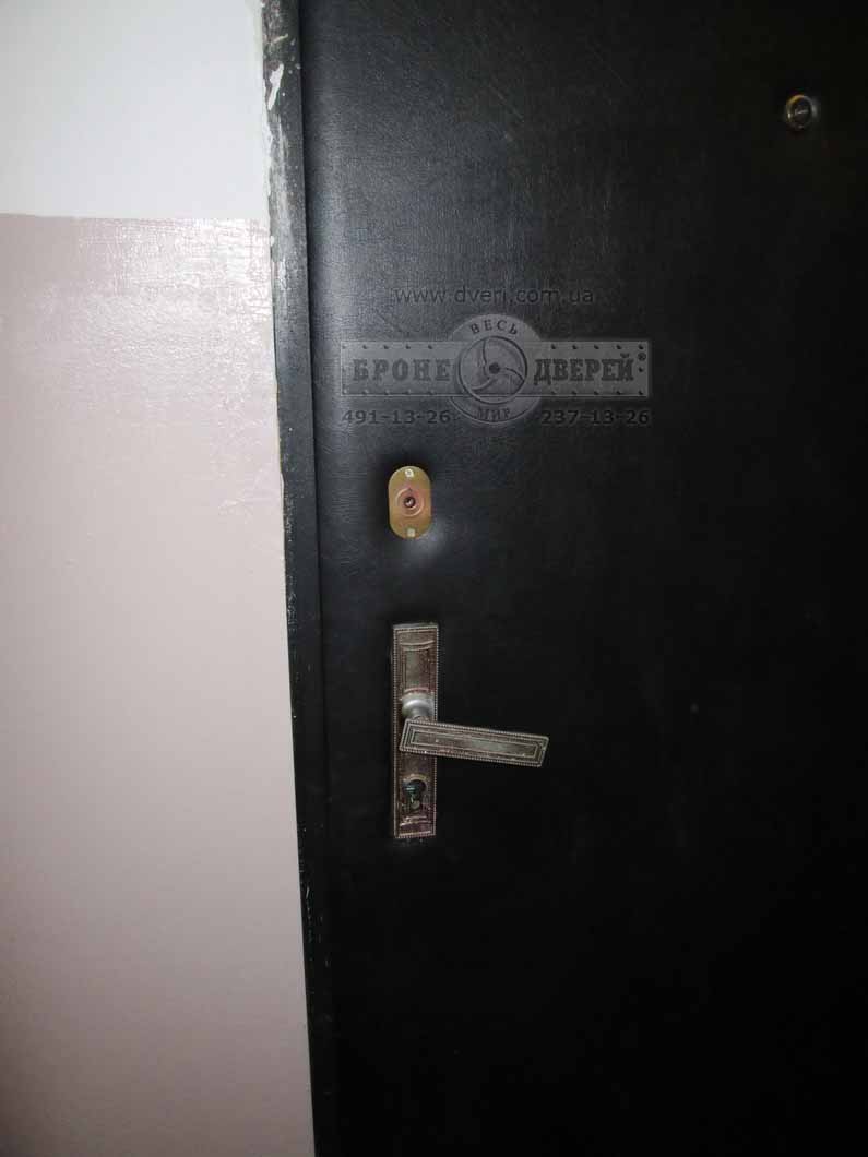

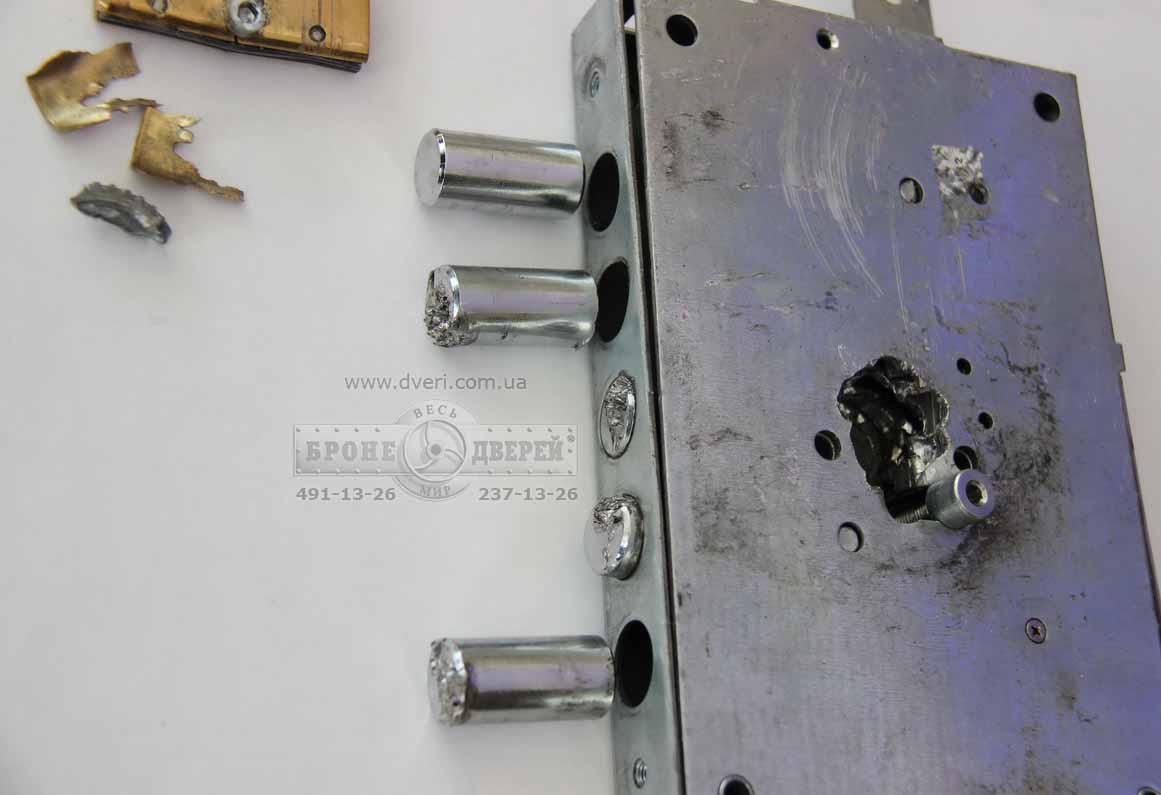

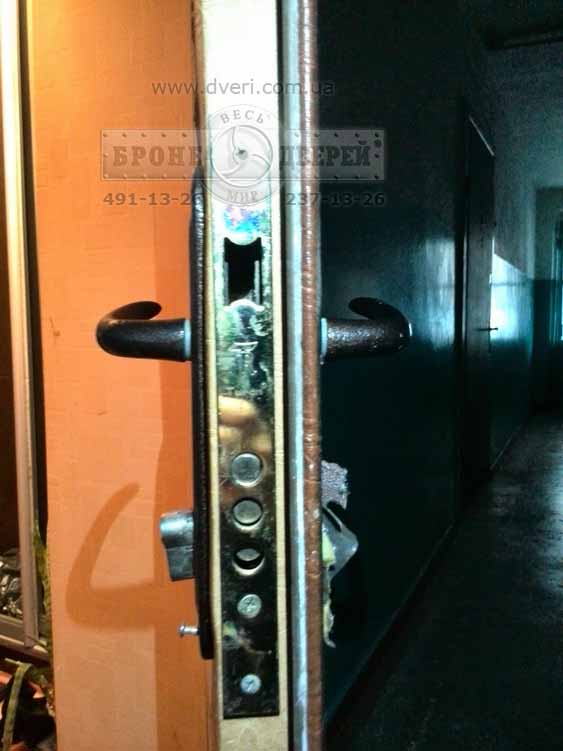

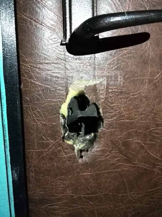

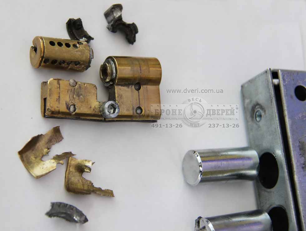

Взлом стальной двери г. Киев ул. Мельникова
"Заводские двери" или "Мечта вора"
Один из замков скорее всего отмычками.
Воры проникли в квартиру, скорее всего зная заранее, что хозяева находятся в отпуске за границей. Дверь простая, замки еще проще,
цилиндр Мультилок 7х7(мечта вора!) сломали (открутив ручку на планке), а верхний маленький Класс вскрыли скорее всего отмычкой или подбором ключей
т.к. такого плана замки не отличаются большой секретностью и надежностью. Кроме этого, есть подозрения, что на него просто могли и не закрыть.
В квартире полный беспорядок, искали видимо ценности и деньги, т.к. отпечатки были везде, а ничего габаритного не взяли.
Мы установили Ростекс, хозяева думают о новой двери т.к. понимают, что просто замена и усиление цилиндрового замка совершенно не лишают дверь еще около 5 популярных слабых мест.
Это такая своего рода- полумера.
Точно такой же случай взлома двери:
На самом деле взломать такие двери очень легко и эти случаи это подтверждают:
http://dveri.com.ua/forum/index.php?showto...post&p=2821
Заметьте, что по каждой приведённой ссылке есть еще ссылки на другие аналогичные случаи.
Выводы.
Как мы видим двери такого плана обладают многими слабыми местами и взломать их можно примерно 5 основными способами.
Конечно банальная замена замков не защитит вас от разрезания металла или забивания ригелей, такие способы описаны тут:
http://dveri.com.ua/forum/index.php?showto...post&p=2422
Как видим замена замков- это полумера.
Время таких дверей давно прошло и воры их щелкают как орешки и по этому необходимо ставить двери защищающие от действий воров. На данный момент -это сертифицированные бронедвери не ниже 4 класса взломостойкости по стандарту 1627.

б-р Дружбы народов
По словам хозяев, днем к ним проникли воры и брали все, что можно было вынести. Основной замок был вскрыт отмычкой или дубликатом, дополнительный - не работал.
Возможности заказать новую дверь у них уже нет, помочь им ничем мы не можем, т.к. укрепить эту дверь невозможно.

Как вы думаете все эти китайские двери взломали потому что за этими дверями были сказочные багатства или из-за того, что их слишком легко взломать?
Снова воры проникают туда, где легко проникнуть и где быстро можно поживиться. Снова бедные прослойки населения ставять дешевые бронедвери и сами расплачиваются за эту ошибку всем, что у них осталось.
Не зря японцы говорят: "Мы не настолько богаты что б покупать дешевые вещи".
Мы б сказали так: "Мы не настолько богаты что б покупать двери 1 класса".

Взлом бронедвери в Киеве.
Дверь- "Мечта вора".
Старая деревянная дверь спасла квартиру!
05.10 к нам обратились заказчики на предмет укрепления двери и замены замков. Как оказалось, за время их отсутствия на выходных к ним в квартиру пытались проникнуть воры. Силуминовый цилиндр "Запорожца" был переломал и потом открыли замок, а дополнительный ФАЙН был свернут. Классическая схема для "начинающих". А вот со второй дверью (деревянной) у воров не сложилось. Увидев 3 замка, правда один с них был нерабочий, воры растерялись, а может кто-то спугнул.
P.S. В подъезде дежурит бдительный консьерж.
Мы установили защитную фурнитуру Ростекс и цилиндр с защитой от отмычек и перелома.
Человек остался очень доволен, даже оставил отзыв на нашем форуме тут:
http://dveri.com.ua/forum/index.php?showto...post&p=2833

Взлом двери Bodyguard аварийщиками!
Забитие ригелей.
Недавно к нам обратился наш клиент, который по определенной причине не смог попасть домой.
Наш специалист был занят в этот момент и т.к. это был не гарантийный случай-мужчина обратился к своему знакомому аварийщику из очень известной компании.
У человека не было возможности открыть 1 из замков. Им оказался цилиндровый замок с ситемой блокировки Исео и цилиндр Cisa RS-3-S.
Конечно с броненакладкой.
Другого выбора аварийщику не было кроме, как сверлить ригеля и пытаться их забить.

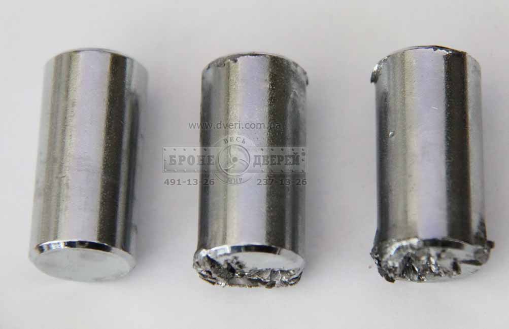

Но тут аварийщика ждала неприятность-наша защита ригелей в комплексе с правильно подобранными замками и металлоконструкцией.
Из-за этой самой защиты аварийщику не удавалось высверлить большое отверстие и проводить работы по забитию ригелей.
Напомним вам, что считается, что вскрыть отмычками цилиндр Cisa RS-3-S практически не возможно. Вот и забивал мастер ригеля.
Как видно из фото, он нанес очень много ударов по ригелям и эти удары были очень сильные, настолько сильные, что ригеля даже надрезались.
Итог. Мастер аварийщик почти 2 часа взламывал 1 замок путем забития ригелей.
После этого аварийщик решил вытащить цилиндр из замка, но видимо не зная как его вытащить правильно, а этот замок имеет не стандартную систему крепления, он начал его высверливать из замка и в итоге потом частично разрушив- вытащил.
Сверлить замок аварийщик смог только после того, как забил ригеля и открыл двери. Снаружи на замке стоит броненакладка
Мы не можем считать действия данного аварийщика идеальными, но среднестатистическими-да. Пока результаты взломов в лаборатории превосходят по точности и времени большинство реальных действий воров и аварийщиков.

Очень даже достойно себя повели двери.

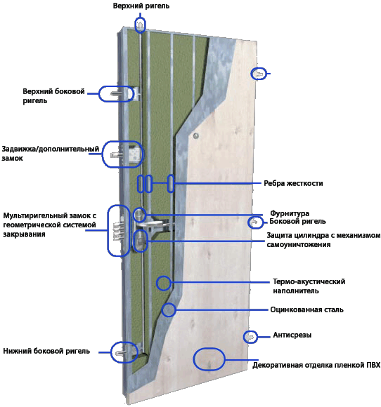

Судя по фото, если я правильно понял, аварийщик не пытался сверлить сам цилиндр на прямую в лоб. Помню это уже кто-то пробовал, безрезультатно. Зато порадовало как он долбался с высверливанием замка вокруг цилиндра. Сколько отверстий он сделал в нем. Представляю как он по доброму ругал Вас Игорь и вспоминал старые "добрые" народные двери rolleyes.gif
Каленая пластина стояла наверное перед замком типа такой
Браво Игорь! 2 часа бить ригеля на одном замке с грохотом и пылью для двери 4 класса это просто отлично!

Все наверно знают, как мы испытывали двери БГ 4/2:
Вот вам пример того, что все это правда и сейчас нам снова надо сертифицировать эту же модель. И мы ОТКРЫТО ПРИГЛАСИЛИ РЕАЛЬНЫХ ЭКСПЕРТОВ дверного и замочного дела на наши испытания.
Это правда, это не фейки. Это очень известные и серьезные специалиствы нашего дела. Да они иногда и с нас прикалываются и носом нас тучат там, где мы не правы и т.д. Но для этого мы и общаемся.
Что б другим взглядом нам подсказывали и т.д.
вот наш призыв снова поломать двери!

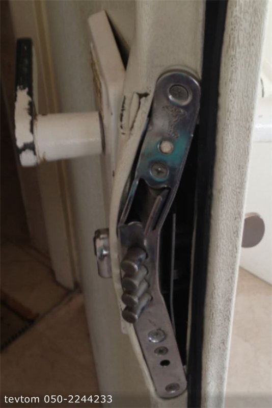

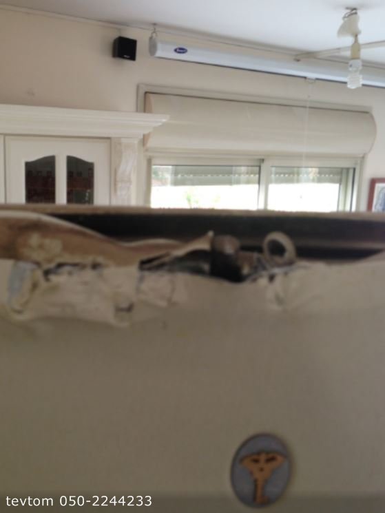

Случаи взломов израильских дверей в других странах.
Как взламывают израильские двери?
Миф о неуязвимости израильских дверей- полностью разрушен.

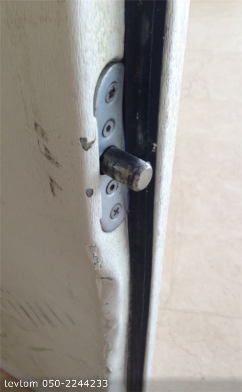

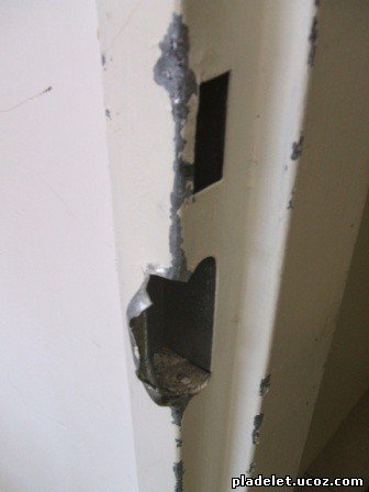

Недавно зашел на один сайт pladelet.ucoz.com/forum и обнаружил такие фото.
Белая дверка-это двери взломанные в городе Гиват-Шмуель (Израиль) в 2013 году.
Еще другие дверки с этого же сайта:
Зато, как преподносилось покупателю!
А всего-то надо было спросить. "А сертификатик на взлом где вы сказали?"
И скорее всего российские дверки:
[youtube]http://youtu.be/j9Be_m-Y92c[/youtube]
Видео взлома израильской двери в лаборатории( с дополнительным замком)
[youtube]QwtwQBxS6YQ[/youtube]
Проверка на взлом израильской двери в украинской лаборатории.
[youtube]ri-yGZmDeAs[/youtube]
Дело в том, что я специально не задаюсь вопросом что это за бренды, хотя прекрасно догадываюсь.
Дело в том, что их можно менять бренды, что у них и происходит в некоторых случаях. объединяет их одно.
Все они не имеют сертификата например, на 4 класс взломостойкости, а просто преподносятся как двери ВЫСОКОЙ НАДЕЖНОСТИ!! smile.gif
И конечно тонкий металл. Это самое слабое в них. нет металла-нет и защиты.

Рейдерский захват квартиры в Крыму Алушта.
Взлом двери Bodyguard рейдерами. Болгарка.
Недавно к нам обратились пострадавшие жители Крыма г. Алушта.
Я прекрасно помню этих заказчиков, которых лично консультировал. У людей были проблемы. Т.К. они часто уезжали из города, то к ним постоянно кто-то пытался проникнуть в квартиру.
Вот они и обратились к нам за помощью как к последней инстанции.
Вот их история взломов.
http://dveri.com.ua/forum/index.php?showto...post&p=1539
Мы им помогли и сделали для них крутые двери 5 класса взломостойкости!
Двери в Алуште во время монтажа 2 года назад.
Да, не дешевая дверь, но если милиция бессильна, то гражданам приходится самим защищать свое имущество.
Насколько я понял, такая дверь отбила желание воров проникнуть в квартиру. Ура! Квартира защищена!

Дверь после взлома.
Изучить точно способ взлома не представляется возможным. По информации предоставленной пострадавшей стороной, во время отсутствия девушки в своей квартире в Алуште в ее квартиру проникли посторонние и стали там жить. С расказов соседей стоял очень сильный шум как от работы болгарки.
Судя по тому, что на дверь после взлома накрутили декоративный наличник по всему периметру, а дверь во время отсутствия была закрыта на все 3 замка, скорее всего рейдеры болгаркой с большим кругом( 6 класс) страшная штука- сделали прорез от верха до низа по всему боку на расстоянии примерно 3 см от края полотна. Рез мог быть длинной 1-2 метра.
Скорее всего это не дало результата т.к. в этой двери должна была стоять система вертикальных тяг "краб" только перерезав ее снизу и сверху можно было открыть дверь. Предположительно это могло занять около 1 часа, может и более.

Снова взломали бронедверь в Вишневом (Киев).
"Заводские бронедвери или мечта вора?"
Со слов пострадавших по телефону- у них внизу стоял не плохой замок, но им разорвали полотно и взломали его, а вверху стоял такой же как мы ставим "Эльбор" и его вскрыли без повреждений.
Что мы увидели приехав на объект.

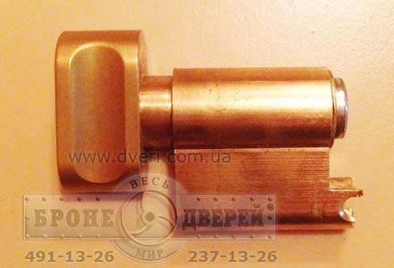

Пострадавший пообещал отдать нам двери на детальное изучение. Предварительно в двери стояли простейшие замки с самой минимальной защитой и секретностью. Верхний замок самый простой "Эльбор" с минимальной секретностью и вообще там все минимальное. smile.gif
Замок нижний -тоже для деревянных дверей фирмы Тюран с сменным цилиндром и ручкой на стяжках. Предположительно верхний самок открыли дубликатом т.к. у такого замка наверно каждый 4 ключ одинаковый или отмычками. Мы постараемся вместе с аварийщиками выяснить.
Нижний замок банально переломали цилиндр на 2 части. Скорее всего что-то у них пошло не так и они немного еще порвали сталь вокруг замка что б помочь взлому.
Считаем, что на время взлома ушло около 5 минут без шума и с легкодоступным инструментом.

-Двери даже не проходили испытаний на взлом. Сертификата нет.
-Название компании даже не будем озвучивать т.к. в этом нет необходимости. Название тут ничего не значит
. В двери есть явные слабые места, по ним и ударил вор! Как мы говорили "Правило 20" ошибок. Пока есть в двери хоть 1 слабое звено-значит дверь уязвима.
Методы борьбы с такими взломами. Проанализировав действия воров мы видим, что воры действуют инструментом и методами по 3 классу.
Значит надо искать защиту -двери любого производителя не ниже 4 класса. Вот так все просто.
Предлагаю проверить в очередной раз. пострадавший заказал как раз двери 4 класса. вот и посмотрим как долго он с ними продержится.
Напоминаю вам, что пока ни 1 двери Бодигард воры не взломали за более чем 8 лет их изготовления.
Еще важная информация по вероятности взлома написана тут:
http://dveri.com.ua/forum/index.php?showto...post&p=2851
Надеемся, что мы дали человеку верный совет и сможем вместе защитить его квартиру от воров. [b]Очень хочется, что б из пострадавшего-он перешёл в ранг спокойных за свою квартиру
На этом и заканчиваем описание этой ситуации.
