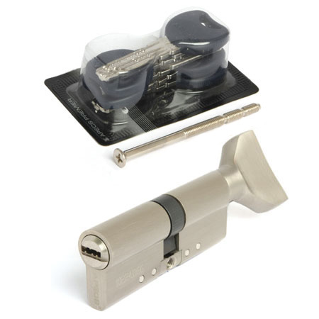

Посоветуйте какой цилиндр лучше всего взять для замка Apecs T-05 (уже приобретен, пляшем о него)
Бронедверь ширпотребная, среднего качества, предположительно 2 мм внешний лист.
Верхний замок Гардиан 5001, собственно подбираю цилиндр для нижнего апекса.
Броненакладка того же апекса, накладная, по этому уже хочется чтобы у цилиндра была своя защита от перелома, + еще какие-либо фишки.
Бюджет 450-550 грн.

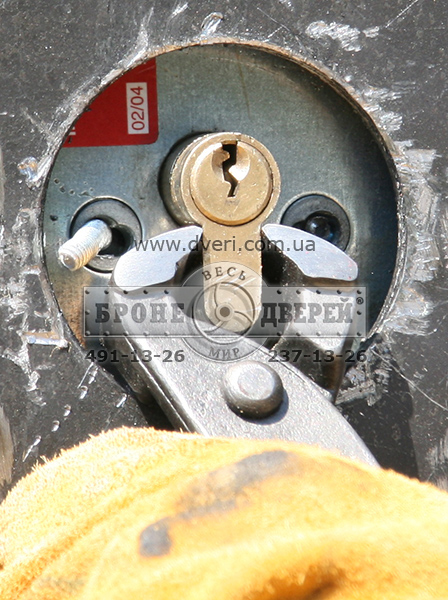

Правило 1. Длинна цилиндра должна быть МИНИМАЛЬНОЙ. что б его сложно было переломать.
Примерно 90 % всех квартирных краж-это перелом цилиндра.
Статистика взломов квартирных дверей:
http://dveri.com.ua/forum/index.php?showto...post&p=1480
В этом видео примерно в середине показано как легко ломается цилиндр в замке:

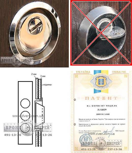

Помните, цилиндры надо рассматривать только с Утопленными броненакладками!
http://dveri.com.ua/articles/Bronenakladki...nyh_dverey.html
Главное правило для цилиндровых замков, которое мы для себя выработали:
1)Замок должен быть мощным и ОБЯЗАТЕЛЬНО с СИСТЕМОЙ БЛОКИРОВКИ ПРИ ПЕРЕЛОМЕ ЦИЛИНДРА. Как показано на видео выше.

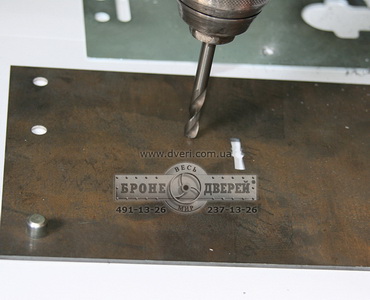

2) На корпусе замка должны стоять каленые пластины от высверливания,

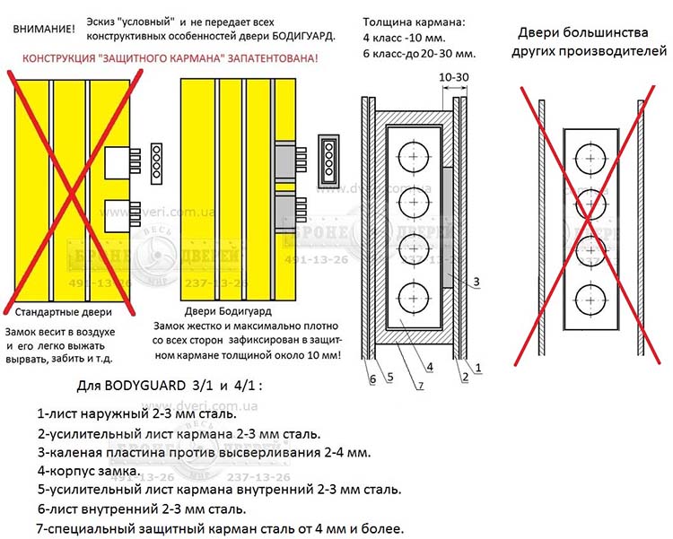

5)Все это должно быть защищено специальным карманом для замка.

Наши испытания каленых пластин:
http://dveri.com.ua/articles/Sverlenie_mar...KALE_257_L.html

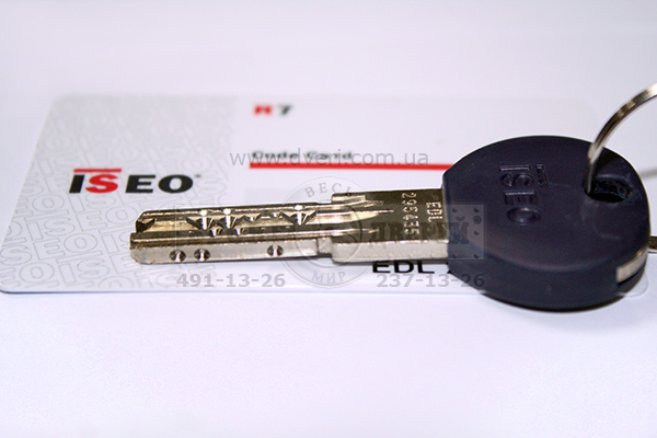

Apecs XD за 130 грн или iseo r7 за 600грн? http://dveri.com.ua/articles/ISEO_R_7.html
У первого 8 000 000 комбинаций, у второго 220 000 000 комбинаций. Активные пины у обоих, защита от высверливания и бампинга, у ISEO 5й класс защиты, у Апекса 4-й.

Я вначале думал сэкономить - в замок Чиза оставить цилиндр Апекс. Он или вообще не прокручивался ключом (прикол что барашком в квартире без проблем), или пару раз открывал-закрывал замок, а потом его клинило и все. Раскручивал болты броненакладки, снимал и ставил броненакладку, даже сам замок слегка откручивал, ослаблял винт, которым фиксируется цилиндр - потерял кучу времени и сил, а результат тот же - клинит замок. Купил цилиндр ISEO R7 - никаких проблем, все четко работает! А что, проблема броненакладку раскрутить? Вроде просто - из квартиры снять декоративную крышку и ослабить винты. Смотрю Апекс под Чизу делает. Лучше винты высокопрочные поставьте, труднее сорвать будет.
