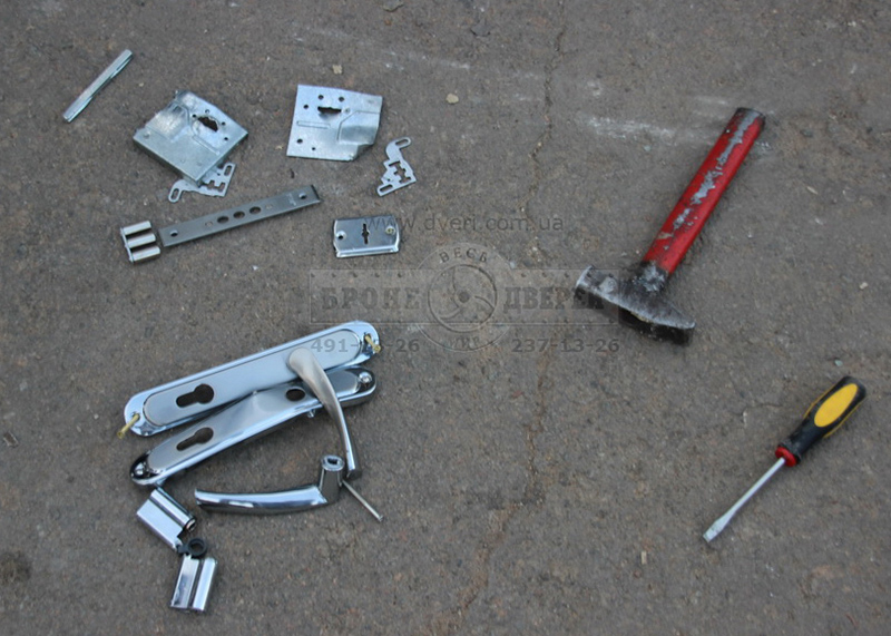

Какой смысл ставить крутой цилиндр в дорогой замок, если не ставить на замок каленые пластины. Например я не умею вскрывть цилиндры отмычками и большинство воров тоже. Зато я и воры высверлим хвостовик замка и обойдем цилиндр и взломаем таким образом вашу дверь. Если ставить серьезные цилиндры на обычные металлические двери, то их можно отжать ломом и цилиндр даже не покажет на что он способен.
Посмотрите, в этих взломах цилиндр не влияет на результат:

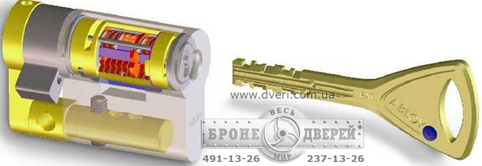

Аблой протек- все остальные.

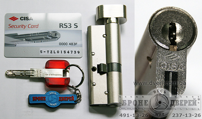

Они действительно все хорошие, но Аблой протек принципиально выделяется из всех- он дисковый и большинство аварийщиков рекомендуют его. В то же время мы рекомендуем выбирать редкие и не распространенные цилиндры т.к. редкие цилиндры мало кто тренируется открывать и имеет необходимые отмычки. Тогда Чиза РС-3С тоже подойдет и т.д.

ABLOY Novel -очень хороший цилиндр.
http://dveri.com.ua/articles/Cilindry_ABLOY_Novel.html
Более того, мы сами, для своих дверей его рассматривали для базовых моделей и часто рекомендуем людям.
Мое мнение, среди цилиндров в ценовом диапазоне около 100 у.е. цилиндровый механизм ABLOY Novel пожалуй оптимальное решение.

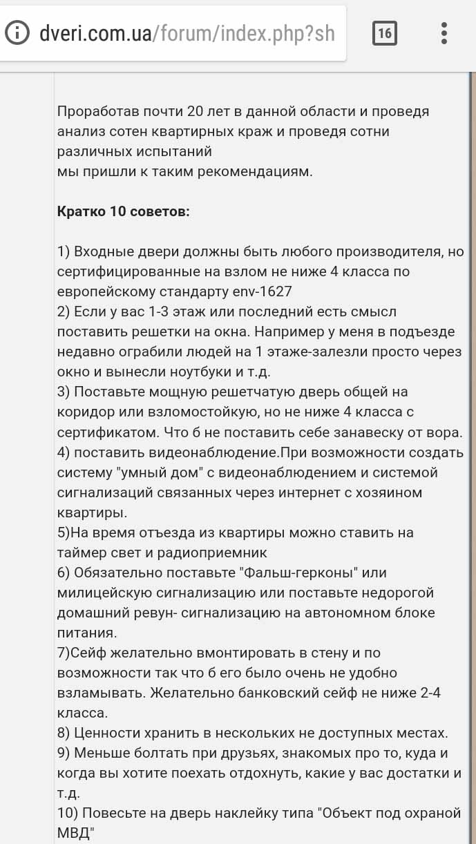

Так же есть инфа тут: 10 СОВЕТОВ ПО БЕЗОПАСНОСТИ

1) Если у вас крутые двери типа Неман Н-10, Диерри 5 звезд, Бодигард 5/2, или Робуст 5 класса, то любой цилиндр типа Abloy Protek, Cisa Rs-3s, EVVA MCS, Dom diamande и др. -это отличный дует!

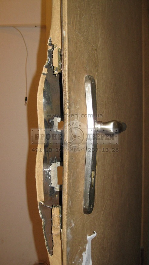

В этой жестяной шкарабанке и замок то выполняет роль фикции... Смотрел в "Городе дверей" и ее и мне пытались впарить но не тут то было.Смените лучше дверь ибо конекс даже по внешнему виду и тактильным ощущениям редкое Г.
Также тут в истории взломов неоднократно ломали их шкоробанки консервным ножом.

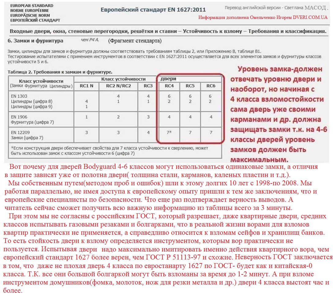

На этот вопрос отвечено в международном стандарте "Двери, окна, решетки, жалюзи. Стойкость к взлому". EN-1627-2014
смотри тут: http://dveri.com.ua/forum/index.php?showtopic=364
Уровень замка должен отвечать уровню двери. смотрите табличку, 1 ряд-про типы цилиндров.
Уточните пожалуйста на заводе Конекс какоя у вас модель и пусть дадут сертификат на взломостойкость двери и тогда по классу двери можно будет подобрать соответствующий тип цилиндра что б не меньше классом, но и не выкидывать деньги зря.
