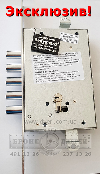

Универсальные цилиндровые замки ISEO с блокировкой при переломе цилиндра.

Тем не менее был вопрос-есть ответ. Мы уже некоторое время работаем с универсальными замками. Фото 2-х сторонней системы прилагается.

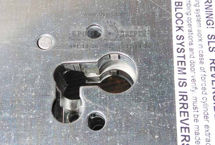

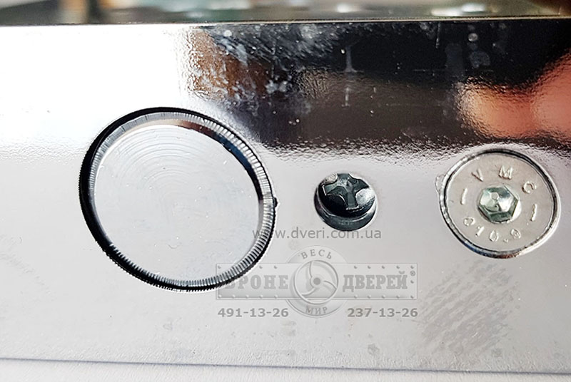

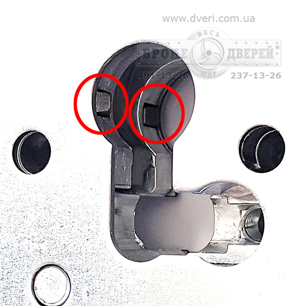

28.8.2019, 14:44
#32
Универсальная ( двухсторонняяя) блокировка в замке Iseo 672.
Пришло время немного обновить информацию про замок Iseo 672.
Сегодня общался с представителем Исео в Украине и моим хорошим товарищем Русланом.
С его слов и с по нашим многочисленным просьбам, уже 1.5-2 года в Украину поставляются универсальные замки Iseo 672 с прижимным элементом с обеих сторон. Это то, с чего началась эта тема много лет назад.
Внимание! Будьте осторожны при замене цилиндров в таких замках. с системой блокировки цилиндрового замка при переломе цилиндра
Из-за некорректной установки цилиндра и применения черезмерных усилий вы можете незаметно для себя повредить механизм блокировки и со временем это может стать причиной его поломки и выхода замка из строя.
Просто будьте аккуратны и лучше обращайтесь за консультациями к продавцам замка или двери.
У данной модели замка имеется несколько разных вариантов разблокировки при срабатывании системы блокировки. Мы о них знаем, но рассказывать в паблике об этом некорректно, по этому это будет делать только мастер при возникновении такой необходимости.
Последнее время мы не используем замки Iseo 672 и заменили их на более удобную версию замка, который поставляется в Украину эксклюзивно для нас -замок ISEO 6R200.GB

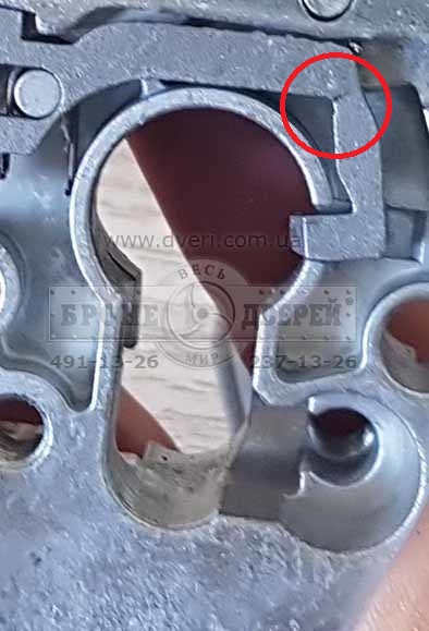

Если же вы самостоятельно постараетесь присобачить цилиндр в заблокированный замок, у которого сработала система блокировки, то быть беде.
Мы не будем выкладывать весь довольно сложный механизм блокировки, но 1 из элементов вам покажем.
Все это ради вашей же безопасности и комфорта.

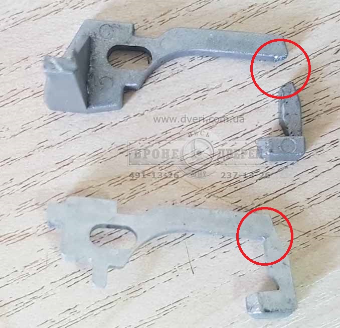

На фото ниже лапка системы блокировки которая контактирует с цилиндром и место, где она переламывается когда в замок пытаються силой забить цилиндровый механизм.
Лапка просто ломается в углу. На фото лапка с трещиной и лапка которая уже лопнула позже в процессе эксплуатации через несколько месяцев некорректной установки цилиндра.
Чем больше вы оказываете воздействие на лапку- тем больше получаете трещину в верхнем углу лапки.
