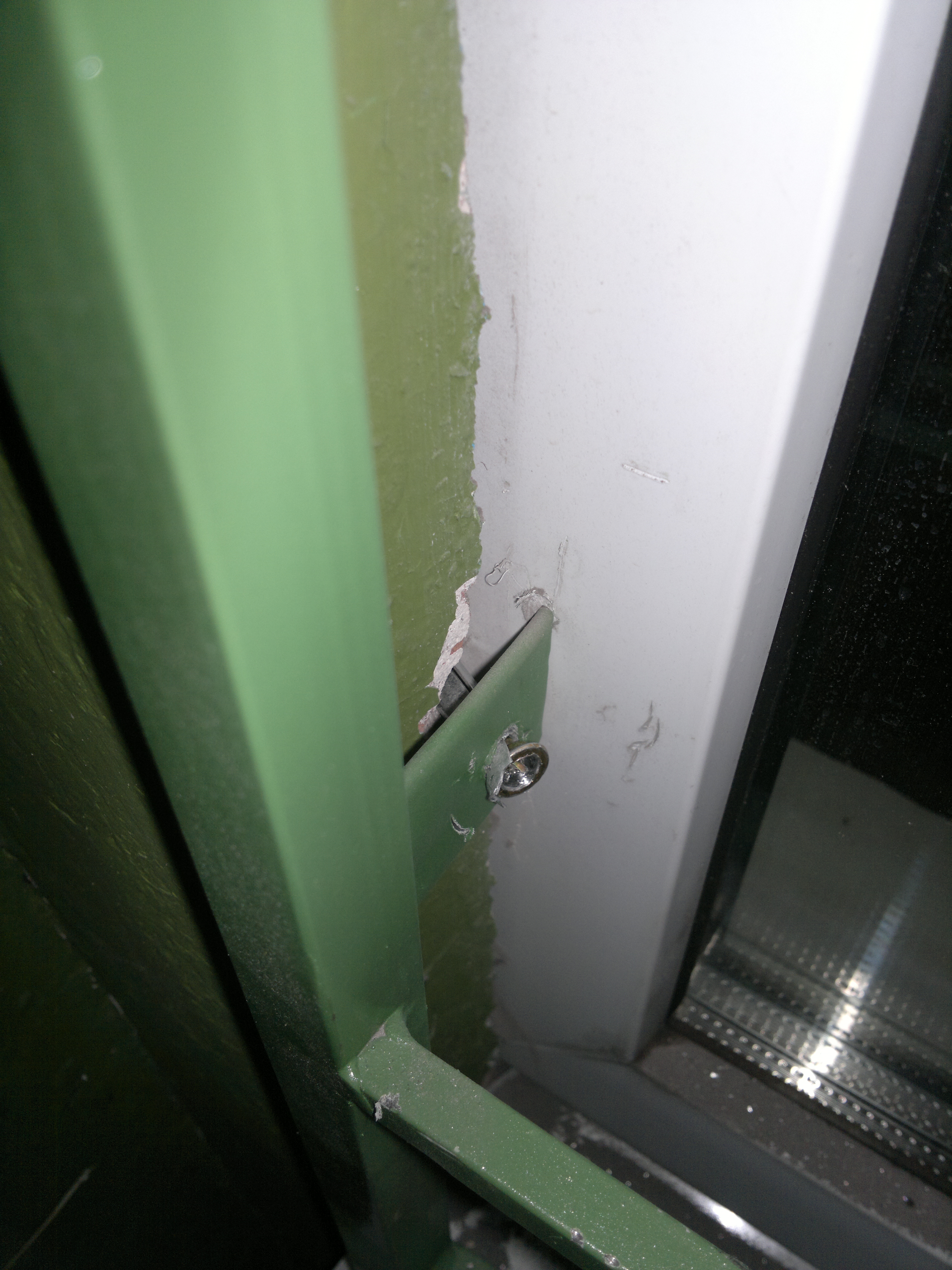

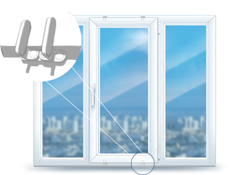

Варианты усилений металлопластиковых окно.
Вот сегодня нашел такие усилители.
Конечно все их обязательно надо проверять в деле и независимыми специалистами и только после этого делать выводы.
Что б не было как с усилениме стальных дверей электрозамками:)

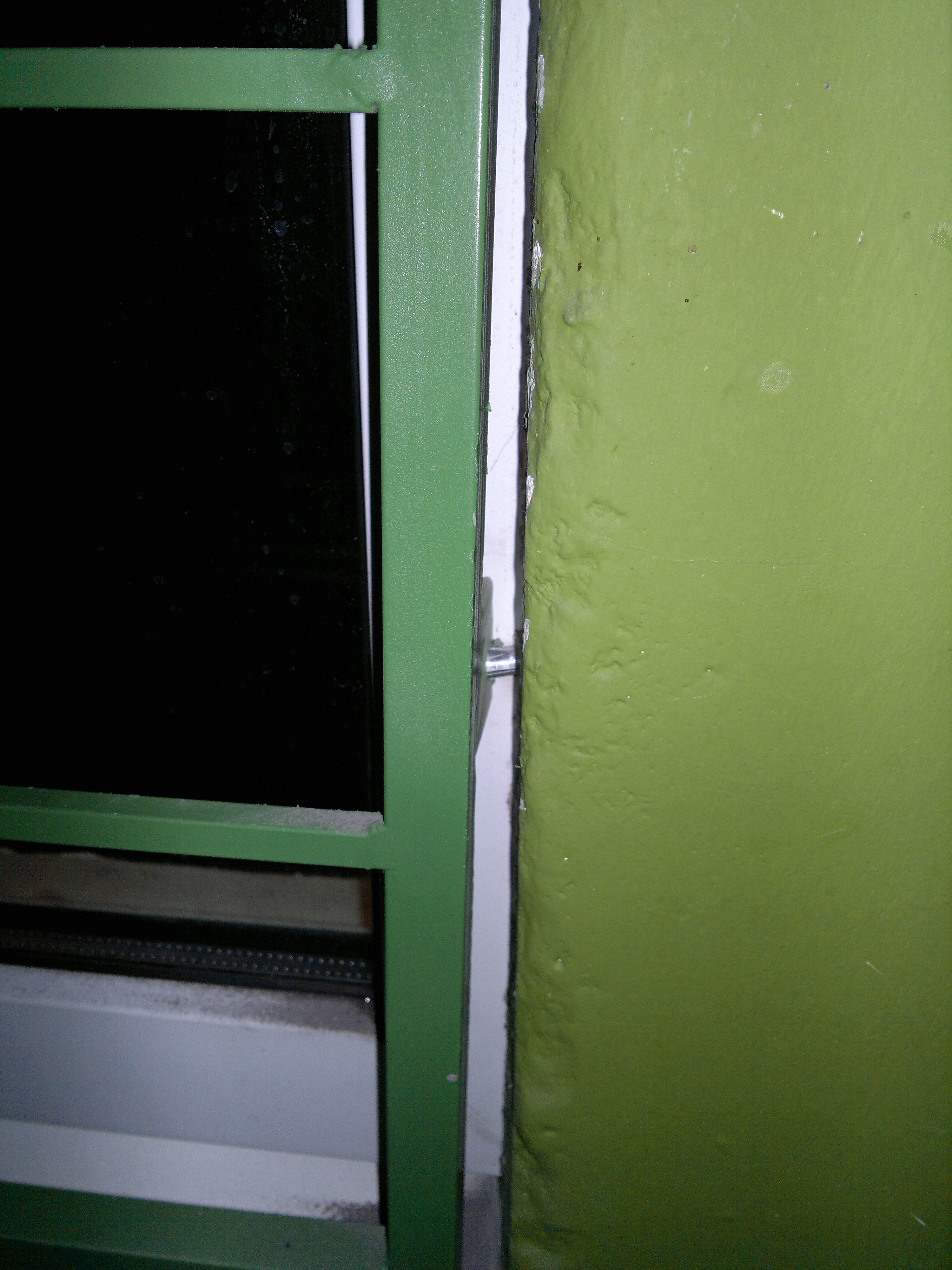

Уважаемые, а взломостойкие решетки на окна в природе существуют? Я говорю сейчас не про конкретную фирму, а вообще.
Кстати, как лучше устанавливать решетки:
1. Сделать отверстие в бетонной стене, вставить туда установочный штырь (он так зовется?) на глубину 120мм, поставить решетку и сварить с установочным штырем.
2. Вместо установочного штыря использовать дюбель и саморез.
Решетку броварская фирма поставила на 2 уха по бокам, использовали дюбеля и саморезы.
Говорил с директором компании, он говорит, что это у них такой стандарт так ставить решетки. Мол, дюбеля и саморезы очень трудно вырвать, так как дюбель увеличивается, а установка на установочный штырь - легко вырывается.
Они сделали так:

Взломостойкие решетки
В названии этого стандарта ответ на ваш вопрос. EN 1627 -2014
"Двери, окна, решетки, жалюзи. Стойкость к взлому."
Возьмите отвертку, секундомер и попробуйте открутить 2 дюбеля и выгнуть решетку.
Полученное время даст вам ответ на ваш вопрос.
Скорее всего вы убедитесь в том, что ваша решетка близка к 2-му( детскому классу) классу. Взлом с помощью простого инструмента за 2-5 минуты Больше из нее не выжать.
Вот и все.
Мини совет- сбейте потом нарезы под отвертку на дюбелях. Это сделает отвертку бесполезной и ваши решетки бедет на 2, а 2-гоооооо класса. Тем не менее небольшой +.

Игорь, спасибо за ответ!
Установщики сбили нарезы под отвертку, но смущает количество монтажных ушей (2 вместо 3) и установку не на монтажные штыри.
Что было бы лучше: монтажные штыри и сварка или дюбели с саморезами со сбитыми нарезами?
Все надо испытывать. Сами понимаете.
При этом я думаю, что это не проблема. Я и вы скорее всего просто перепилили б ножовкой решетку.
Как видите вариантов много и они очень простые.
Согласно стандарта, для проникновения достаточно отверстия 330*330.
Сами прикиньте, сколько резов квадрата надо сделать. 1-2?

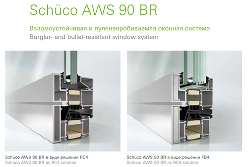

Взломостойкие окна Schüco
RC3 / RC 4 according 1627
Оконные системы Schüco AWS 90 BR позволяют создавать взломоустойчивые конструкции до класса RC4 (EN 1627 – 1630) или пуленепробиваемые до класса FB4 (EN 1522). Также возможна комбинация указанных свойств до класса RC4 и FB4. Внешний вид
такой системы идентичен стандартной оконной серии благодаря одинаковой ширине видимой части профилей. Таким образом,
обеспечивающая повышенную безопасность система AWS 90 BR гармонично вписывается в единый дизайн оболочки здания.
Заметь никакой воды про усиления и тп. Только отсылка к стандартам!! Окна как и двери могут быть сертифицированными на взлом.

Взломостойкие окна (различные модели):
Системный паспорт для Schüco AWS 90 BR
Согласно 14351-1 № 11-002103-PR04 (SP-A01-99-de-02)

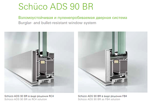

Системный паспорт для Schüco ADS 90 BR
Согласно 14351-1 № 10-002104-PR04 (SP-C01-99-de-01)

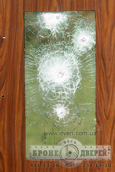

Взломостойкие двери Шуко 4 класса по EN-1627
Спасибо Сережа и за эту инфу. Я в сове время с нач.лаборатории сертифицирующей окна и двери обсуждал, что сделать окна именно 4 класса-это очень сложно! И большинство окон-это вообще не класс - 0 smile.gif
И тут тебе 4 класс! Молодцы!

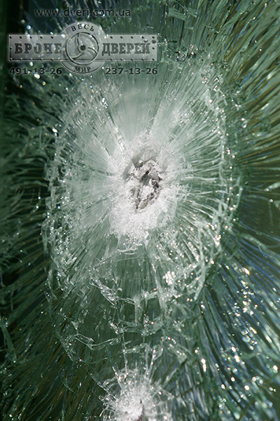

При этом 4 класс пулестойкости (FB4)-это очень мощный пистолет с 16 грамовой пулей и скоростью 440 м/с.
Это слабее, чем АКМ. Странно. При токой толщине, в теории стекло уже может держать и АКМ. Мы с такими стеклам работаем и я знаю, что в Украине сейчас делаю при толщине около 35 мм уже 4 класс-защиту от АКМ.
Но все равно это очень круто 4 класс взлома и при этом внешний вид на первый взгляд не отличается от обычных окон.

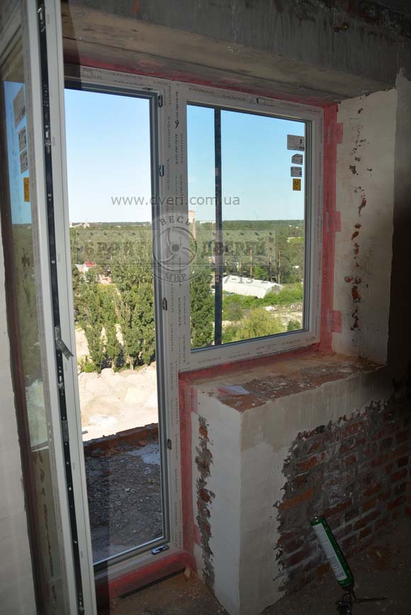

При установке окон использовалось как прямое крепление сквозь профиль к стене так и монтажные пластины (заявленная толщина 1мм, измерил - вышло 1,15мм).
Также использовался пенопласт высокой плотности вместо кирпичных подставок и вместо подставочного профиля. Всё это проклеивалось полиуретановым герметиком. Части сборных оконных конструкций между собой снаружи и на торцах проклеивались этим же герметиком, внутри запенивались. Всё это больше касается тепло/шумо изоляции, а не взломостойкости. Кроме того снаружи пенный шов защищался гидробарьером, а изнутри - паробарьером (т.н. полноклеевая лента, т.е. одна сторона этой ленты полностью была покрыта клеевым составом - по типу скотча).
Внутри профиля металлический усилитель имел странную форму: боковые стенки были в 2 слоя, хотя сам металл был достаточно толстым (не измерял, но явно между 2 мм и 3 мм). Именно ожидание этого профиля задержало изготовление окон на месяц с лишком.
Стеклопакеты двухкамерные, на наружных стёклах - напыление для энергоэффективности, дистанционная рамка покрыта пластиком, в камерах аргон.
Цена вопроса - около $280 за квадратный метр оконной конструкции вместе с установкой, но часть вернул IQ Energy.
Это о количестве зацепов и их внешнем виде:
Зацепы в виде "грибка", т.е. после того как цапфа вошла в зацеп с ответной частью её невозможно выдернуть - только сдвинуть обратно. Сама цапфа, как и ответная часть, калёная. А обратно сдвинуть мешает оконная ручка с фиксацией, причём есть послабления - ели попробовать сдвинуть, то часть фурнитуры ломается, но окно не открывается.
Завесы имеют байонетный зацеп при закрывании окна.
