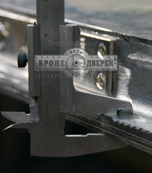

Существует ошибочное мнение, что:
дверь с более толстым листом стали- лучше бронедвери с тонким листом стали.
На самом деле и ДА и НЕТ.
Толщина стали на входной двери имеет значение, но это не панацея и даже возможно изготовить надежные стальные двери без единого листа стали! Бронедверь будет выполнена с настолько мощным каркасом из ребер жесткости, что в листах просто не будет необходимости.
Неужели возможно разработать настоящую взломостойкую бронедверь без единого листа стали?
именно на этот вопрос мы постараемся ответить на ближайших испытаниях.

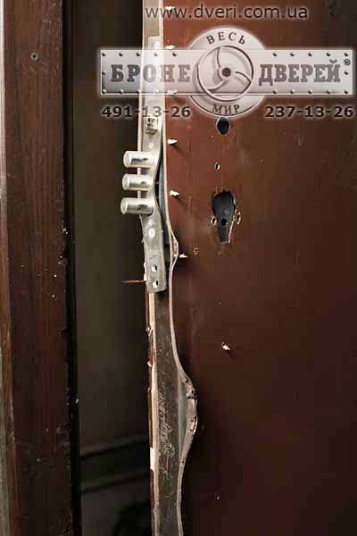

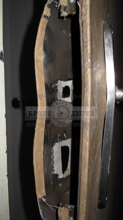

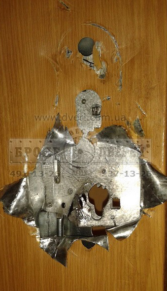

Вот пример бронедвери с толстой сталью( с очень толстой сталью) -это бронедвери Бодигуард 6/3
Примеры дверей взломаных криминалом с тонкой сталью:
Вроде вывод понятен, но есть один парадокс!
Толщина стали самых серьезных дверей- дверей хранилищ, банковских дверей может быть не больше, чем у взломанных примеров. Может дело не только в толщине стали?
Может кроме толщины стали еще есть факторы???

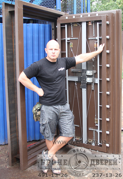

А выводы из этих испытаний 1-й и второй двери без единого листа стали какие можно сделать?
Мы специально первыми и единственными в Украине провели столь интересные испытания и СОЗДАЛИ правильно и ИСПЫТАЛИ НА ВЗЛОМ ДВЕРИ БЕЗ ЛИСТОВ СТАЛИ. Что б у людей больше не было таких вопросов!

Смысл испытаний был в том, что б показать, что можно сделать надежные бронедвери вообще без листов стали, за счет каркаса. Конечно мы такие двери не делаем. Все двери только двух листовые. Но смысл....
Смысл в том, что нельзя по толщине наружного листа определить степень надежности двери!
Толщина стали- всего 1 из "20" факторов.
Если б мы приварили на дверь стальной лист в 1 мм. Это б принципиально ничего не поменяло б и двери у нас были б сталью в 1 мм. ЗАТО КАКИЕ ДВЕРИ! Понимаете?
Эти двери с сталью всего в 1 мм однозначно В НЕСКОЛЬКО РАЗ ЛУЧШЕ ВАШЕЙ, которая у вас сейчас стоит. Факт.
Значит не только по толщине наружного листа надо выбирать двери.

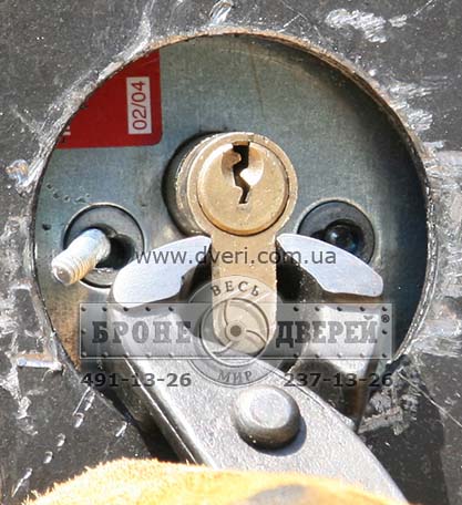

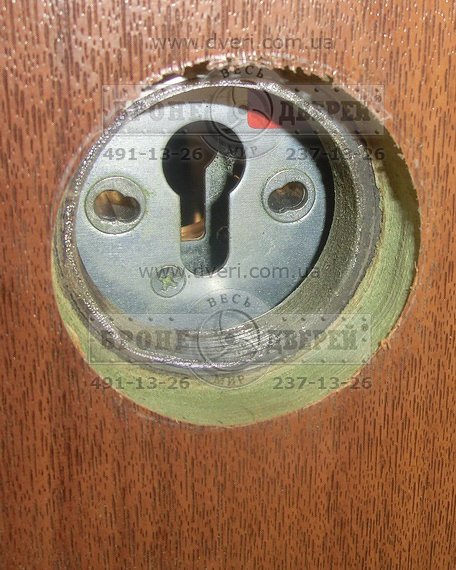

Добавлю, что я решил сделать "микс" - поставить "Врезной дверной замок CISA 56.535 (cisa 56535) с редуктором.
Односистемный цилиндровый замок работает по запатентованной технологии Cisa Revolution. Замок оборудован шестирёнчатым механизмам, который позволяет прилагать минимум усилий при вращении ключа." А цилиндр в него - ISEO R7. Вроде редукторной замок ISEO, установленный на дверь с левыми петлями, не блокируется при переломе цилиндра. Про Cisa Revolution такого не слыхал, вот и славненько. )))

А вот по поводу замочка Исео- не спешите радоваться.....Вы читали статью???
http://dveri.com.ua/forum/index.php?showto...post&p=1678
В украине, на данный момент, скорее всего замки только для правых петель. на дверях с левыми петлями система не сработает т.к. стоит со стороны квартиры! blink.gif
По болтам вы правы. Есть пластилинове, есть каленые. Лучше брать каленые.

По поводу "глюка" - не срабатывания блокировки замка при переломе цилиндра с левосторонними дверными петлями. Читал что в "Cisa revolution PRO система блокировки выполнена с обеих сторон и замок является универсальным и такого нюанса мы пока не выявили." У меня редукторный Cisa revolution CISA 56.535 (cisa 56535). Надеюсь с ним тоже все хорошо? А, разобрался - это и есть "Cisa revolution Pro", только на одних сайтах "Pro" добавляют, на других - нет. Устраивают путаницу, понимаешь! Замок ISEO не брал, т.к. не нашел подходящего по размерам и межосевым расстояниям для своей двери - иначе пришлось бы прорезать еще дыру для цилиндра, что не эстетично, не дешево и, наконец, не практично! wink.gif))
24.12.2013, 19:50
Игорь,
очень была бы кстате ваша обещенная проверка реалий работы системы блокировки. Если Iseo уже попала в "черный" список, то тема с Cisa revolution очень актуальна, да и MOTTURA 85.971 s 28 T тоже. А то, настроим тут с Валерием илюзий. huh.gif

У меня Cisa revolution с цилиндром ISEO R7, я самый хитрый )))
24.12.2013, 21:12
#11
Правду знает только Игорь, но пока он тактично молчит, бережет наши нервы ))
