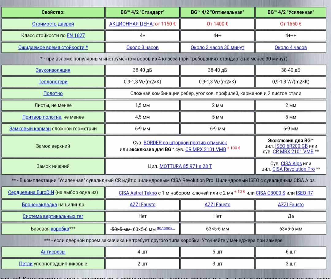

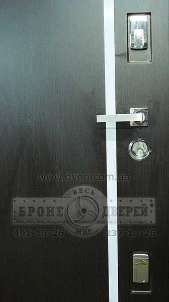

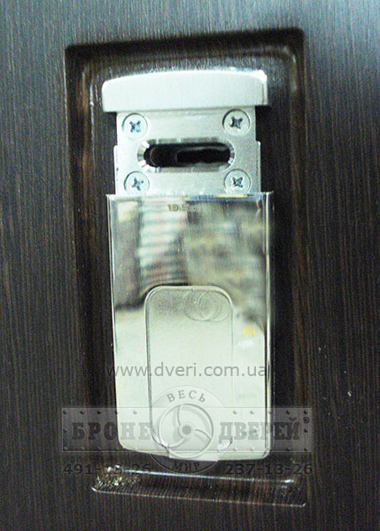

Поверхностно изучив данную приблуду, считаю, что вопрос ограничения замочной скважины и так решен в базовых комплектация дверей Бодигард 4 класса, например, в таких замках, как:
Вот видео:
( кстати, оба замка на видео- это эксклюзив с небольшими изменениями для дверей БГ smile.gif )
[youtube]YmpfFqisKPQ[/youtube]
[youtube]S7Qa9FnEIE4[/youtube]
Смотрим комплектацию Базовых моделей дверей 4 класса от Бодигард!
И это все уже есть в базе!

2) Все же броненакладка Як и пиновый цилиндр от Чиза типа схожы, но наверное- совершенно разные.
Как я понимаю, броненакладка Як- это типа сувальдный замок в броненакладке, сувальды которого собираются вручную под конкретный ключ.
При этом ключ сам не меняется.
У пиновго цилиндра от Чиза( сувальдная броненакладка Чиза) совершенно другой принцип. В броненакладке расположен как бы пиновый цилиндр и на ключе Чиза под этот цилиндр изготавливаются соответствующие отверстия.
Т.е. получаем 2 в 1. На сувальдном ключе есть и сувальдный секрет и дополнительно пиновый.
+ проворот ключа, шторка и т.д.

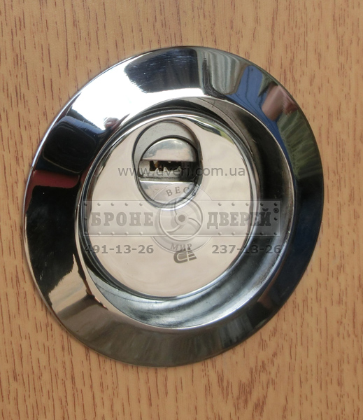

3) Вопрос антивандальности( жвачки, монетки и т.д.) в наших дверях, по желанию так же решен магнитнми броненакладками как тут:
http://dveri.com.ua/articles/magnet.html
Реально магнитные броненакладки и т.д заказывают около 5-10% от всех наших клиентов.
Я лично нигде себе их не ставил.
Я к ним отношусь очень спокойно.
Но это дело каждого.
