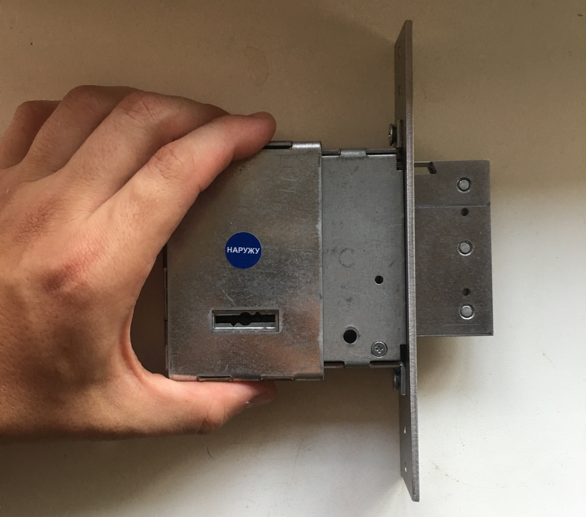

Стал обладателем Р300 модели.
Небольшой "обзор"
Замок купить сходу оказалось не просто, по видимому ввиду ручного производства и небольшого объёма, после заказа нужно ждать несколько дней пока сделают, обзванивал всех дилеров представленных в Киеве, ни у кого не оказалось сразу, в одном месте были 200-ые модели, но они послабее, поэтому мне не подходили.
Упакован замок в картонную коричневую коробочку, запечатанную. В комплекте 5 ключей, двухсторонних, вставляются любой стороной для открытия, автор замка указал что сделаны на бланке испанской фирмы JMA (судя по гуглю недорогие и дубликат должен стоить гривен 100), полная длина ключа от края до края 103 мм, сама шейка ключа без части где нарезка под код сувальд - 60 мм. В коробке также лежали 2 шт декоративных накладок, сделаны по-простому, из плоского листа нержавейки без покраски, просто вырезано две пластинки шестиугольных, к одной из них ещё прикрутили саморезами шторку, кому надо гламурные красивые накладки под цвет остальной фурнитуры, то дорога в магазин.
Насколько понял замок сделан на базе корпуса некоего заводского замка, так как выглядит фабрично (только ригель многослойный выдаёт себя), хоть некоторые и говорят что это гардиан, но по фоткам в гугле, сравнивая по мелочам, не вижу такой модели гардиана, скорее всего что-то другое, только начинка вся от автора замка, ну или как вариант корпуса где-то заказываются на заводе.
Замок как под правые двери, так и под левые, если что достаточно отверткой открутить защиту и кожух и переложить на другую сторону.
По защите корпуса

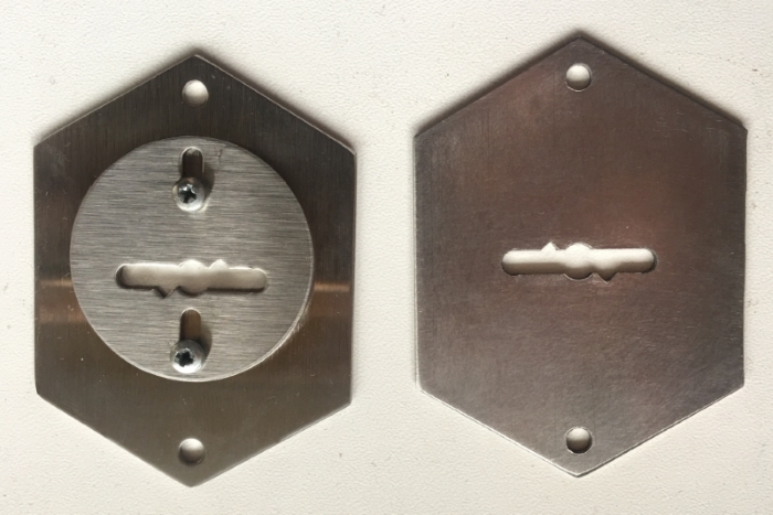

"Алмазные" вкладыши (кусочки вырезанные из алмазного диска по бетону для болгарки, насколько понял) по размеру не большие, та что над замочной скважиной "на глаз" около 5х30 мм, на ригеле так же 2 шт небольшие не больше, чем та что над скважиной. Насколько они эффективны не скажу, хотелось бы что бы та что над скважиной была большего размера, но возможно автор замка всё учел и этого с головой достаточно и если будут сверлить чуть мимо, на пару миллиметров выше или ниже, то это не повлияет на вскрытие.
Вкладыш алмазный над замочной скважиной впрессован в металлическую пластину, которая по виду похожа на металл как и у корпуса замка, сама пластина прикручена на 2 шурупа к корпусу.
В новых поставках автор замка убрал в базовых моделях защитную марганцевую пластину корпуса и ставит взамен по умолчанию кожух из 2 мм обычной стали (на фото на кожухе наклейка синяя "наружу", кожух опоясывает весь корпус и сзади прикручен на 2 шурупа). Кому нужна марганцевая пластина, то уточняйте есть ли в модели с панцирем (не кожухом!) в комплекте она или же придётся покупать за 550 грн отдельно панцирь Б300А у которого эта пластина с марганцем есть. Отдельно для покупки марганцевая пластина не предлагается, по крайней мере сейчас.
Личные выводы:
На данный момент могу только оценить "эстетически", работает приятно, выглядит добротно, сделан аккуратно. Ригель один прямоугольный выполнен из множества тонких пластин и скручен шурупами в кучу (бутерброд похожий на вафлю Артек), как и некоторым другим, наверное хотелось бы видеть классических 4 круглых ригеля, но пока такие не предлагаются, возможно автор замка в будущем начнет и такие делать, может по техническим параметрам они и не уступают круглым, но последние для большинства привычнее и тоже влияет на выбор потенциального покупателя. Как по мне если брать этот замок в старую дверь 20+ лет которую потом будешь всё равно менять, то такой ригель вполне нормален, а если заказываешь новую бронедверь, то в будущем может быть проблема эстетическая с врезкой нового замка уже под круглые ригели, хотя себе взял его именно в новую дверь.
Вращается ключ на 3 полуоборота, два их них холостых, если ключ повернут до упора на открытие, то первый полуоборот холостой, второй выдвигает полностью ригель, третий холостой, для чего так сделано не понял.
Как по мне интересный авторский замок, который имеет место на существование, а учитывая что отмычек под него скорее всего не сделают, ввиду малой распространенности на сегодня и есть защита от свертышей, этим он и интересен прежде всего, в остальном от внешних вандальных методов уже расчёт на саму дверь. Как по мне будет интересна модель с круглыми 4 ригелями и марганцевой пластиной на весь корпус замка, но не известно будет ли когда нибудь такая и будет ли у неё нормальная цена.
