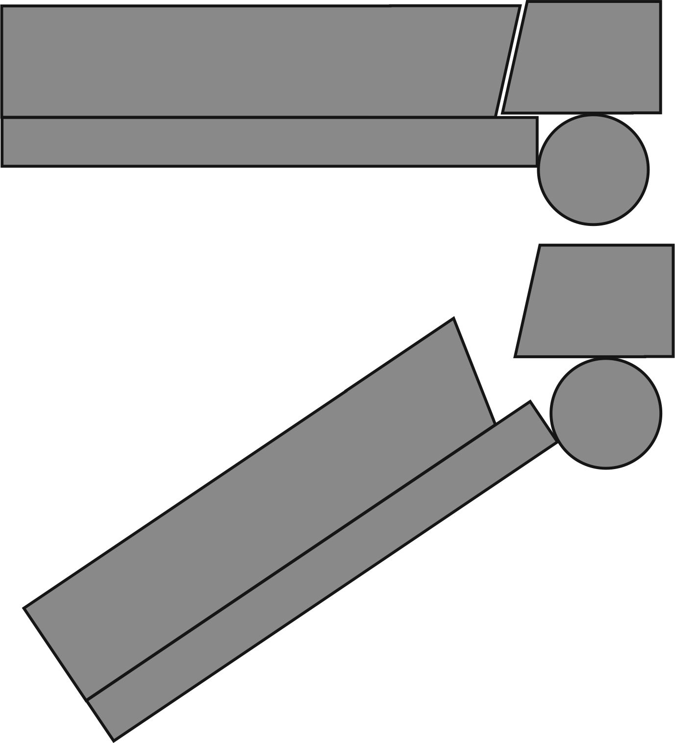

Ну раз уж пошла такая движуха, то вставлю и свои 5 копеек.)
Предлагаю Игорю к рассмотрению (если что, бесплатно - я не израильтянин) эффективный способ усиления двери со стороны петель без применения антисрезов. В Интернете не видал, но, может быть, Вы уже об этом думали.
Достаточно изменить углы боковой части двери и лудки так, чтобы произошло "замковое" соединение их при закрывании двери.
И попутно вопрос: "Возможно ли заказать такое исполнение "антисрезов" в заказываемой двери 4/2? "
