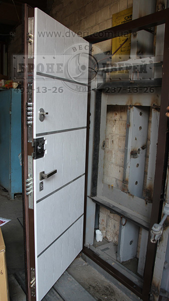

Юридически мы провели Испытания Бронедвери Бодигард 5/2 ( 2017)
Согласно испытаний, в этой комплектации двери соответствуют 5 классу EN 1627 -2014 и по замкам и по броням и по двери.
По желанию, на наш с вами страх и риск мы можем менять любой замок на любой другой. Это исключительно ваше желание.
Что б потребитель при своем желании не допустил глупейших ошибок, мы советуем не вносить ни каких изменений в базовую модель.
Если же человек выслушал наше мнение и попросил нас сделать по своему-это его право.Мы стараемся минимизировать ошибки и поменять змки таким образом что б двери принципиально не были хуже.
Т.е. многие из вас понимают, что можно цилиндр Чиза RS-3s заменить на Аблой протек или вместо Герды врезать еще 1 Чиза АЛПС и замки будут соответствовать требованиям стандарта и при физическом взломе так же не должно быть принципиальных отклонений.

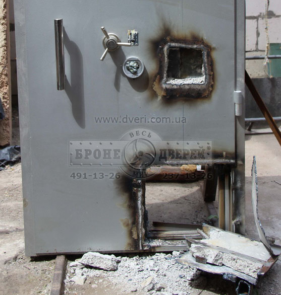

По дериваторам.
Как многие из вас видели, двери созданы с большим запасом и без них. По этому мы для упрощения обслуживания в 5 класс ставим с системой вертикальных тяг, но в большинстве не подключаем на нее девиаторы.
-отжать двери нереально
-при удачном взломе замков- крабы работают от механизмов замков и соответственно ликвидируются.
-при вырезе "собачьего люка" девиаторы не работают
и т.д.
По этому в целях облегчения обслуживания и удешевления двери для заказчика примерно на 80 у.е. мы рекомендуем их не ставить. БГ 5/2 это не ослабит и не усилит.
Если кто-то все же пожелает их поставить- пожалуйста, вы можете доплатить за девиаторы и мы их поставим, но вы сами все видели на испытаниях.
Испытания-это не только демонстрация возможностей-это еще и проверка целесообразности того или иного усиления в жизни, а не на бумаге.
Т.е. можно бесконечно обсуждать количество различных комбинаций( их количество стремится к БЕСКОНЕЧНОСТИ, помните пожалуйста об этом smile.gif ) изготовления двери с толковыми замками и получить бесконечное количество комбинаций, которые будут +- равнозначными по всем параметрам.
Так же как при этом неизменными будут оставаться другие слабые места двери. Например вырезание "собачьего люка в двери".
