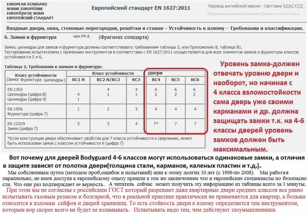

Да, но не просто так. По этому стандарту мы НЕ ИМЕЕМ ПРАВА использовать не сертифицированные замки или замки ниже МАКСИМАЛЬНОГО КЛАССА взломостойкости и стойкости к отмычкам.
смотрим таблицу.
То есть для дверей 4 класса и выше- замок должен быть например 7 класса стойкости к взлому и 6 класса стойкости к отмычкам.
Какого класса этот замок и покажите его сертификаты?
Достоин ли он того, что б его рассмотрели как кандидата для установки в двери 4 класса взломостойкости и выше?
А если его рассматривать как установку в двери не сертифицированные на взлом, то в этой табличке тоже все описано:

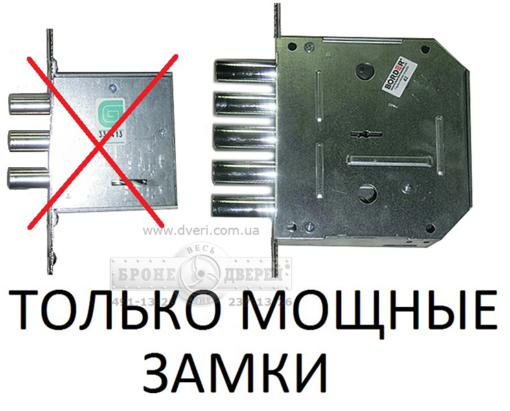

То есть, как я понимаю, выбрать его для серьезных дверей-не получится- слабоват, а для установки в слабые двери-он бесполезен в любом случае т.к. стойкость к взлому от этого принципиально не изменится.
Вот так кратко я дал свой комментарий как конструктор сертифицированных взломостойких дверей и специалист по безопасности.
