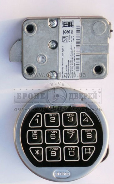

Элетро замки-блокираторы для сейфовых дверей.
Скажу сразу, что быть специалистом во всем не возможно.
Насколько я знаю, именно по сложности вскрытия электрозамки по EN 1143 идут не от класса "А", а от класса "В".
А это позволяет их ставить на сейфы и банковские двери не самых низких классов, согласно стандарта EN 1143.
На фото La Gard Digital ATM Safe Lock Class "B".
Как их вскрывать- вопрос не ко мне, а к аварийщикам.
Хотя и я обладаю некими познаниями, но многие аварийщики реально не бум-бум в взломостойкости дверей, но разбираются в замках.
