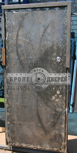

Продолжу свою историю что бы кто решит делать дверь самому, трижды подумали стоит ли небольшая экономия затраченных усилий:
1. Сегодня мои дверники доделав листами с внутренней стороны в двери. сказали что больше ничего делать не будут, достаточно того что сделано, Более того устав от моих просьб улучшений, сказали если не нравиться могут отдать деньги и я могу уходить (не знаю блеф или нет, но как то вступать в конфликт был не намерен , да и устал уже доводить до совершенства двери).

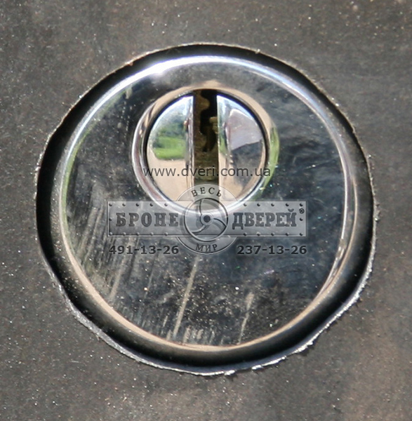

2. По броненакладке решили просто утопить в МДФ как в 1 варианте (хотя в договоре и на чертеже была утоплена в метал)
http://www.dveri.com.ua/graphic/Bronenakla..._6_klassa_3.jpg
надеюсь на короткий цилиндр который будет трудно сломать та систему блокировки при переломе
3. По этому возможности демонтажа двери снаружи не совсем понятно, но лично для это только + поскольку на мое мнение таким образом будет ломать только МСЧ или спец службы. (хотя при установки планирую сделать бетонирование.
А вот что делать обладателям взломостойкой двери. если не дай бог кому то стало плохо или пожар нужно срочно ломать двери....
http://dveri.com.ua/forum/index.php?showto...post&p=1397 - здесь рама з гнутого профиля, а у меня профильные труби разница есть.
Но в целом я с Игорем согласен что делать самому двери та исчо та головная боль.

2) О коробке из случая
Вы ошиблись, она примерно такая же как и у вас сваренная из профильных прямоугольных труб с толщиной полки 2-3 мм.
Случай безумно схож на ваш. почти как 2 капли воды. Но конечно с своей спецификой.
3) Броня утопленная в МДФ.
Послушайте старого морского волка smile.gif Утопленная в МДФ- это не утопленная и ее сшибить проще простого. Уточняю 15 сек. срыв МДФ. 15 сек сбитие брони=30 сек.
Совет. Если производители поняли что затраченное время не стоит сцены двери и правильно все поняли и посчитали, то выход небольшой есть. У вас все же система блокировки и в вашем случае она стоит правильно-красной лейбой в квартиру.
В таком случае можно сильно не отчаиваться и оставить все как есть. Как конструктор дверей считаю это не большой проблемой т.к. в комплексе все будет работать.
Не забудьте каленую пластину на корпус обязательно!
4) Цилиндр. Денег у вас немного-это и ежу понятно, были б деньги-купили сразу 5/2 и не морочились бы. Но это не проблема. Я считаю, что немного уравнять ситуацию с утопленной в МДФ броне поможет недорогой и новый цилиндр типа ХОРДЛОК, он идет с платой против перелома.
Цилиндр стоит смешных денег что-то типа 10-20 у.е. Но я не думаю, что он будет хуже МТЛ 7*7 или Кале smile.gif Думаю, что будет гораздо лучше.
В таком комплексе думаю, что вы получите неплохую дверь.
