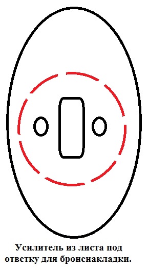

Если нет внутреннего листа металла, а только МДФ, то место под обратной пластиной, легко усилить, можно под пластину подложить лист металла , нержавейку. предварительно полирнув для эстетики, толщины 2 мм, чем больше пластина тем лучше, можно закрепить по всему краю двери предварительно сделав отверстия под замки и ручку, выдернуть бронеколпак тогда как в варианте указанном выше не получиться.
