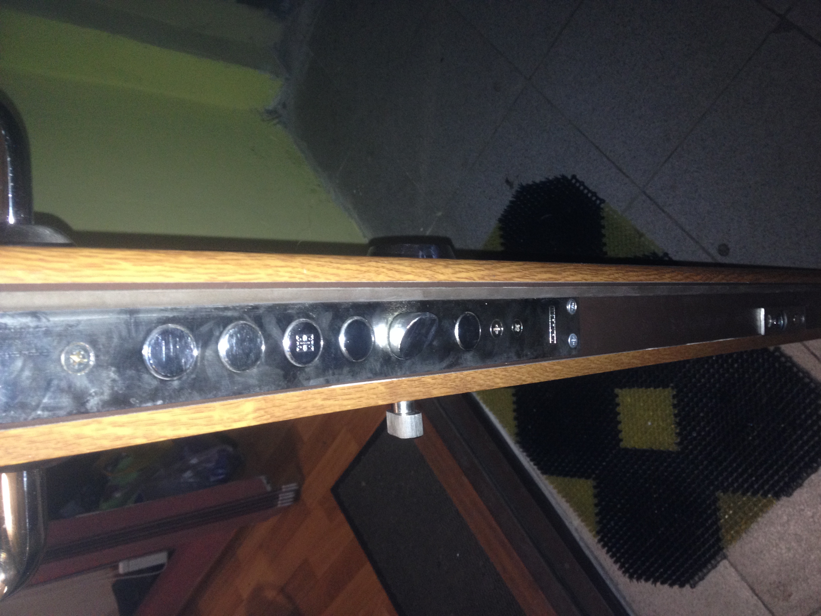

Бронедверь в Харькове.
День добрый Игорь
К великому моему сожалению поздно наткнулся на ВАш сайт.
Двери приобретены более 2-х лет назад и я считал их действительно взломостойкими.
Слава богу не до реальных испытаний а до штудирования Ваших статей.
И так имеем :
Дверь стальная - первый лист 2-3 мм обшита 10 мм МДФ с двух сторон
Сварена из короба , наличие внутреннего листа под вопросом.

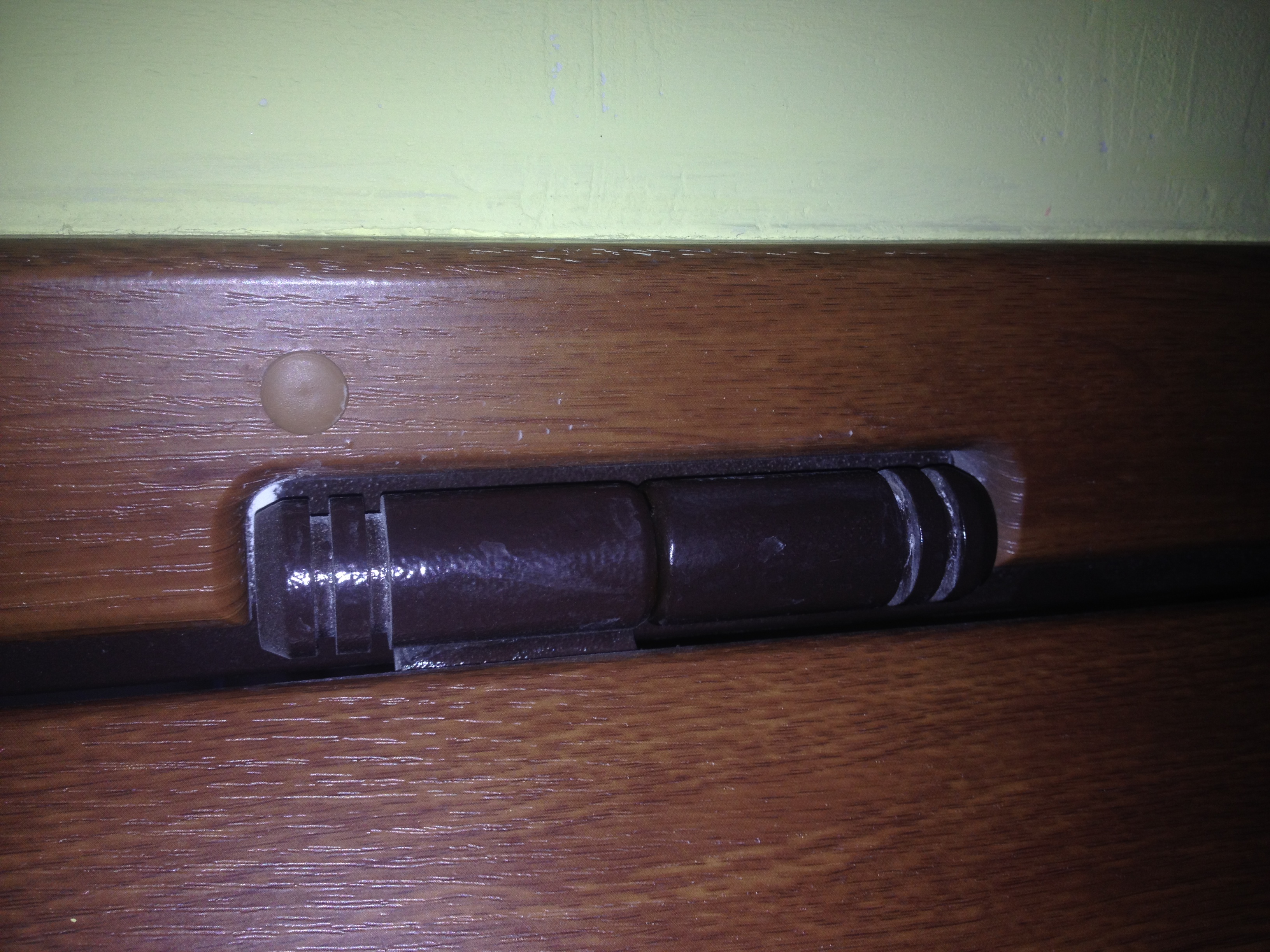

Три петли , штыри антисреза , рама из гнутого профиля , установленна на шесть анкеров (По три с каждой стороны)

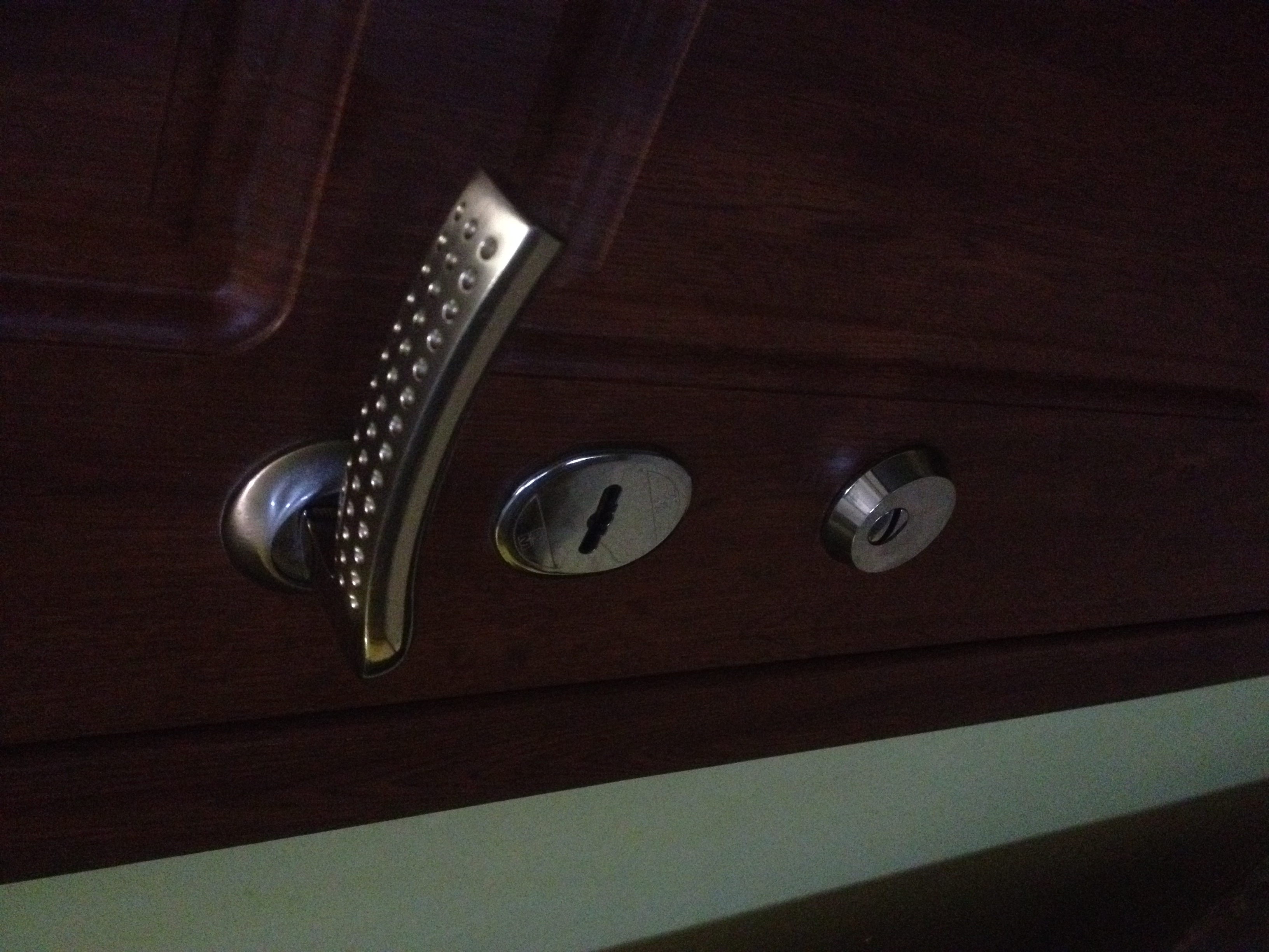

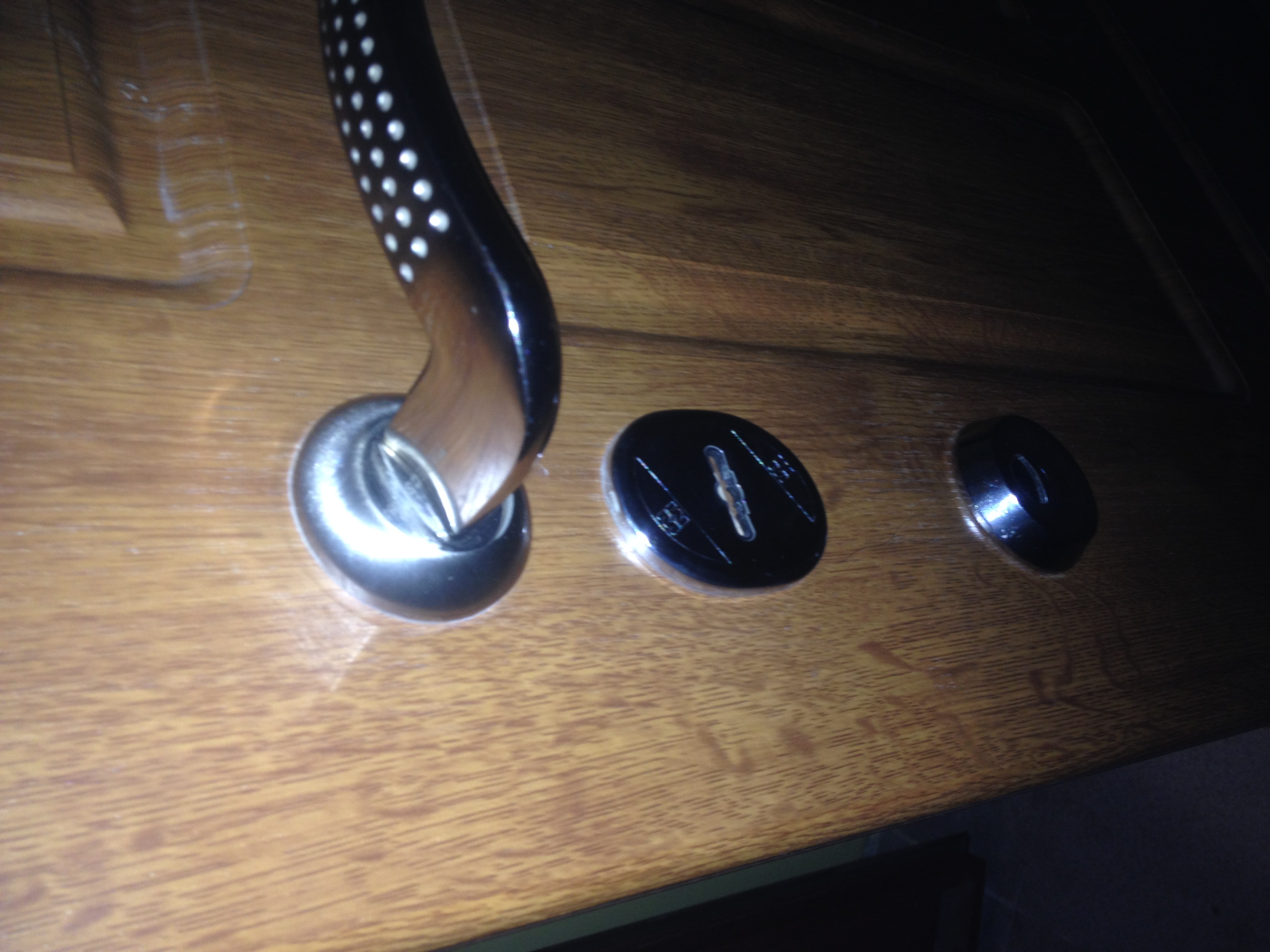

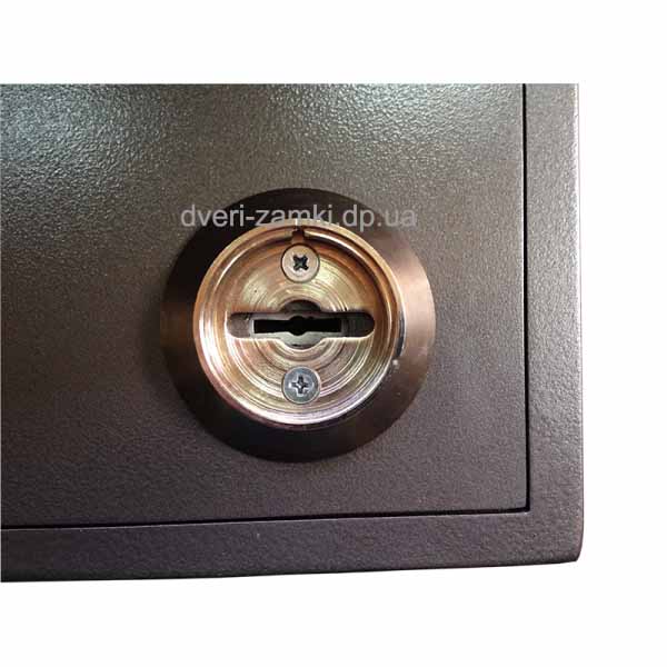

Замок - моноблок Mottura c цилиндром Hard Lock с защитой от высверливания , антибампинга и перелома(это из описания)

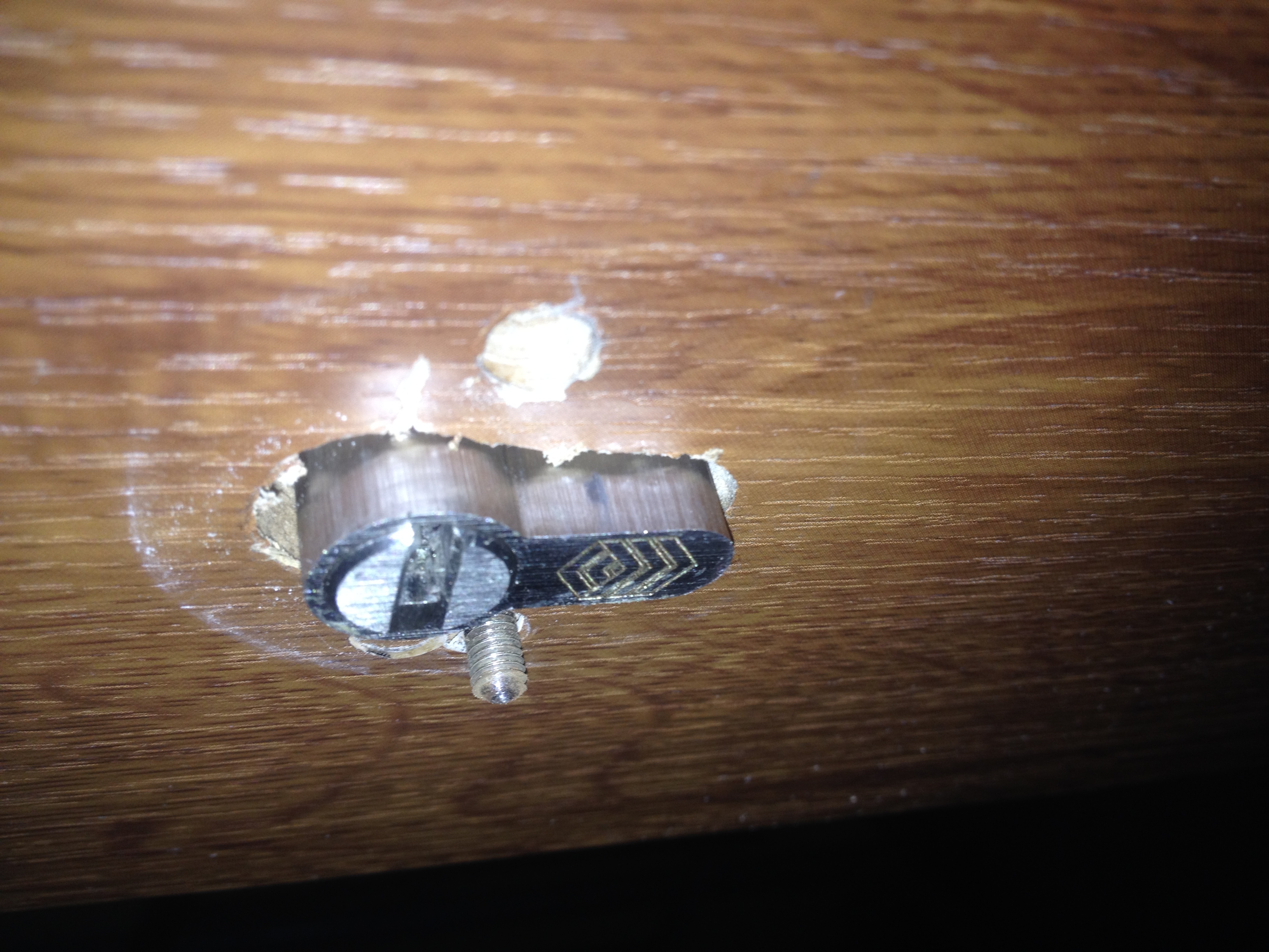

Броненакладка вроде Kale но установленна поверх МДФ.
Прошу помочь насколько это возможно с апгрейдом двери.
Убрал шайбу из под броненакладки что бы винты полностью вкрутились , утопить броненакладку без замены цилиндра я так понимаю невозможно.
Имеет ли смысл установить что то типа
Посоветуйте как усилить взломостойкость данной двери.
Пока установлена сигнализация и видеонаблюдение.
