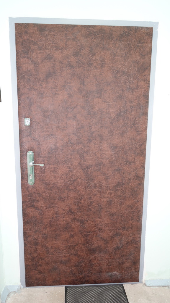

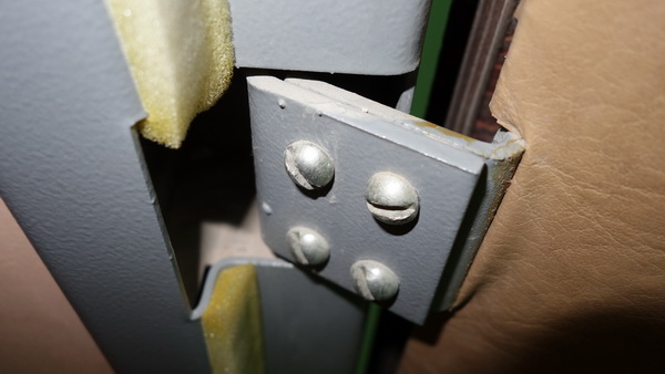

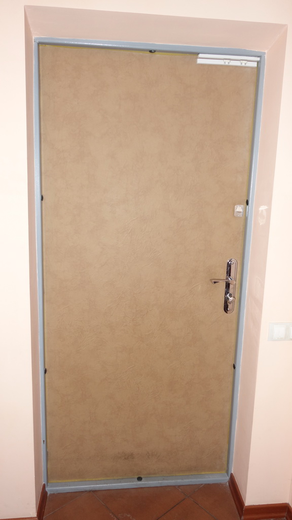

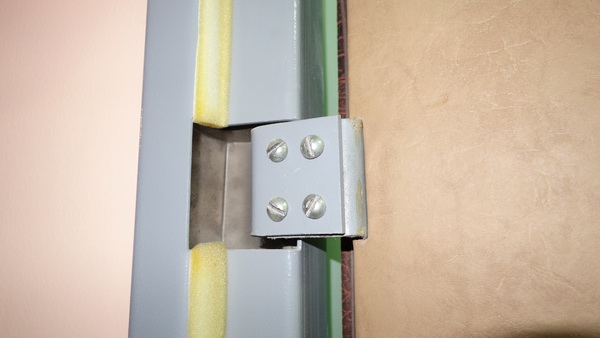

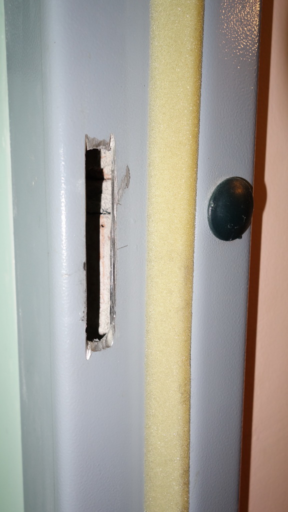

Теперь хотелось услышать мнение про дверь в квартире.
Документов тоже никаких.
Спасибо.

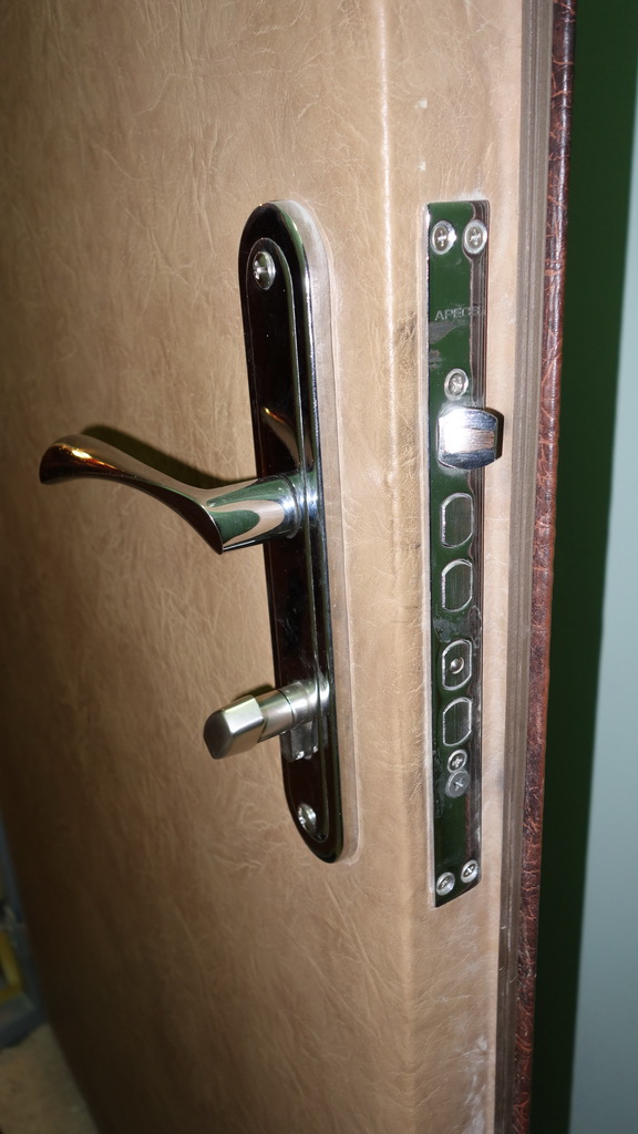

ручка на планке вместе - прошлый век, заменить на отдельную ручку и броненакладку, либо использовать защитную фурнитуру http://www.spv.ua/modshop/branch~565/lang~russian/
Цитата
ROSTEX (ростекс) монтируется с помощью стяжных винтов, расположенных на внутренней стороне двери. При этом доступ к секретной части замка - цилиндру, полностью закрывается прочной металлической шайбой, которая вращается при попытке сверления. А материал, из которого изготовлена ​​сама броненакладка ROSTEX (ростекс),

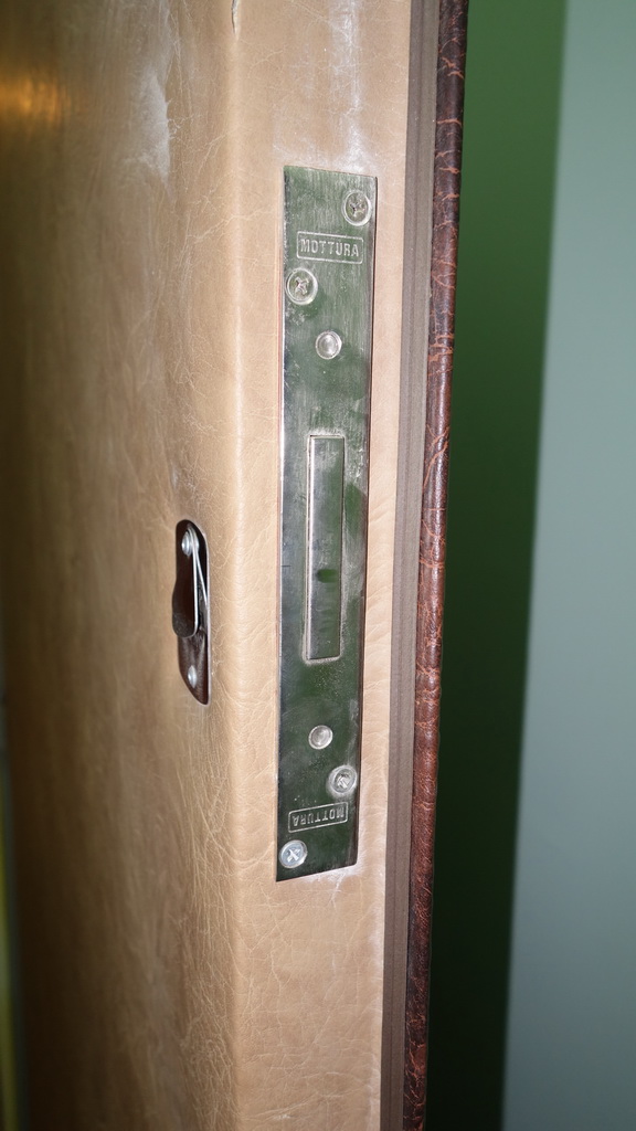

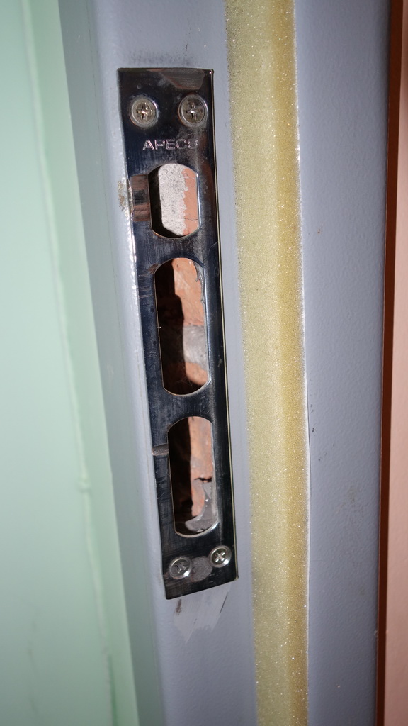

Замок Апекс нижний - ну самый самый дешевый замок, есть конечно и еще дешевле . Верхний Моттура достаточно старый замок - давно известный всем - рука на него уже набита у многих.
Как временное решение я бы рекомендовал добавить еще один сувальдный замок типа Гардиан 50.01 или подобный , сделав ответные отверстия по ригели сверлом , под каждый ригель отдельно smile.gif
Хотя нужно выдеть \ чувствовать\понимать общую жесткость двери. Замена, добавка новых замков не повлияет на прочность саомй двери в лучшую сторону, наоборот врезка замка в торец - ослабляет конструкцию к отжиму ломом.
