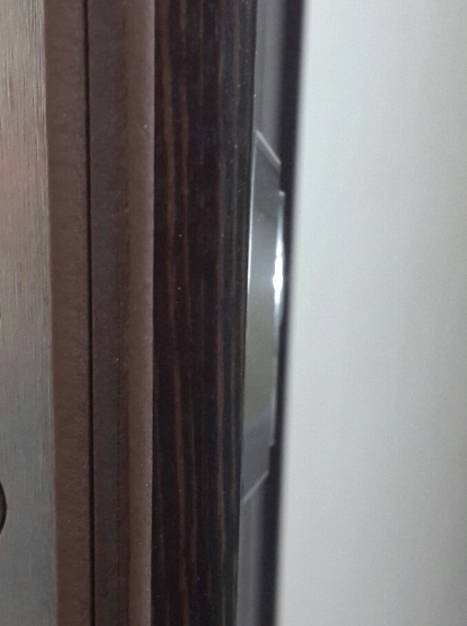

Броненакладка
Игорь, прошу прощения за то, что не в той теме писал. Возвращаясь к разговору:
У меня вот таким (файл во вложении) образом броненакладка Kale, у родителей та же дверь, но без МДФ.
И вот покоя мне не дает вопрос: не упростил ли я "злодеям" задачу выбрав МДФ, вместо обычной окраски двери? Если бы без него, то броненакладку не сорвешь.. а так варианты добраться к ней есть. Понимаю, что есть второй эшелон в виде блокировки при переломе цилиндра, но все же.
Может посоветуете что-то?
