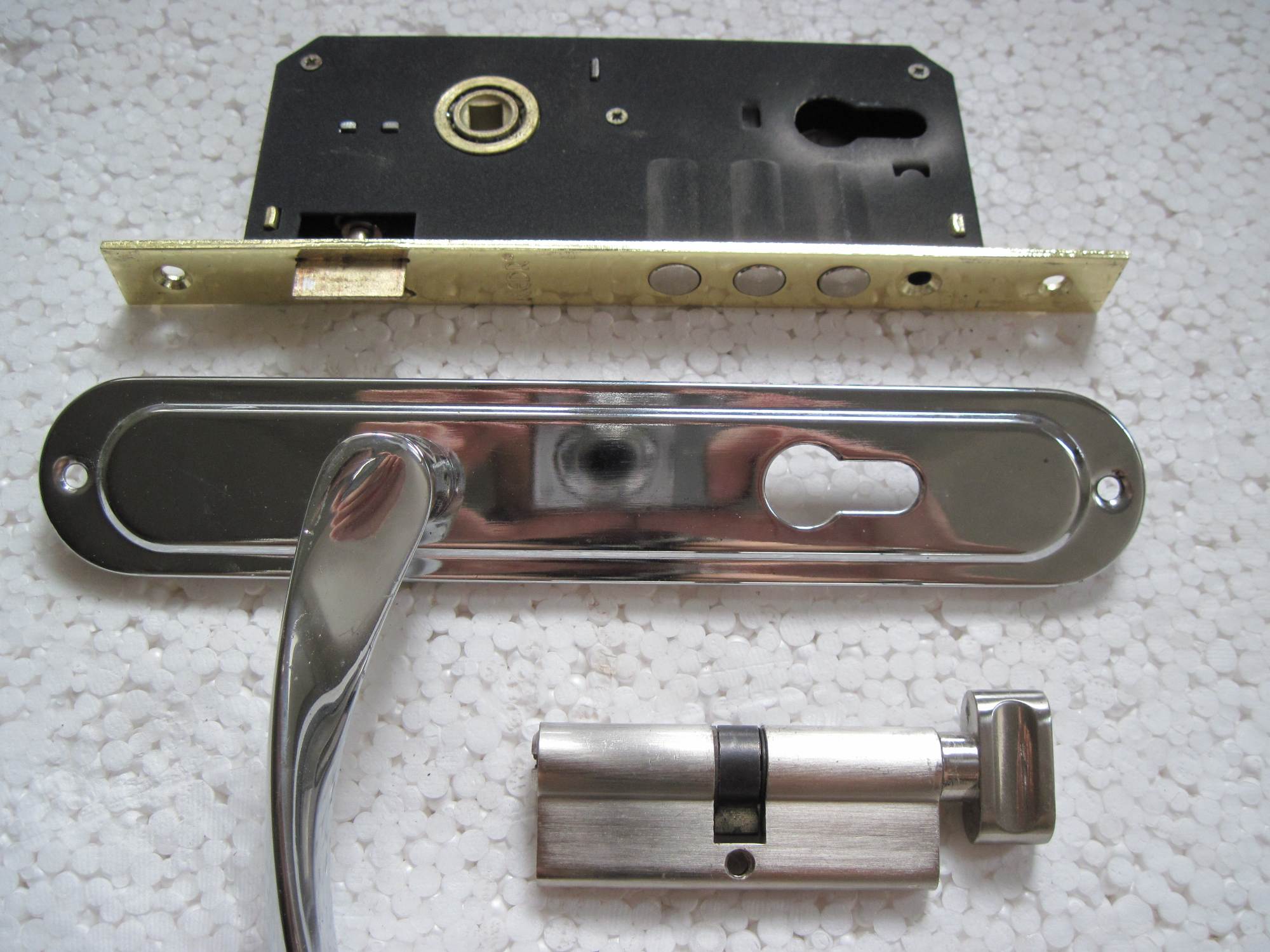

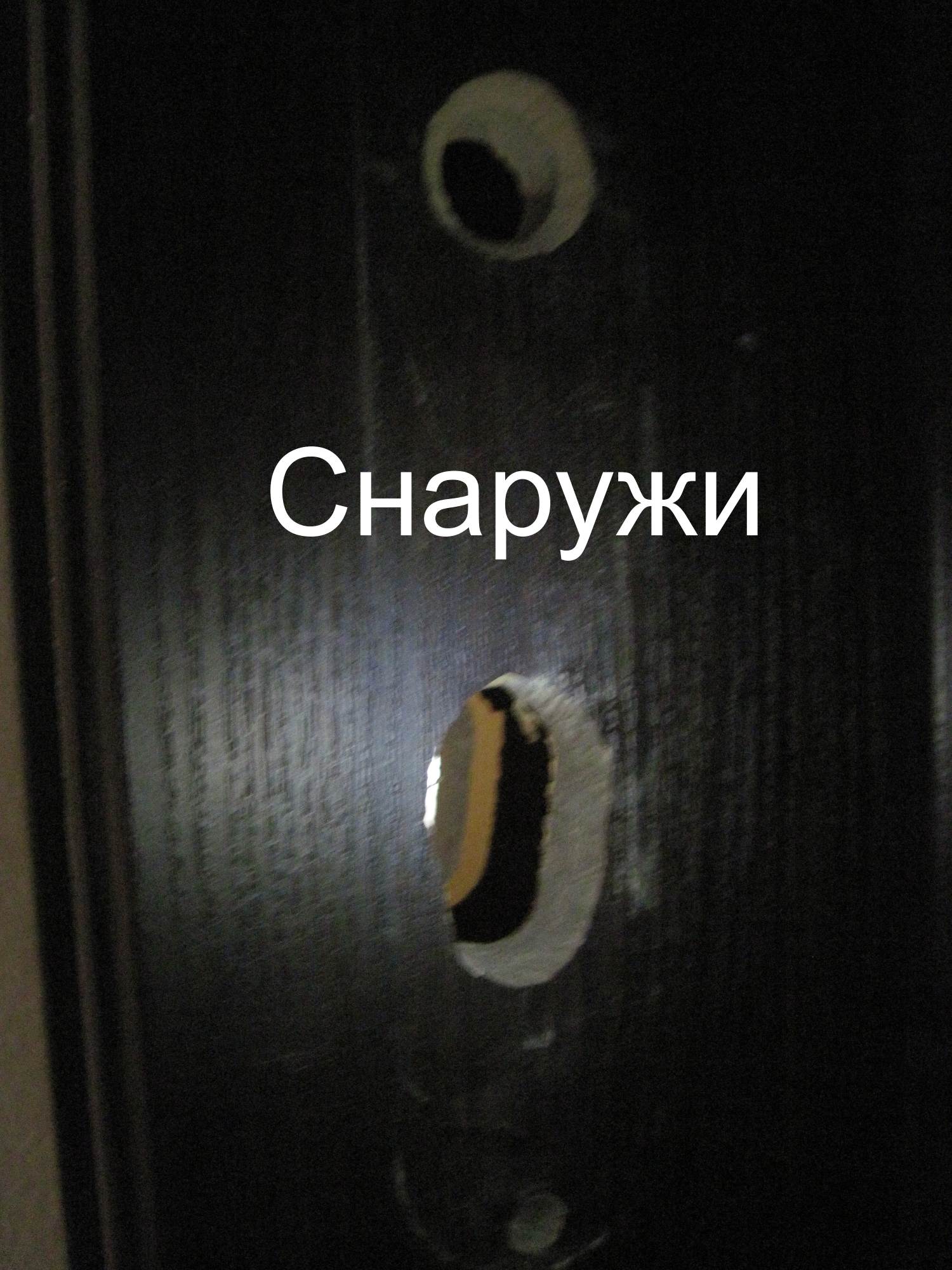

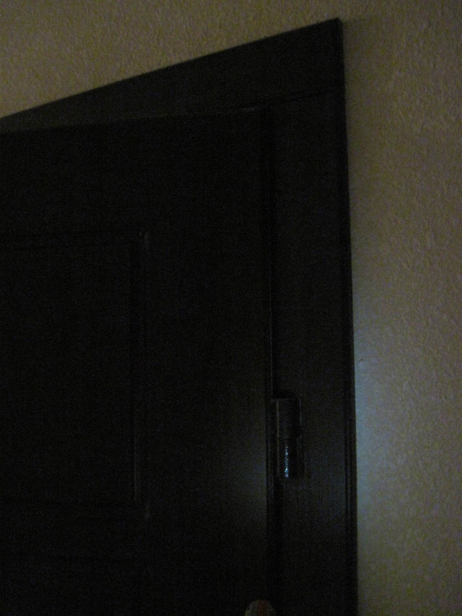

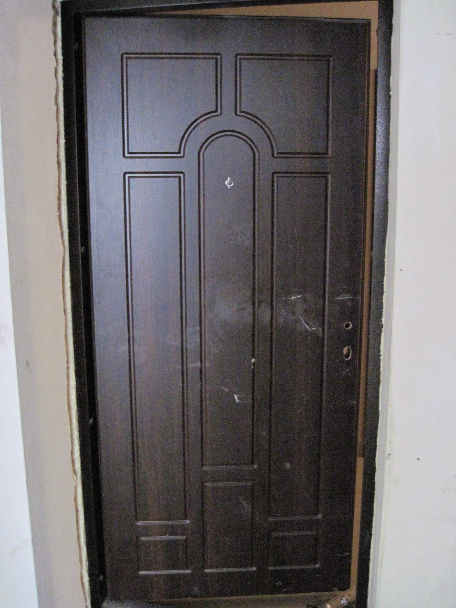

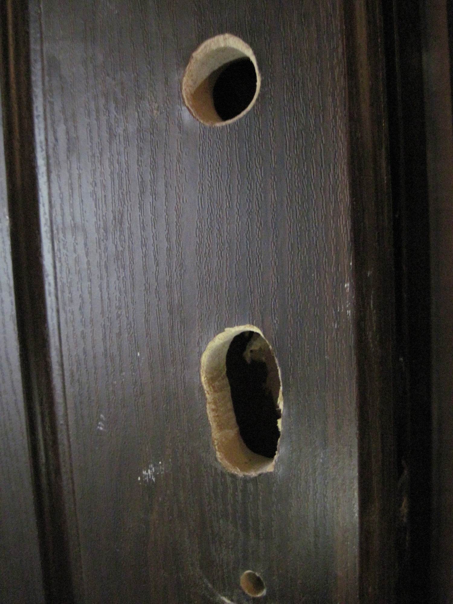

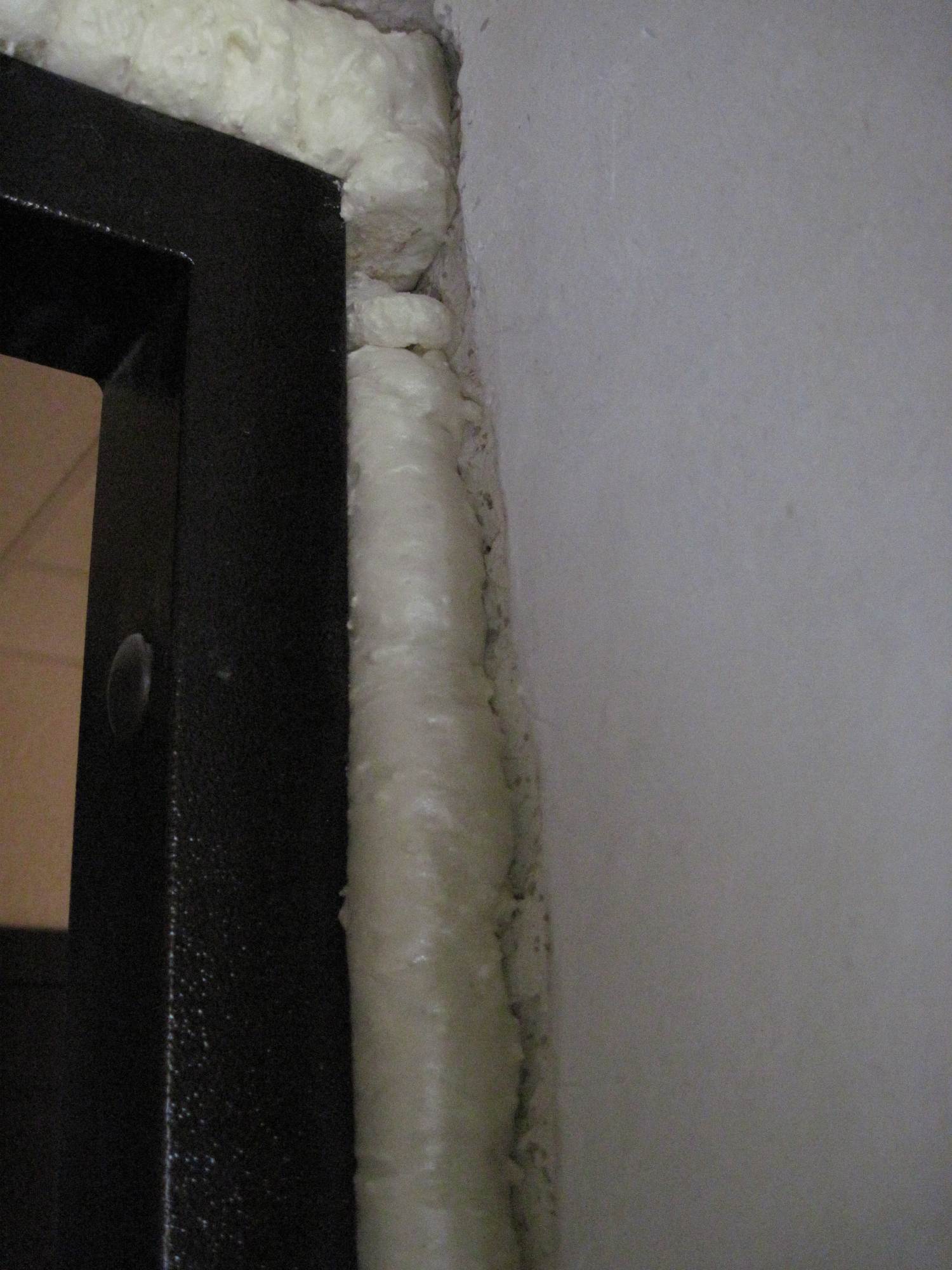

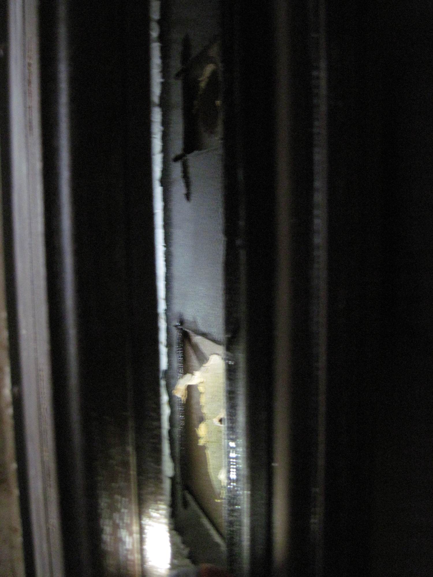

Добрый день. От застройщика досталась такая дверь. Модель не знаю, документов не дали. Сверху фанера 1.5СМ, далее металлический лист 1.5-2ММ, пенопласт и опять фанера 1.5СМ. Ребро и дверная коробка металлические. Замок держится на шурупах, если они не затянуты - болтается в разъеме. Наличник то ли пластик, то ли дерево. Замок и ручка kedr, цилиндр империал. Что скажете о двери?
В первую очередь собираюсь менять цилиндр, какой адекватный для этой двери посоветуете? И есть ли смысл менять замок или накладку?
Я читал ваш форум и ваши статьи. Читал, что если дверь плохая, то её не спасет никакой замок. Что-то мне подсказывает не ожидать чуда от этой двери. Но пока не сделаю ремонт, менять не буду её.

Ваша дверь взламывается за 15-30 сек.
Ваша бронедверь находится в красной зоне- МАКСИМАЛЬНАЯ ВЕРОЯТНОСТЬ ВЗЛОМА.
Здравствуйте TuMadre. Спасибо за ваш вопрос.
Мы не случайно создали целый раздел посвященный этой теме.
Практически все вопросы повторяются и конструкции дверей, как и ошибки тоже.
Предварительно, как я вижу и у вас типичная простейшая конструкция, которая так же и изготовлена с простейшими ошибкам.
Если я правильно понял, то у вас простейшая металлоконструкция и простейшие замки.Один лист металла и 1 цилиндровый замок, который легко переламывается. На взлом такой двери надо от 15-до 30 сек.

Но при этом ваша дверь т.к. в ней только 1 простейший замок- находится в зоне максимального риска. То есть вероятность взлома именно вашей двери в ближайшее время максимально высока, даже в сравнении с другими описанными слабыми дверями.
Что делать?
1) При возможности заменить на полноценную дверь не ниже 4 класса взломостойкости, средний бюджет 700-1500 у.е.
2) Если нет финансов на полноценную дверь-то можно провести доработку:
-желательно воспользоваться тем, что дверь однолистовая и вварить в нее усилительный карман.

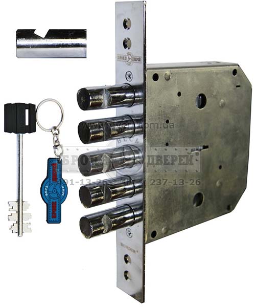

-врезать мощный сувальдный замок типа нашего БОРДЕР ЗВ-8-6 к-5 со шторкой.
http://dveri.com.ua/articles/Zamki_BORDER.html
-так же желательно заменить замок нижний на MOTTURA 85.971 s 28 T или аналогичный мощный замок с защитой против перелома цилиндра( блокировка).
-так же поставить броненакладку и цилиндр среднего сигмента типа CISA Astral Tekno или другой нормальный цилиндр.
http://dveri.com.ua/articles/Evrocilindr_C...tral_Tekno.html
Стоимость такой переделки двери может составлять примерно около 300-400 у.е.
Так же можно и просто врезать МОЩНЫЙ сувальдник дополнительно. Это может обойтись около 100 у.е.
И конечно возможны любые промежуточные варианты.
Надеюсь мы смогли максимально достоверно изучить и описать вашу дверь, ее слабые стороны и предложили самые разные решения проблемы.
