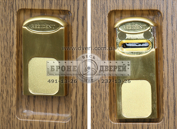

3. Магнитная накладка на замочную скважину.
Не плохой вариант, например Resident как на фото может обойтись около 50 у.е. цены указаны тут:
