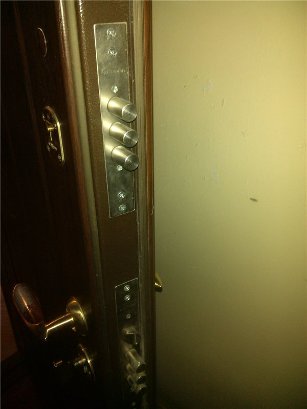

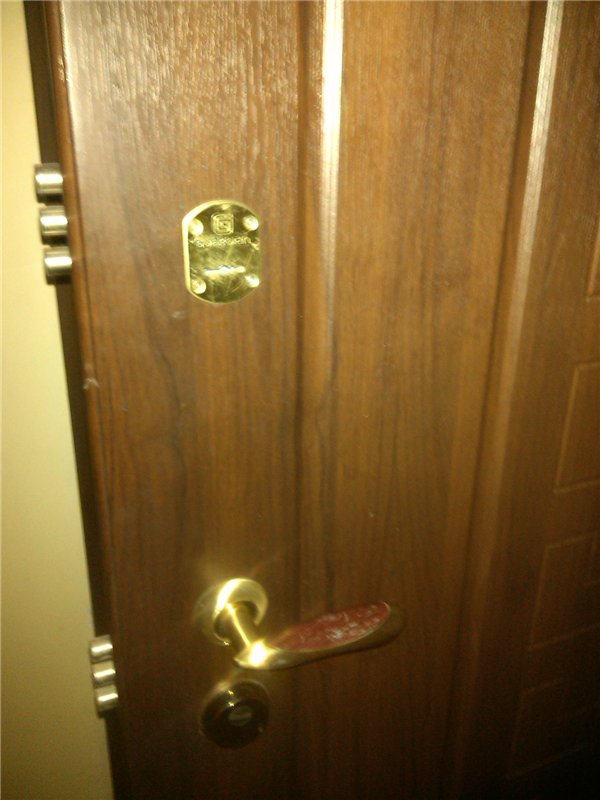

Дверь пока менять не планирую. Хочу ограничится заменой цилиндра, устойчивого как минимум к отмычкам.
Сделал фото замков и двери (нижний замок Apecs, верхний - Guardian):

Время взлома вашей бронедвери-58 секунд зубилом и молотком. ЗАЧЕМ брать отмычки?
Данная рубрика уже должна быть перенесена в раздел " АНАЛИЗ УСТАНОВЛЕННОЙ БРОНЕДВЕРИ"
Это будет более правильно.
