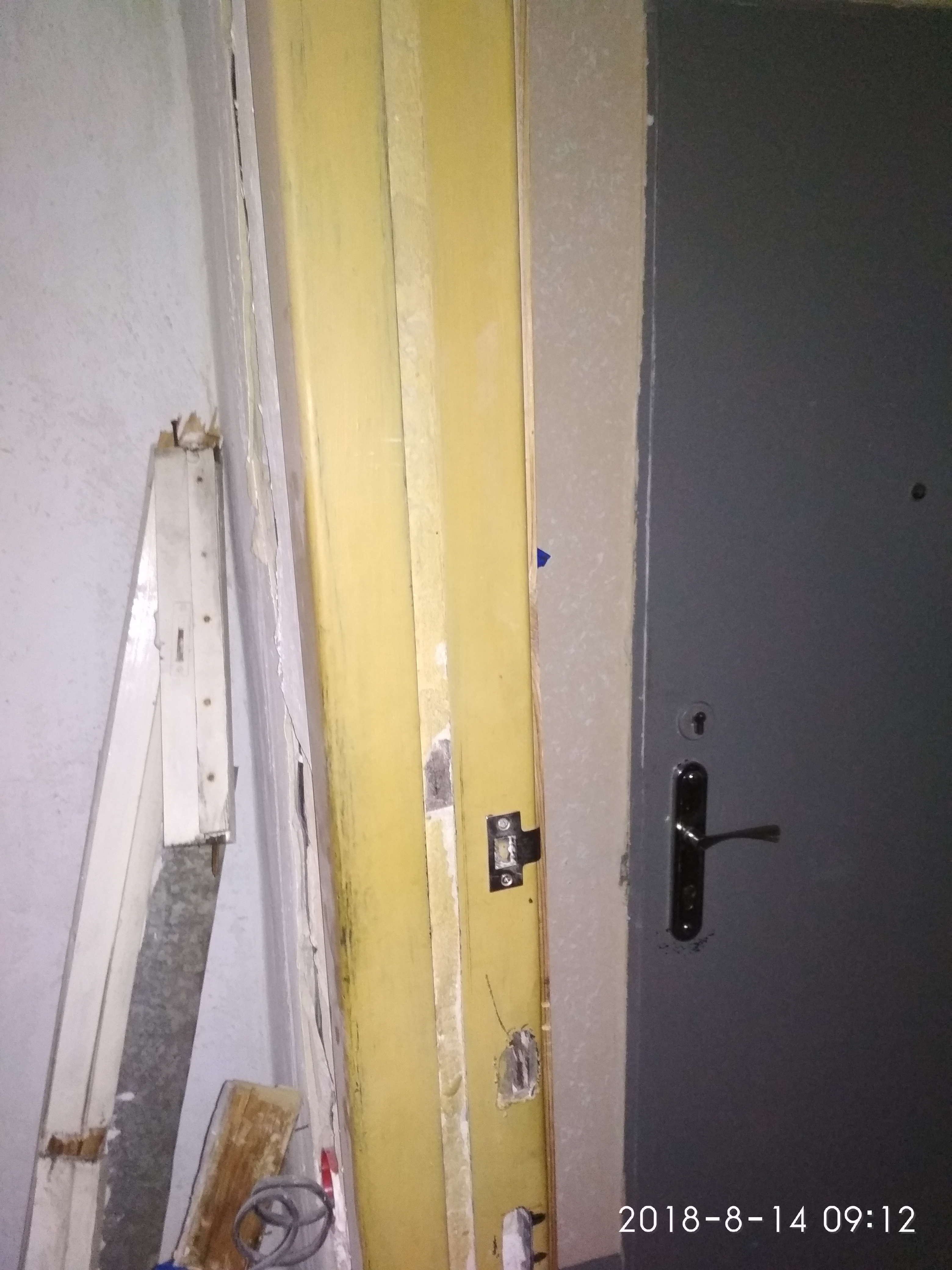

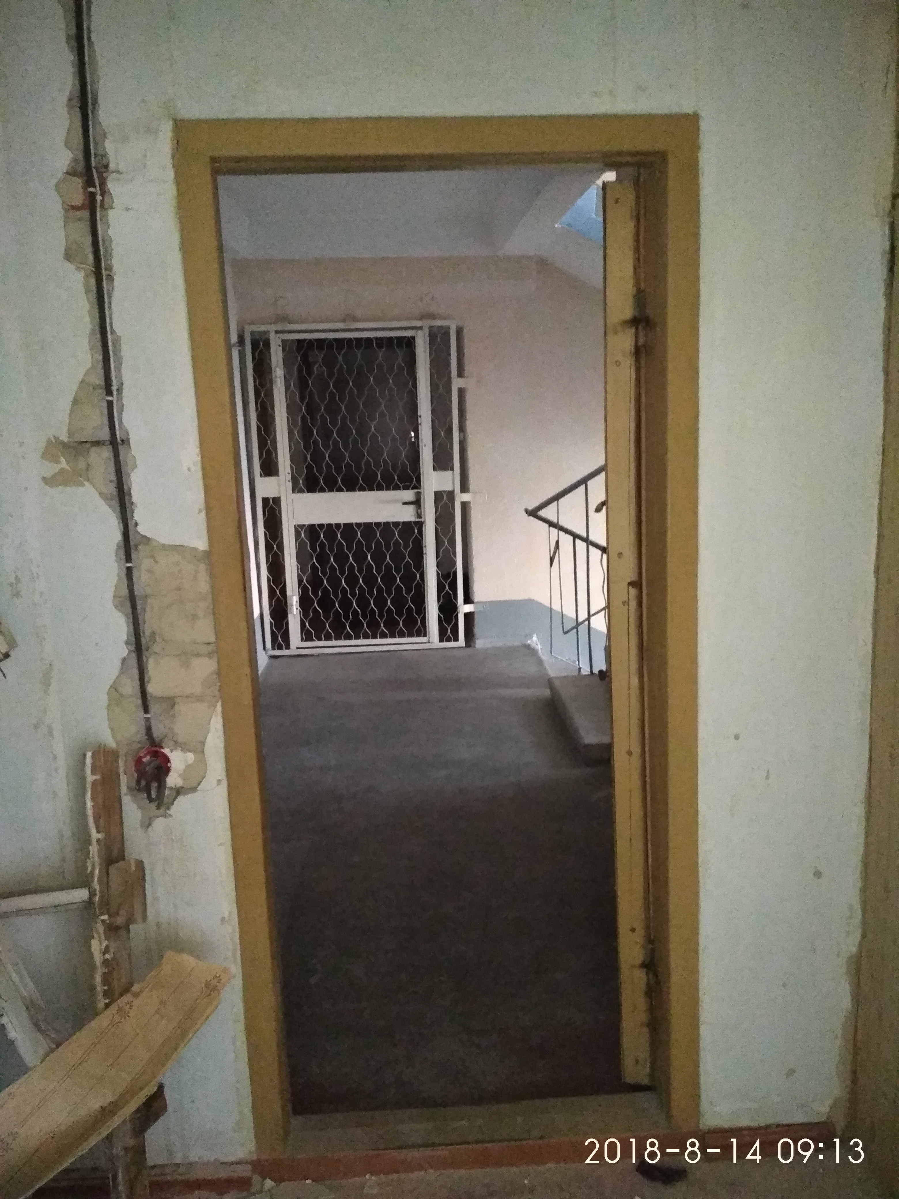

Такую же раму ставил на новой квартире , которую приобрел для детей и внуков.
Стена была в полкирпича и нельзя ее было быстро укрепить по другому .
Контр раму сделал из 63 уголка с двух сторон стены. К ней уже крепилась дверная рама новой двери.
Фото как было :

В случае с стеной в пол кирпича тоже обратную раму не зря поставили.
Одобряем.
Обратную раму на фото не видно, видимо вы ее уже заштукатурили и все очень аккуратно получилось.
