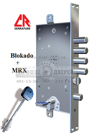

> Замок CR MRX DUAL, Достойная замена "мечте вора" замку MOTTURA 54.797
6.1.2018, 14:32
Напоминаем, что по ссылке находится раздел про Замок CR DUAL MRX Blokado ,
Проблема замка Моттура 54.797 описана тут: Случаи криминального вскрытия или взлома замка Моттура 54797
Делимся семинаром по замку CR wink.gif Рассказываем про фишки и особенности замка. Это будет лучшим выбором для замены говнозамка 54.797 (т.н. мечта вора), но важно помнить что этого недостаточно чтобы снять все риски в вопросе безопасности жилья или помещения. Это компромисс tongue.gif Лучший выбор - сертифицированные двери в целом!
[youtube]FeElpjBMuN4[/youtube]
Замок неплохой, сертифицирован, достаточно интересный. Обладает интересным ключём и крутой втулкой против самоимпрессии. В наличии блокировка цилиндровой части. Цилиндр устанавливается 2 разными способами. Тот что сложнее приводит к более аккуратной точной установке цилиндра в корпус замка - залог плавной работы механизма. При желании клиента можно изготовить бронедвери BODYGUARD™ с карманами и бронепластинами под замок.
Больше деталей в обзоре по ссылке.

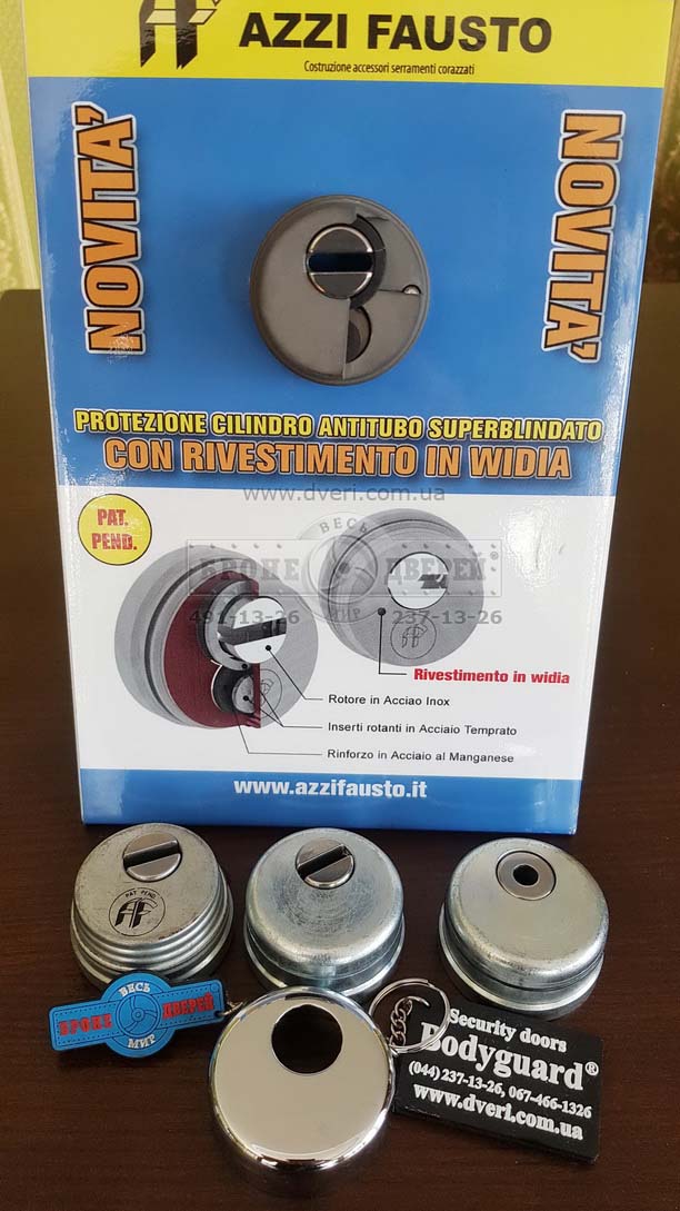

Броненакладка Azzi Fausto ANTITUBO 25 Евро

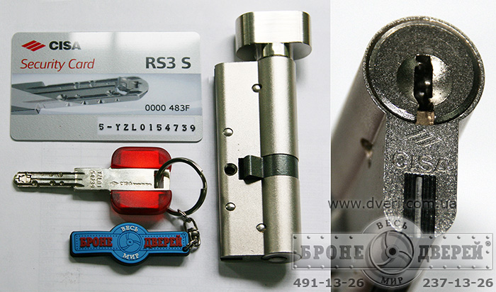

Цилиндр ISEO R-7 или Cisa Astral tekno 80 Евро.
Или комплект с самыми топовыми цилиндрами, например:
Вариант "Б"
и цилиндры на выбор:
5 ключей в пакетике 200 Евро
Iseo R-90 5 ключей в пакетике 180 Евро
ABLOY Protec-2 3 ключа/ 5 ключей 165/195 Евро
ABLOY Protec-2 Hardened (Каленый) 3 ключа/ 5 ключей 205/235 Евро
Evva 4 KS или KZS( каленый) 5 ключей в пакетике 215/230 Евро
Evva MCS 5 ключей в пакетике 500 Евро
Dom Diamante 500 Евро
