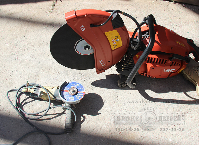

4) Резали ли мы свои двери бензорезом с 400 кругом? Да!
Почему его нет в стандарте? потому что воры таким не работают. Ниже фото того что есть в стандарте и чего нет. Но мы все это отрабатываем. на всякий случай:)
