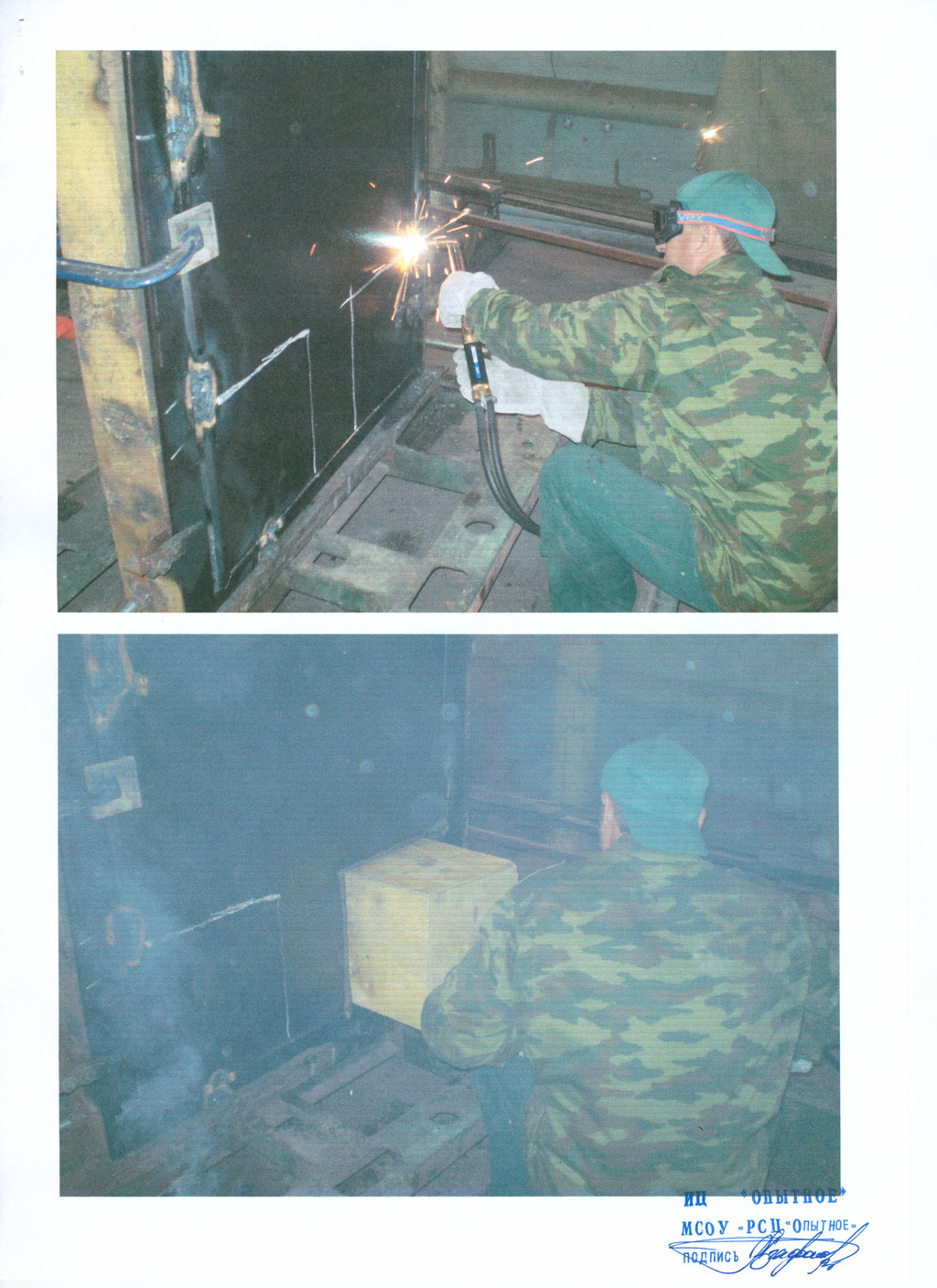

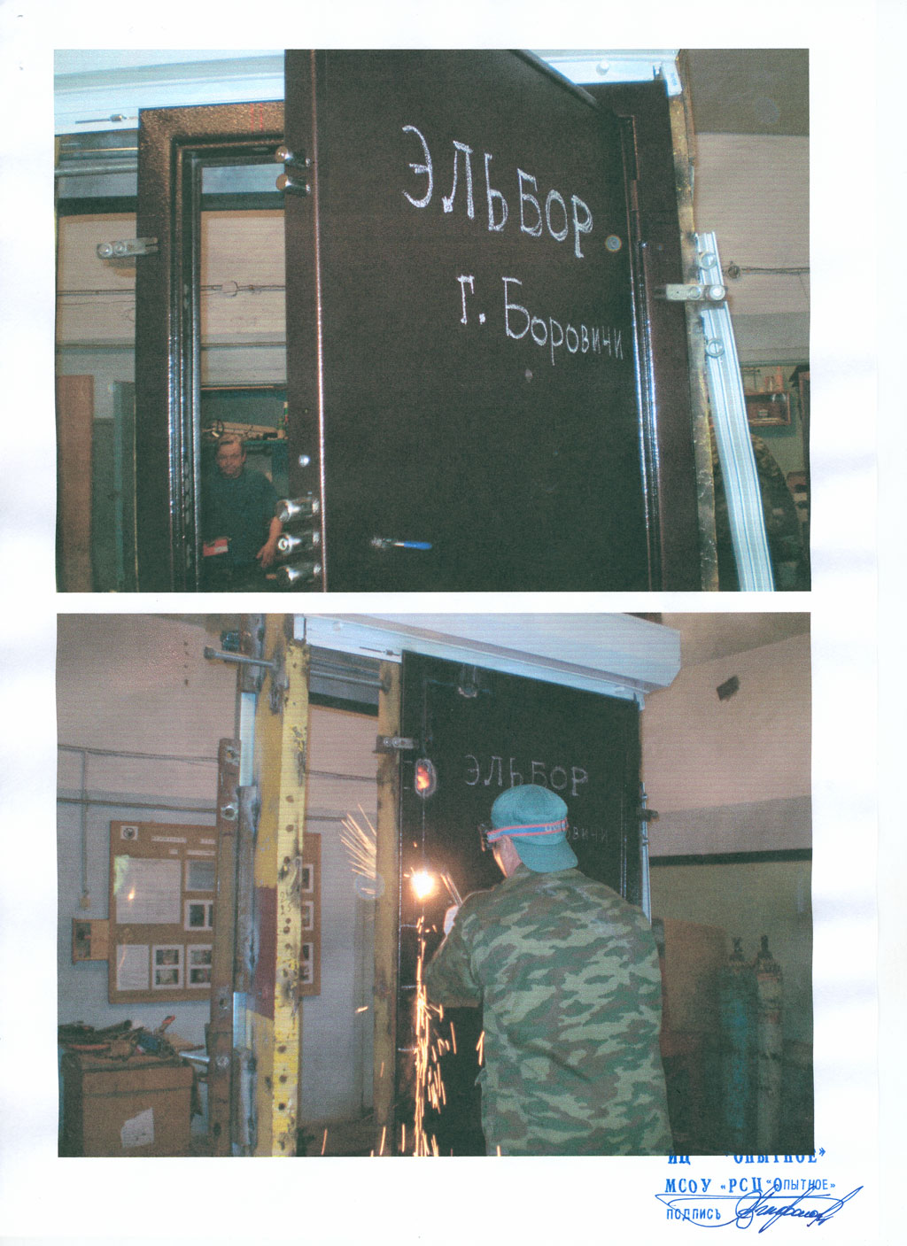

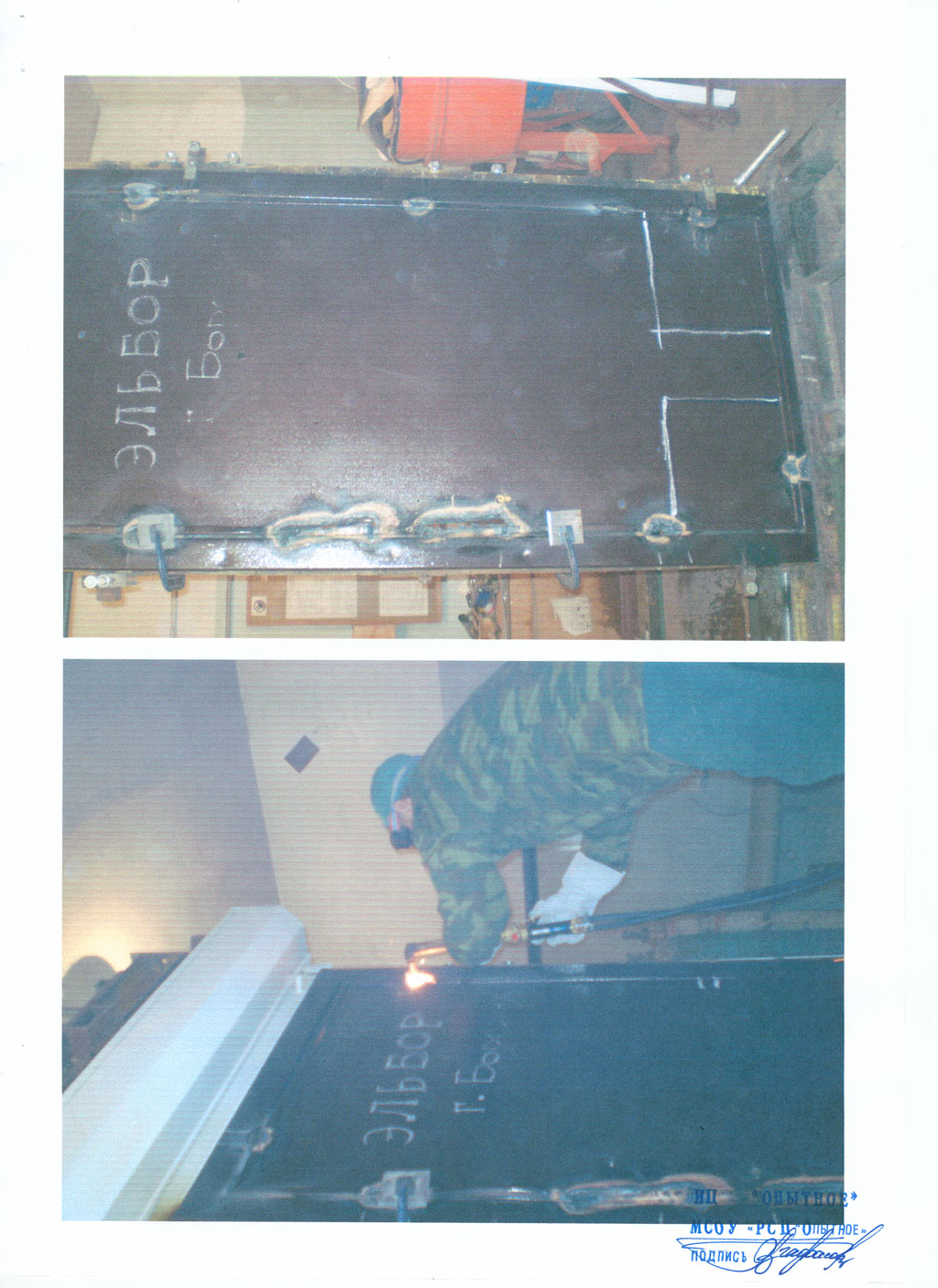

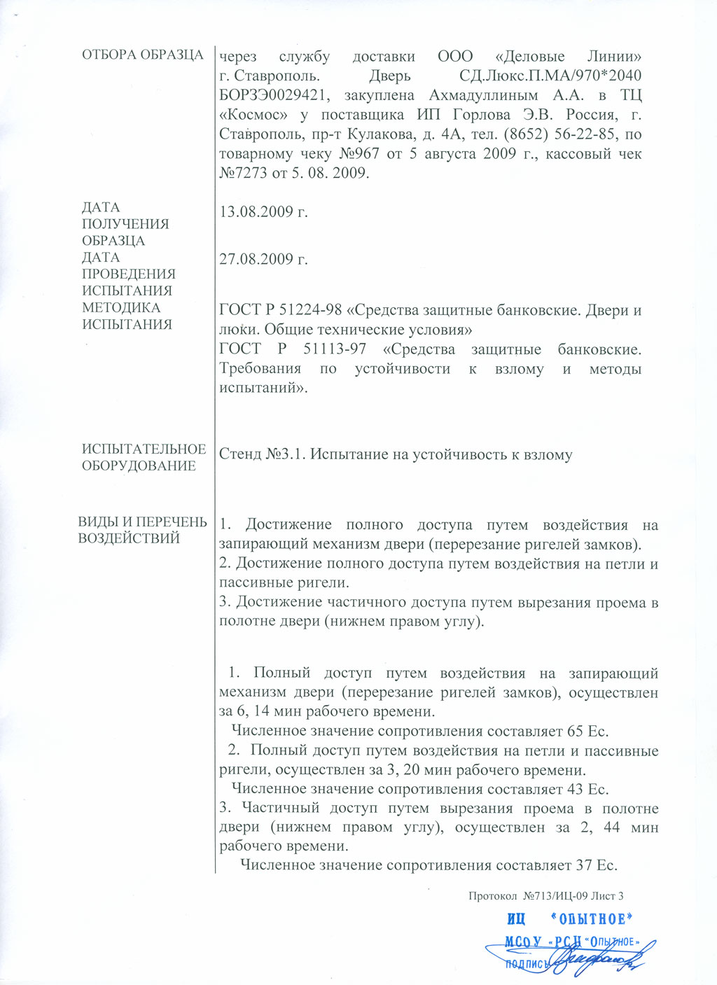

Конкретно двери Эльбор Люкс прославились скандалом, где один гражданин РФ и по совместительству наш форумчанин Алек-ЗАА в далеком 2009 заказал их испытания и в лаборатории эти двери показали не заявленный второй, а минимальный 0 класс!
Вот протоколы с этих испытаний:
Интересный момент. Из 3-х основных видов взлома указанных на первой фото протокола( взлом через петли и антисрезы, взлом через ригеля замков и взлом вырезанием "собачьего лаза" внизу двери) ни 1 методом двери не показали минимально необходимые 80, а лучше и 90 RU. Получилось 65 47 и 35 RU. По правилам сертификации необходимо брать самое малое время, т.е. результат самого слабого звена!
При этом, по нашей оценке, двери все же неплохие и гораздо лучше многих других представленных на рынке в этой ценовой категории! Проблема указанных скандальных испытаний, на мой взгляд, давно была описано мною в разделах посвященных Сравнение EN 1627 -2014 и ГОСТ Р 51113-97 , а именно проблема в том, что на мой взгляд некорректно испытывать квартирные двери теми инструментами, которыми воры их не взламывают! И это проблема того, что в РФ не действует Стандарт на стойкость к взлому отмычкам двери, окна... EN 1627 -2014 Уверен, что если б этот стандарт действовал и эти же двери были по нему испытаны, то может они получили б минимум 3, а то и 4 класс. Это был бы хороши результат.
При этом они его, в теории получить не могут т.к. в них стоят российские замки, которые не сертифицированы по евростандартам. Такой юридический интересный момент.
