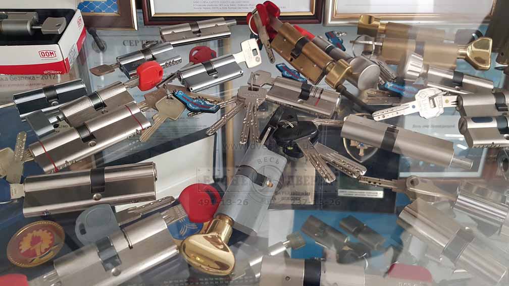

Цилиндровые механизмы бывают разных типов.
На постсоветском пространстве большое распространение получили привычные нам цилиндры типа Evro Din самых разных брендов.
Цилиндровые механизмы испытывают и сертифицируют по европейскому стандартуEN 1303 -2005

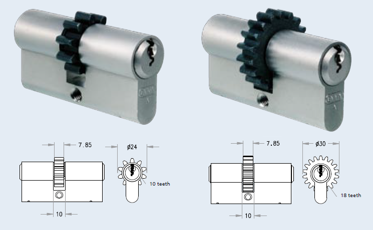

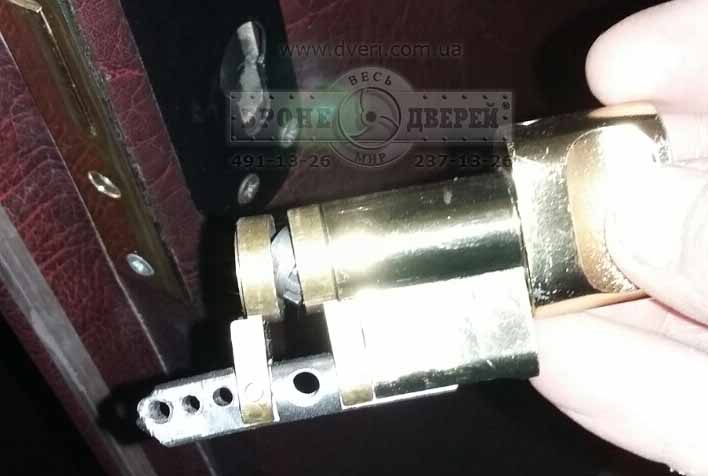

Цилиндры бывают самых разных размеров и по этому при замене цилиндра вам очень важно понимать какой у него размер, смещение и тип "флажка".
Видео как сменить цилиндр( личинку) в замке.

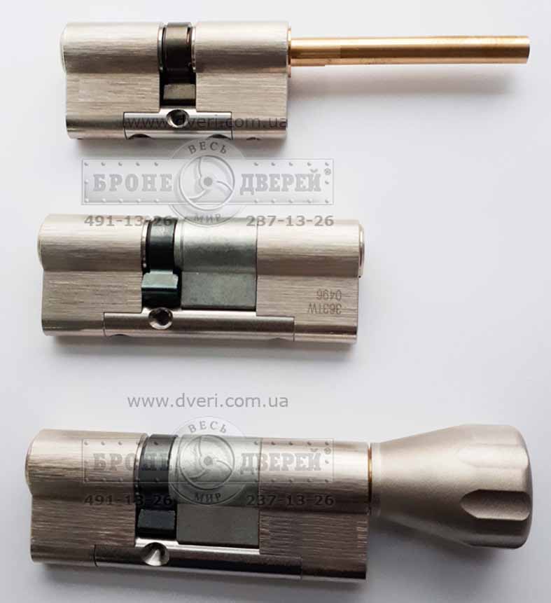

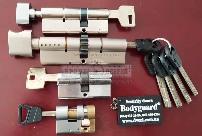

Цилиндры бывают с тумблером( барашком), ключ- ключ.
Самые популярные цилиндры производятся с поворотной ручкой с 1 стороны или с возможностью открывания ключом с обеих сторон.
Тумблеры часто изготавливаются сьемными и потребитель может выбирать их фору и цвет и т.д.

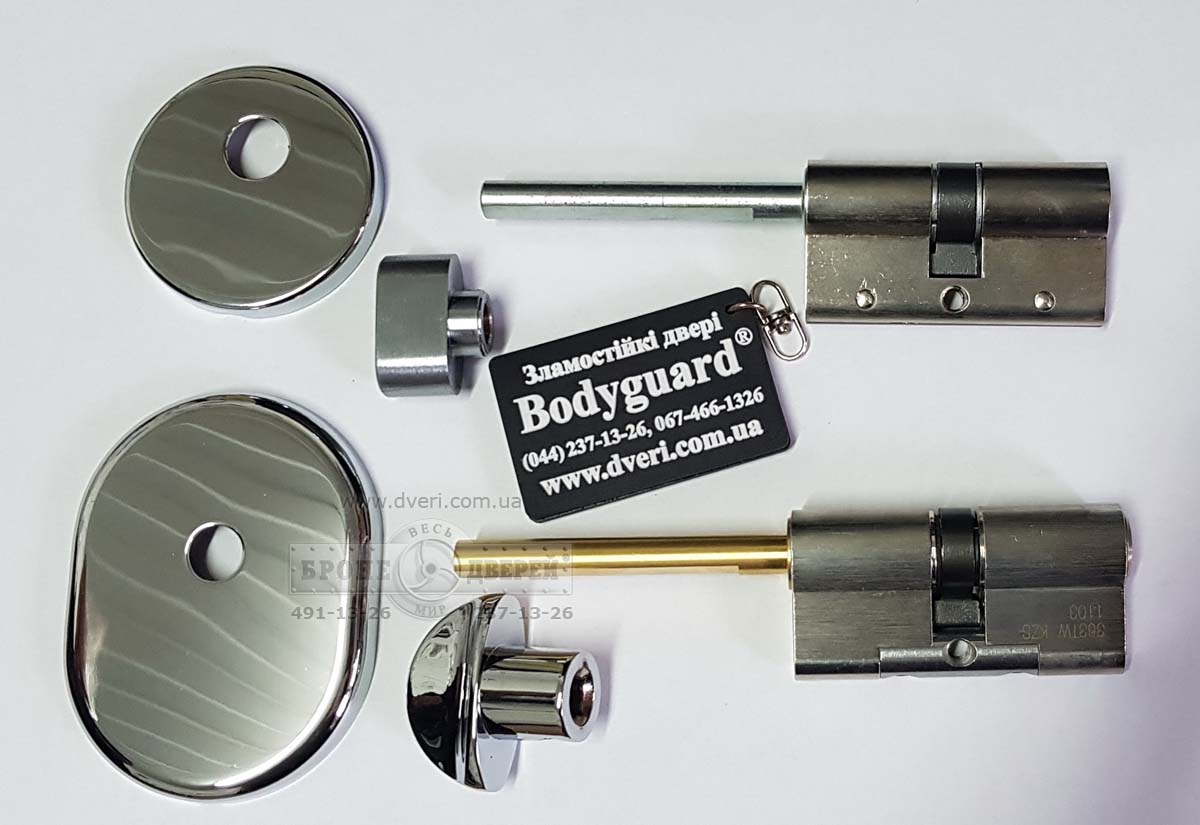

Кроме этого цилиндры с тумблером производятся еще и в подварианте с удлиненным штоком. Вариант цилиндра с штоком позволяет
одним типо-размером цилиндра перекрыть различные варианты длинны цилиндра с одной стороны. Это упрощает вопросы складирования и производства.
На фото выше цилиндровый механизм с штоком вверху, ключ-ключ по середине и внизу цилиндр с барашком.

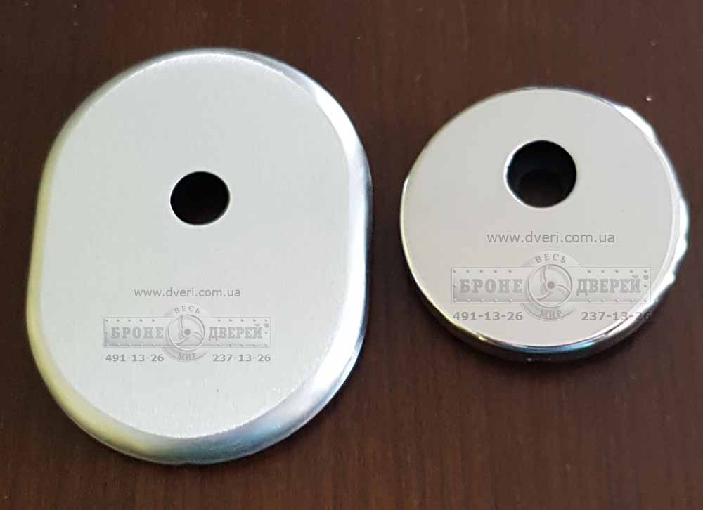

При этом цилиндры с штоком требуют дополнительную фурнитуру, которая не входит в стоимость замков и является дополнительной опцией.
Ниже приведены примеры декоративных накладок под цилиндры с штоком. Устанавливаются с стороны квартиры. Обычно доплата должна составлять около 5 Евро.
