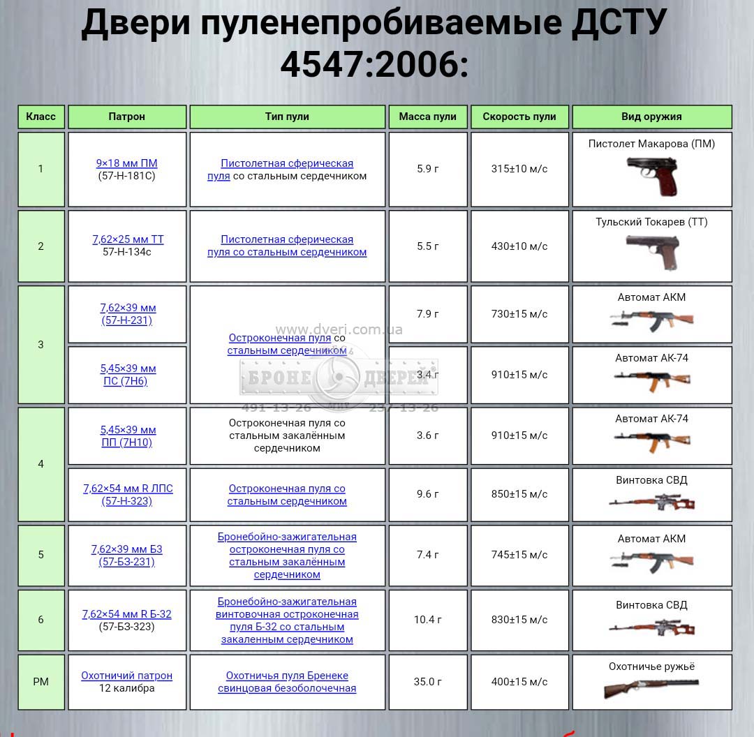

Основную суть стандарта можно передать этой таблицей.
Классы пулестойкости по ДСТУ 4547
По стандарту стрельбу короткими стволами надо производить с 5 м, а длинными стволами с 10 метров.

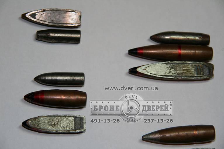

Производится минимум 3 выстрела 1 типом пули. если класс предусматривает 2 типа пули-значит по 3 выстрела каждым типом. Например 4 класс предусматривает пули калибра 7.62 и 5.45 мм.

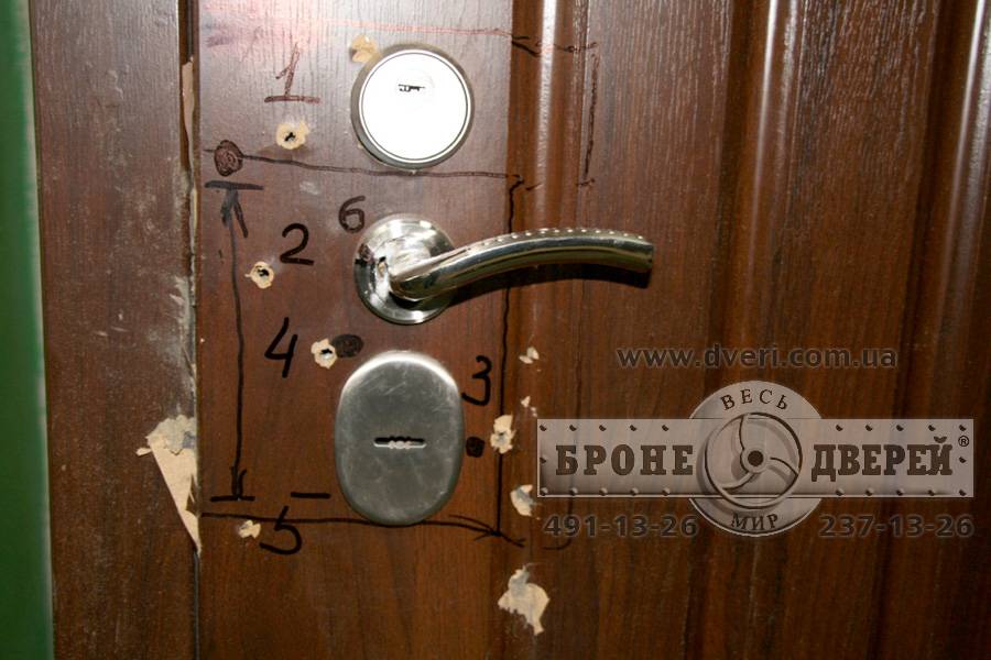

Стреляют в все основные узлы двери( коробка, полотно, замки, места стыковок и т.д.)
Стрельба производится исключительно советским оружием и советскими боеприсами. Снова это очень логично т.к. у нас в стране не используются Натовские виды вооружения и боеприпасы.
Т.е. вероятность того, что в ваши двери или бронежилет прилетить что-то из АК- примерно в 100 раз больше, чем из AUG, Heckler & Koch и т.д. По этому на них и не испытывают.

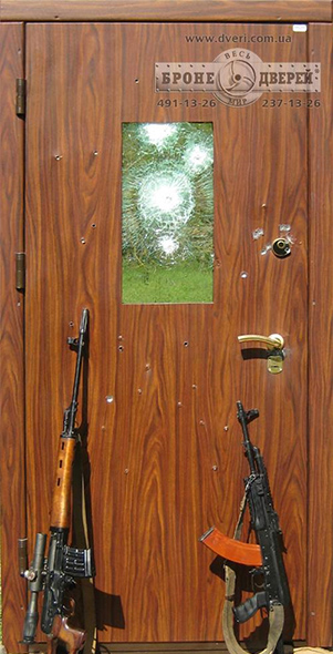

Вот эта самая историческая дверь, которая одной из первых была испытани на взлом и на пулестойкость.
http://dveri.com.ua/articles/Ispytaniya_dv...ostoykosti.html
Вот ее испытывают на соответствие 4 классу пулестойкости:
http://dveri.com.ua/articles/Sertifikacion..._4547_2006.html

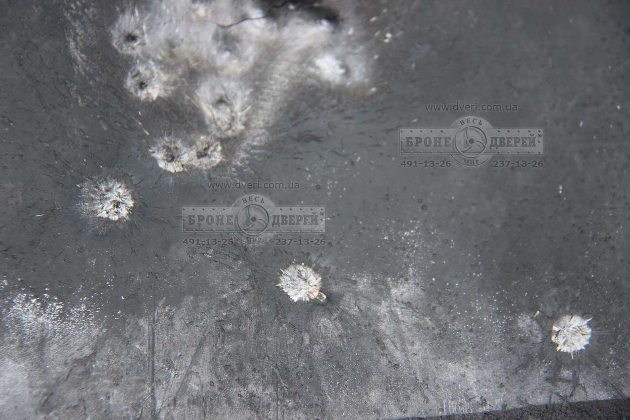

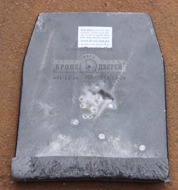

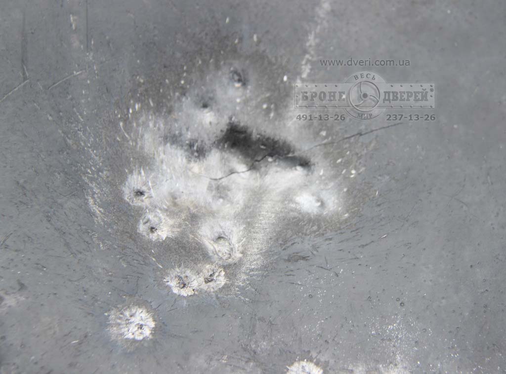

Например, по требованиям стандарта нельзя "класть" пулю в пулю. Пули не дольны попадать ближе, чем 5 см друг от друга. Стрельба должна производиться под углом 90 гр.
Это тоже очень верно, ведь тогда сила пули максимальна и она не уходит в боковые рикошеты. Т.е. имитируется самая "плохая" ситуация в бою. А вот если в жизни пуля попадет в двери или в жилет или в бронеавтомобиль под острым углом,
то это уже "бонус" тому в кого попали. Вероятность пробоя будет гораздо меньше.

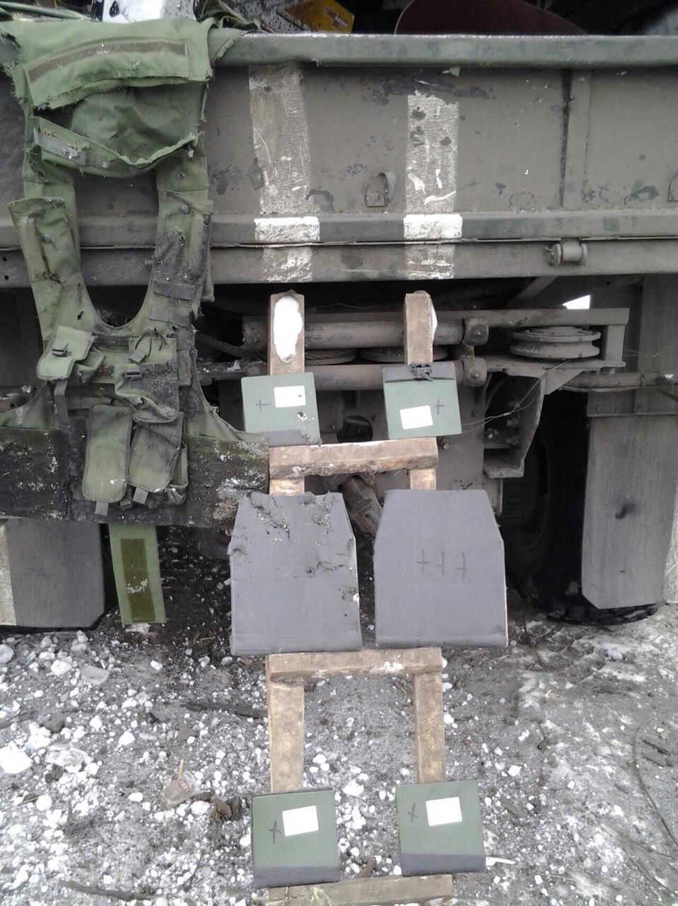

Случаи из жизни, когда наши бронежилеты спасли не одну жизнь.
[youtube]I5RxBkze7ug[/youtube]

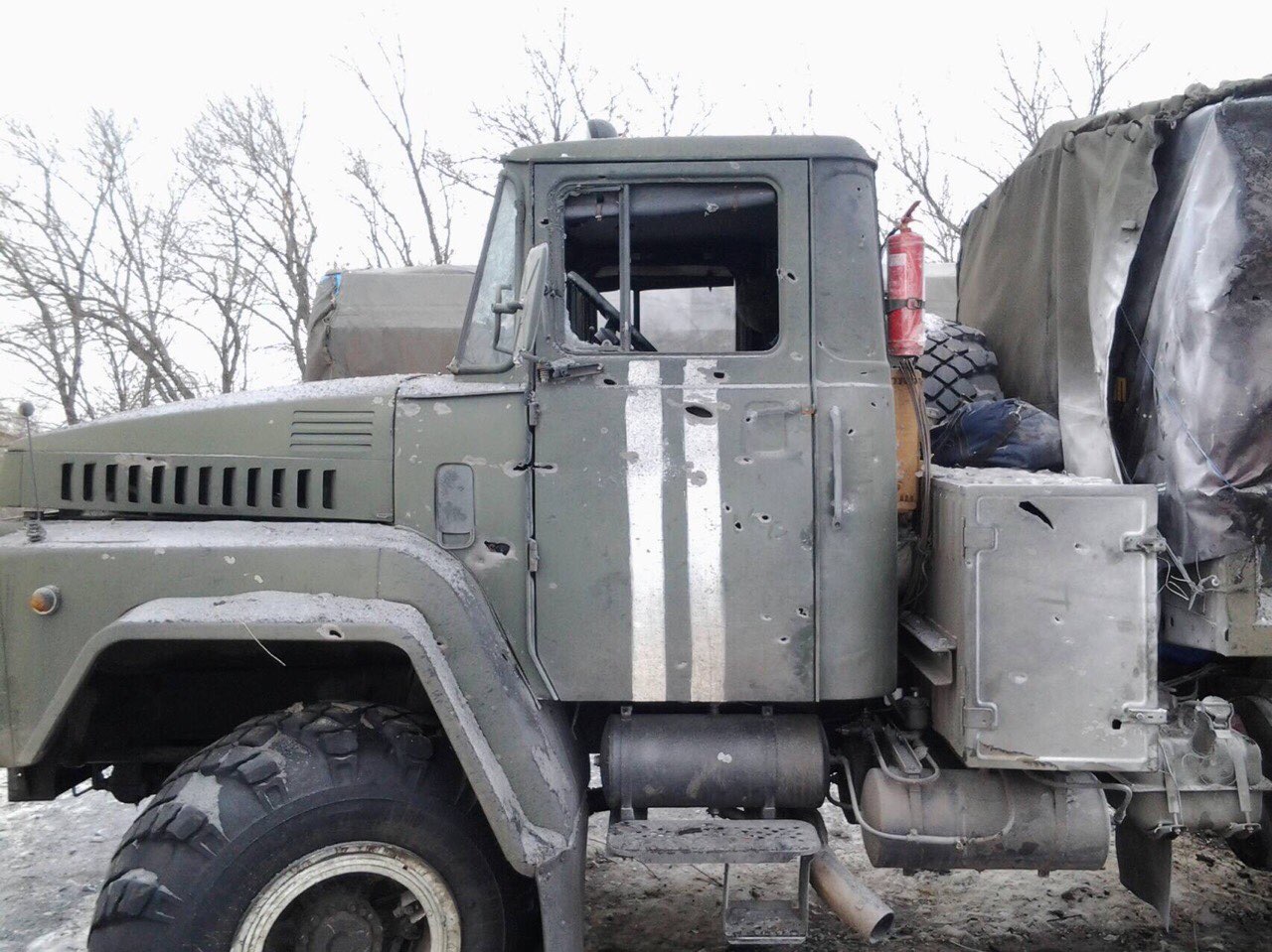

Как видно из фото и видео, действительно в жизни чаще всего между пулями и осколками расстояние не менее 5 см. Соответственно и испытывать имитируя жизненные ситуации надо так же.
При испытаниях, если пули легли, например, на расстоянии 2 или 3 см друг от друга, то их результаты "Незачитывают". Хотя некоторые производители по собственному желанию могут превышать требования стандарта и "класть" пулю в пулю, как мы тоже не однократно делали.
