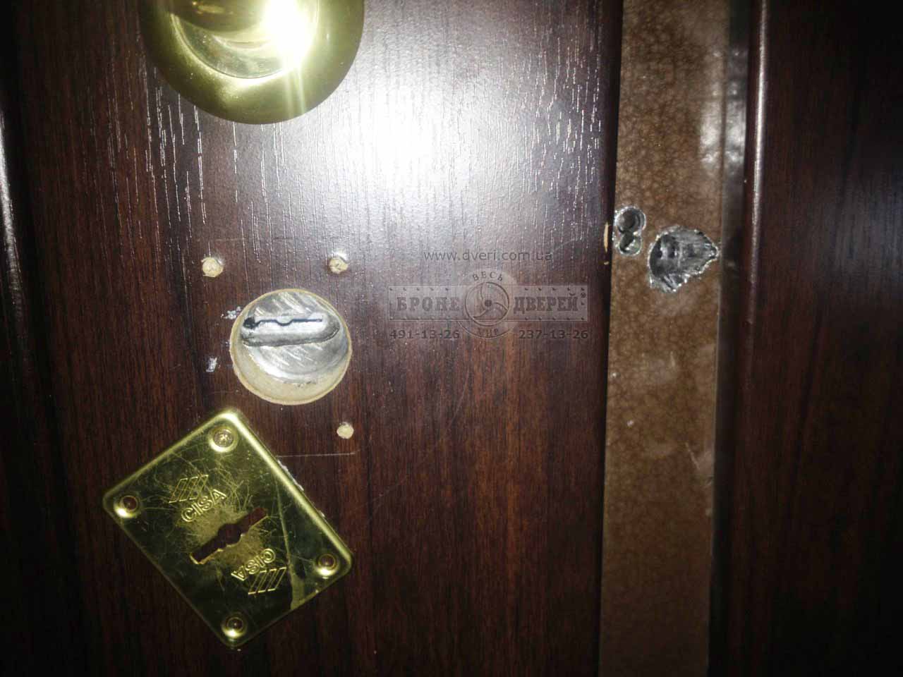

Цитата(Игорь @ 14.4.2017, 20:20) *

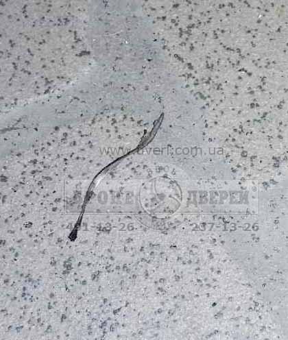

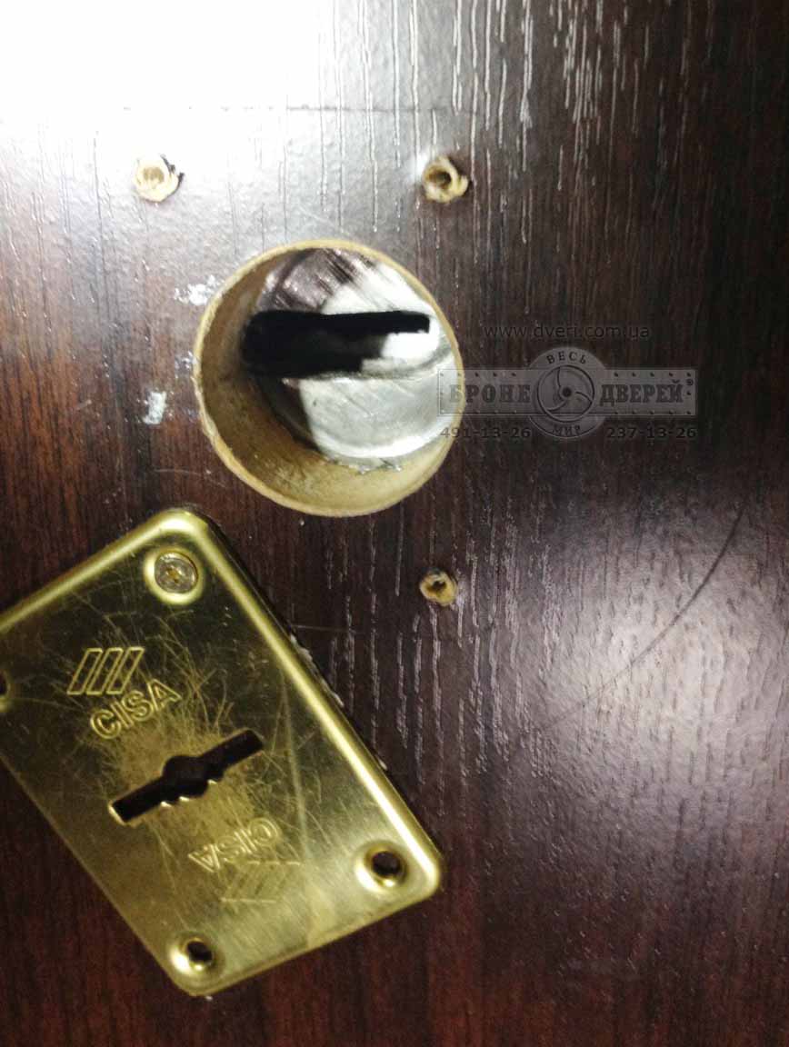

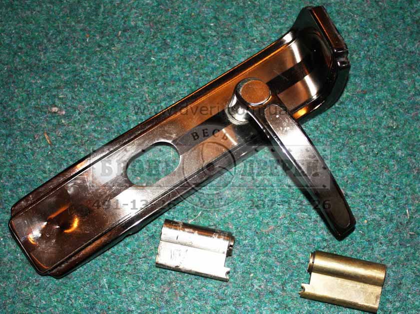

Неудачное вскрытие дверей Bodyguard
Цилиндр вроде был CISA Astral Tekno... в свое время был оптимальным выбором за умеренную цену.
В любом случае, воры не стоят на месте и со временам подбирают методу для хороших казалось бы цилиндров.
Непонятно только, смогли они его крутануть или нет, даже если допустить что смогли, то... Воришки походу не знали, что в дверях стоит ночная задвижка. Представляю как они крутили цилиндр и матерились, что дверь не открывается biggrin.gif
А вообще, жирнейший плюс в пользу ночной задвижки, ну и Бодигардов в целом конечно!

Цитата(Sergey Kiev @ 16.4.2017, 22:04) *
Цилиндр вроде был CISA Astral Tekno... в свое время был оптимальным выбором за недорого.
Сейчас придет Сергей ВМБ и скажет, а как-же спасать бабушек и детей закрывшихся в ночи и бедные аварийщики перетруждаються и электрозамки все также хлам😊😊😊
И Да дверь 4 класса пусть и 13 года нельзя открыть отмычками)))
А так Да, победа грамотных бодигардов, когда не было манечки отговаривать от задвижек))

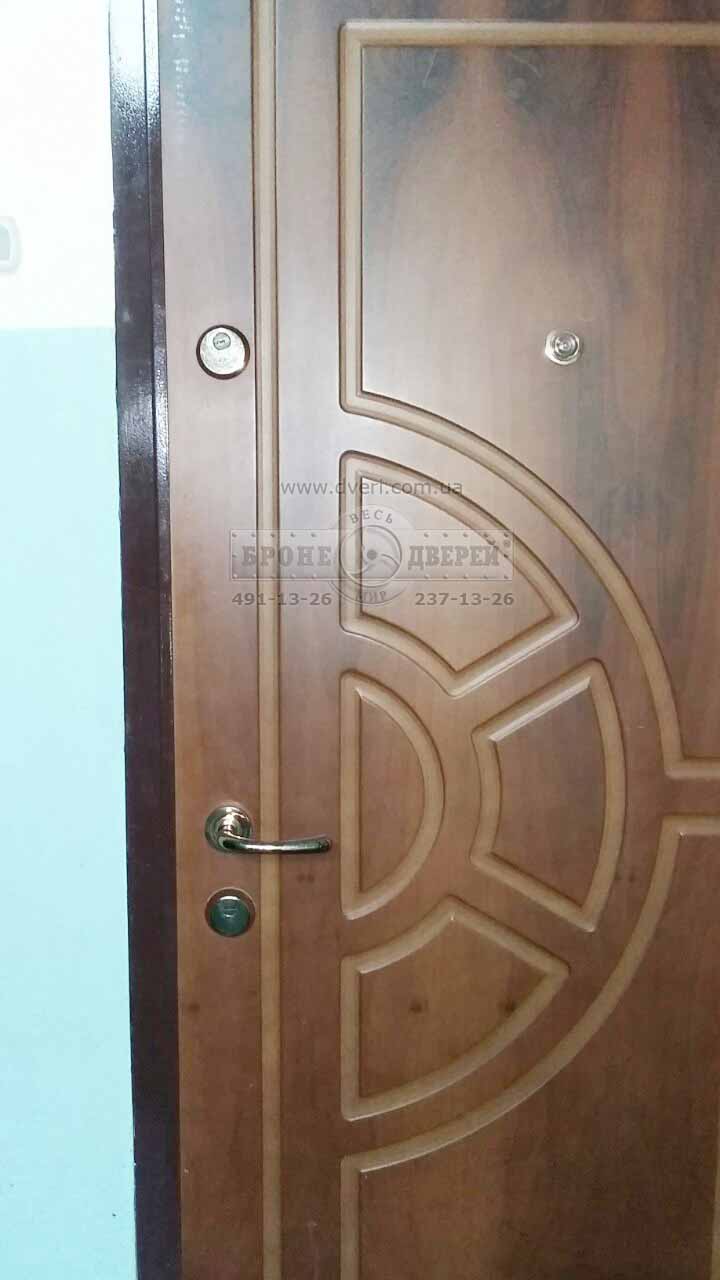

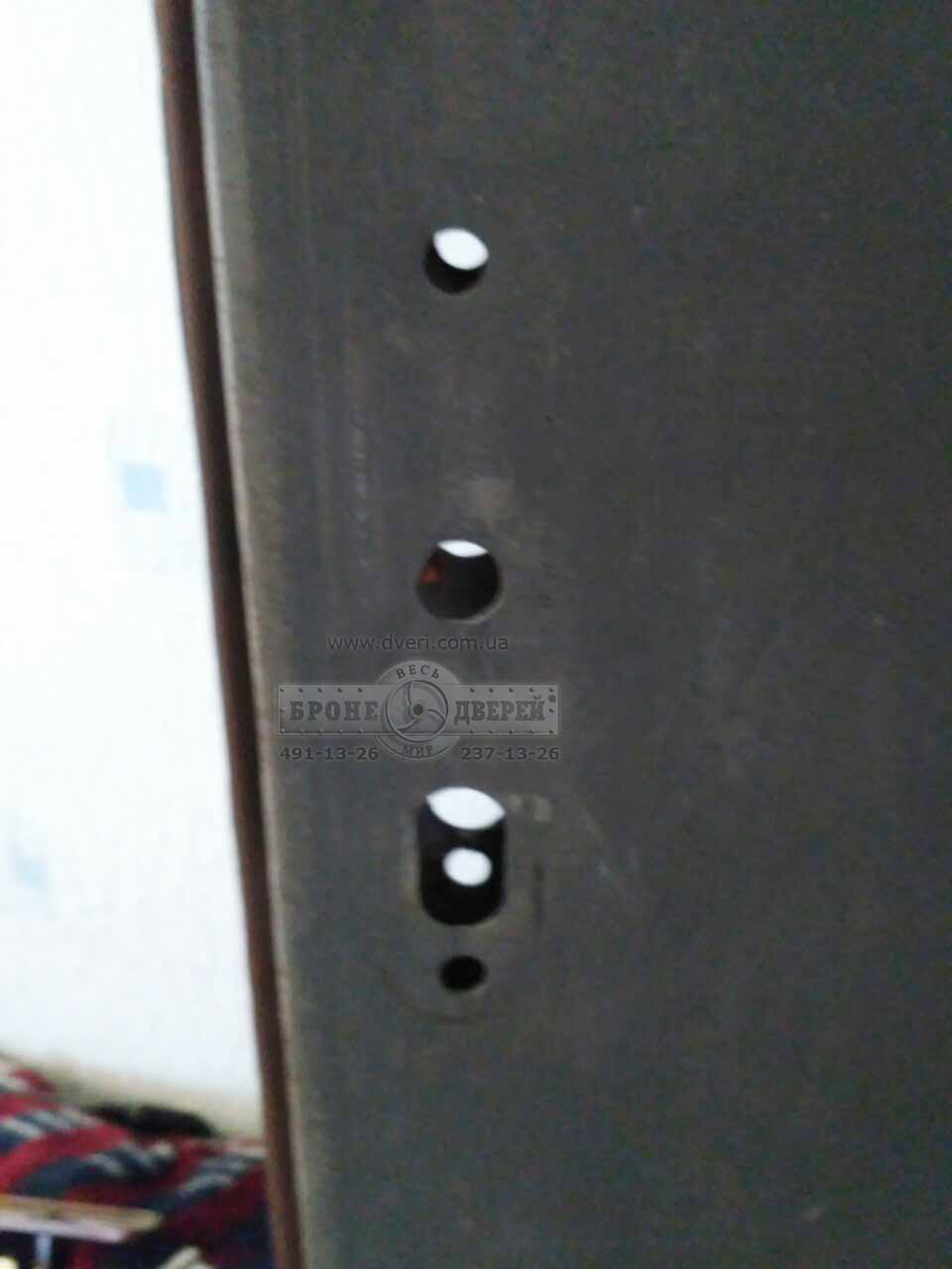

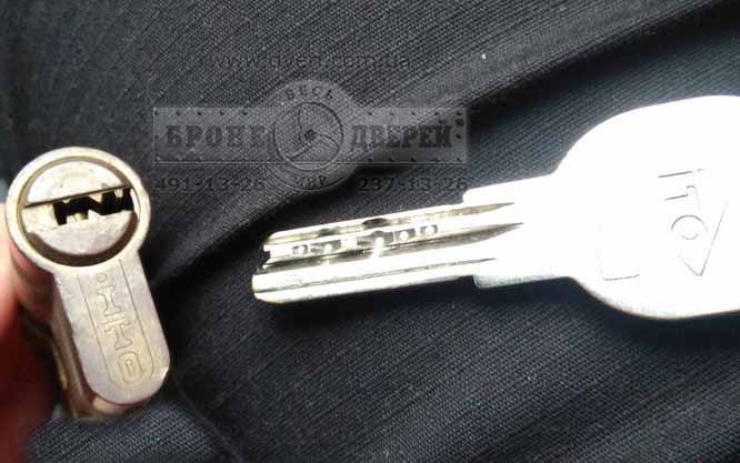

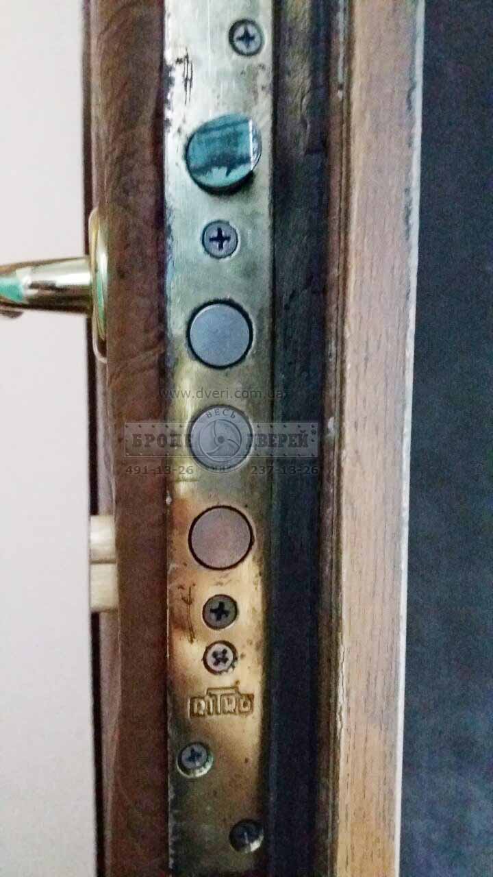

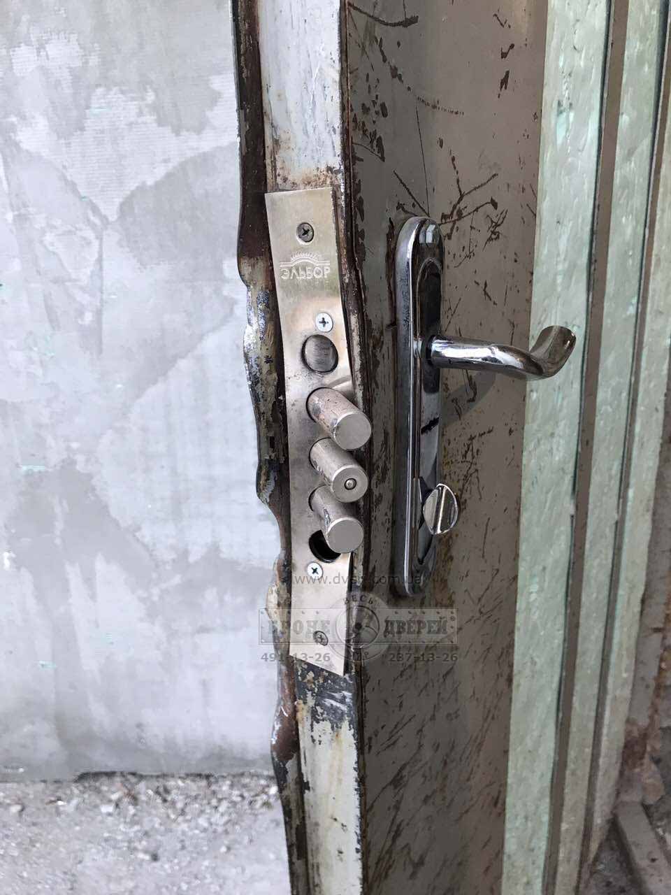

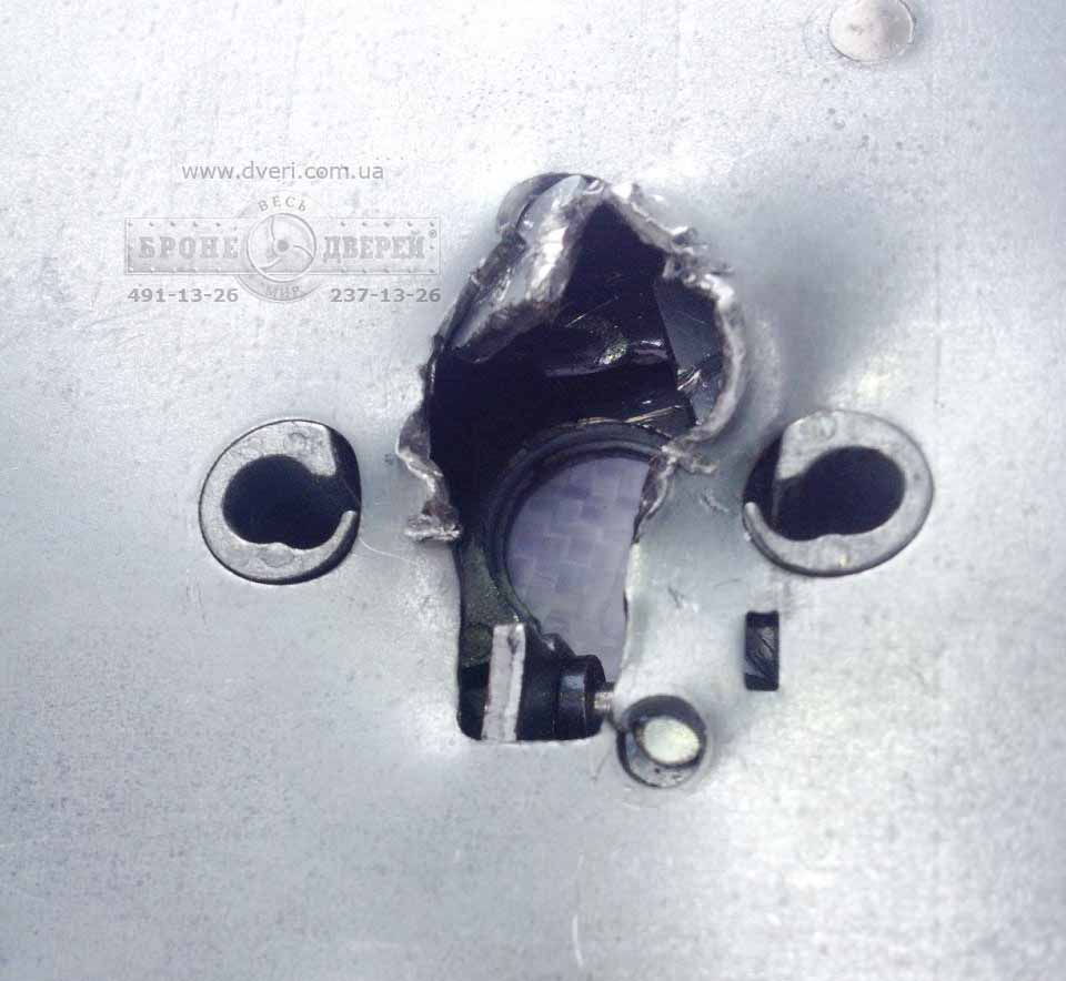

Взлом двери ул Тульчинская.

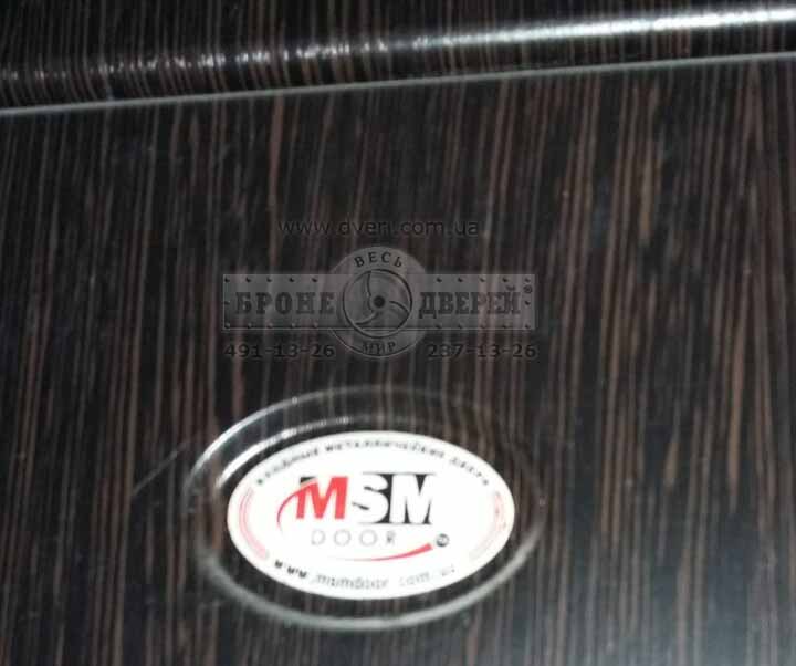

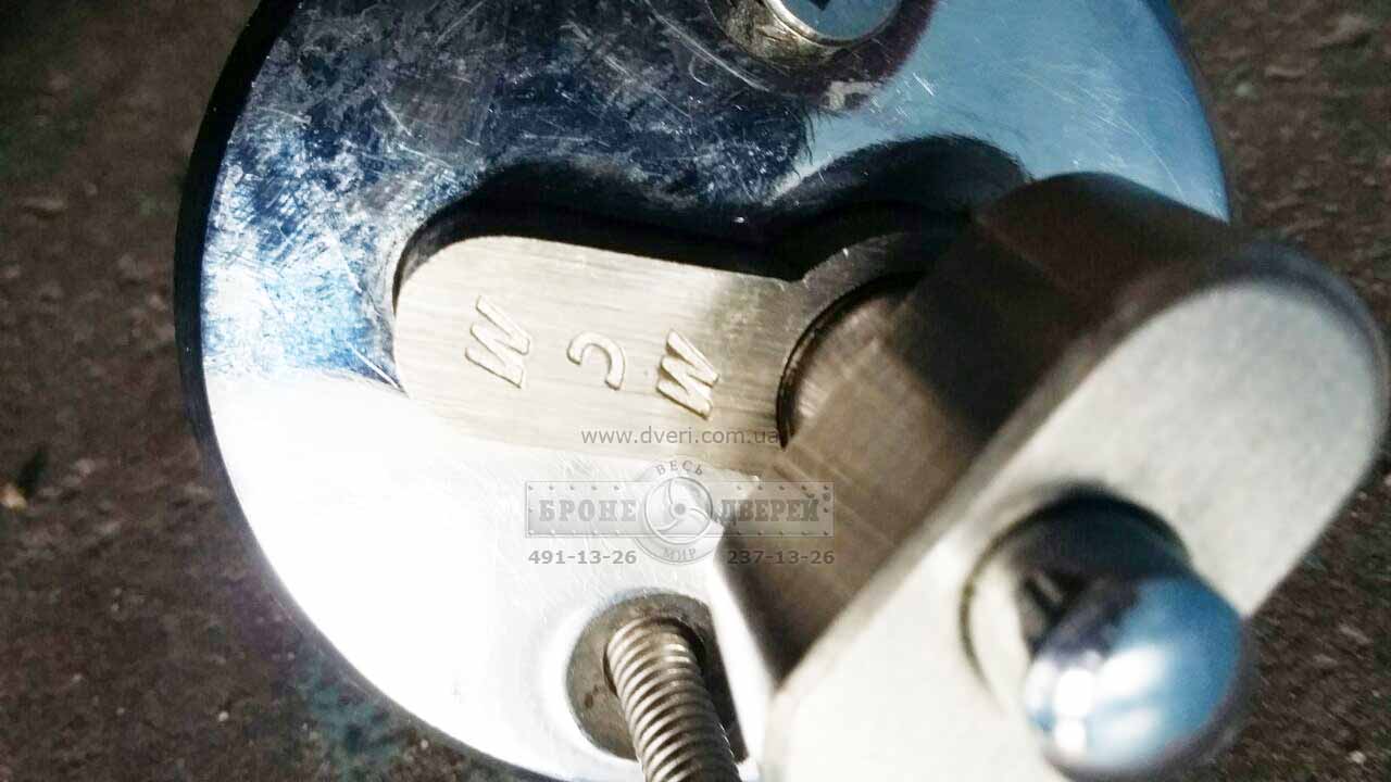

Двери MSM door.
19.04 воры проникли в квартиру взломав двери. Заказчик думал, что у него дверь "отличная"( цитата).

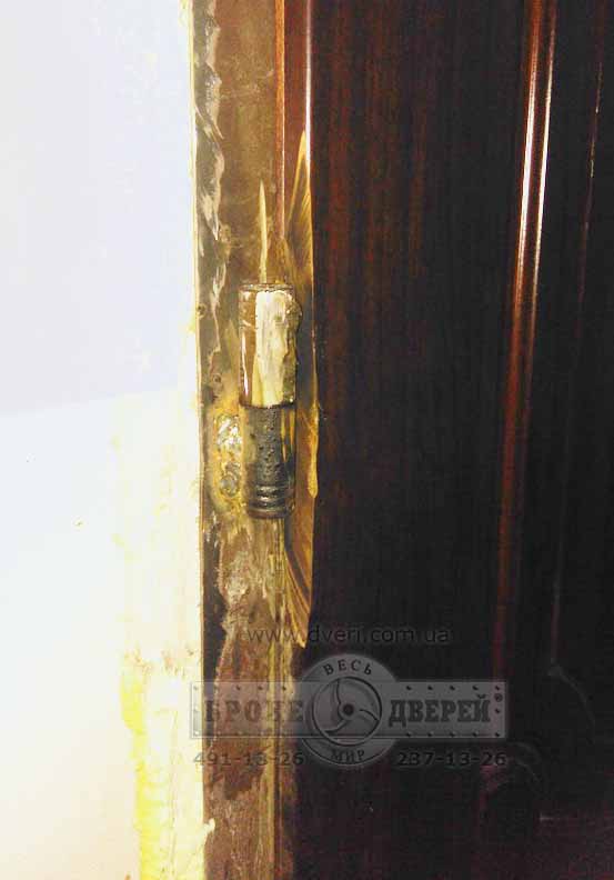

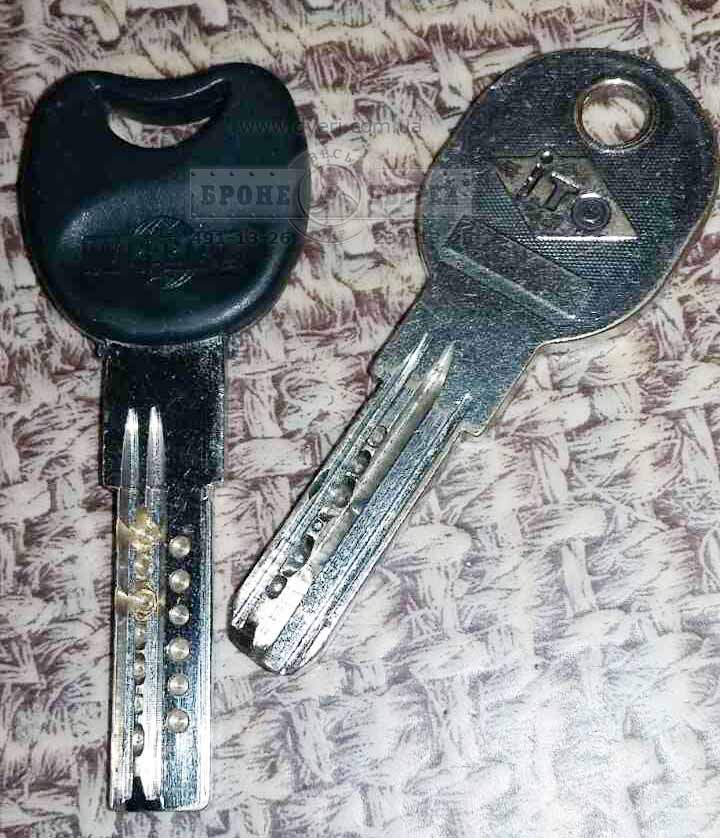

-Верхний Эльбор скорее всего открыли отмычками или схожим ключом. У нас очень много случаев, где схожие замки именно открывают без уничтожения.
-Нижний цилиндровый Кале с цилиндром МСМ( однорядный, то есть секретность МИНИМАЛЬНАЯ). Воры вырвали броненакладку, хоть она и была притоплена( но это все равно НИЧТО! Сами все видите sad.gif) и переломали цилиндр и открыли замок простым движением отверткой.
Интересно, название цилиндра созвучно с названием двери smile.gif То ли двери сделали с схожим названием под такой себе цилиндрик, то ли китаезы специально делают для этой компании цилиндрики с таким названием. Сути это не поменяло. Увы. Не помогло схожее название на полотне двери и на цилиндре, вообще не помогло.
Двери по типу конструкции очень схожи на двери "Ф" или двери "М" которые мы проверяли на взлом, вот видео про них:
Я специально поставил эти видео для того, что б читатель понимал, что дело вообще не стоит в бренде. Дело обстоит в типе и классе двери. Тип у этих дверей, как и класс-схож. И как не меняй название такого"хлама"- результат не изменить.
Дверь изначально приговорена на взлом ее создателем. Сами все видите. sad.gif
Пострадавший был не очень разговорчив и не шел на контакт и не поделился историей ограбления и т.д. Но имеет право, ничего личного, все нормально. Мы все люди. Все же пережил квартирную кражу.
Полицию вызывали.
Пострадавший сказал, что у него есть свои подозрения и круг подозреваемых.
Все двери вокруг-схожие "мечта вора", что они есть, что их нет. Дом 5-ти этажная Хрущевка.

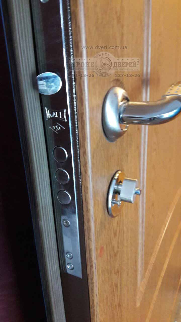

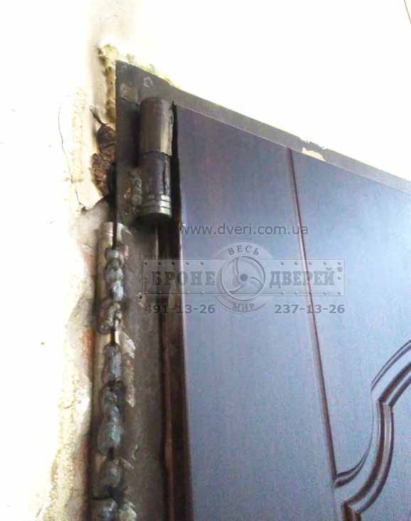

Ремонт двери после взлома. Наш мастер всячески рекомендовал заменить эти двери на надежные начиная от 4 класса взломостойкости, но клиент принципиально отказывался. Даже не хотел слушать. по этому наш мастер Миша провел небольшой ремонт двери по просьбе клиента.
Мы противники "усилений дверей" после взломов т.к. обычно это по правде ничего принципиально не меняет и просто приводит к повторной краже в ближайшие несколько лет, ато и месяцев. Вы можете посмотреть другие Случаи взлома двери после ремонта( усиления дверей).
Наш мастер просто утопил броню в МДФ sad.gif больше там не чего нельзя было сделать и ничего пострадавший и не захотел делать.
Т.е. для меня лично, двери совершенно не изменились и ее время взлома остается 1-5 минут простейшими инструментами или простейшими отмычками. sad.gif
Реально я же смогу взломать эти двери "после усиления" точно таким способом как на видео -за 1-3 минуты.
Но... мы ж не можем заставить человека или принудить его сделать именно так, как мы считаем нужным. Так и живут жители этой Хрущевки. Как и 90-95% жителей нашей страны.

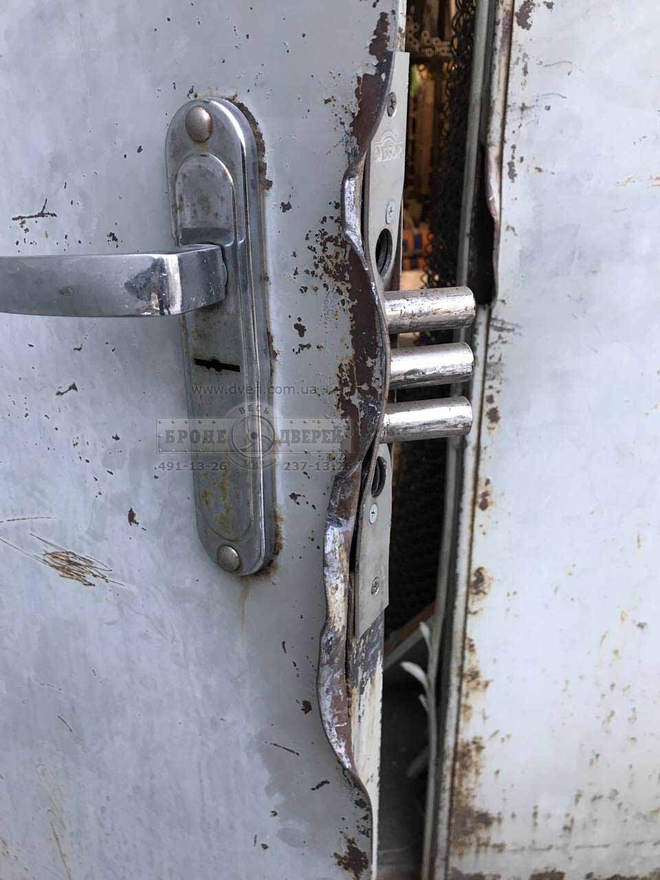

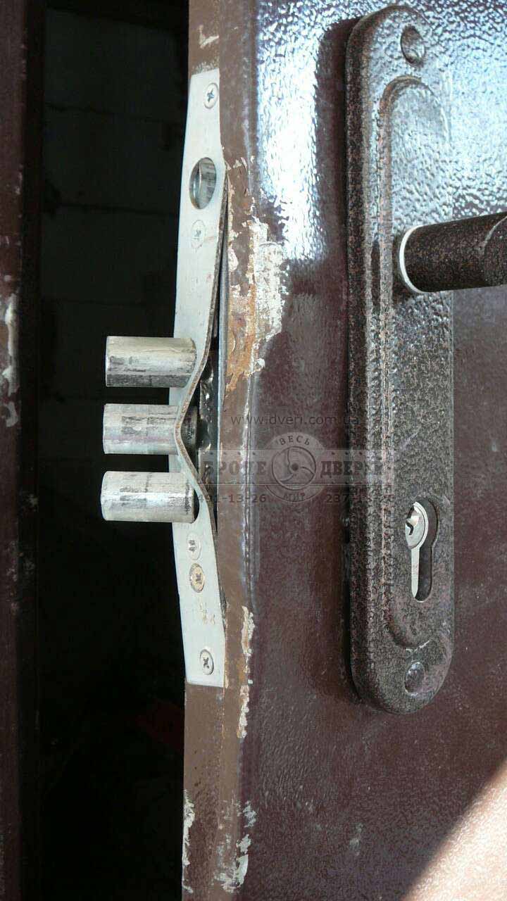

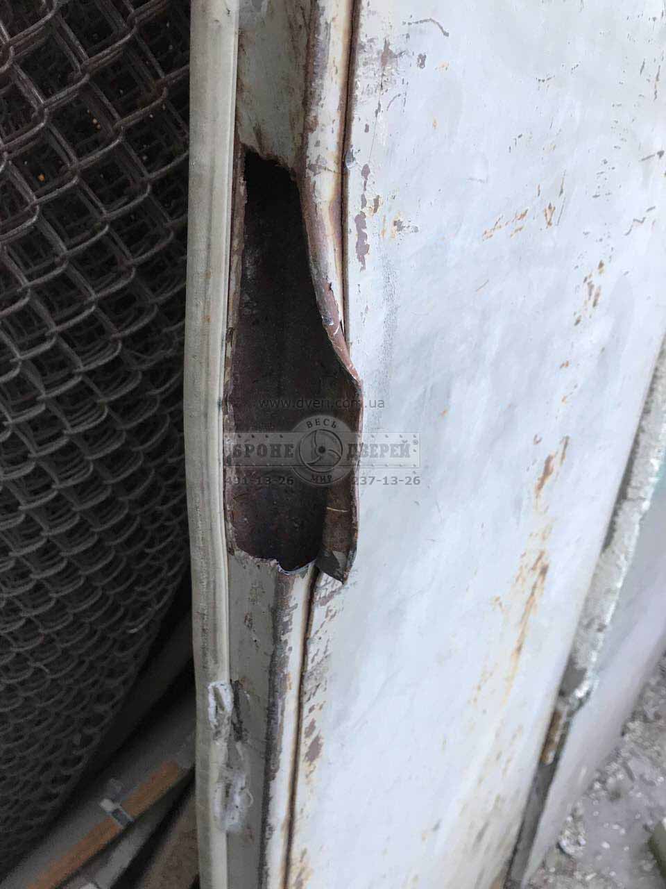

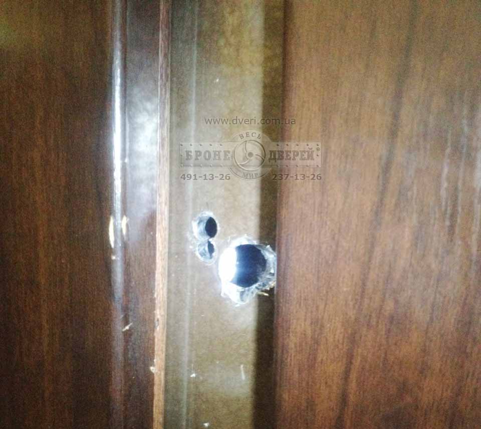

Попытка взлома двери на Воскресенке.
Повторная квартирная кража.
Двери стоят в Киеве на Воскресенке в гостинке.

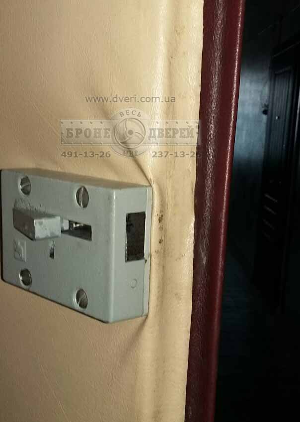

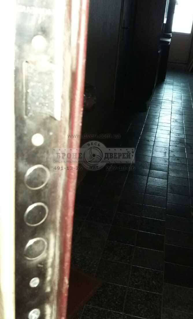

Старая дверь изготовленная кустарями из относительно нормального металла, хотя это совершенно не повлияло на их судьбу.
Замок нижний- Гардиан 1011, его поставили вместо взломанного ранее Запорожского замка.
Замок верхний старый советский с длинным плоским ключом. Работает очень туго.

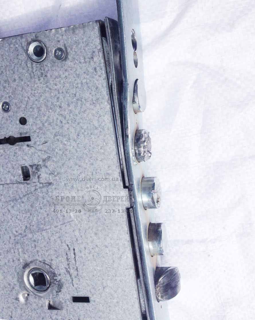

Когда хозяйка квартиры пришла домой, то обнаружила, что нижний сувальдный замок открыт без повреждения. Верхний замок туго работал и от родного ключа, видимо по этому его не смогли открыть, а может воров спугнули.
К радости, людей не ограбили.
В полицию не заявляли т.к. в этот раз не было проникновения.
Между 1-м и этим взломом их пытались вскрыть 3-й раз!
Ночью когда люди спали их попытались открыть. Они слышали какие то звуки возле двери и подошли к ней и слышали разговоры, воров спугнули.
Итог. 3 взлома или попытки взлома 1 двери за последние несколько лет. 1 успешный, 2 не успешных. Не успешные скорее всего из-за очень туго работающего даже от ключа старого советского замка.
Выводы. На судьбе конкретно этой двери уже числится 3 попытки ограбления квартиры и 1 из них удачная. Очевидно, что именно слабость двери и является причиной такого внимания воров. Воскресенка и гостинка- явно не сулят ворам миллионов в золотых слитках. А вот простота взлома и вскрытия и безнаказанность и гарантировання возможность вынести борохлишка долларов на 300-2000 это уже что то.
Двери -провокаторы. Как и большинство других в нашей стране.
Классичяеский вопрос. Где проверяли двери на взлом( а он предусматривает и испытание замков отмычками) и какого класса двери и где их сертификат?
Ответ- двери не испытывались на взлом и не обладают ни какими документами подтверждающими хоть какую то их надежность при взломе или вскрытии.
Тогда снова смотрим в табличку.

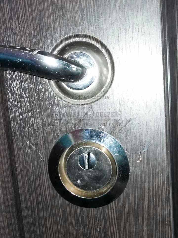

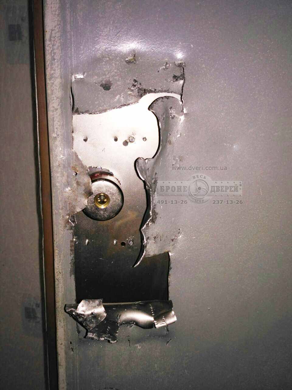

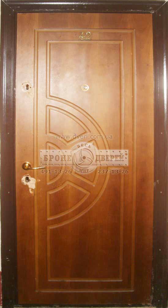

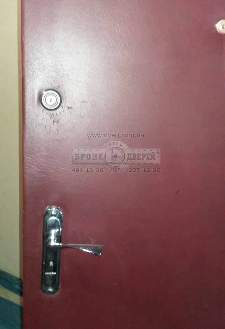

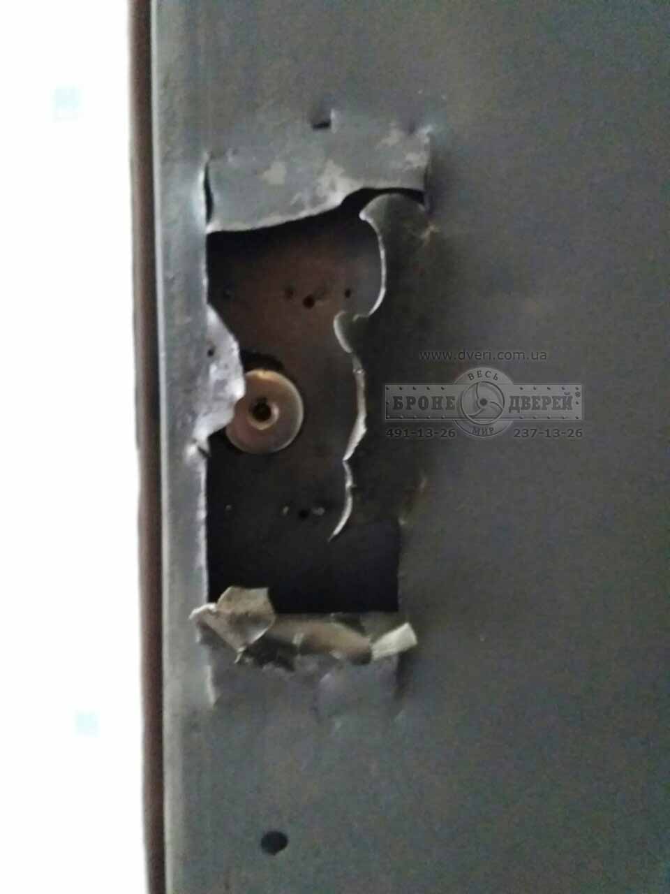

Взломали входные двери в Киеве.

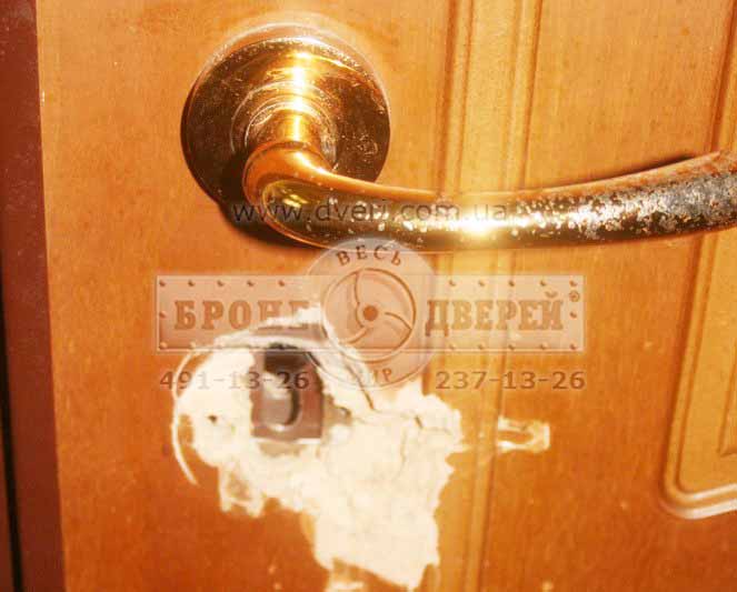

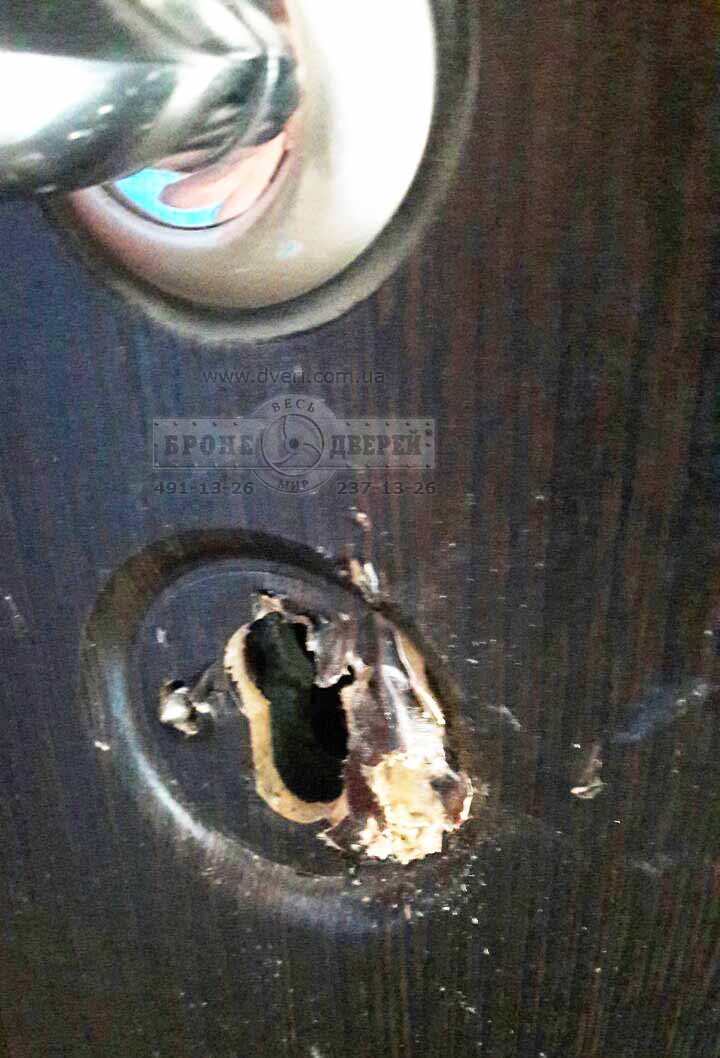

К нам только что обратился за помощью пострадавший. У него произошел взлом входной двери с отделкой МДФ.
Квартиру ограбили.

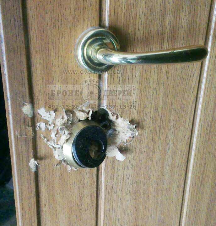

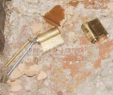

Двери были укомплектованы цилиндровым замком. Воры переломали цилиндр и открыв двери совершили квартирную кражу.
Мы постараемся выехать на объект и узнать больше про этот случай.
Очевидно 1. Случай очень типичный.
Классика жанра. Цилиндровый замок с броненакладкой. Вроде все гуд. Только реальное время взлома такой системы можно увидеть на этом видео.
Да. Так все просто. Среднее время взлома такой двери может составлять от 0.5-до 2 минут молотком. зубилом и отверткой.

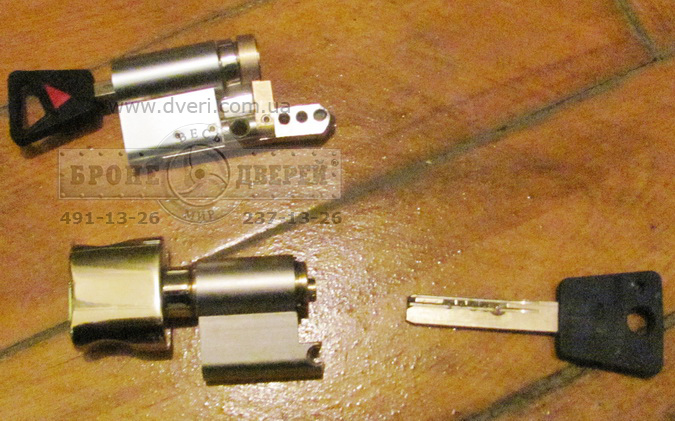

Мужчина спросил, спасет ли его установка замка с платой против перелома?
Мы ответили ему как есть. Без эмоций и брендов.

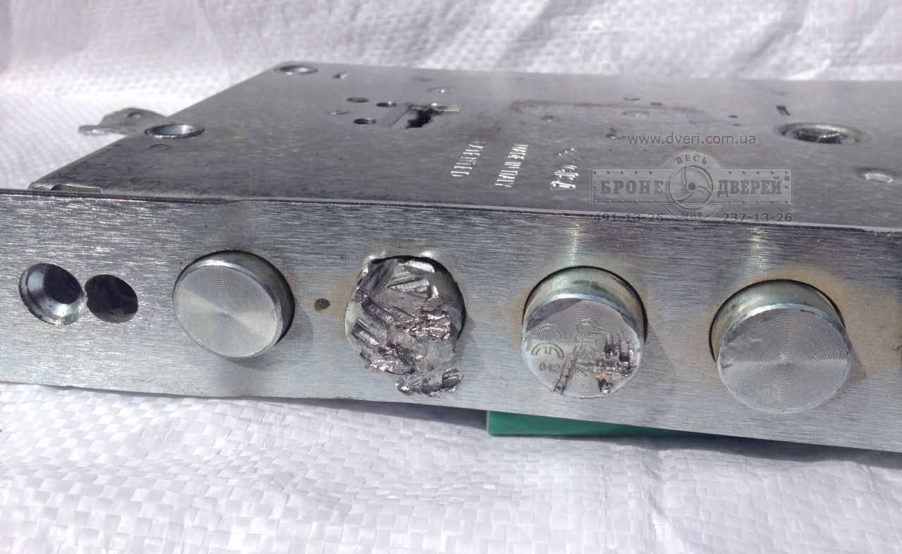

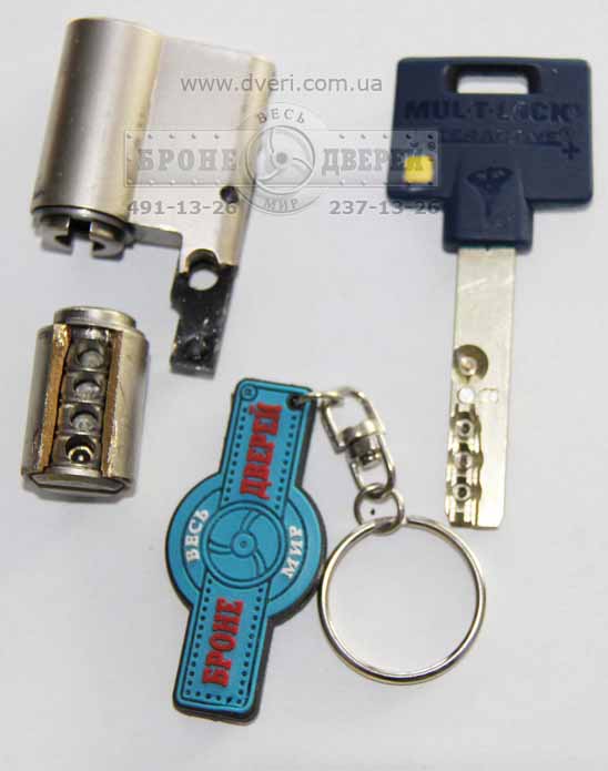

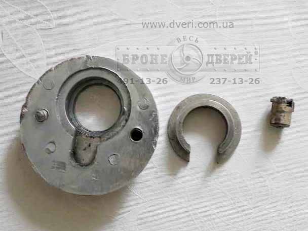

Взломы Цилиндров с платами против перелома Т.е. мы видили много различных взломанных цилиндров с платами против перелома- самых известных и не очень известных брендов.
Фото некоторых взломанных цилиндров с платами:
Соотношение взломанных к не взломаным было примерно 1 к 10! Т.е. можно сказать, что эти платы в жизни вообще не помогают.
Увы. Сами все видите.
При этом конечно, если б при изготовлении двери ее делал более грамотный производитель и он бы установил замок с системой блокировки замка при переломе цилиндра... Возможно эта кража не состоялась бы.
Судя по фото, в его двери не получится поставить такого рода замок, да и кроме самого замка в двери тоже должен быть мощный замковый карман и т.д.
Одним словом, можно ему временно ее "починить", но надо понимать, что по-честному принципиально это не изменить ее взломостойкости т.к. в двери может быть около 20 слабых мест, а мы обсудили только 1!
И желательно стремиться к последующей замене двери на настоящие взломостойкие с документами не ниже 4 класса взломостойкости по EN 1627 -2014
Вот такой у нас состоялся разговор.
Мы признательны пострадавшим за фото взломанной двери и предоставленную информацию. Нас вместе -это делает сильнее. Спасибо!

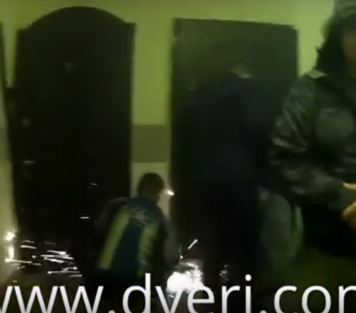

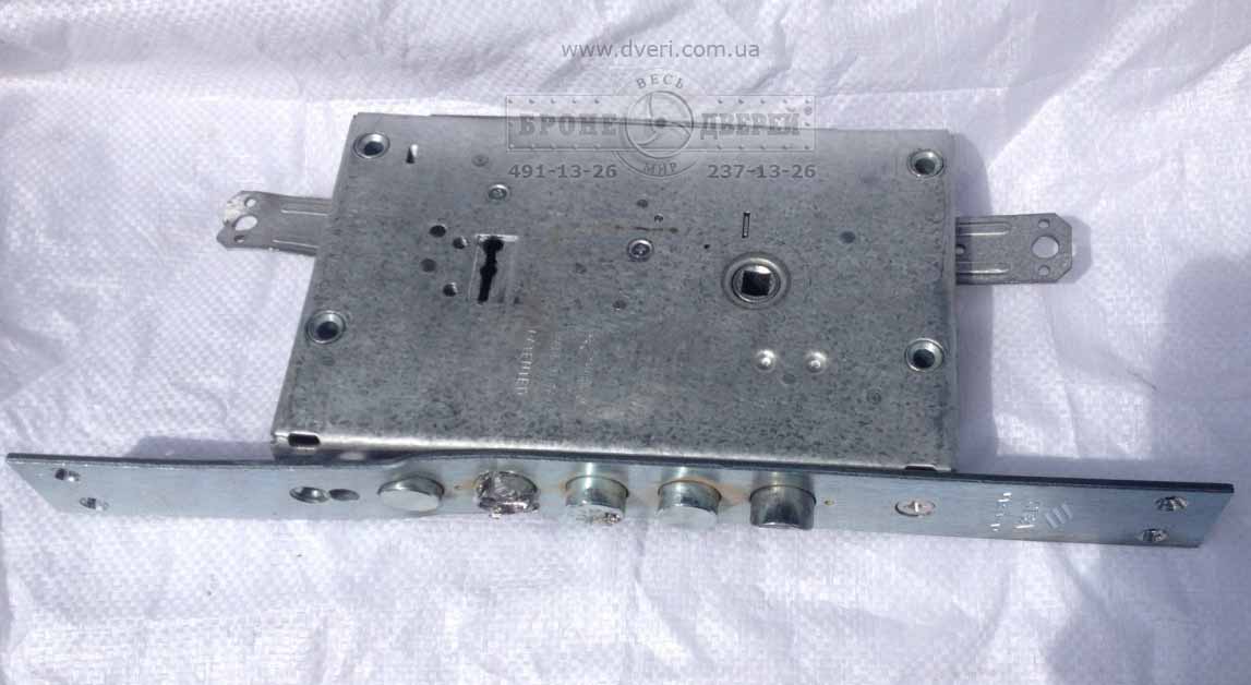

Взлом двери с замком Герда в Боярке.
2-й взлом. Взлом замка Gerda Tytan ZX
Бабуля-ЗОРРО спасла!
Многоэтажный дом в Боярке недалеко от Киева. Снаружи стояла китайская дверь, внутрь открывалась вторая дверь от застройщика изготовленная из 1 мм стали, но при этом с замком Герда Титан.
Воры грузины обокрали соседнюю квартиру на этаже, упаковали все в сумки и приготовили на вынос, но видимо увидели еще и двери этого мужчины, который к нам обратился и поддались соблазну бамбануть еще и его квартиру.
Китайские двери стоявшие первыми, воры открыли без повреждения.
Во второй двери основной цилиндровый замок был с простым цилиндром и его естественно тоже открыли без повреждения.
А Герду начали вырезать ножом для резки металла.
Взлом данной двери очень схож с взломом описанной ранее израильской двери.
Вот этот случай: http://dveri.com.ua/forum/index.php?showto...post&p=5304

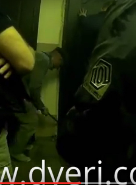

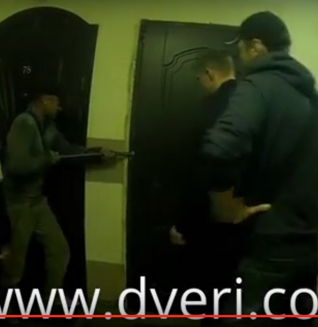

Видео про взлом двери ножом для резки металла.
Примерно +- на этом месте в игру вступила соседка и спугнула воров!
Потом бабуля набрала этого соседа, он позвонил в полицию и довольно оперативно приехала полиция. Но воров уже не было, бабуля сделала свое дело и спасла 2 квартиры от кражи!
Реально ей надо как минимум грамоту выписать, а то и МЕДАЛЬ ЗА ОТВАГУ!
Воры все бросили и убежали!
Квартиры и имущество спасены!
Итог квартирной кражи. Воры вскрыли или повредили 3 двери и бабуля спугнула воров с награбленным и спасла всех!

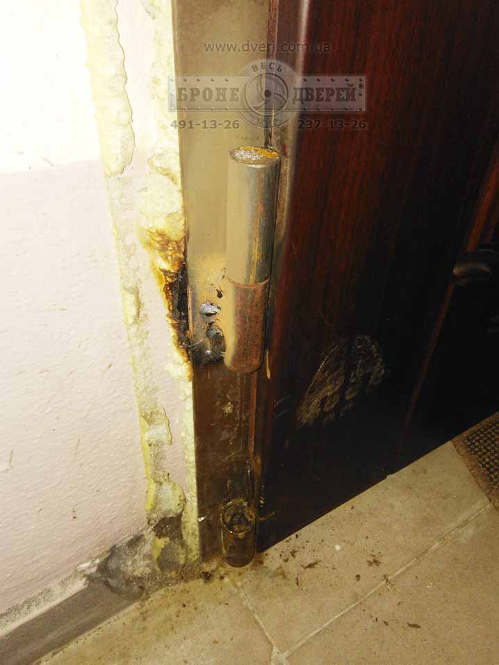

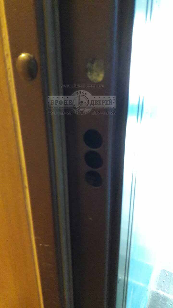

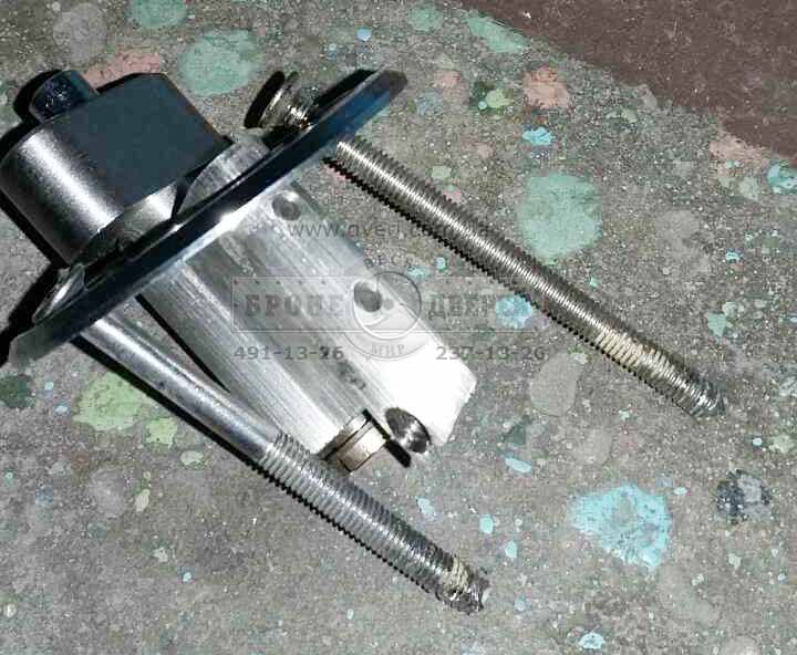

Взлом двери в Ирпене отжимом.
Двери испортили проникли в магазин, но охранная компания спугнула воров.
Поздравляю всех ветеранов и их родственников с Днем Победы!
К нам обратились люди из пригорода Киеве Ирпеня. Нужна помощь в восстановлении двери после взлома в магазине.
Фото двери взломанной ворами ниже.
Когда я увидел эти фото я сразу вспомнил попытку взлома наших Бодигардов в Киеве ул Газопроводная.
http://dveri.com.ua/forum/index.php?showto...post&p=4992
http://dveri.com.ua/forum/index.php?showto...post&p=5277
Там тоже БГ не взломали а другую дверь взломали и уж очень похожие фото, я даже сначала подумал, что это фото того случая.
Фото отжатой двери по ул Газопроводная и Ирпень.
Как видите, меняются только адреса, способы взлома и слабые места дверей- одинаковые.
Мы часто предупреждаем про уязвимость отжима многих дверей, но не многие к нам прислушиваются и "злые языки" называют это рекламой. sad.gif
Ладно, будь по вашему.
А кому интересно- увидеть суть проблемы.
Взлом двери отжимом.
Нашего мастера попросили "отремонтировать двери после взлома". Наш мастер сказал, что судя из увиденного лучше поставить новые настоящие взломостойкие двери т.к. ремонт такокой двери реально ничего не изменит.
Но у людей свое мнение на этот счет, многие считают, что мы не советуем, а пытаемся продать свои двери smile.gif
Так и живем.
Люди чаще прислушиваются к советам барыг продающих замки, чем к советам специалистов по безопасности.
Бороться с этим мы устали. Да и каждый имеет право на ошибку.
Мастер Михаил на отрез не захотел там разводить людей на ремонт т.к. считает, что с такими дверями-это деньги на ветер.
Сигнализация спасла от более масштабного разграбления магазина. согласен, Факт. но двери испорчены и пока четко не известно точно ли воры ничего не утащили или за те примерные 5 минут что они там были и сбежали -они таки достаточно взяли что б еще и еще раз возвращаться к своему ремеслу.

Вскрытие двери по ул Бучмы в Киеве.
Только что к нам обратились за помощью люди.
Их примерно вчера обворовали, пока они были в отъезде.
Двери вскрыли без повреждения замков. Предположительно воры могли действовать отмычками, проникнув в квартиру взяли связку ключей и уходя скорее всего закрыли уже хозяйскими ключами на 2 оборота.
Квартиру обворовали и сильно, украли все ценное и все деньги. Людям даже не на что починить сейчас двери и т.д.
В двери стояло 2 цилиндровых замка с накладными броненакладками с несложными цилиндрами.
Откровенно говоря даже нет смысла называть бренды цилиндров, замков и броненакладок и производителя двери т.к. для грамотного потребителя все слишком очевидно.
Двери просто состоят из ошибок и слабых мест. Видимо по этому воры на них и клюнули.
Фото одного из 2-х цилиндров, которые открыли воры.
Простейший 6-ти пиновый цилиндр. Это цилиндры относящиеся к минимальной защите от отмычек.
Мы людям оперативно предоставили определённую помощь, а дальше им самим надо принимать решение что же дальше делать.
Наши же советы неизменны и они находятся ниже:
10 СОВЕТОВ ПО БЕЗОПАСНОСТИ
Полицию вызывали. Но, они тоже не всесильны и я это понимаю. А вы б нашли воров?
Ото ж... Беду легче предупредить, чем пожинать ее последствия.
Фото вскрытой двери. Рядом фото ключей и видимо фрагмент отмычки.
Увидев фото двери, я сразу вспомнил случай взлома двери с внутренними петлями:
http://dveri.com.ua/forum/index.php?showto...dpost&p=902
Эти двери стоят в нашем магазине. 6 лет уже прошло, а я все помню! smile.gif
Это учит нас тому, что способов взломать или вскрыть несложные двери гораздо больше, чем вы думаете.
Т.е. 1 и ту же дверь мы явно можем преодолеть несколькими простыми способами.
Поразительное сходство...
Выводы:
Не забываем смотреть табличку и делать выводы.
Дело в том, что во время разговора выяснилось, что у пострадавших на другой квартире тоже стоит цилиндр другой фирмы, но тоже "однорядка" т.е. с такой же минимальной секретностью.
На что, я сразу сказал, что "Вы в зоне максимальной уязвимости" и в той квартире. Нет причин считать, что там не произойдет того же, но чуть позже.

Взлом двери в "Серебрянном бризе" в Киеве.
Сигнализация спугнула воров.
Информация взята из ФБ.
Неплохой жилой комплекс в Киеве с консьержками и видеонаблюдением.
2 мая, пока хозяева квартиры были на даче к ним в квартиру пробрались 2-е в масках!
Цитируем:
"В квартире стояли камеры привязанные к тел.,поэтому не успели вытащить ничего,только взломали дверь с тремя замками!"
Пострадавшие вызвали полицию. Около 20 полицейских не смогли поймать воров.
Интересно узнать больше. Но это не так и просто.
Это далеко не первая квартирная кржа в этом ЖК за последнее время, что только в очередной раз подтверждает описанное ранее, что вероятность квартирной кражи в Киеве примерно 3% в год. http://dveri.com.ua/forum/index.php?showtopic=315&st=0
Насколько я помню, даже в нашей статистике описано несколько случаев квартирных краж в этом ЖК. Кстати и наши Бодигарды в нем тоже стоят, надеюсь с ними все ок smile.gif
Тут можно посмотреть все Взломы дверей с сигнализацией
Выводы.

Взлом двери на ул. Донца в Киеве.
В очередной раз к нам обратились за помощью.
К сожалению наш мастер Михаил был на выезде и не смог подъехать и сам все посмотреть, но со слов пострадавших история такова:
Двери с простеньким сувальдным Эльбором и цилиндровым замком.
Люди пришли домой, но не смогли попасть т.к. их нижний цилиндр был переломлен, а ручка откручена. Примерно как на фото ниже.
Люди вызывали полицию. Приехали копы и бесплатно открыли людям двери в квартиру!
Ура, спасибо копам!
На самом деле, на видео видно, что там работы на 10 секунд с отверткой, передней части цилиндра не было и надо было отверткой просто провернуть замок.
Годы идут, а ничего не меняется и воры тоже это знают.
Как мы поняли воров видимо что-то спугнуло или кто. Им осталось совсем не много.
Это своеобразный хеппи енд. Такое случается очень редко и обычно не на долго.

4-х кратная рейдерская попытка взлома Болдигард.
Киев ул Шумского 1б.
пока безуспешная, но это пока.
Людям нужна помощь в защите их прав и имущества!
К нам обратились за помощью люди, которые у нас лет 5 назад заказали двери Бодигард. Класс и всю комплектацию указывать не будем из соображение безопасности.

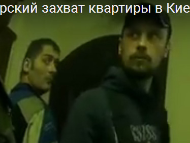

Сейчас "титушки" у них пытаются захватить квартиру в Киеве!
Как нам стало известно, возможно уроды подделали документы с нотариусами и пытаются силой захватить квартиру. Полиция бессильна, она просто приезжала на вызов в течении часа.
Квартиру пытались вскрыть отмычками, высверливали замки и даже резали двери Бензорезом. Картина очень ужасная, особенно когда понимаешь, что это рядом с моим домом и в любой момент ситуация может повториться с любым из нас.
Для нас ситуация принципиально с точки зрения гражданской позиции и с точки зрения производителей взломостойких дверей.
Уроды не должны пройти! однозначно. Будем оказывать людям содействие, насколько сможем.

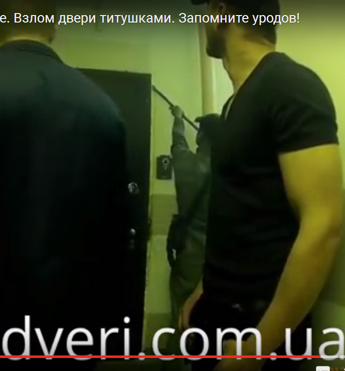

Видео как титушки (рейдеры) взламывают квартиру.( примерно 1/3 всего взлома)
[youtube]gsJULpFMvjw[/youtube]
Запомните их уродливые рожи.
Я просмотрел и другие видео.
Но и "ширифовцы" на самом деле тоже молодцы, хотя они ограничены действиями, но приостановили действия уродов.
Хозяева тоже борются до последнего.
Фото уродо-титушек:
Фото взлома двери Бодигард бензорезом и ломом. Не очень удачного. Но конечно это благодаря не только высоким взломостойким показателям двери, но и действиям охранной компании "Шериф" и конечно же реальных владельцев квартиры.
Из предыдущих попыток взлома:
Могу что то напутать, пишу с слов владельца квартиры.

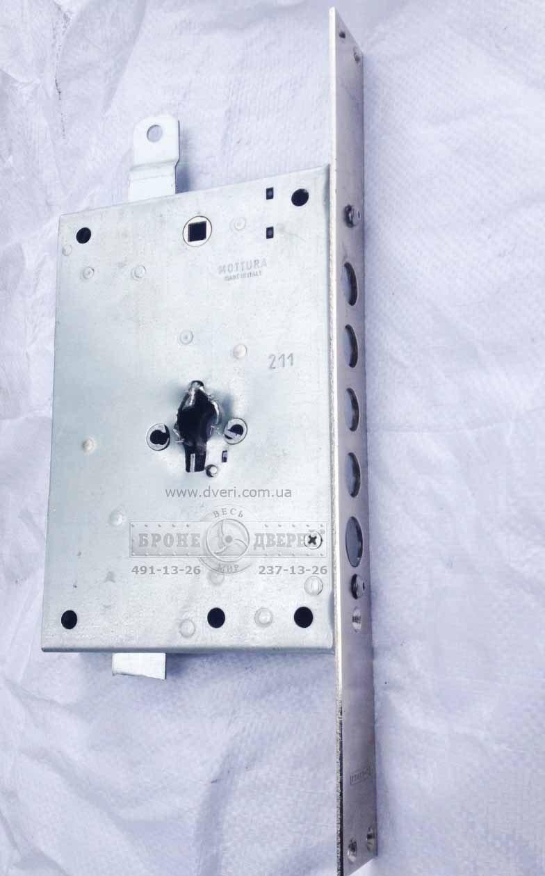

3-й случай- забивание Чиза и перелом цилиндра.
Замок Моттура с системой блокировки при переломе цилиндра.
Человек от титушек сорвал броненакладку и получив доступ к цилиндру его переломал.
В замке сработала Система блокировки цилиндрового замка при переломе цилиндра и злоумышленники не смогли его провернуть, только испортили.
К всему ужасу в это время в квартире находились ее владельцы и и они видели злоумышленника через отверстие от цилиндрового замка и при этом выбивали ему отвертку подручными средствами со стороны квартиры.
Полная жесть. Врагу не пожелаешь находиться в такой ситуации. Благо замок не подкачал и был правильно установлен и заблокировался.
Насколько я понял, потом приехали аварийщики и добили замок что б его заменить на новый такой же.
Забивание ригелей Чиза АЛПС через коробку.
Перед этим.
2-й случай попытка вскрытия Чиза АЛПС отмычками. С слов владельца квартиры, воры пытались открыть отмычками замок и безуспешно.
4 случай
Сравните с тем, как быстро сдалась бы дверь большинства других производителей при срезании петель.
Смотрите с 2 мин 40 сек.
[youtube]5NpESxBL3w0[/youtube]
Как видно с видео всего 35 секунд( работы инструмента) или 1-2 минуты общего времени и все.
Разница между "металлической дверью" и "взломостойкой от 4 класса и выше"-очевидна.
Дебило-титушня срезала 3 петли у Бодигарда и потом ломом пытались выжать двери, но они держались на ригелях замков и большом количестве антисрезов( все секреты по этой двери не рассказываем, сами нонимаете).
Ниже фото двери которой потом мастера приварили обратно срезанные петли.
Двери держались хорошо, но больше из 4-го класса не выжать.
Я как конструктор дверей рад тому, что независимая проверка срезания петель ни к чему не привела. Это уже второй известный мне раз, когда рейдеры срезают петли у наших дверей и все... двери стоят дальше!
Вот история с другой рейдерской попыткой срезать петли у БГ http://dveri.com.ua/forum/index.php?showto...post&p=2823
Действия титушни оцениваю не как самые высокие. Так на 4- не более.
