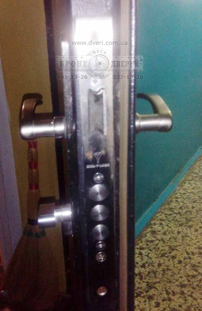

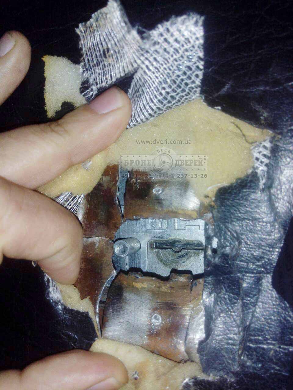

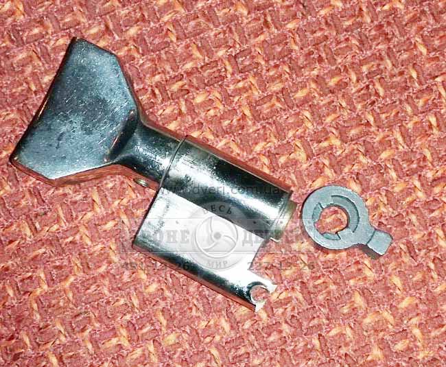

Взлом двери ул Ромена Ролана.
Воры вынесли все, что могли.
Дверь-"Мечта вора"

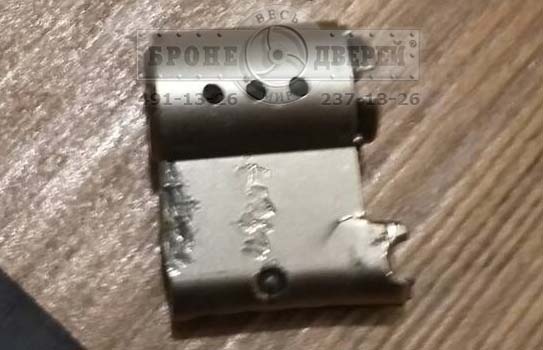

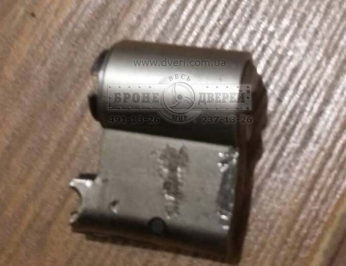

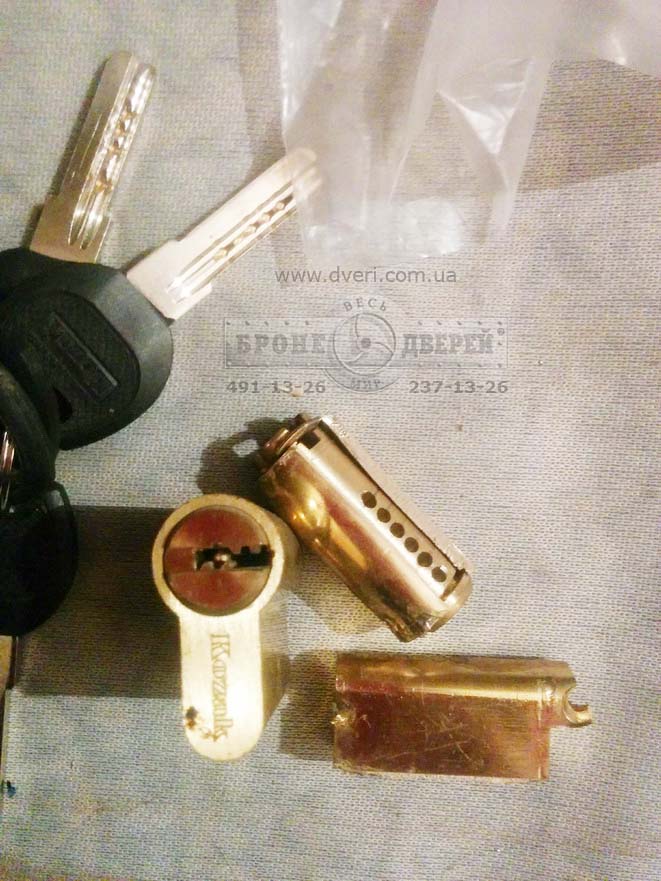

Пару дней назад к нам обратились с просьбой заменить замки в старой двери.
Как позже выяснилось, людей к сожалению, ограбили. Квартирная кража произошла в четверг 19.10. днем.
Цилиндровый замок просто переломали, а верхний, по словам полицейских, вскрыли отмычками. Там бы замок с громким и страшным названием "Бастион"!
Но судя по ключу на фото, складывается впечатление, что такой замок можно открыть любым ключом. Сами посмотрите на профиль ключа.
Я даже не знаю, будем ли мы с вами относить этот случай к вскрытию отмычками, если буквально 1 ключом открываются все замки данного производителя. sad.gif
Воры вынесли все, что смогли( ценности, личные вещи и т.д.)
Полицию вызывали.
Двери такого типа настолько уязвимы, что к ним снова таки подходит то же самое видео, что опубликовано в моем посте выше!
Я на видео с 1 минуты.
Постмотрите насколько все "тупо" и прогнозируемо!
Годы идут и ничего не меняется! Меняются названия дверей, внешний вид, а суть остается неизменной. 95% металлических дверей -"Мечта вора".
Более того, дверь точно такого же типа после такого же взлома ворами стоит у нас в магазине как пример-чего не должно быть.
Наш мастер Михаил заменил людям замки по их просьбе, но все же все мы прекрасно понимаем, что одной заменой замков тут не отделаешься.
Если пациент сильно болен, то на обезболивающем долго не вытянешь. Надо серьезное и дорогостоящее лечение-иначе беда.
Данный тип двери с схожими замками по типу, не обязательно по брендам- очень популярен и я даже в свое время снял видео как просто взламываются такие двери.

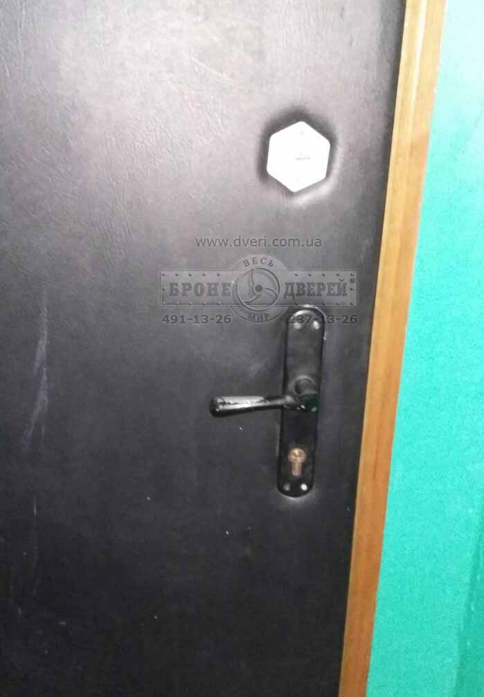

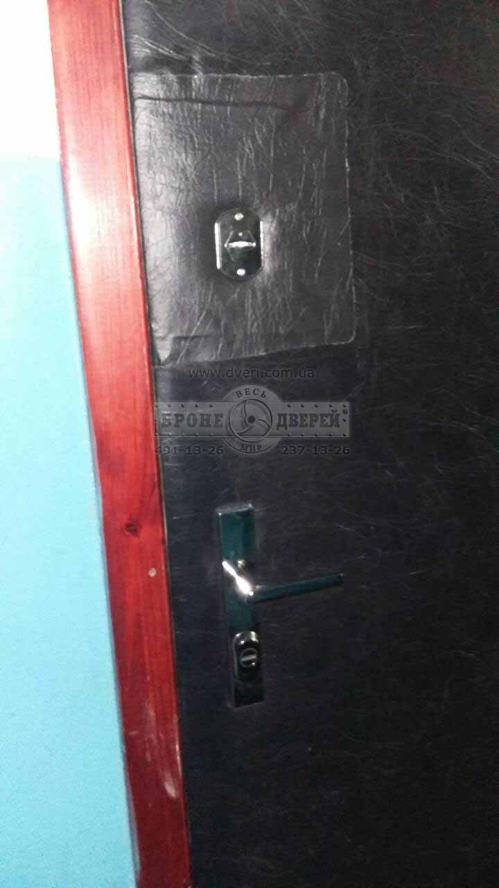

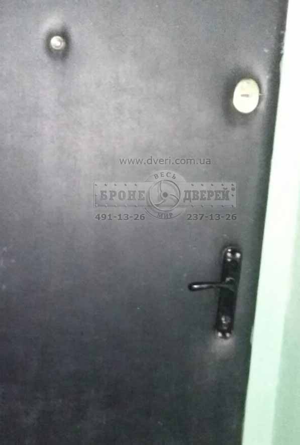

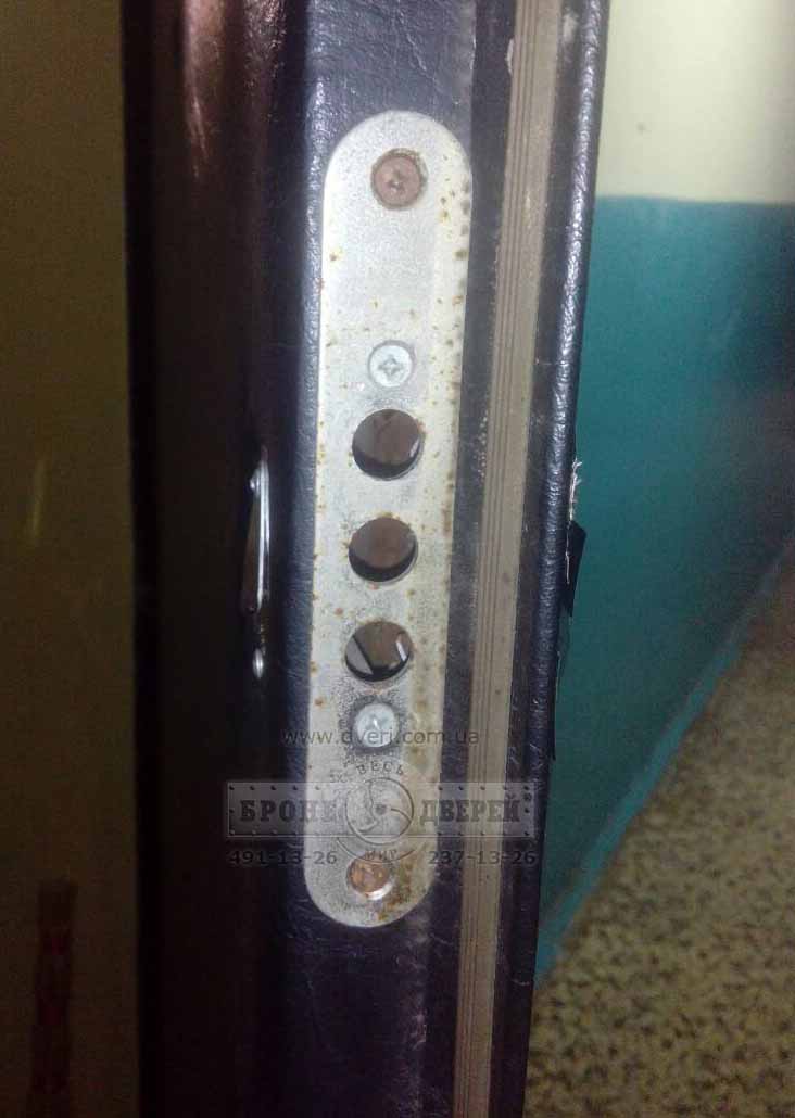

Вот фото как Михаил "прокачал двери".
Да, мы немного "усилили" дверь, Миша наварил дополнительно сталь, в районе замков т.к. там был тонкий металл, поставил ручку Ростекс и более интересный цилииндр и т.д.
Но это полу мера. Мы помогли, чем смогли в пределах выделенного бюджета, но все равно уязвимость двери остается и она не малая.
Я приведу несколько примеров, где такого же рода "усиления" не спасали от повторных краж.
Случаи взлома двери после ремонта( усиления дверей).
Т.е. мой прогноз, даже после "усиления" дверей которые никогда не проходили испытаний на взлом и обладают соответственно большим количеством слабых мест-вероятность взлома-максимальна!
Выводы.
Снова смотрим насколько все изучено, описано стандартами и насколько верно написано в табличке.
Исходя из всего увиденного и описанного советы остаются неизменными. Что делать если ваши двери взломали воры
Снова учимся у "гей Европы и смотрим, что например, в Франции вашу квартиру даже не будут страховать, если у вас будут двери низкого класса взломостойкости-это опоисано тут:
http://dveri.com.ua/forum/index.php?showtopic=456&st=0
Проблема, которую мы поднимаем-это то, что уровень дверей и их производителей в Украине и др. странах катастрофически отстал от уровня производителей замков.
Производитель делает очень слабые металлоконструкции и не знает и не хочет правильно устанавливать привильные замки, грамотно их защищать и т.д.
Расплачивается за эту тупость- покупатель таких дверей. Т.е. мы с вами.

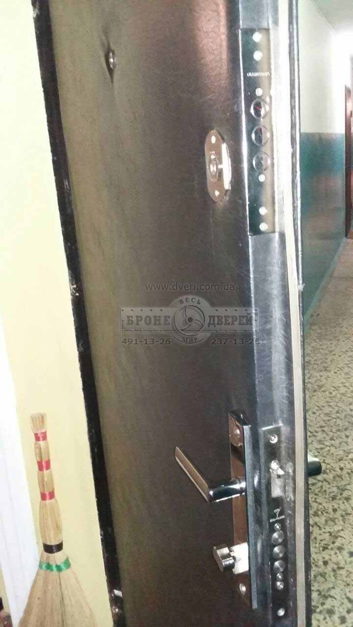

Взлом двери в Ворзеле.
Квартиру ограбили.

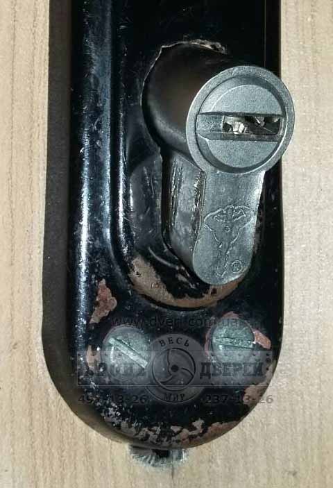

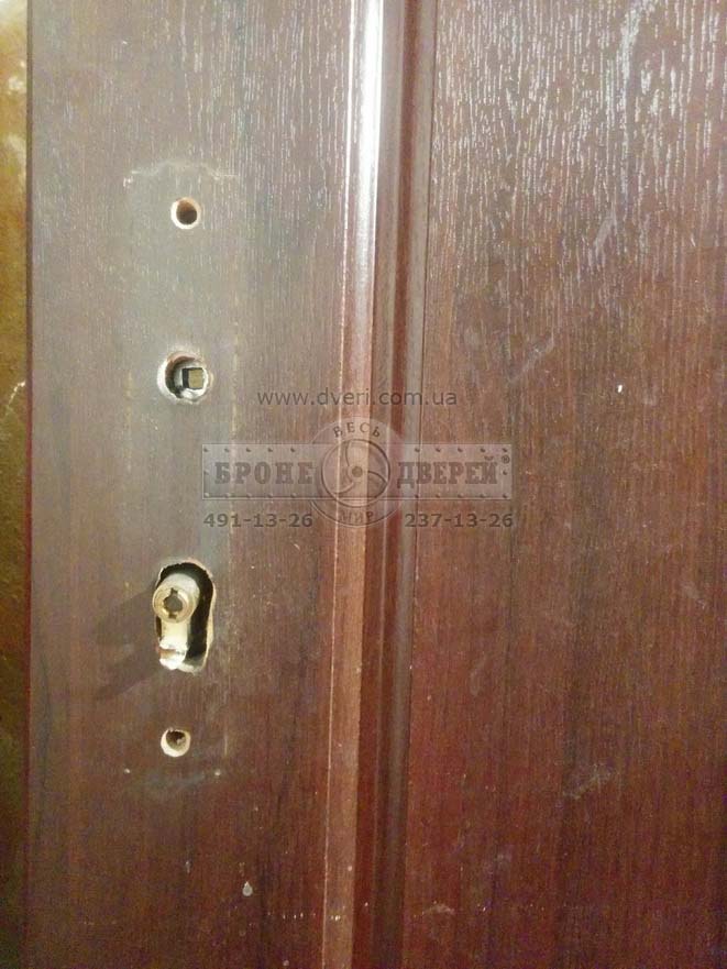

Взлом двери "Саган"

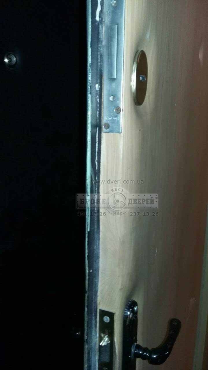

На объекте был мастер Владимир. Его попросили сделать "эконом ремонт" после квартирной кражи и взлома двери.
Текст от напарников "Владимира"
"Город Ворзель. 5-этажный дом. Дверь производство Украина "Саган".
Дверь была с одним замком.Ручка на планке. Корпус Фуаро. Цилиндр "Козак". Такой цилиндр прежде нам не встречался. Увидели первый раз. Сорвали ручку, сломали цилиндр. Дверь открыли. Замена замков была произведена - эконом вариант. Поставили ручку на планке Апекс, корпус замка Кале, цилиндр тоже Кале.Также был врезан верхний дополнительный замок Гардиан 1001.
Рекомендации: заменить входную дверь и замки на более надежные и взломостойкие."

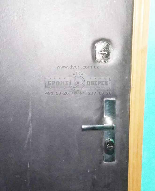

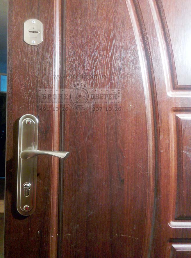

Фото двери после "ремонта"
А теперь Внимание!
Заметьте, что все 3 двери описанные на этой странице от начала -до этого поста-однотипные!!! Не зависимо совершенно от бренда "Саган" или "хулиган" smile.gif и т.д. Нам специалистам результат установки такой двери очевиден изначально.
Даже после Эконом ремонта" суть двери совершенно не изменилась и ее по прежнему можно ЛЕГКО взломать указанным на видео в постах выше способом!
Ну прям дуристика получается. Украинский пипл постоянно наступает на 1 и те же грабли и не делает выводов-совсем!
Такое ощущение, что укранцы-мазахисты и им нравится делать себе больно физически и морально.
Я конечно говорю с улыбкой, но только что б не плакать.
Просто смотрим пост выше там все описано http://dveri.com.ua/forum/index.php?showto...post&p=6625
т.е. наш прогноз-даже после "ремонта" вероятность ограбления квартиры-максимальна!
Выводы.
Предположительное время взлома данной двери 1-2 минуты отверткой и может даже больше ничего другого! Это инструмент 2 класса.
Снова смотрим как с этим в "Гей Европе" и в Украине. Можно ли было заранее и сейчас предвидеть высокую вероятность беды?
Просто посмотрите насколько все очевидно, предсказуемо и описуемо. Стандарты рулят!
Пора бы и украинскому и российскому потребителю брать пример с этой самой, коварной "Гей Европы". smile.gif

Саморезиком МГМ не выдернуть даже эстрактором потому что:
А) ТРИ стопорных кольца;
Б) Кулачек закреплен на ВНУТРЕННЕМ роторе а не только на внешнем)
Даже если расковыряв дверь сломать цилиндр до винта крепления, кулачек не провернуть, потому что его держат пины второй половины)
Саморезиком можно выдернуть обычный ред лайн, что априори не нужно потому что есть уязвимость барашка) в милиниуме барашков нет) значит нет и уязвимости)
Это мое фото цилиндра после 1,5-2 часового взлома МЧС двери через замок в присутствие прокуратуры.
Я читал) потому и привел как образец что цилиндр не простой)
Поставьте MGM в дверь под броненакладку и вызовите специалиста из первого видео ( или Рубаху о котором писал Игорь) для его вскрытия ... вот там и поймете , что может цилиндр за 1000-1200 гр.
Удивитесь времени вскрытия, а возможно и полного фиаско этих специалистов.
Никогда не отрицал что ЗАЩИЩЕННЫЙ цилиндр может многое) речь шла о том что в "бумажной" двери, ЛЮБОЙ цилиндр даже под БРОНЕЙ умрет смертью храбрых) его просто обойдут) через петли/притвор/ригеля и.т.д.) да просто вырежут)

30.10.2017, 15:41
Взлом двери в Киеве на ул Федорова.
Не удачный.
К нам обратились за помощью починить двери и заменить замки после попытки взлома ворами.
В двери стоял цилиндр Мультилок Классик и верхняя малая Моттура сувальдная.
Цилиндр воры без труда переломали и открыли замок, а вот Моттуру им что то помешало взломать.
Конечно этот случай в статистику МВД не попадет т.к. не было проникновения и никто даже не вызывал копов.
Вроде можно кричать -Победа! Но я не буду этого делать. Это скорее всего случайность т.к. в этой статистике взломов дверей очень много похожих случаев с вскрытием отмычками или с физическим взломом таких замков.
Скорее всего у воров что то пошло не так или их спугнули.
Тут незнающие люди могут много спорить, но я приведу ужасающий факт. Неоспоримый.
Все двери разных производителей описанные на это странице-взламываются одинаковым описанным выше способом!!!
Вот они:
http://dveri.com.ua/forum/index.php?showto...post&p=6627
http://dveri.com.ua/forum/index.php?showto...post&p=6621
Совпадение?
Нет.
Тупость производителей и наивность покупателей.
Конечно же продавцы в дверных магазинов ваших городов вам об этом не скажут. smile.gif
Им не выгодно, что б покупатель "так много знал".
Естественно смотрим верна ли табличка.
Уточню. Эти двери, как и 95% всех дверей в нашей стране никогда не испытывались на взлом.
Отсюда и результат.
31.10.2017, 15:05
Взлом двери на Новопироговской в Киеве.
Квартиру ограбили и не помогли Мультилохи и Абусы и т.д.
Вы ужаснетесь, но это уже 5 в подряд взломанная дверь, которую так же можно взломать 1 и тем же описанным выше способом!
Бренды меняются, а ошибки те же!
http://dveri.com.ua/forum/index.php?showto...post&p=6654
Хотя тут вор использовал немного другой способ, но описанный выше так же само сработал бы! И например, я б выбрал именно его т.к. нет у меня отмычек. Имеет право вор выбрать другой способ, я третий, а другой вор-четвертый и т.д. У таких дверей, не проходивших испытания на взлом и не обладающих высокими классами стойкости к взлому- очень много слабых мест.
Т.е. страна буквально засыпана дверями, которые бузумно легко взломать. На все просто воров не хватает.
И так, дело было днем, примерно в 11 часов дня. Квартиру ограбили и вынесли ценности, деньги и т.д.

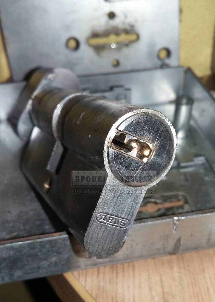

Вот фото двери, которую воры взломали и возможно цилиндр вскрыли отмычками или похожим ключом т.к. цилиндр продолжает работать.
Верхний замок Чиза Эльбор- был выпотрошен через замочную скважину после разрезания полотна ножом для резки металла.
Цилиндр Abus установленный в замке Mul-tlock был вскрыт без повреждений, возможно отмычками, возможно похожим ключом.
Возможно специальной отмычкой-проволочкой т.к. цилиндр с барашком. Мы писали об определенной уязвимости некоторых моделей цилиндров с барашками. Но утверждать не будем.
Фото двери после легкого ремонта мастером Михаилом.
Описывать точно все усиления и модели замков, которые поставил мастер-мы не будем. smile.gif Секрет.
Конечно я как всегда против таких ремонтов т.к. это полумера.
Двери изначально тянули на самые низкие 1-2 класс максимум.
После ремонта двери условно стали не 2, а 3- классом, да именно "3 с минусом". Опять же я условно предполагаю используя свой опыт т.к.
уверен, что на 3 класс-они так же не выстоят. А мы знаем, что двери ниже 4 класса не могут стать серьезной преградой для вора и у нас много описано случаев взлома схожих "усиленных дверей". Увы.
Это полумера т.к. больше вытянуть их этой двери не возможно и конечно людям желательно стремиться к замене в ближайшее время их "прокачанной двери" на надежную взломостойкую с документами от 4 класса и выше. Т.к. вероятность взлома даже в усиленном вариант- очень велика. Т.е. как временная мера при цене работ и замков примерно в 200 у.е.-мастер сделал, но дальше есть цель и к ней надо идти.
Полицию вызывали. Бесперспективно.
Подраздел на форуме Взломы дверей разрезанием полотна двери.
Подразделы по теме. Вскрытие дверей отмычками или ключами
Выводы.
На самом деле, бренды практически не имеют значение, а значение имеет тип двери и замков.
Двери ни обладают документами подтверждающими то, что они проходили хоть какие то испытания на взлом.
Замки так же самые простые из описанных брендов. Т.е. шансов у двери было минимум.
Снова смотрим табличку. Можно ли было заранее предположить максимальную вероятность кражи?
Считаем, что именно слабость двери и простота ее преодоления и стала причиной квартирной кражи.
