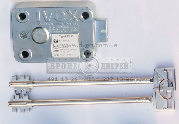

Добрый день. У меня появился вопрос, а почему большинство дверей банковских хранилищ оснащаются именно двумя сувальными замками? Я затрудняюсь сказать на счет секретности и трудности интеллектуального взлома каждого из этих замков. Но я думаю, если такая схема применима для дверей банковских хранилищ, то может она имеет право на жизнь и у дверей более низкого класса взломостойкости? Хотя может это связано именно с толщиной данных дверей, так как толщина дверей может доходить до 40 и более см., поэтому видимо и возможно использование только сувальных замков. И как вариант увеличения взломостойкости надо как можно глубже устанавливать замки в дверное полотно.

Вы думаете великая проблема сделать удлинённый ключ на Abloy Protec 2 или Cisa RS3S? Игорь разве есть такие проблемы в 21 веке?
Ваш вопрос имеет право на жизнь.
Теперь отвечаю.

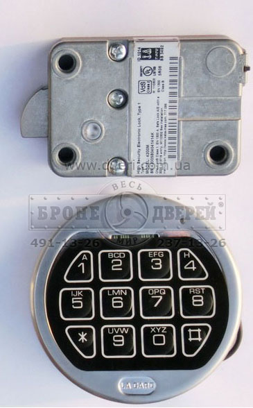

1) В последнее время замки все больше ставят вообще электронные и часто есть комбинация механики и электронного замков.
2) Стоит ли замки ставить в глубине полотна?
Как мы уже не однократно писали и говорили, разные производители могут разными путями прийти к одинаковому результату!
Главное что б двери были не ниже 4 класса взломостойкости по EN 1627 -2014
Классы сейфа и двери рулят почти на все вопросы!
1.2.2017, 13:14
