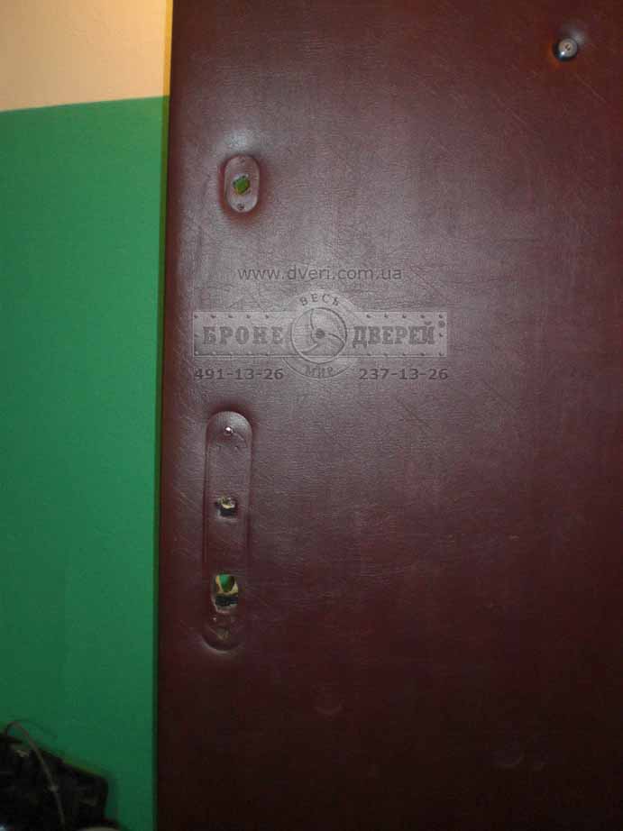

18.12.2015, 16:30

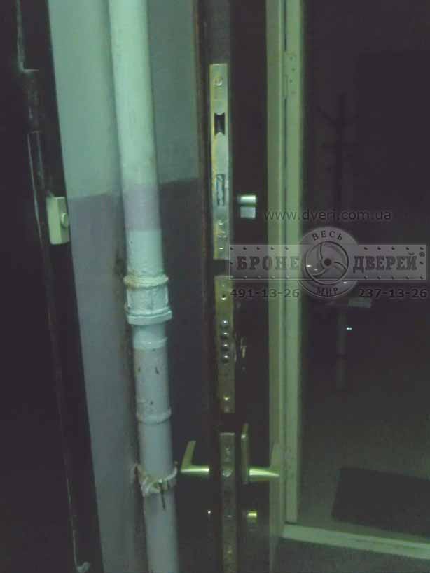

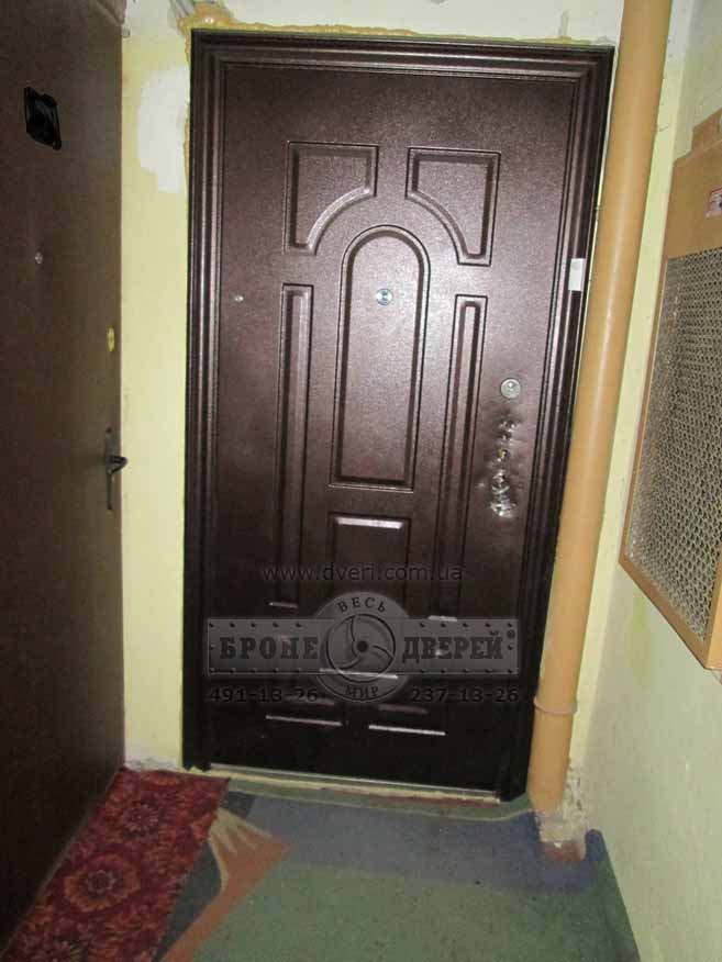

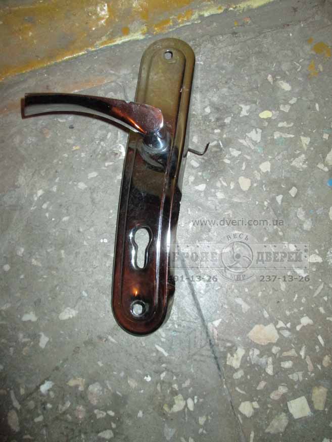

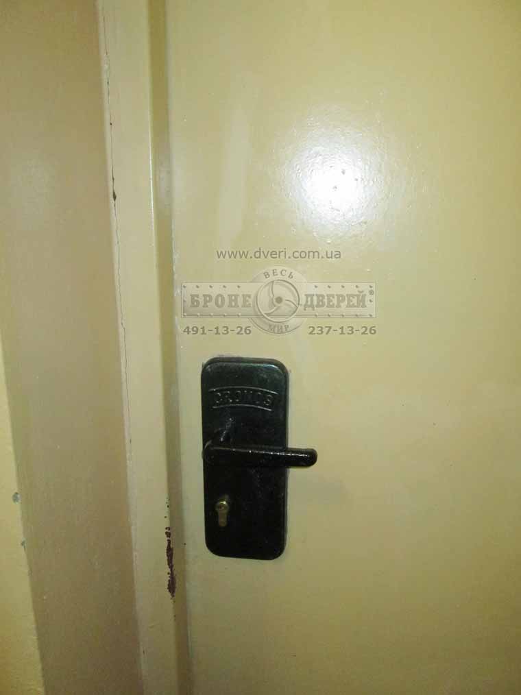

Взломали стальные двери на Позняках при хозяевах
"Дверь мечта вора".
Сегодня к нам обратилась пострадавшая с просьбой помочь. Их взломали. На что мы сказали что им сможет помочь дверь прошедшая испытания на взлом, а не просто дверь с супер-профилем или мульти замком. Девушка очень адекватно все поняла и рассказала свою историю.
Недавно к ним в 5 часов утра, когда они спали начали ломится воры. Воры просто начали взламывать их двери, переломали цилиндр и т.д.
Мужчина, который спал в квартире услышал шум и выскочил на воров. Они не ожидали и одного из них удалось задержать. У воров были розочки и прочая утварь которой легко можно было и убить.
Вора задержали, второй скрылся. Со временем милиция отпустила задержаного вора т.к. не было кражи и соответственно ущерба и т.д.
Да, таков закон.
Но вскоре этих же воров поймали на горячем. и снова 1 скрылся.
Как выяснилось в ту ночь, когда они лезли в квартиру к нашей собеседнице воры умудрились взломать и ограбить еще 3 другие квартиры в этом же подъезде! И это при консьержке.
Пострадавшая согласилась, что скорее всего причиной взлома была их простенькая дверь, которая и искусила воров на преступление. Скорее всего с другими квартирами ситуация та же.
Мы постараемся выехать на место и сделать фото-отчет
Спасибо пострадавшим за помощь в изучении случая взлома и историю. Мы выехали на объект и все изучили вот фото.
профильная дверь с утопленным в коробке полотном.... оказалась жестянкой с элементарнейшей ошибкой- 1 цилиндровый замок. Который скорее всего секунд за 30-60 переломали и начали открывать дверь.
Другого сценария с такой дверью и не могло произойти. хотя кроме элементарного перелома цилиндра ее без труда могли и разрезать ножем для резки металла и т.д.
Как тут:
Видео взлома бронедвери таким способом( разрезанием металла.
[youtube]http://youtu.be/zx8BavOUCwA[/youtube]
А взломали двери вот как:
[youtube]http://youtu.be/2MEjlAl1c08[/youtube]
Схожие сотни случаев взломов:
http://dveri.com.ua/forum/index.php?showto...post&p=3028
http://dveri.com.ua/forum/index.php?showto...post&p=2574
Выры лезут туда, где слабая защита, а не много денег.
Что делать если вас взломали?
Итак. 17 лет за 2 минуты. Это возможно.
Пока наше универсальное правило выглядит так:
Замки нельзя рассматривать отдельно от двери, уровень защиты двери должен быть сопоставим с уровнем замков. От воров надежной защитой являются сертифицированные двери не ниже 4 класса по ENV 1627 с соответствующими замками.
Очень велика вероятность того что ваша дверь вас не защитит от вора- если вы купите двери с надежными цилиндрами и не проверенной ни разу на взлом дверью без сертификата на взлом с 4 класса и выше.
Не замок защищает дверь, а дверь собою должна защитить замок, а он в свою очередь не позволит человеку с другим ключом проникнуть.
8 лет проведения статистики показали что установка двери 4 класса и выше уменьшает вероятность взлома в 50-100 раз, при этом такие двери примерно % 30 дороже "мечты вора". Воры просто не видя слабых мест в таких дверях проходят мимо них и ломают соседские двери.
............................................................ 52 случай за год.

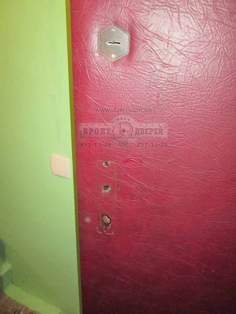

20.12.2015, 17:09

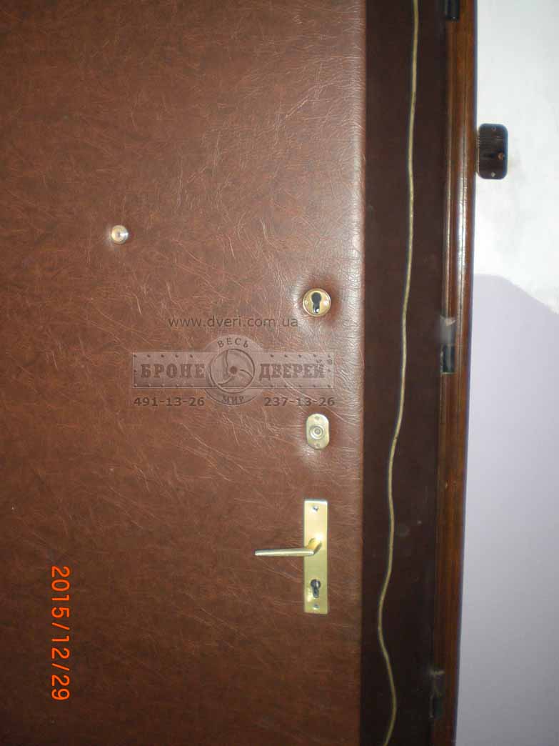

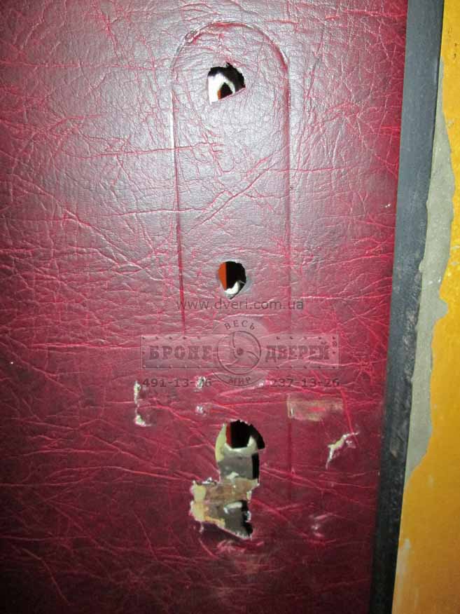

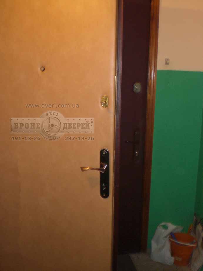

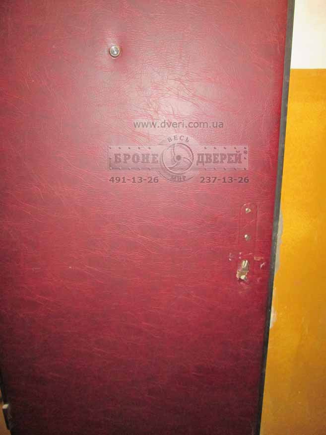

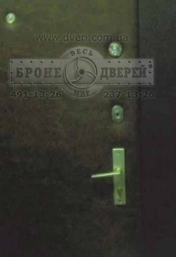

Взломали стальные двери в Киеве ул. Б.Хмельницкого.
и ограбили квартиру.
"Мечта вора"
18.12, хозяева, придя домой после обеда, увидели раскуроченный основной замок в металлической двери, второй Сам тоже был открыт, но без видимых повреждений, также был еще раскуроченный замок на второй (деревянной) двери. Цилиндры по классической схеме были переломаны в обоих дверях. В квартире был бардак и пропали деньги и ценности. Дверей такой же комплектации на этаже еще 2 шт., но почему-то им захотелось попасть именно в эту квартиру.
Мы установили им защитную фурнитуру Ростекс и доп. цилиндровый замок с броненакладкой, т.к. новую дверь (со слов хозяев) они будут
заказывать позже.
Этот случай взлома двери схож с сотнями других как 2 капли воды:
И рекомендации по тому что делать если ваши двери взломали -такие же.

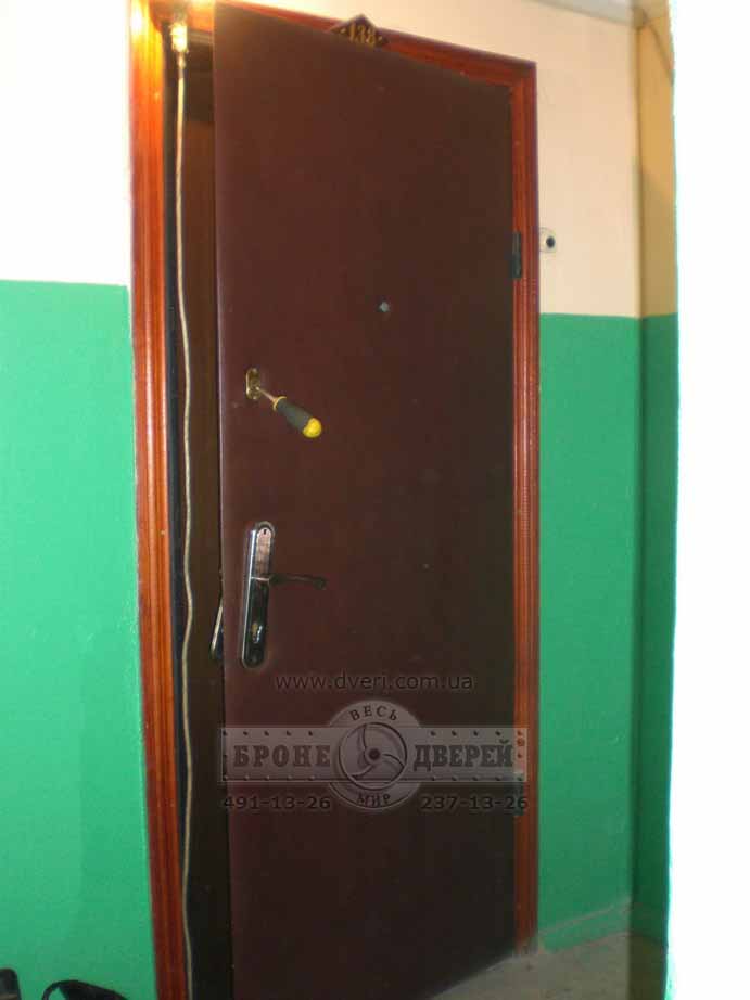

20.12.2015, 17:55

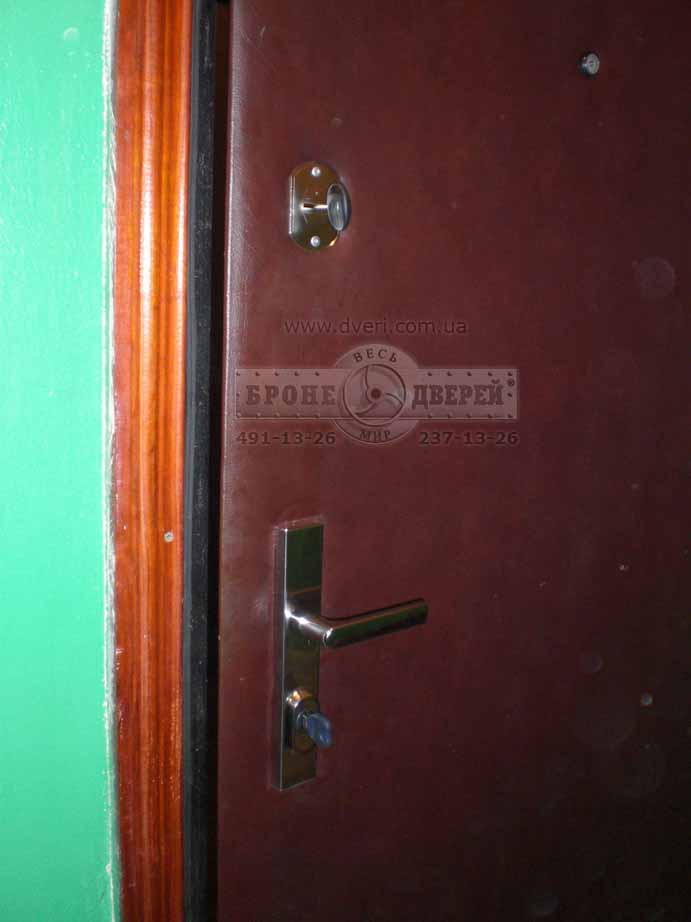

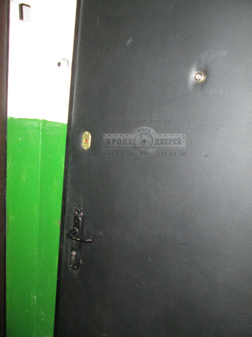

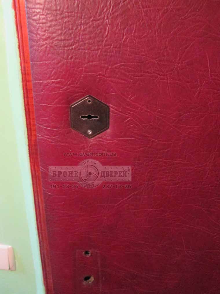

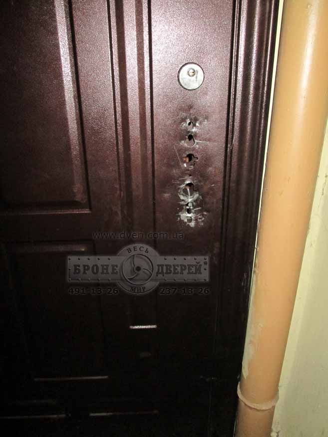

Взлом входной двери в Киеве ул. В.Василевской.
"Мечта вора"
18.12 к нам обратились с просьбой укрепить дверь и замки, т.к. днем ранее квартиру ограбили. Был раскурочен основной замок (всего один), цилиндр переломан. Все происходило днем; соседи, увидев поврежденный замок, вызвали милицию и до приезда охраняли дверь, но там уже никого не оказалось. Все, что можно было украсть, было вынесено из квартиры.
Предположительно время взлома около 30-60 сек.
Мы установили защитную фурнитуру Ростекс, поставили хороший доп.замок и укрепили коробку, т.к. сама дверь достаточно прочная.
Данный случай взлома двери полностью схож с этим и сотнями др.:
http://dveri.com.ua/forum/index.php?showto...post&p=3033
Как с этим бороться -описано в этой же ссылке.
Как видим история идет по кругу и все повторяется сотни и сотни раз.

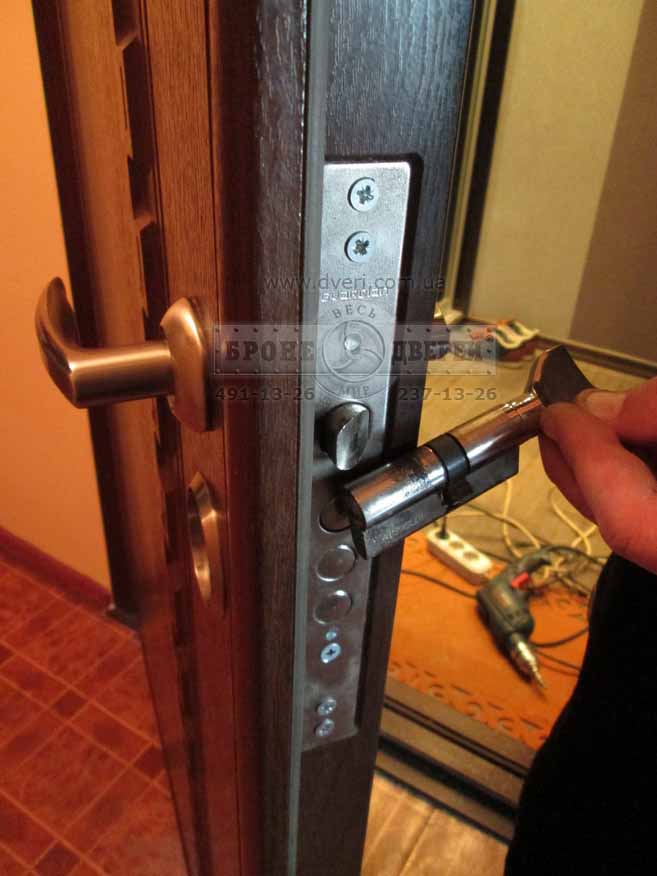

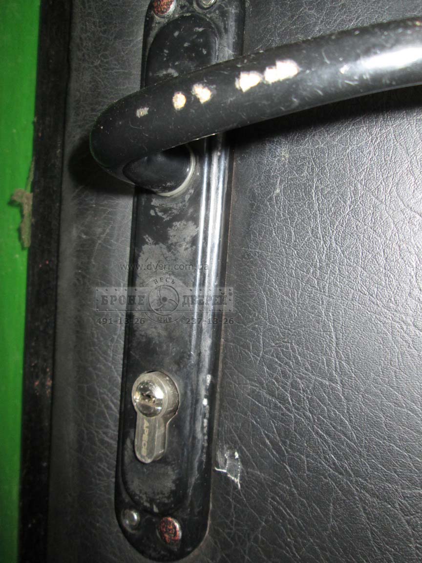

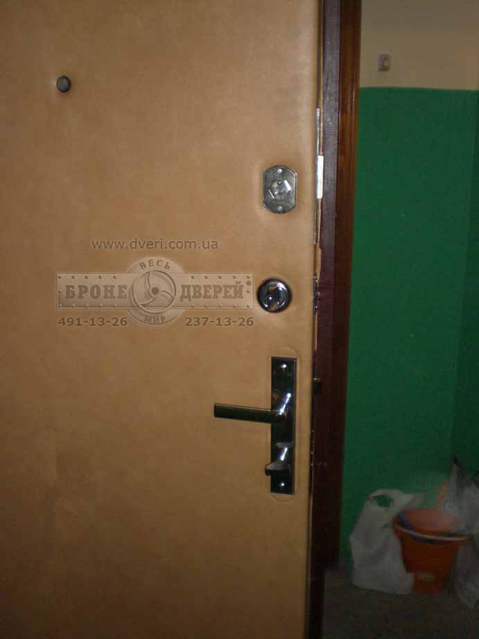

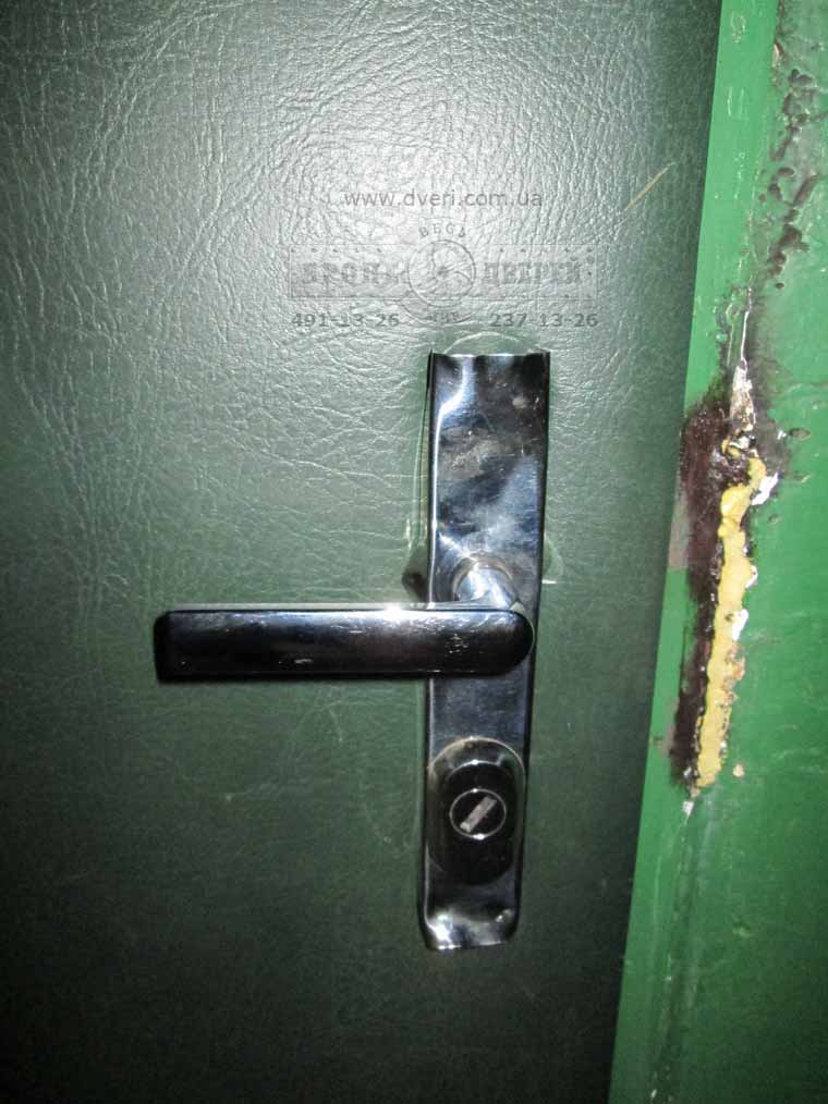

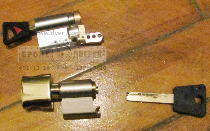

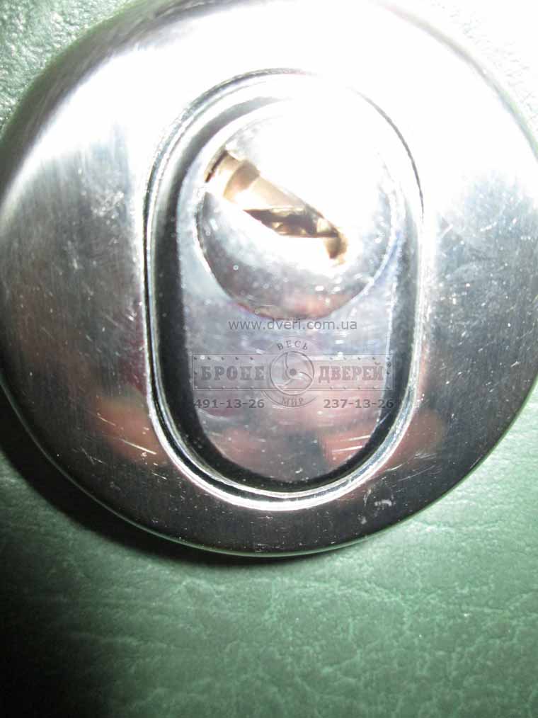

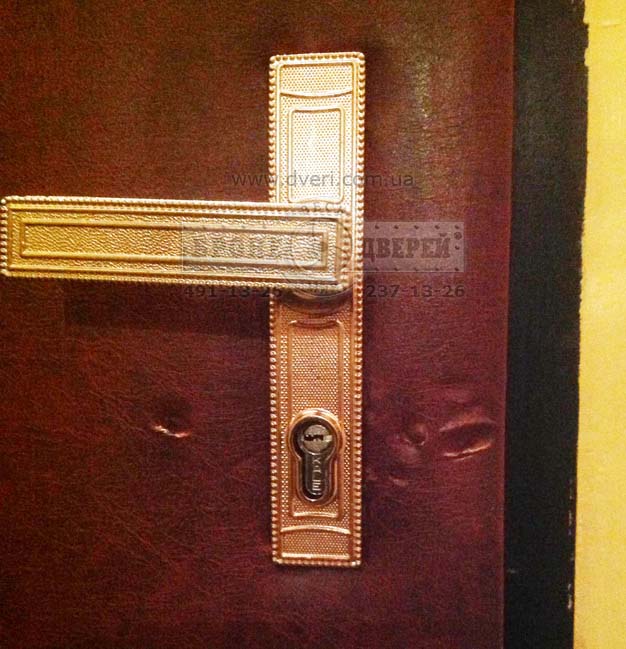

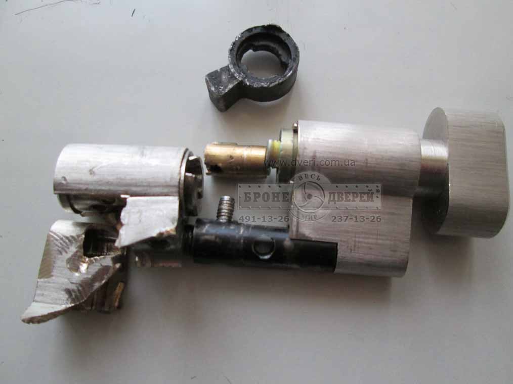

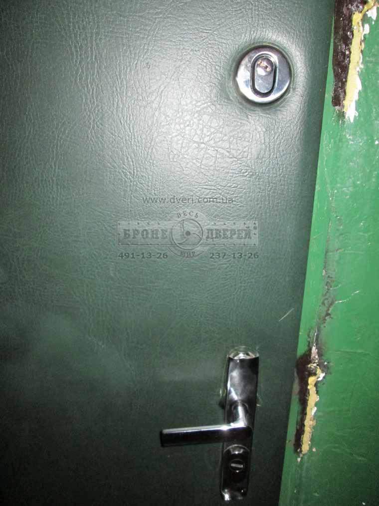

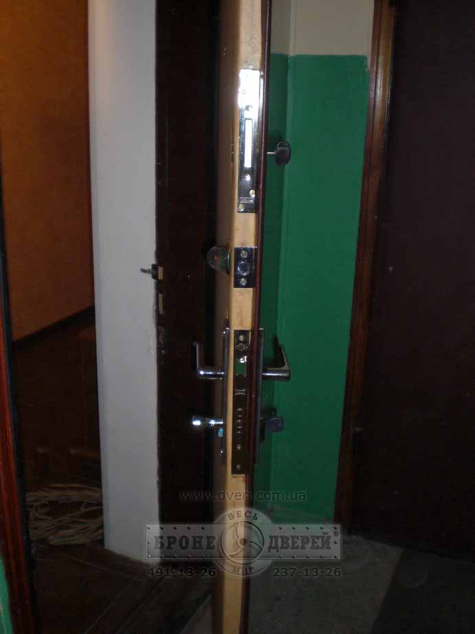

Взломали "бронированные двери" в Киеве б-р Лепсе.
Снова "мечта вора" Взлом цилиндра Аблой протек.(Abloy Protek)
Великолепный цилиндр Abloy Protek не спас двери-"Мечту вора".
19.12 к нам позвонили с информацией об ограблении квартиры; цилиндр Аблой Протек основного замка был свернут, второй замок Кале Файн
был тоже свернут. Как оказалось, на основном замке не было броненакладки, ручка была просто на планке, соответственно несложно было
его сломать, хоть он и стоить немалых денег. Они обратились за консультацией по телефону, как это все можно исправить, а делать решили
сами. Мы предложили им наиболее подходящие для их случая варианты, а дальше решение за ними. Мы выложили фото аналогичного случая.
Предполагаемое время взлома около 1-2 минут без шума и пыли. Возможный инструмент- отвертка, пассатижи, молоток -это 2 класс по евростандарту 1627.
Выводы, как видно у одинаковых дверей с одинаковыми слабыми местами-одинаковая судьба.
Кстати, в этой бронедвери стоял действительно один из лучших и невскрываемых отмычками цилиндров- цилиндр АБЛОЙ ПРОТЕК.
Мы уже несколько лет назад писали о том, что сам по себе замок не спасет плохую дверь, посмотрите эту статью:
Тут видно насколько легко ломаются такие двери и замки:
[youtube]http://youtu.be/iRBXWENTXoc[/youtube]
Именно по этому воры и не проходят мимо таких "бронедверей". Они только и ищут такие двери. За такими дверями нет больших богатств,
но именно гарантированная простота взлома и безнаказанность провоцируют воров.
Можно сказать, что с такого рода дверями -считайте, что ваши двери вообще не закрыты. Факт.
Примеры сотен схожих случаев. Меняются только адреса:
Это уже 7 случай взлома за неделю....это алес капут.
Тут вы можете увидеть другие взломы Цилиндров с платами против перелома
Что делать?
Я уже устал отвечать на этот вопрос. Но надо кому то отвечать. Давайте вспомним наши советы:
1) Защитить могут только двери прошедшие испытания на 4 класс и выше
2)класс замка должен отвечать классу двери.
Больше описано тут: Что делать если ваши двери взломали воры

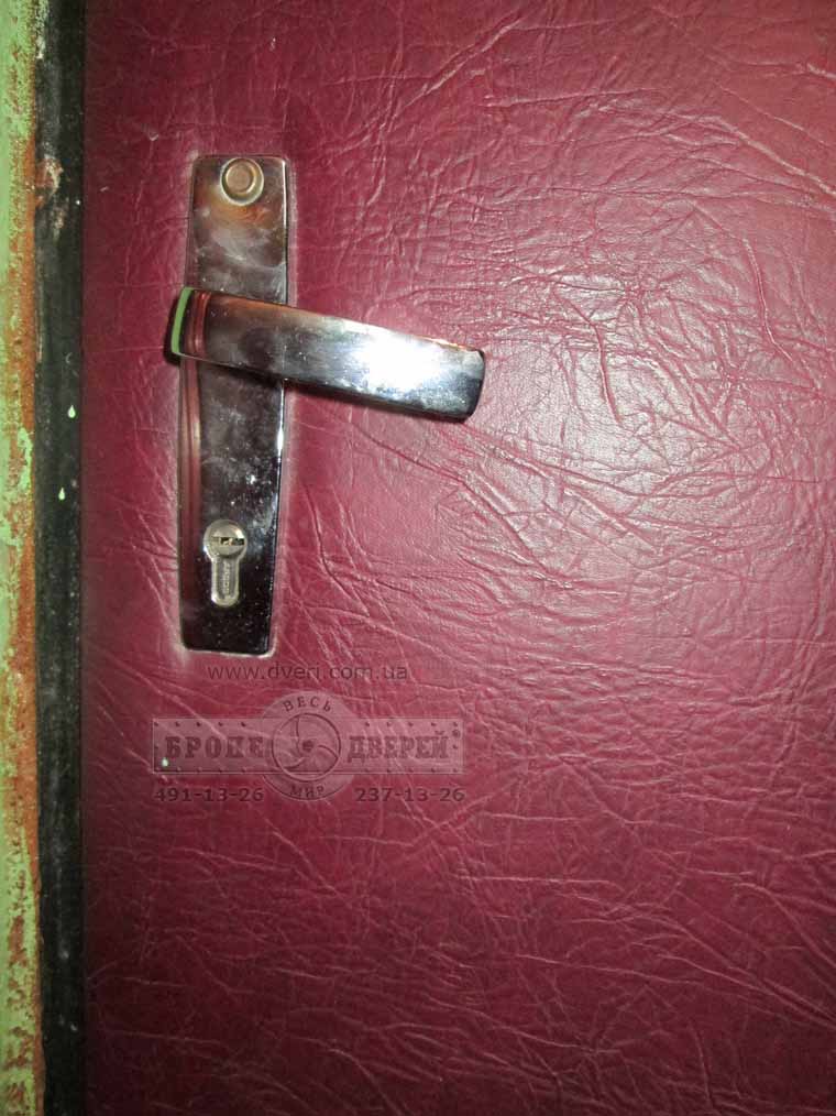

20.12.2015, 18:41
Цитата(Sergey Kiev @ 20.12.2015, 18:20) *
Игорь, если можно уточните пожалуйста. Замок свернут свертышем или переломлен? Сами понимаете, тут две большие разницы.
Криминальный Взлом цилиндра Аблой Протек.
Спасибо Сергей. Я так зазомбировался пока писал сообщение, что и не придал значение взлому выдающегося цилиндра. Опять то, о чем мы годами КРИЧИМ! Буквально сотню раз за год убеждаюсь в верности наших советов и выводов.
Но многим выгодно обманывать покупателей и продавать им выдающиеся цилиндры и не говорить о том, что они бесполезны в дверях ниже 4 класса т.к. двери не способны защитить цилиндр и он зря умирает.
Busines-is вusines
Как говорится бусинес-ис бусинес.
Я сейчас как раз поднял проблему совместимости класса замков и класса дверей на одном не плохом форуме:
http://masod.org/showthread.php?t=1769
Но заметьте как продавцы и барыги сопротивляются этой инфе. Я ж им бизнес херю, понимаете ли. На что они будут жить -если будут людям говорить правду? Ведь у них никто не купит Аблой(Abloy), если они скажут, что у вас должна быть дверь не ниже 4 класса. Вот блин и продают двери "Мечта вора" с цилиндрами Аблой протек. А с нас смеются. Но мы то помним истоирию:
Сергей. Я дописал в сообщению инфу про Аблой. Напомниаю, что пока фото нет и мы выложили фото аналогичного случая, что только подтверждает наши слова и написано со слов пострадавших. Вероятность ошибки минимальна.
Все слишком просто. Класс цилиндра- МАКСИМАЛЬНЫЙ, класс двери -МИНИМАЛЬНЫЙ. Вопросы?

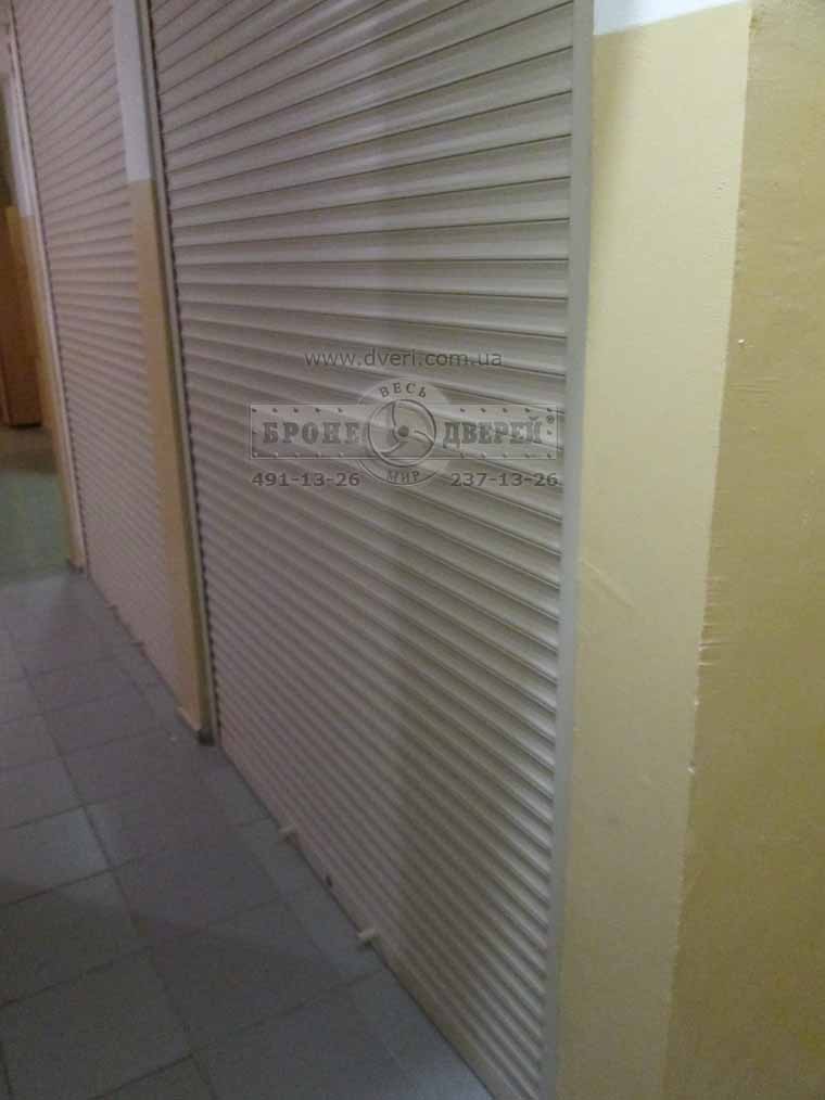

21.12.2015, 22:00

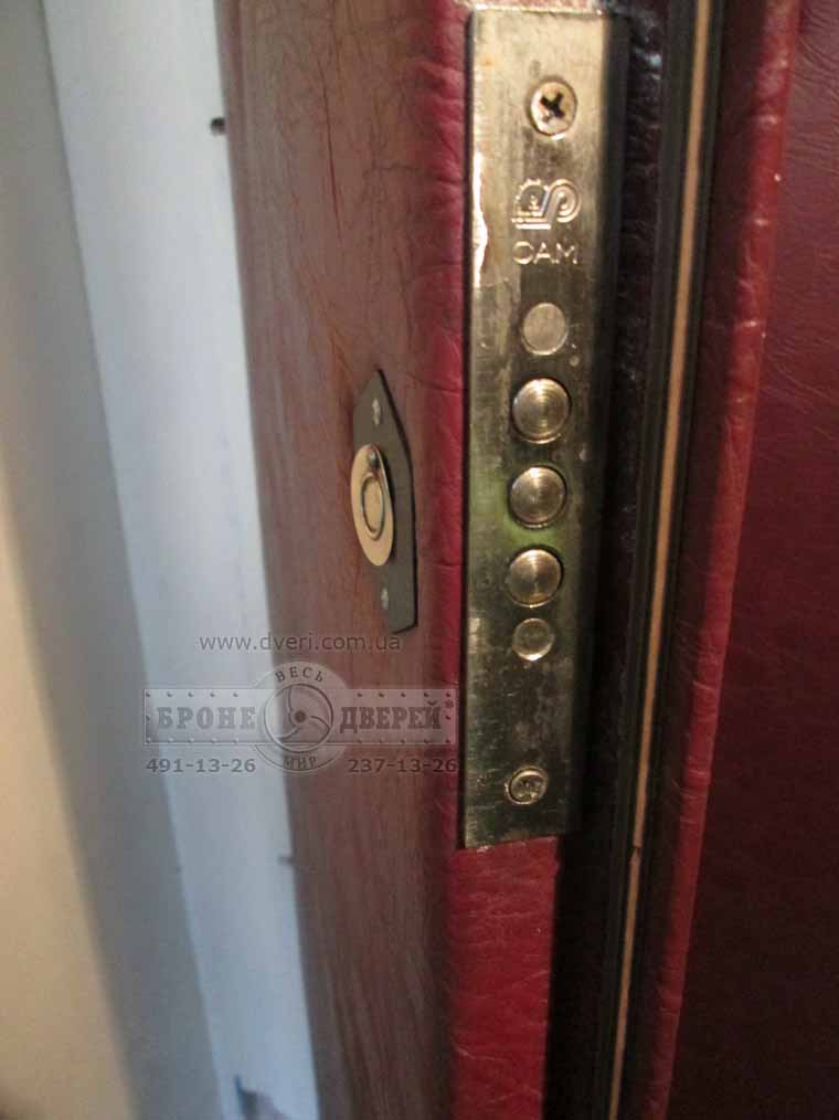

ВСЕ ВСЗЛОМЫ ТАМБУРНЫХ ДВЕРЕЙ
и
взлом сразу 3 дверей. 1 тамбурная и 2 квартирные.
Снова тамбурные двери-"зановеска для вора".
Внимание! сообщение содержит активные ссылки, нажав на них вы перейдете на соответствующий случай взлома с фото и описанием.
27
Сегодня к нам позвонил человек у которого при жене воры вскрывали двери. У него стоял 1 цилиндр Мультлок. Информацию и фото пострадавшие пообещали любезно предоставить.
С его слов перед тем, как начать взламывать квартирные двери воры ЛЕГКО взломали общую тамбурную дверь с электрозамком.
В беседе с пострадавшим я вспомнил что недавно для 1 из форумов отсортировал практически все взломы тамбурных дверей с нашего форума статистики.
вот они.
Тамбурная дверь-это "зановеска для вора"

Какие двери установить в тамбур?
Наши советы исходя из истории:
1) ВСЕ БРОНЕДВЕРИ с 1-по 3 класс -уже морально устарели и их покупка не имеет ни какого сэнса. На данный момент действия воров примерно отвечают 3 классу, значит что б от них защититься надо ставить входные двери начиная с 4 класса.
2) Ставить качественную решетчатую дверь с нормальным замком, что б за ней не могли скрыться злоумышленники.
3) Не ставить дверь вообще, если нет денег на надежную 4 класса и выше.
4) конечно, можно к нам вообще не прислушиваться.
Почему тамбурные двери это плохо?
Как видно тамбурная дверь-это не защита от вора, тамбурная дверь-это защита вора! Все просто. Вор легко взламывает за 1 минуту+- тамбурные двери и все, его уже никто не видит и он может уже шумно и долго взламывать двери в квартиру!
Получается, что вместо того что б рисковать и допустим 5 минут взламывать квартирные двери-вор с минимумом риска за пол минуты-минуту взламывает тамбурные двери, а дальше делай что хочешь!
Более того, если б не было тамбурной двери -вор может ограбил бы 1 квартиру и скрылся. А так его никто не видит и он(они) могут хоть пол дня ломать двери, упаковывать и выносить вещи и никто им не помешает.
Заметьте, обычно воры взламывают только 1 дверь, но в случае с тамбурной дверью очень часто взламывается все крыло!
Вот что такое тамбурные двери.

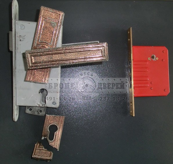

Взлом двери и ограбление квартиры.
Вскрыли отмычками Моттуру и переломали цилиндр
Двери в Киеве.
Сегодня к нам обратился пострадавший. Недавно его двери взломали и ограбили квартиру. Написано с его слов. Ждем более подробные фото от наших агентов. Пострадавший сказал, что у него стальные двери с цилиндровым замком были взломаны. Цилиндр, как всегда переломали и открыли замок. Нижний замок Моттура предположительно вскрыли отмычками.
Предварительно считаем что это бывла элементарная моттура 771 или 797. Со слов пострадавшего их ограбили и когда уходили закрыли Моттуру на 1 оборот.
Как всегда дверь оказалась легкой жертвой и я не узнал как много украли, но предполагаю, что обычная квартира и полезли не из-за миллионов, а из-за гарантированно легкого проникновения.
Считаем, что именно дверь стала провокатором для вора.
Снова взломали "надежные двери с итальянскими замками", вот только эти двери ни разу никто не испытывал на взлом. А вот воры уже давно наиспытывались и ищут именно схожие по конструктиву "надженые двери с итальянскими замками".
Выводы:
а была ли отмычка? Вопрос хороший. Ведь, как я спросил у пострадавшего, знаете ли вы какого цвета отмычка синяя или черная? Это самоимпрессионная отмычка или отмычка Хобса или просто крючки?
А может просто вы не уследили за ключами и в тренажерном зале у вас украли ключи и сделав на пластилине отпечаток ключа- сделали дубликат и т.д?
Все возможно. До тех пор пока вор не пойман и он сам не признал чем он открыл этот замок- нельзя с уверенностью утверждать про конкретную отмычку. Помните? Какого цвета говорите отмычка?
Но все же факт-есть факт.
В последнее время часто мы встречаемся с яко бы вскрытыми отмычками Mottura 771 и 794 часто дешевые Эльборы и т.д.
Есть все же вероятность того, что на данный момент данные типы замков очень уязвимы к дубликатам или отмычкам.
статья не закончена....

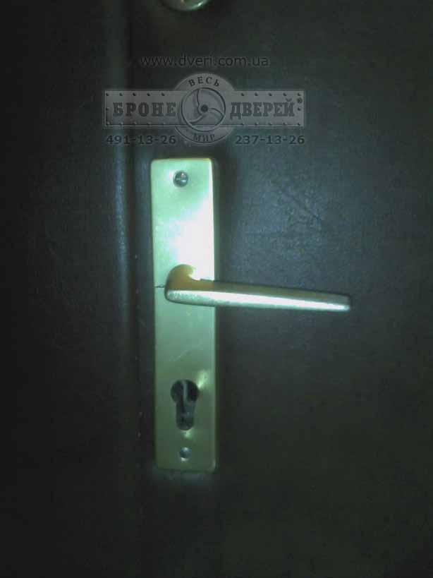

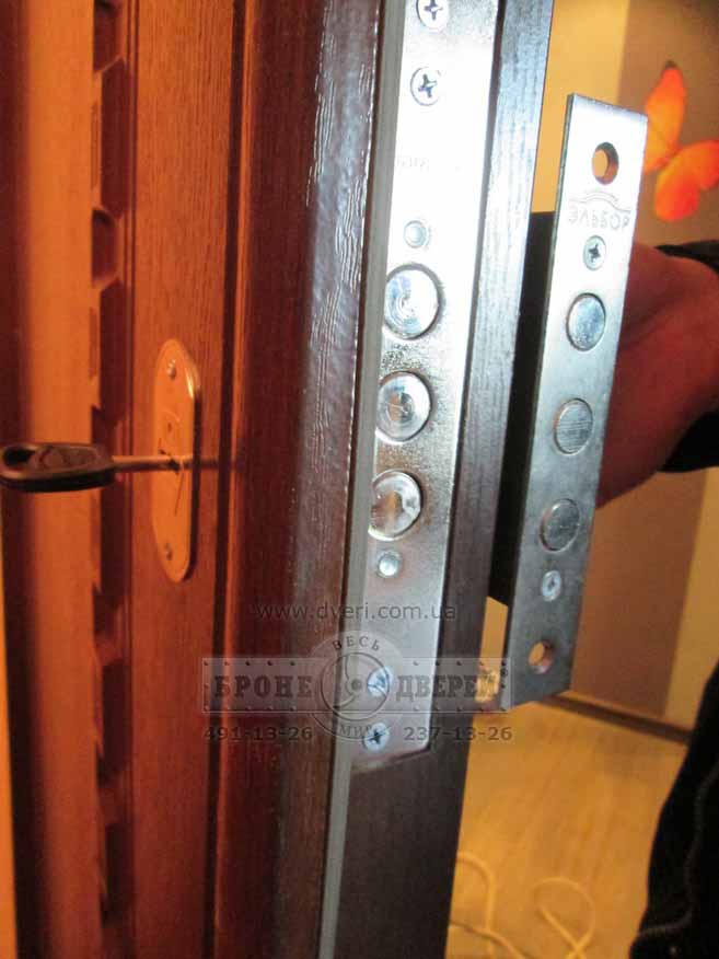

Взлом двери г.Киев ул. Тычины.
Китьайская дверь.
Со слов нашего мастера Михаила:
"К нам обратились заказчики посмотреть дверь и оценить замки, т.к., из их слов, днем ранее соседнюю дверь (китайскую) пытались взломать. Днем воры, оторвав ручку с встроенной броненакладкой, пытались сломать цилиндр, но цилиндр оказался прочнее, чем сама дверь (китайская), и весь механизм запирания замка заклинило. Поэтому воры не смогли попасть в квартиру. Хозяева по прибытии вызвали полицию и с их помощью, а также дрели, с трудом смогли попасть в квартиру.
Нашему заказчику (соседу) мы предложили поставить Гардиан 5001 (доп.замок) вместо слабенького Эльбора, а броненакладку основного
замка утопить в чашке и установили цилиндр с защитой от бампинга.
Ниже приводим фото прокачки стандартной двери, как мы их называем 56 секундных.
Почему 56 секунд-показано тут:
[youtube]5NpESxBL3w0[/youtube]
Мое лично мнение-воров, скорее всего, спугнули т.к. совали все, но не переломали цилиндр. Не смешите меня!
Несколько процентов квартирных взломов не доводится до конца т.к. воры скрываются услышав, что начинает открываться соседкая дверь или лифт остановился на этаже и т.д.
Выводы:
Снова взломали двери бедных людей т.к. китайская у богатых не стоит. То, что мы с вами думаем, что в наших квартирах брать не чего- воры с этим не согласны.
Лезут туда, где легко.

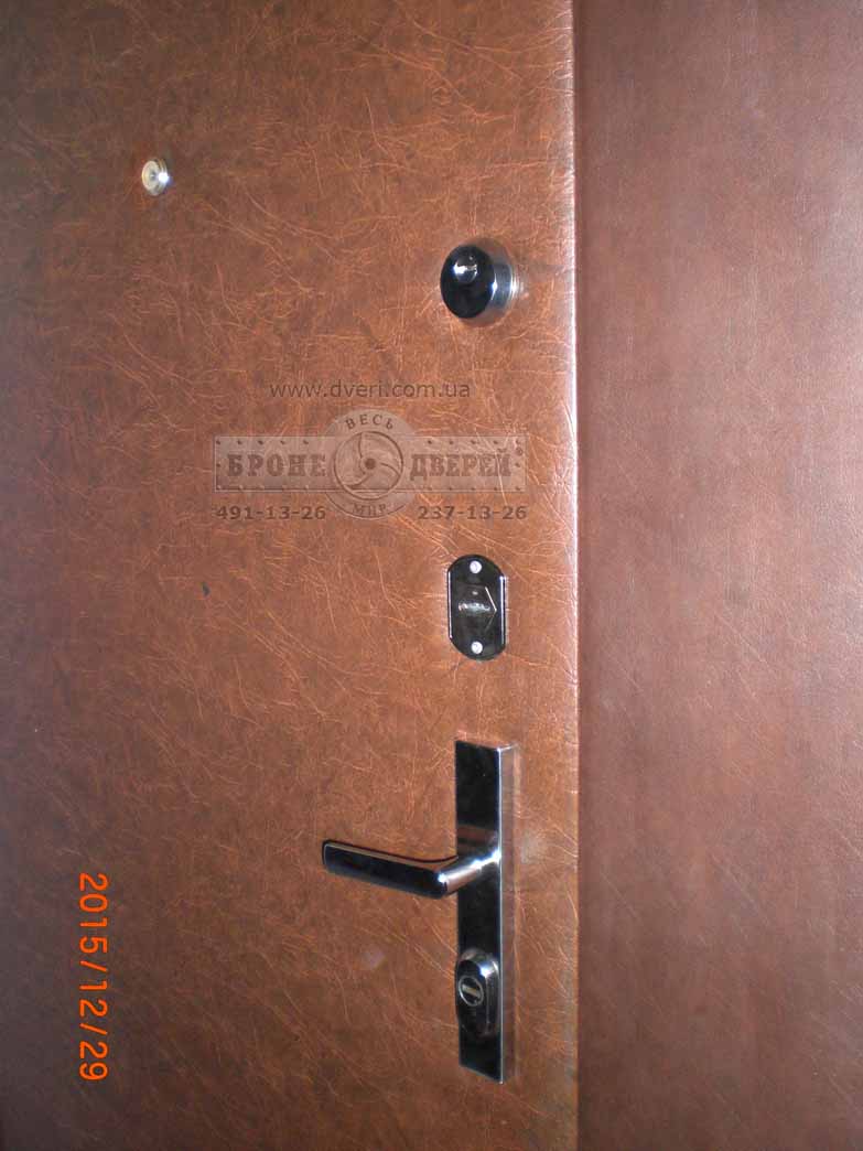

Как взломали двери в Вишневом ул Октябрьская.
Дверь-"Мечта вора"
И ее ремонт после взлома
На обьекте был мастер Владимир. 15 декабря был вызов на замену замков после взлома. Вишневое, ул.Октябрьская.
Хозяева квартиры пришли с работы – дверь была вскрыта. На двери стояла ручка на стяжках Апекс – сердцевина «Imperial» была не за « подлицо», а выходила на 2 см наружу – ее сломали.
Верхний замок «Fayn» - ключ-крестообразный – был взломан скорее всго как всегда отверткой.
Вторая дополнительная деревянная дверь также была вскрыта. На двери была ручка на планке, на саморезах , сердцевина также выходила за пределы ручки и была сломана. Сердцевина замка была без опознавательных знаков. Ключ – английский.
В связи с тем, что на покупку дверей 4 класса взломостойкости у хозяев не было средств- был проведен ремонт двери.
Вместо верхнего замка «Fayn» - врезали сейфовый замок «Mottura», ключ-бабочка.
По нижнему – поставили защитный набор «Rostex», корпус Kale, сердцевину Apecs KS. Наварили защиту на ригиля замка. Для безопасности во время нахождения хозяина дома – врезали дверную задвижку «Apecs».
Конечно это полумера в сравнении с полноценной дверью 4 класса, но если денег не хватает- тоже вариант.
В двери остаются и другие слабые места и т.д. Они описаны ниже в схожем случае. Например такую дверь по прежнему возможно взломать кильичным ножем и т.д. Смотрите видео ниже:
Вот этот самый инструмент и у него есть аналоги, а ниже видео как он работает. Поверьте-это правда.

30.12.2015, 17:44

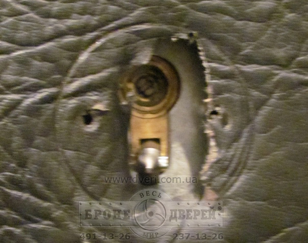

Взломали стальные двери Киев ул. прорезная.
с 3-мя замками.
"Мечта вора"
На объект выезжал мастер Владимир. 24 декабря взлом двери на улице Прорезная, г.Киев
В входной двери установлено три врезных замка . Установлены были более 15 лет назад. Средний замок «Fayn» с дубликатом ключа «Silka». Два других цилиндра нижнего и верхнего врезных замков фирмы «Vachette» (Франция). Цилиндры в замках были установлены без защитной фурнитуры. Ручка установлена на саморезах. Верхняя и нижняя сердцевина были переломаны. Замок «Fayn» взломан скорее всего отверткой. Квартиру ограбили. Предположительно время взлома составило около 5 минут+-.
Рекомендации от мастера по ремонту двери после взлома: по среднему замку – установить сейфовый замок ключ-бабочка, по нижнему – защитную фурнитуру - ручка фирмы «Rostex» , по верхнему – обязательно должна была бы быть броненакладка.
Дверь до ремонта и после
Выводы. В очередной раз двери представляли из себя "легкую добычу". Двери с такими. Взломать очень легко. Судя по двери за нею не так и много находилось, но именно гарантированный результат взлома скорее всего и привлек воров. а в каждой квартире всегда найдетс различных ценностей на 500-5 000 долларов. Это очень не плохая награда за пол дня работы( с дорогой и т.д) А если в день грабить по 2-3 такие двери -"Мечты вора"- то конечно не скоро прекратятся квартирные взломы.
Конечно такие двери не обладают сертификатами на прохождение испытаний на взлом и т.д. Об этом даже бесполезно спрашивать.
Снова люди ошибочно предположили о том, что поставив интересные и крутые французские цилиндры -они защитятся от вора.
Увы -воры так не считают!
Снова уровень заков( цилиндров)-был гораздо выше двери. Как мы и говорили Уровень замков-должен отвечать уровню двери и наоборот.
Одним «Vachette» Мультилох и др. не обойдешся.
Все как тут:
http://dveri.com.ua/forum/index.php?showto...post&p=3038
Взлом аналогичной двери просто праведен выше!!!
http://dveri.com.ua/forum/index.php?showto...post&p=3075
На форуме приведено огромное количество схожих взломанных дверей. Да-это типичная "мечта вора".
Сталось так-як мало статись...хтось очикував інше?
Хтось, але не ми.
Рекомендации от меня. Заменить эту дверь на новые полноценные двери прошедшие испытания на взлом по 4 классу взломостойкости и выше. Любого производителя с
любыми замками с которыми двери прошли свои испытания.
31.12.2015, 15:34
Ограбили квартиру взломав бронедвери в Киеве
Перелом цилиндра и т.д.
Сегодня к нам с вопросом обратился человек. В разговоре выяснилось то, что его недавно взломали и ограбили квартиру.
Воры действовали грубой физической силой, переломали цилиндр и т.д. одним словом "Классика жанра".
Статья не закончена-мы ждем информацию от пострадавшего.

11.1.2016, 7:06

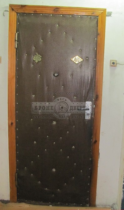

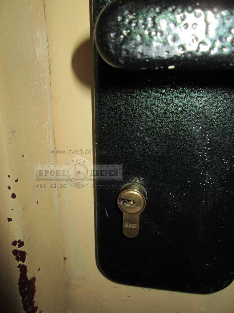

Взлом двери по ул. Малиновского.
Пвторно. 2-й раз за год.
На обьект выезжал наш мастер Михаил.08.01 к нам обратились с просьбой укрепить доп. замок двери уже повторно (как оказалось, мы уже это делали где-то полгода назад), т.к. его взломали.
В первый раз были проведены следующие работы:
Дверь толщиной 30 мм, поэтому утопленную броненакладку мы поставить не могли, пришлось ограничиться АПЕКС на пружинках, и поставили противовзломный цилиндр с защитой от перелома в доп. замок. Основной замок у них уже был укомплектован защитной фурнитурой Ростекс; еще наварили защиту ригелей с укреплением коробки. И в комплексе эти 2 замка должны были обеспечить необходимую степень защиты, т.к. дверь защищала хозяйственное помещение-кладовую в подъезде.
Защитная фурнитура Ростекс по всей вероятности ворам не поддалась (хотя позже оказалось, что основной замок был вовсе не закрыт!!!), и они принялись за броненакладку доп. замка, подорвав её ломиком или чем-то подобным (вогнут металл двери под броненакладкой), также били по ней. Накладка разлетелась (на месте её не было), после этого принялись за цилиндр (на фото видно, как долго он сопротивлялся: видны характерные вмятины от трубного ключа). После слома цилиндра замок открыли и проникли в помещение. С кладовой вынесли аппаратуру и ценные вещи. Уж очень хотели они туда попасть, явно знали, куда и за чем шли.
Доп. замок мы восстановили, основной и так был неповрежденный; сигнализацию проводить они не будут, попросили нас поставить еще 1 замок - амбарный.
Это уже не первое и не второе повторное ограбление, которое мы видим.
Молния ударяет и 2 и 3 раза в 1 место и это за несколько лет.
Вот и не верьте цифрам статистики 20% за 10 лет. В данном случае 200% за 1 год.
По нашей статистике примерно 5% квартир грабят повторно в течении 3-5 лет. Увы. Это не я придумываю.
То, что вас ограбили-это не значит, что другие воры не сделают этого же через неделю или месяц или год. Простите, но они то не знают что вас уже ограбили! Увы.
Вот примеры повторных ограблений:
http://dveri.com.ua/forum/index.php?showto...dpost&p=766
http://dveri.com.ua/forum/index.php?showto...post&p=1633
Выводы.
Конечно случай интересный. Очень жалко,но полумеры- не работают.Сами видите.Снова мы убеждаемся в том, что уровень замков должен отвечать двери и т.д. В тонкую дверь не смогли утопить броню и поставить нормальные замки с блокировкой при переломе цилиндра и вот, воры снова ее взломали.
Взлом замка происходил примерно таккак тут во второй части видео:
[youtube]fpq-793hl2w[/youtube]
Дисбаланс по замкам и цилиндрам и броне выглядит примерно так( условно, но +- верно) цилиндры и фурнитура прим. 4-6 класс (Ростекс и цилиндр с платой против перелома) дверь не проверенная на взлом с кучей ошибок.
То есть Замки 4-6 класс - дверь мин. 1 класс. Результат?- Ограбление.
Плата против перелома- не панацея.
Вот еще 2 случая взлома двери с цилиндрами с платой против перелома:
Кроме этого, как я понял нижний замок с мега-крутой ручкой Rostex R1-R4 не был закрыт, а на него была пожалуй основная надежда. Так что и саму только дверь не стоит винить. Если заказали двери с 3-мя замками- значит лучше закрывать на все. Раз не закрываете на все- рискуете.
Как видите никаких мифических отмычек. Только грубая физическая сила.
Что делать.
Воры действовали инструментом предположительно на 3 класс. фомки, может молотки? разводные ключи и т.д.
Никаких болгарок из 5 и 6 классов и дрели и электропил из 4. Как практически всегда инструмент до 3 класса и минут 3-15 на взлом. Это если кратоко про взлом.
Соответственно что б их остановить желательно что б вся дверь отвечала хотя б 4 классу. Не замки, а двери с замками 4 класс по евростандарту 1627. http://dveri.com.ua/articles/DSTU_1627_2004
Иначе...дело табак. Сами видите.
