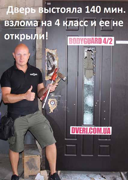

Напомню, что мы очень любим испытывать свои бронедвери на "запас прочности" и вот вам один из примеров.

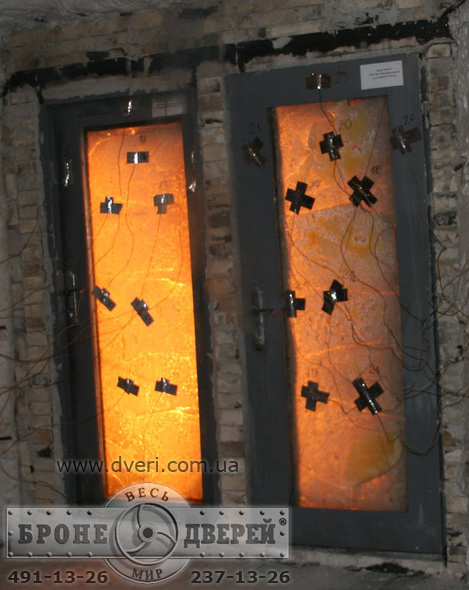

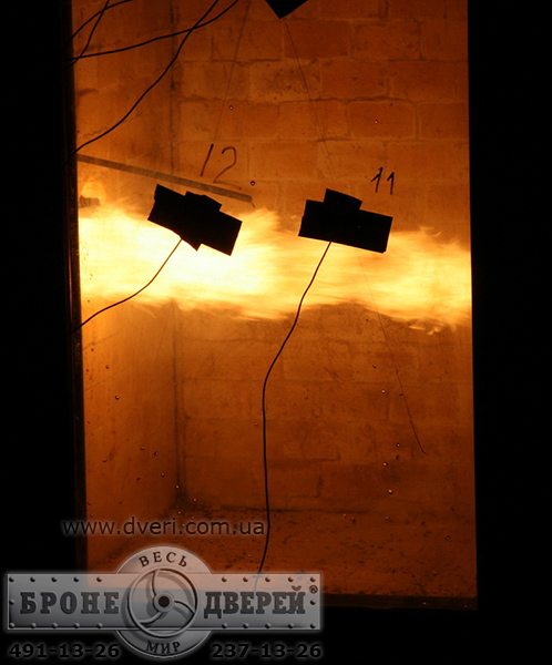

То же и с пожаростойкими дверями. Помню, что мы как то испытывали двери способные выстоять около 3 часов при пожаре, но из-за дороговизны испытаний и отсутствия большого спроса на такие двери мы остановились примерно на 90 мин, вместо 180 мин, которые бы выстояли эти двери.

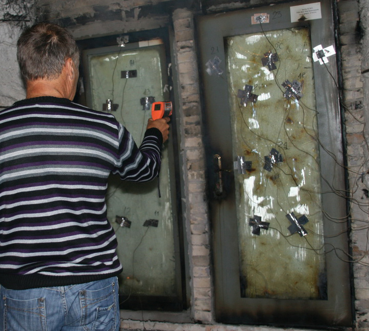

Как проходят испытания дверей на пожаростойкость Вы можете посмотреть в подразделе Противопожарные испытания дверей Бодигард.
