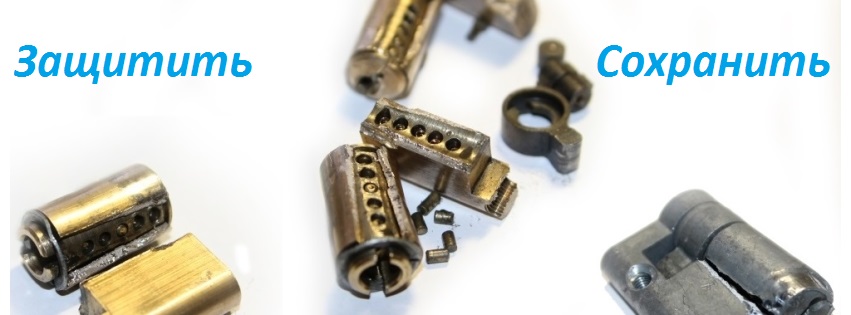

Фиксатор цилиндра замка относится к механизмам защиты замка, цилиндрового механизма замка, которые страдают от несанкционированных силовых воздействий разрушения цилиндрового механизма.
Фиксатор цилиндра устанавливается внутри металлической двери. Между наружным листом металла и замком (минимальное расстояние должно быть 9мм.).
Фиксатор цилиндра замка предназначен для бронированных дверей. И затрудняет такие действия: вытаскивание сердечника (плаг), скручивание верхней части цилиндра, свёртыш цилиндра, перелом цилиндра и выбивание цилиндра.

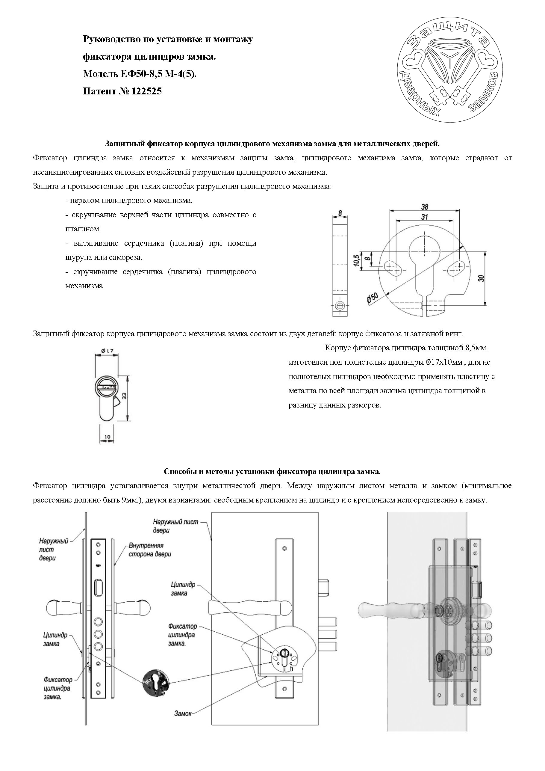

Руководство по установке и монтажу фиксатора цилиндров замка "Львиные когти".

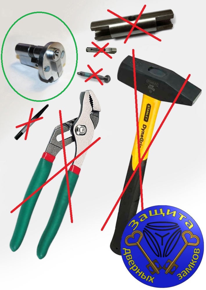

Испытания фиксатора цилиндра замка "Львиные когти" - выдрой.
[youtube]Hr61UBMrXJ0[/youtube]
Методы взлома и защита от таких способов проникновения в Ваш дом.
[youtube]BsZe-sZpucI[/youtube]
Защита цилиндра замка от скручивания и перелома.
[youtube]dD5fRJKucJk[/youtube]

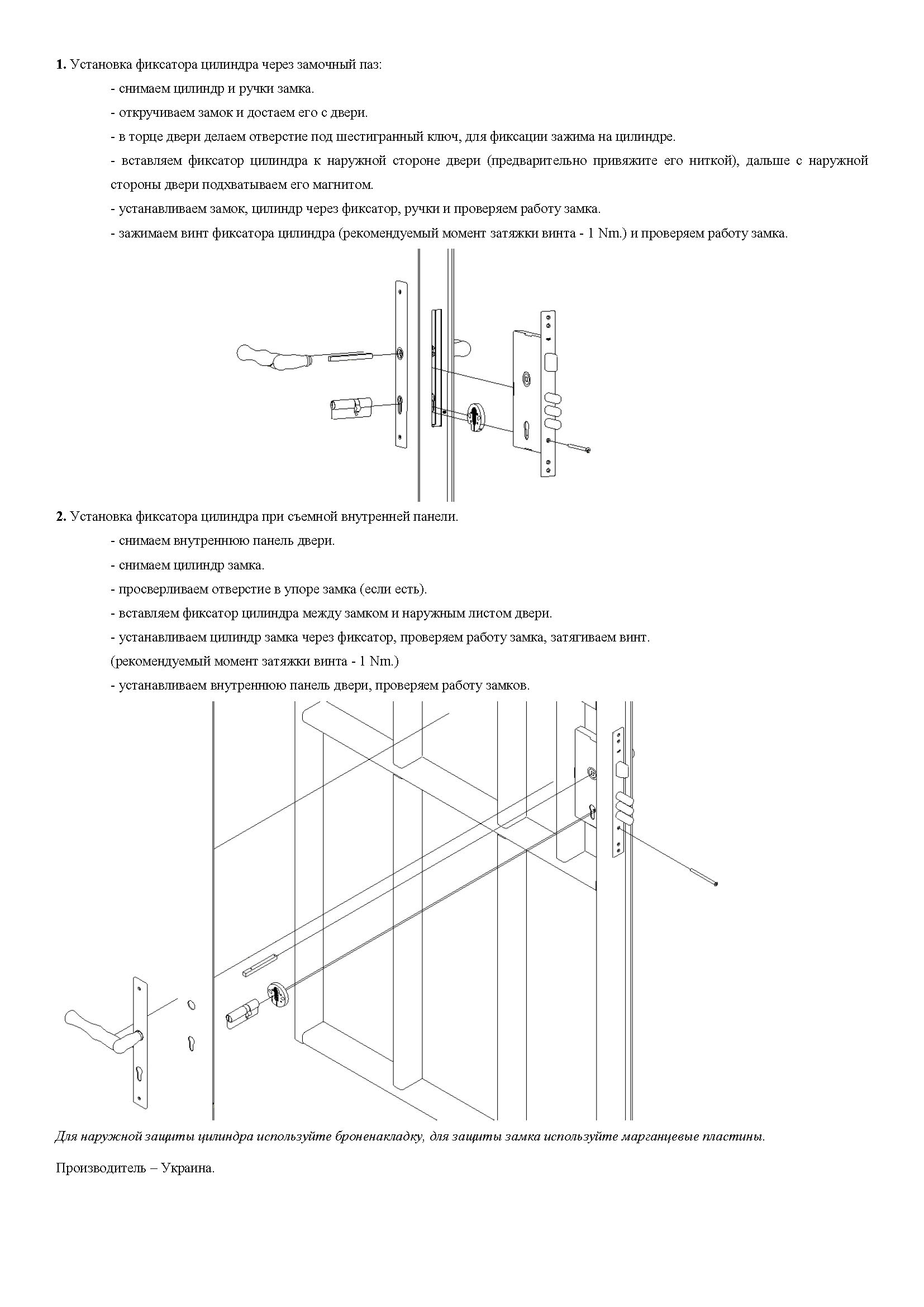

Для установки фиксатора цилиндра «Львиные когти» необходимо:
- желание
- снять цилиндр
- проверить расстояние между замком и наружным листом двери (не менее 9мм.)
- просверлить отверстие в торце двери (под шестигранник)
- снять замок
- вставить фиксатор во внутрь замкового кармана (предварительно привязав его ниткой и подхватить магнитом снаружи двери)
- вставить замок
- вставить цилиндр через замок и фиксатор
- закрепить цилиндр
- закрепить замок
- проверить работу замка
- затянуть винт на фиксаторе
- не забыть затянуть винт на фиксаторе и убрать после себя.
Вот и вся работа - просверлить одно отверстие под шестигранный ключик для затяжки винта в фиксаторе.
И Ваш дом в безопасность от вандального проникновения посторонними лицами.
