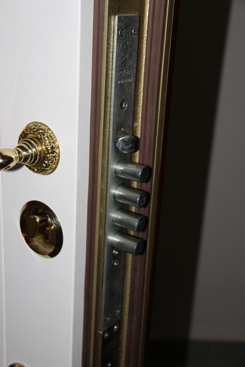

1. Крепление замков было само резами. Переделал под винты, благо и сверла и метчики есть. Все винты из нержавейки.
2. Крепление тяги системы краб к замкам то же само резом, переделал, поставил винт и обратную самоконтрящуюся гайку.
3. Нижний ригель системы краба может сам откручиваться, контрил пастой, что бы случайно не открутился.
4. Один из замков был защищен только пластиной которая крепиться на замок, хотелось дополнительно защитить, сделал специальную пластину сендвич из нескольких сталей , она правда не толстая , но за то в ней в месте возможной агрессии, установлены пластины из ВК8 толщиной 3мм.

6. Остальные 2 механических замка то же поставил пластины хотя они и так защищены утопленными броне накладками и родной пластиной, место позволяло. Одна из Р6М5 так называемая быстрорез, закаленная до 63 HRC. А вот на второй, сандвич из 65Г и Р6М5 и вставки из победита. пластины ВК8 и Т5К10 толщиной 7мм. Общая толщина каленых пластин и победита почти 1см
7. Электронный замок "Филин" то же защищен каленой пластиной на всю площадь замка толщиной 5мм.

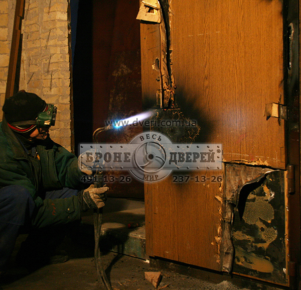

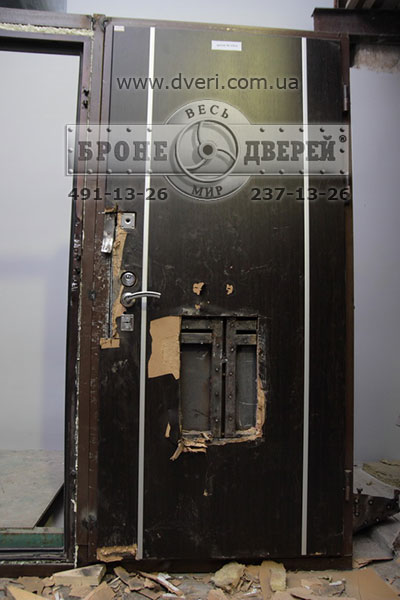

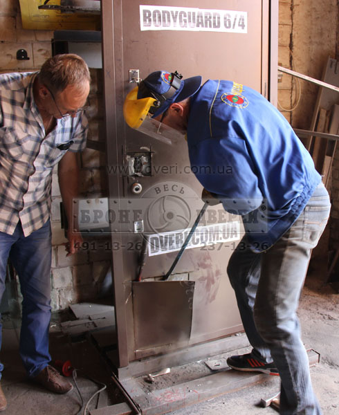

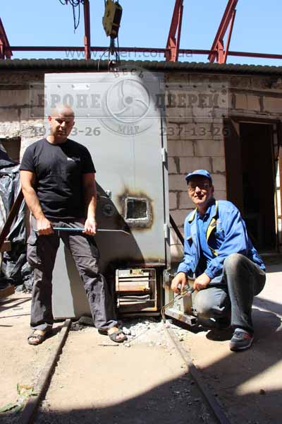

При прорезании полотна двери болгаркой, что сделает лоборатория результат не изменится не на 1 секунду.

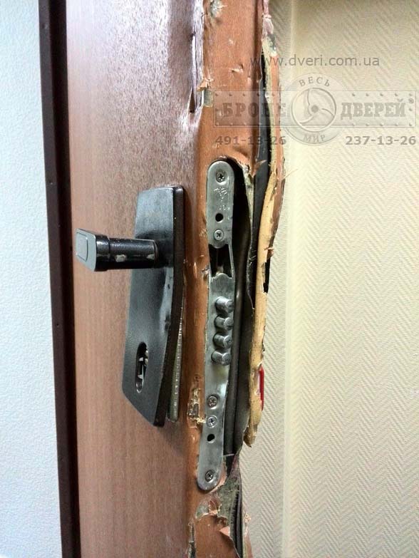

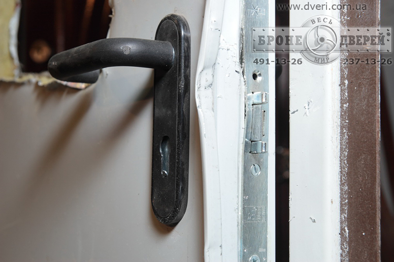

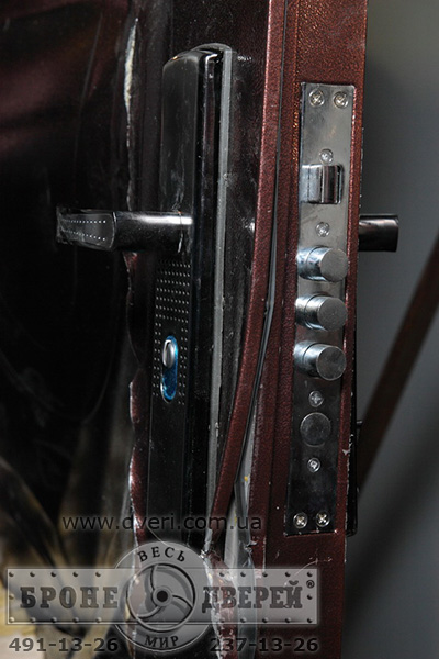

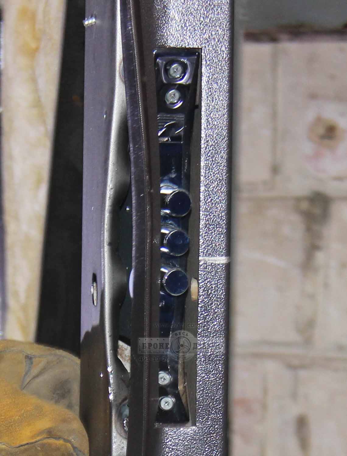

Вот как испытываали 5 класс:
Вот 6 класс:
http://dveri.com.ua/news/Vzlom_6_BODYGUARD_n/
Скажете воры так не взламывают? Я лично выезжал почти 6 лет на зад на схожий случай взлома ворами.
Вот он:
http://dveri.com.ua/forum/index.php?showto...dpost&p=702

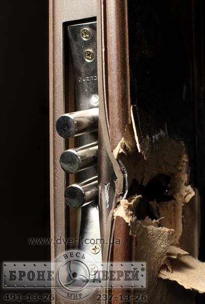

Все четко разделено на 4,5 и6 класс. Все четко и логично. 5 прокачаные-это не приближение на 10% к 6 пример я вам привел.
Дверь Bodyguard ломом отжать не возможно за отведенное время, вы юморист. Тут я оценил вашу шутку. Приглашаю вас в офис на семинар, который я буду проводить в этот вторник в 10-00 в нашем магазине. Тема-защитные двери.
Дам вам лом, он есть в магазине и вы попробуете отогнуть дверь ломом. отогнете раньше чем за 30-60 минут- получите море апладисментов и 5 000 грн! не отонете- мы получим яркую картинку, а вы просто море удовольствия и спокойный сон.

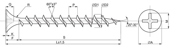

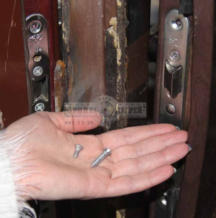

Все понравилось почитать , вот только смутилото что замки и прочее крепяться на самонарезы, я конечно понимаю что этого вполне достаточно, и как бы разборка /сборка двери и замена замков не предвидиться без веских причин на протяжении нескольких лет (10+) ,и это немного экономит время сборки, самонарезы бывают разные , но хотелось бы на резьбе в базе cool.gif
Yddi
1.3.2016, 1:02
#11
35
31.12.2015
1330

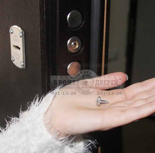

Саморезы стоят нормальные, скорее всего из стали конструкционной так называемая сталь10кп, закаленные или как минимум с цементацией, они со сверлом и реально в не толстую пластину можно закрутить да же не сверля предварительно отверстие под саморез.
Судя по всему в дверях предварительно сверлят, уголок толстоват, что бы просто так загнать в него саморез.
Держат замки прочно, тут претензий никаких нет. Мне просто по необходимости пришлось переустановить на резьбу, так как я снимал замки несколько раз. А после снятия приходилось потом регулировать точность установки, что бы ригеля не затирали. Основная проблема крепления само резом, это то, что его можно закрутить под углом, а это приводит к смещению замка, если не обратить на это внимание, то закрепив замок можно столкнуться с тугим ходом ригеля, не подумав начнешь рассверливать отверстия. С винтами проще, переустанавливая замки уже смещения не наблюдал.

Про саморезы.
Наши двери не предназначены для самостоятельной сборки и разборки как АК-47. их не надо разбирать каждый день.
Наше предприятие делает двери так, как считает целесообразным по ряду причин.
Мы занимаемся дверями 18 лет и слегка знакомы с теми или инфми плюсами и минусами.
Если б установка винтов что-то реально меняла- делали б так.
Если подбить итоги, то больше проблем себе создают те-кто их ищет. Сами двери созданы оптимально исходя из многих факторов.
Я тоже с 1 специалистом и 1985 год его знает постоянно дискуссировал по поводу того что наши двери могут отжиматься ломом, ну вот могут и все. По этому мы на каждыйх испытаниях доказываем обратное.
Специально что б люди не фантазировали. Этот же специалист мне постоянно утверждал то, что стандарт 1627 лишен важнейшего элемента-это твердосплавные сверла!
Ну как так можно ограничивать вора в применениее твердосплавных сверел?
Итог. Читайте нашу статистику взломов и что пишут стандарты:
Воры практически не используют сверление при взломе дверей! Что в Европе, что у нас. А тем более твердоспланые и т.д.
Да, конечно исключения есть, но они настолько ничтожны, что их приходиться просто отсекать, ну что б не морочить голову. Понимаете?
Мы спорили много лет, пока я не понял, что стандарт не ограничивает вора в инструменте, а наоборот максимально подражает ему. Понимаете?
Вот и ваше "замечание" по само резам для меня выглядит как спор про несовершенство стандарта 1627 из-за отсутствия твердосплавных сверел.
Обсуждение ни о чем. Извините если что.
Насколько мне известно- у нас самый большой раздел положительных отзывов про наши двери. К чему я?
К тому, что там нет ни 1 жалобы вызванной "проблемой саморезов" Понимаете?
Ото ж. Есть гнев за задержку машины на 30 минут, есть гнев из-за зарапинки и т.д. Где рекламации вызванные саморезами? Где они?

Ах эти саморезики!!! Дверь сама развалится как только вы ее коснетесь, там же саморезики. Дело то пустяковое!
почему не в шляпе? почему в шляпе? почему не в шляпе, почему в шляпе....почему не в шляпе, почему в шляпе....? sad.gif
Не пойму одного. Зачем криво закручивать саморез или криво пить чай, зачем криво водить машину, криво чистить зубы и т.д.? smile.gif

1) За 18 лет изготовления дверей, я не помню принципиальной рекламации связанной именно с саморезом.
2) Многолетние испытания показали то, что нет принципиально разницы замок поставлен вкладным методом или врезным и на винтах или саморезах.
3) Нам не известно ни 1 случая взлома дверей 4 класса и выше именно из-за винторезов.
5) Мы ни разу нигде не обвинили ни 1 компанию в использовании саморезов. Не знаю это плохо или хорошо.

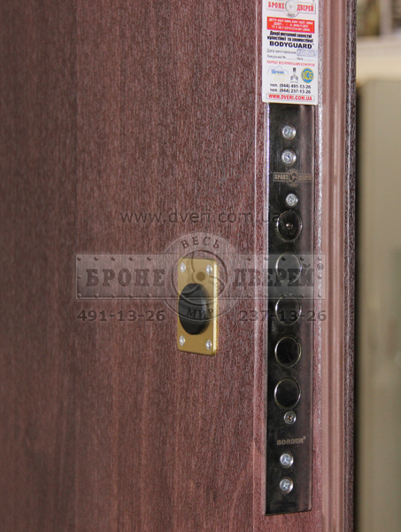

6) Я принципиально не помню ни 1 производителя дверей, который сбоку в торец двери крепит замок на винт, а не на саморез. они может и есть, но...

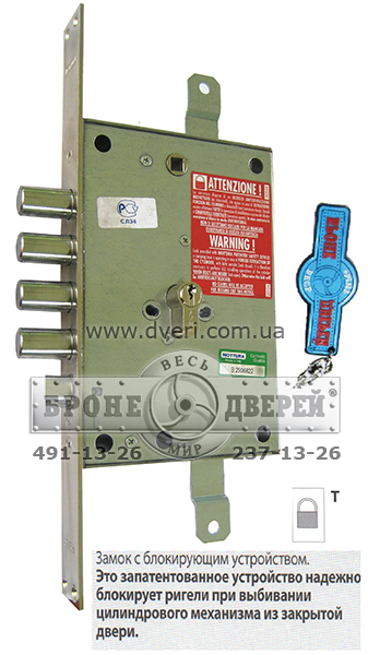

7) Ми пригласили форумчанина Yddi и он пришел! РЕСПЕКТ. И мы провели эксперемент. Мы взяли 2 израильские двери СЛ и МТЛ, Российскую дверь, наши БГ и испансикие и украинские двери др. производителей.
У ВСЕХ ЗАМКИ НА САМОРЕЗАХ!
Я еще раз повторю. У ВСЕХ ЗАМКИ НА САМОРЕЗАХ!

9) Ниже я привел фото некоторых взломанных дверей др. производителей за 1-2 минуты молотком и зубилом. их замки на саморезах. Вопрос. Как
замена саморезов увеличит время переламывания цилиндра, отжима ригелей и т.д? Подсказка НИ КАК.
