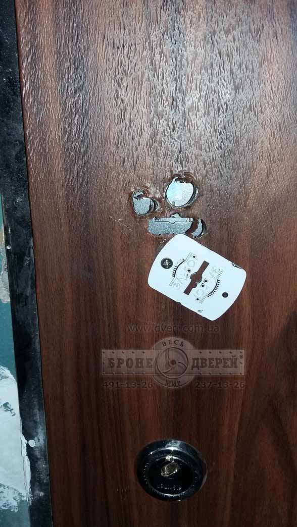

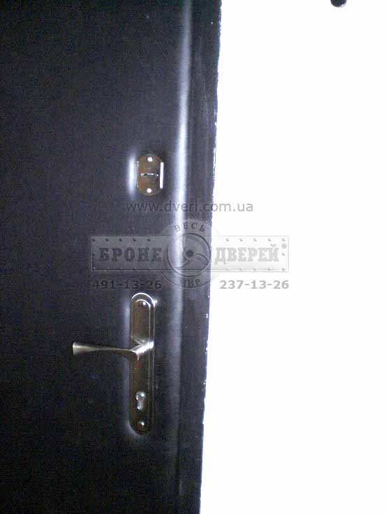

Ограбили квартиру вскрыв двери без физического взлома.
Только что нам позвонил человек и сказал, что им нужна помощь. Их квартиру ограбили без повреждения замков.
Случай изучается и мы позже постараемся узнать больше.
Сообщение не завершено.

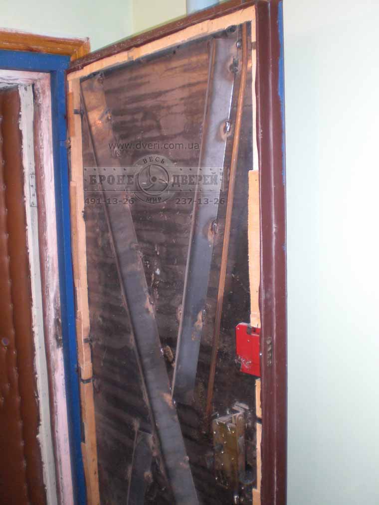

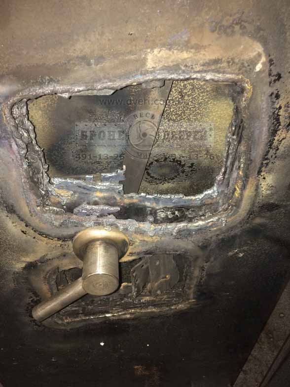

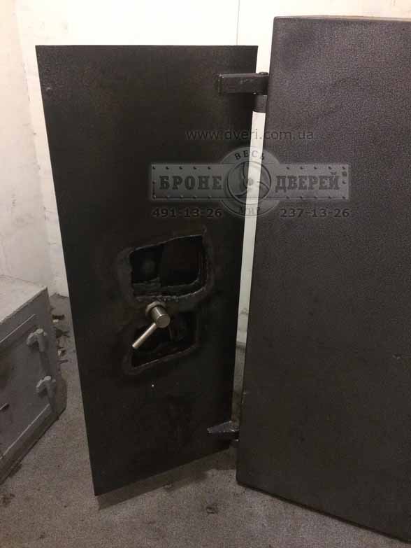

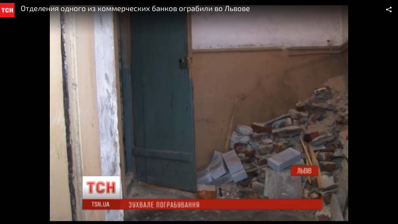

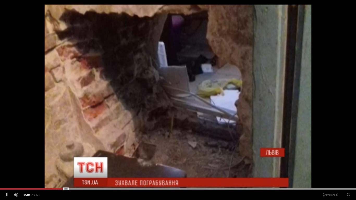

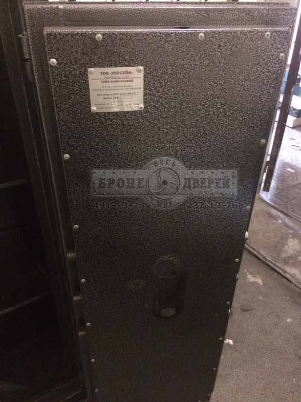

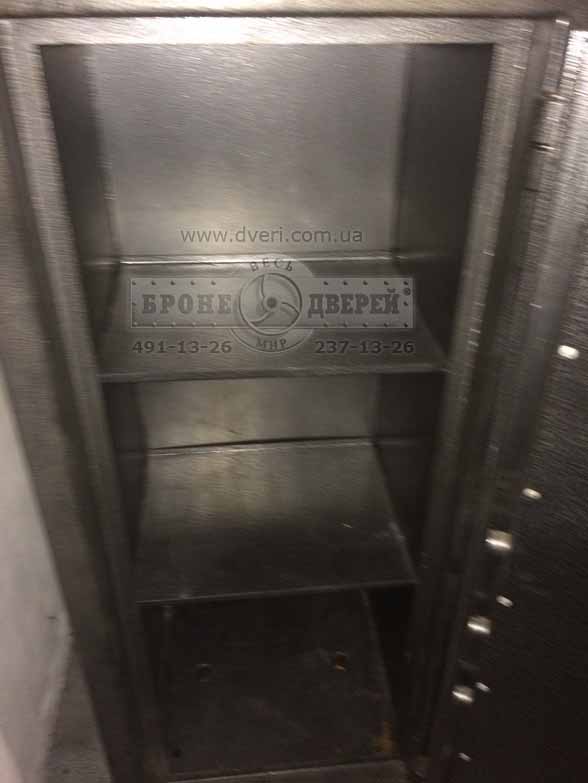

Взлом банковского сейфа 2 класса и его ограбление
Сегодня к нам попал такой случай взлома банковского сейфа 2 класса. Больше вам рассказать не можем. Тайна, да оно вам и не надо.
Мне этот случай напомнил случаи взлома сейфов Януковича и Пшонки, которые показывали по ТВ.
на 1 мин 45 сек. видно взломанный сейф Пшонки
rlWV1oKY2NU
Если кто-то найдет эти истории- дайте ссылки пожалуйста. Мне интересно будет их сравнить научной точки зрения.
Поверхностный анализ ситуации показывает то, что сейф примерно отвечал 2 классу и производителя обвинить не в чем. воры действовали достаточно правильно.
Вот наши испытания на взлом двери для банковских хранилищ 2 и 9 класса:
http://dveri.com.ua/news/Sertificirovannye..._vtorogo_klassa
http://dveri.com.ua/articles/Ispytanie_dve..._DSTU_4012.html
Как видите мы на испытания проводили схожие действия -вырезание технологических отверстий, что имитировало реальные действия воров.
Ворам было проще физически взломать сейф чем открывать его отмычками.
Вопрос.
Хотя, как я вижу из фото, в сейфе было 2 замка и воры вырвав их открыли сейф. Но почему не сработали ловушки и были ли они? вот в чем вопрос. Конечно по фото этого не сказать.
Если б ловушки сработали, то его б так не открыли и сейф был бы заблокирован. Точнее про 2 замка сказал пострадавший и видно 2 отверстия, но по ДСТУ 2 замка надо ставить только начиная с 4 класса.
Он что был бракованный или заранее ослабленный? Или я чего то недопонимаю... Не все так просто в этой истории.

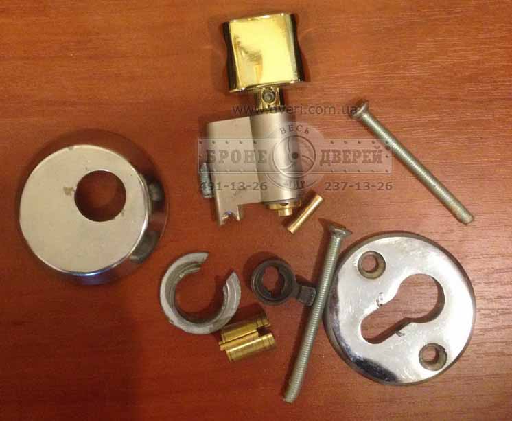

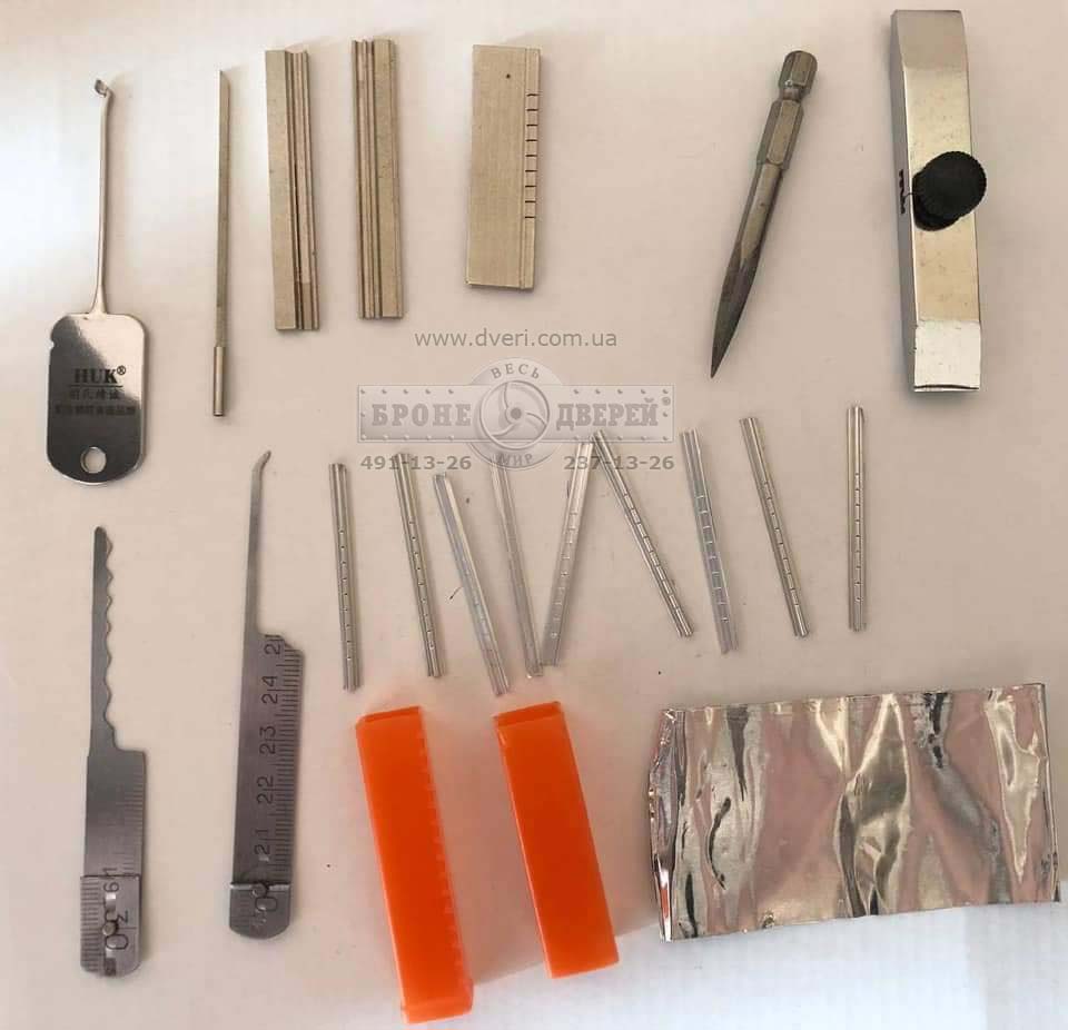

21.4.2016, 13:47

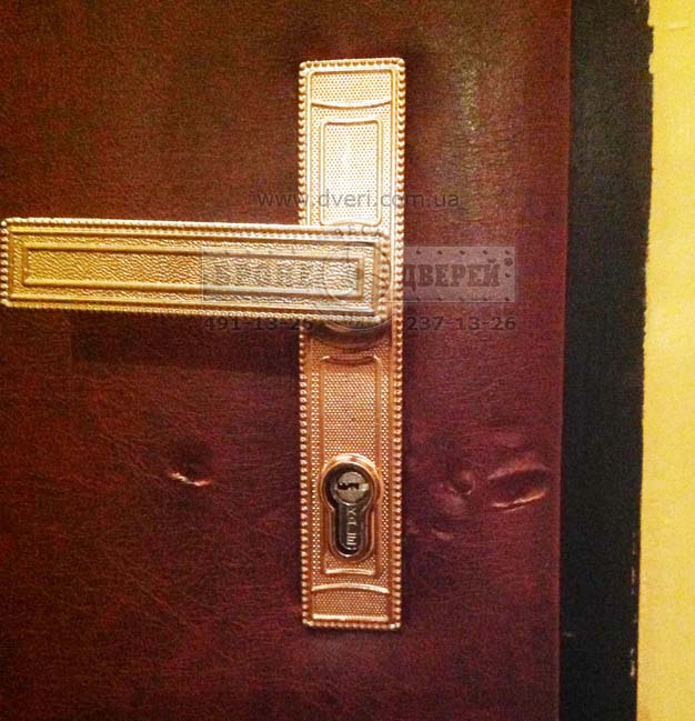

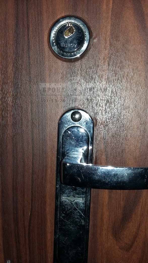

Вскрытие китайской двери при людях днем!
Отмычками или копиями ключа
Сегодня к нам обратился человек, которому нужны надежные бронедвери и он нам поведал свою историю. У них дома стоит китайская дверь и днем, когда жена была дома цилиндровый замок китайской двери просто открыли без повреждения.
Использовали воры отмычки или копии ключа или так совпало- сложно сказать.
Я не исключаю факт того, что старые строители и т.д. кто мог иметь доступ к ключам- решили зайти " в гости".
Вот такая вот ситуация.
Мы предложили человеку вопользоваться нашей услугой и взять замки из подменного фонда на время изготовления грамотной взломостойкой двери 4 класса.

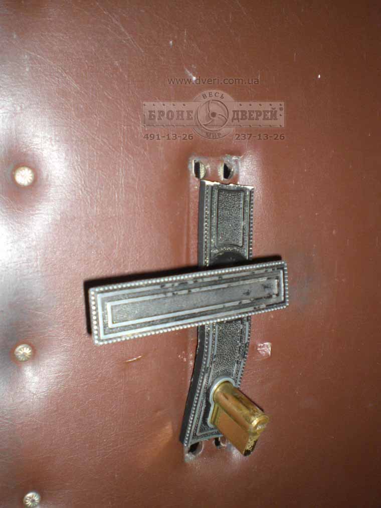

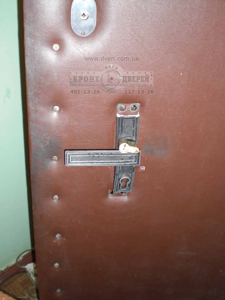

21.4.2016, 16:12

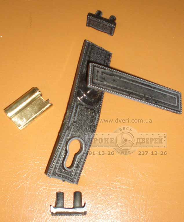

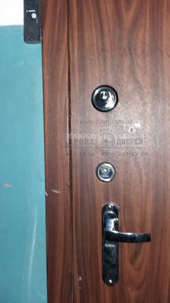

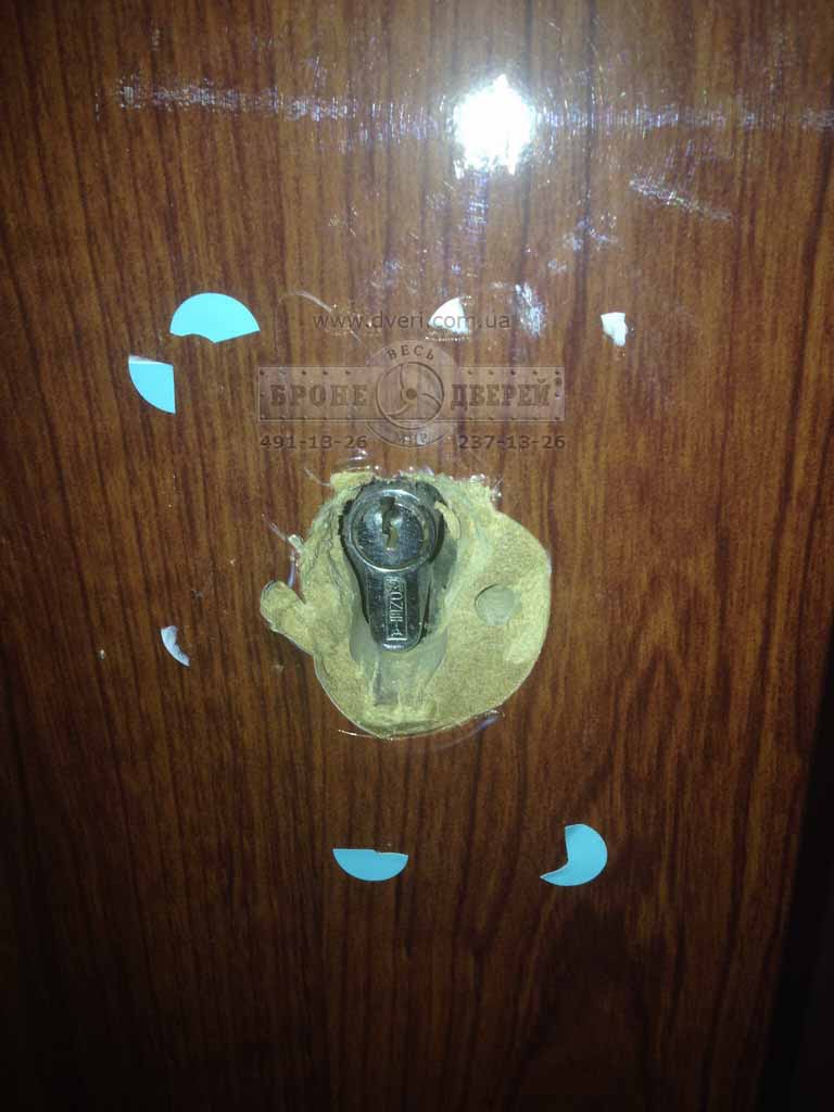

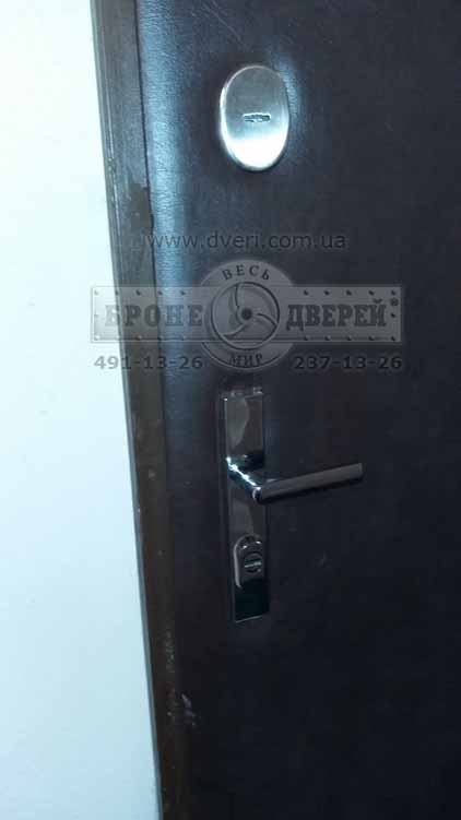

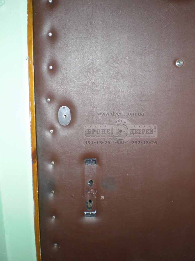

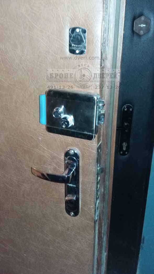

Взлом двери с сигнализацией.
Только что звонил человек, которому взломали двери, но слава Богу не ограбили!
Предположительно у него были двери типа "мечта вора" с цилиндровым замком, которому просто переломали цилиндр, а второй замок-верхний сувальдный Эльбор.
Вскрытие такого замка отмычками или физически- не представляет особого труда, но именно его воры не тронули.
Пострадавший сказал что у него сработала сигнализация и видимо это спугнуло воров на пол пути.
Вывод:
Снова мы видим, что воры лезут на слабые двери, простота взлома которых просто их соблазняет.
Сигнализация- не спасла от взлома, но спугнула. Что в очередной раз подтверждает то, что сигнализация сама по себе не защищает квартиру и вор узнает о ней только тогда, когда уже взломал вам двери- то есть вы понесли ущерб и не малый.
Хотя как только воры ее увидели у них остается парочка минут на завершение ограбления или вариант сбежать с минимальным риском для себя.

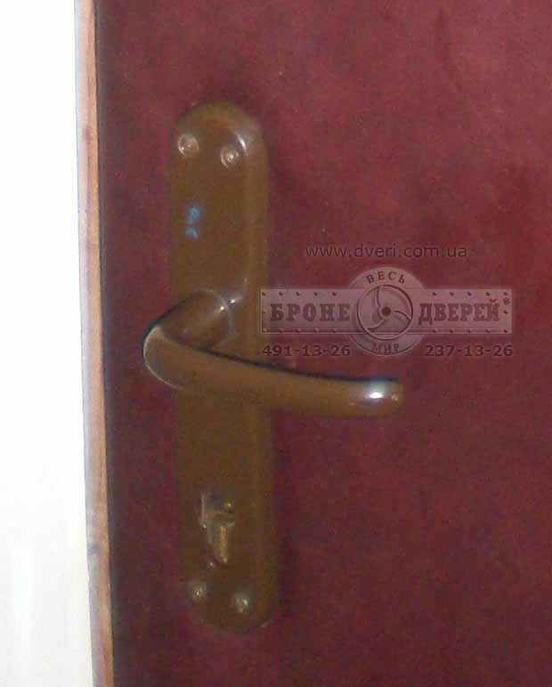

21.4.2016, 16:21
Все взломы двери "Мечта вора"
Цилиндровый замок и крестообразный.
ЯВНЫЙ ЛИДЕР ВЗЛОМОВ!
Многим из вас знакомы эти замки.

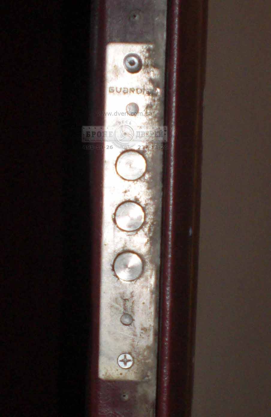

23.4.2016, 9:10

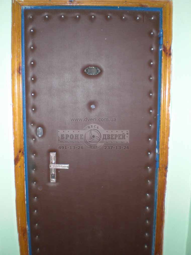

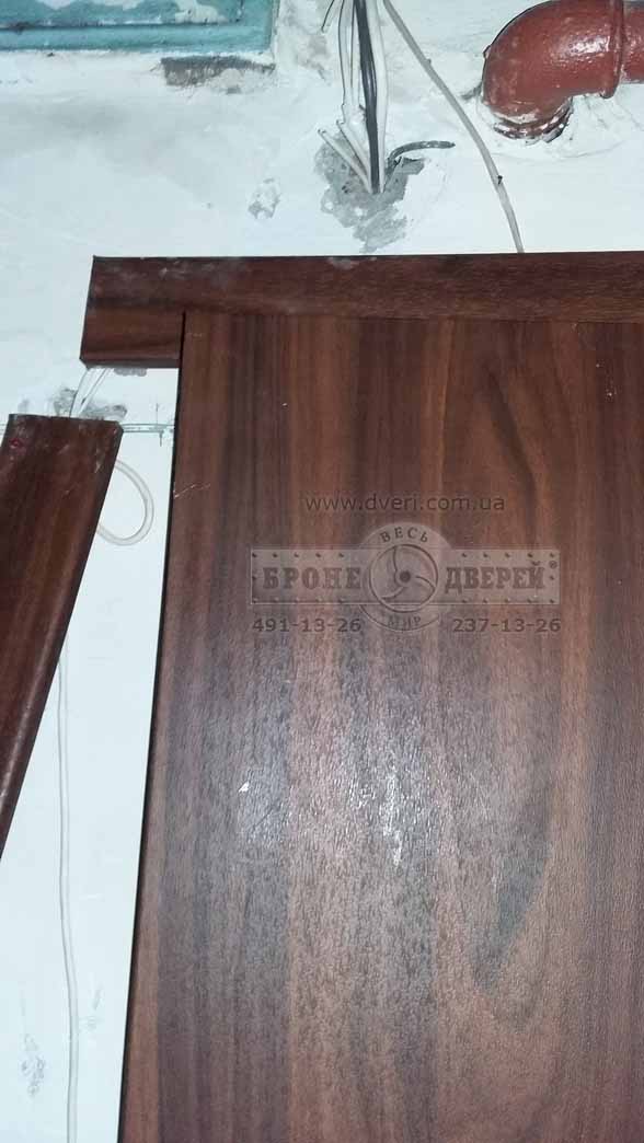

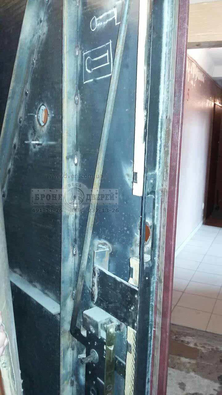

Взлом двери.
Вторые двери не помогли.
Было ограблено 2 квартиры на этаже. В 1 из квартир стояло двери двери. Металлическая и деревянная, но это не спасло от воров.
Заметьте, что двери были с нетипичными замками и их все равно взломали.
Выводы.
Вы замечаете общую тенденцию в взломанных дверях?
Я замечаю.
Все выглядит примерно так:
Двери различных производителей, с различными замками и типами металлокнструкций, разной цены, но ни 1 из этих дверей не иела сертификата на взлом. То есть была
изготовлена и не прошла ни 1 испытания на взлом. Соответственно в них находились разлиные слабые места и их и взламывали.
А чего тут нет в статистике взломов дверей?
Ни 1 двери любого производителя, но грамотной, которые прошли сложнейшие испытания на взлом начиная с 4 класса.
Вот так, не привязываясь к брендам замков и дверей можно довольно четко дать определение тому, что воры взламывают, а что нет.
Для справки.
По нашим данным в Киеве около 5% дверей сделанных грамотно без с"слабых мест" и обладающих сертификатами на соответствие 4,5 и 6 классам взломостойкости.
В нашей статистике взломов из примерно 500 дверей нет ни 1 такой двери.
Если б они были среднестатистическими- то 5% от 500-это всего то 25 дверей уже должно было б быть в статистике взломов.
А нет ни1!
Вот откуда берется вывод, что надежной защитой от вора является любая дверь, любого производителя, но не ниже 4 класса взломостойкости с сертификатом по стандарту 1627.

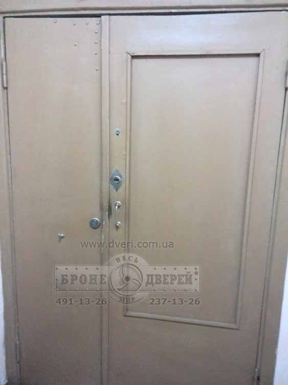

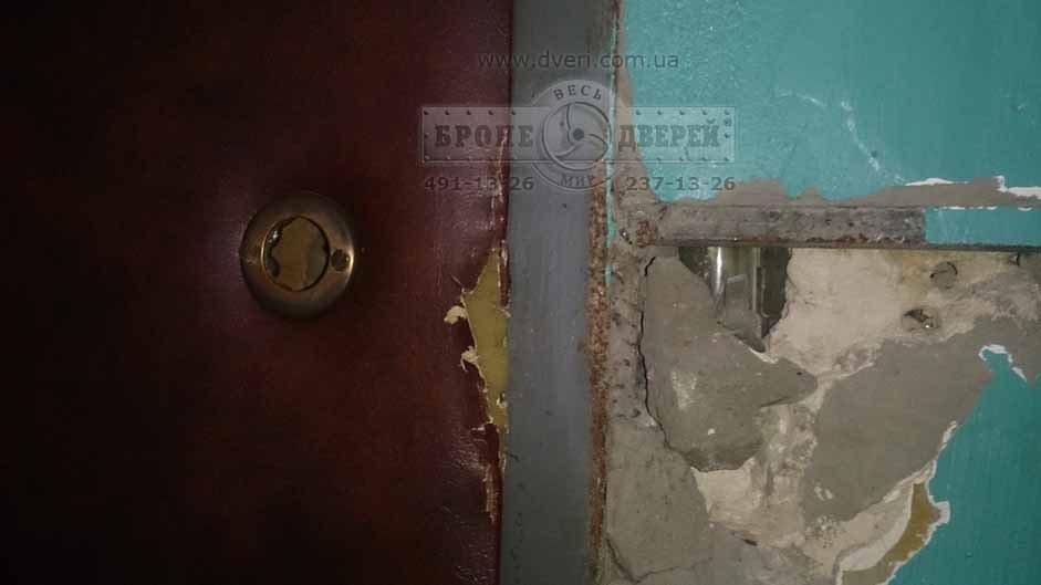

23.4.2016, 10:23

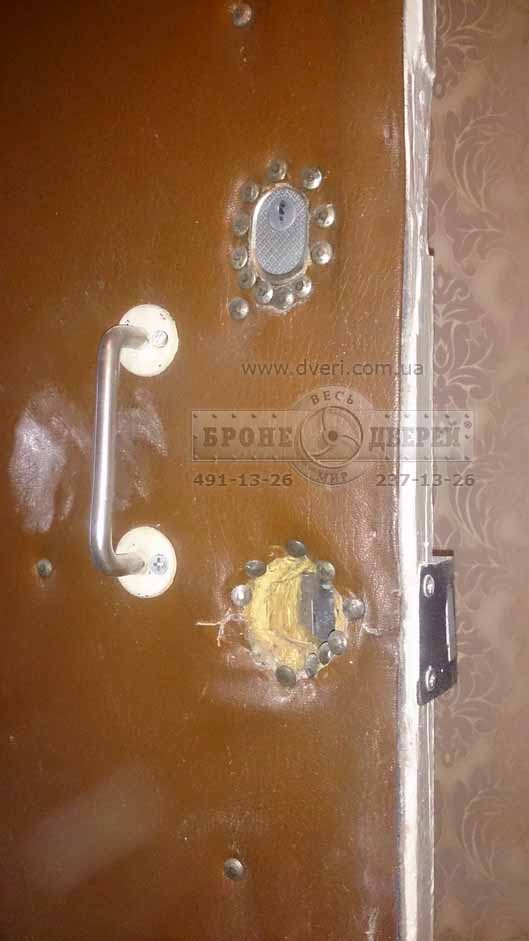

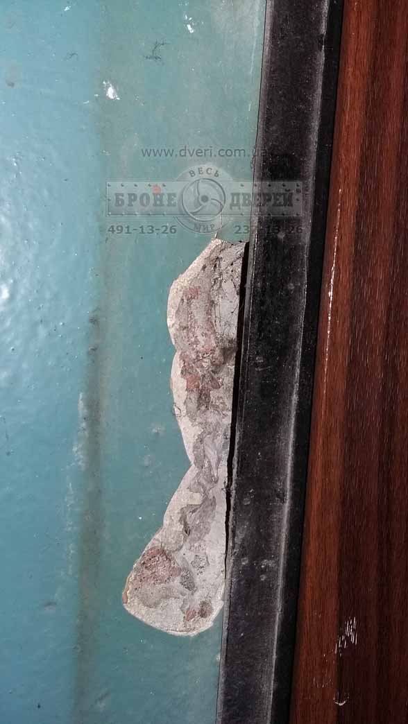

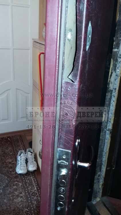

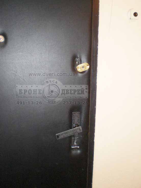

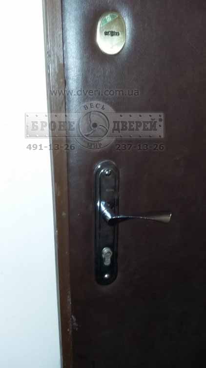

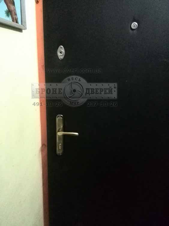

Взломали стальные двери в Киеве ул. Маяковского.
Дверь-"мечта вора"
sad.gif Только ж писали о таких.....
В проеме 2 двери.
На объект выезжал мастер Владимир.
Произошло взлом "бронированной двери" Киев, ул. Маяковского. 14.04.2016 г. В двери стояло два замка. Верхний замок FAYN – устаревшая модель, ключ типа «крест», который очень легко открыть и нижний замок – корпус замка ЗАЗ, силуминовая дверная ручка, английский тип ключа. Замок еще времен СССР.
Стальные двери после взлома.

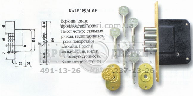

По просьбе хозяев квартиры был установлен, купленный ими (без консультации специалиста) набор механизмов.
Вместо верхнего замка был установлен сувальдный замок METTEM (МЕТТЭМ). Продаются эти замки по средней ценовой категории.
По нижнему замку: вместо замка ЗАЗ был установлен замок АПЕКС модель 1700, дверная ручка APECS на стяжках и цилиндр АПЕКС. Цилиндр ключ-барашек, в комплекте 5 компьютерных ключей.
Вторую дверь просто не закрыли - она была открыта... Квартира была ограблена.
Стальная дверь после ремонта и установки замков заказчика.
Рекомендации: желательно прежде, чем покупать замки самостоятельно – проконсультироваться со специалистами по поводу их надежности и класса безопасности.
По сути люди заменили "шило на мыло" время взлома первой версии двери было всего 1-2 минуты. Время взлома обновленной двери-аж 1-2 минуты. Увы.
Так и живем.
Вот тут показано как воры отжали точно такого же плана двери:
http://dveri.com.ua/forum/index.php?showtopic=31&st=320
В этой передаче на 1+1 я с легкостью взламываю такого плана дверь за 1.5 минуты.
Это примерно на 4 мин.
[youtube]--JH1yP23CI[/youtube]
По этому мы считаем, что замена замков пострадавшим не увеличит его защиту ни на 1%. Проверено. 18 лет проверяем.
Это 26 описанный случай с начала года. рост квартирных краж на лицо!
Что дает основание полагать то, что количество квартирных краж к концу года будет около 100 шт.
Что тоже даст рост примерно в 1.5 раза за год. То есть вероятность взлома двери будет не 2, а примерно 4 % за год.
Но не будем опережать события- просто даем свой прогноз и не более.

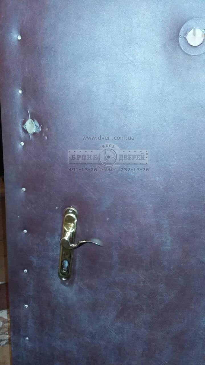

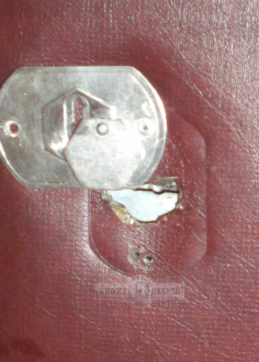

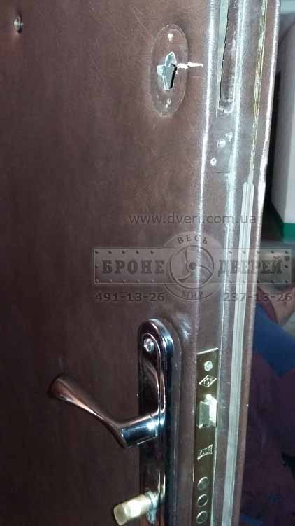

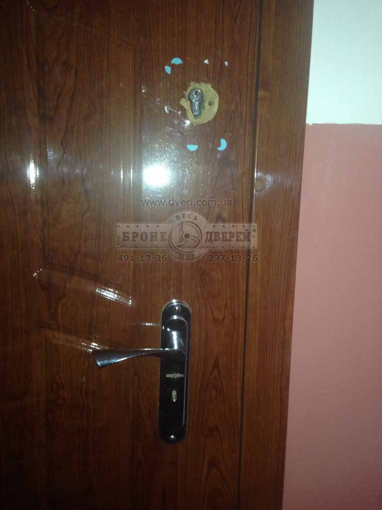

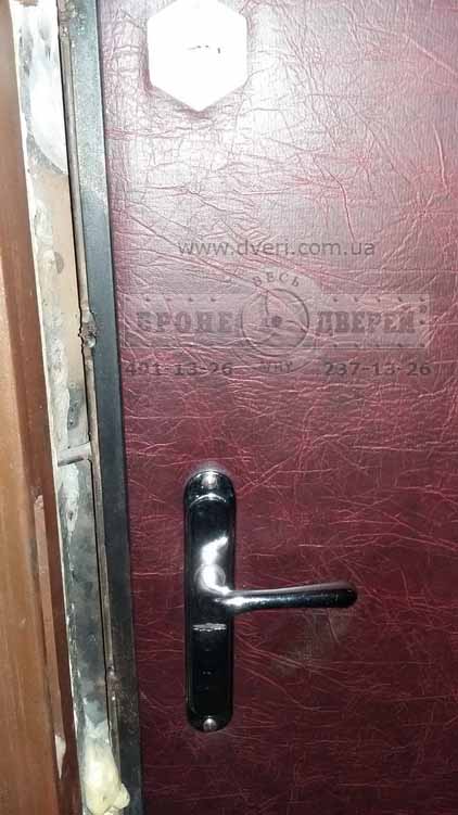

Взлом двери в Киеве ул. Л. Украинки.
Полу-рейдеры. Спасла сигнализация ДСО.
Квартира находится на б-ре Л.Украинки, в данный момент пустая, но под сигнализацией ДСО. Дверь сравнительно неплохая: сталь 2 мм, замок основной сувальдный Эльбор Гранит, дополнительный тоже сувальдный Эльбор малый. Также, еще есть электро-механический.
07.04 злоумышленники, имея на руках липовые документы на квартиру, пытались вандальными методами открыть дверь, но с этими методами у них явно не складывалось: они то забивали ригеля, то сверлили отверстия в полотне двери, но замки заклиненные так и остались на месте. И от дергания двери, видать, произошла сработка сигнализации, чего явно не ожидали злоумышленники. Со слов хозяина: несколькими днями раньше кто-то уже проверял работоспособность сигнализации (перерезав жгут проводов), но тогда полиция не приезжала, хозяин сам дал отбой, т.к. был рядом и осмотрел место. В этот раз ДСОшники приехали вовремя на "помощь", потом вызвали следственную опергруппу и те завели дело.
Мы заменили Эльбор Гранит, а вместо дополнительного врезали цилиндровый с утопленной броненакладкой и хорошим цилиндром, наварили защиту ригелей и дополнительно укрепили коробку.
Фото двери после ремонта.
Можно сделать выводы, что кроме сигнализации немаловажную роль играют также замки и крепость дверей.
Важно отметить то, что это редкий случай использования дрели злоумышленниками. При этом не удачный.
Ниже привожу фото евростандарта 1627, где так и сказано что случаи взлома дверей сверлением почти исчезли. Это примерно 1 случай из последних 100 изученых. Все совпадает.

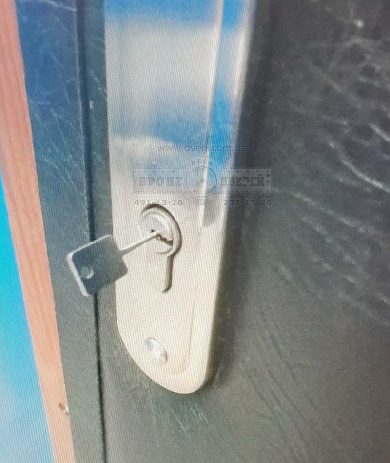

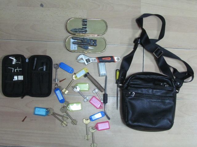

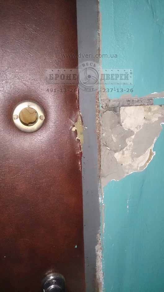

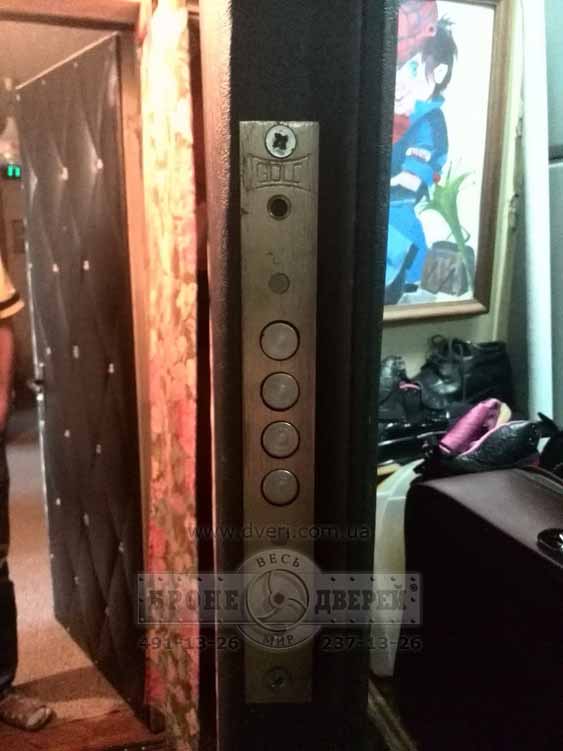

26.4.2016, 12:52

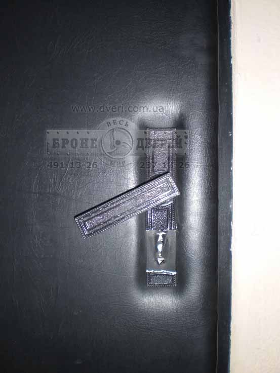

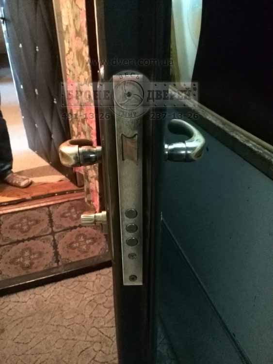

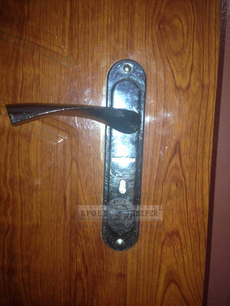

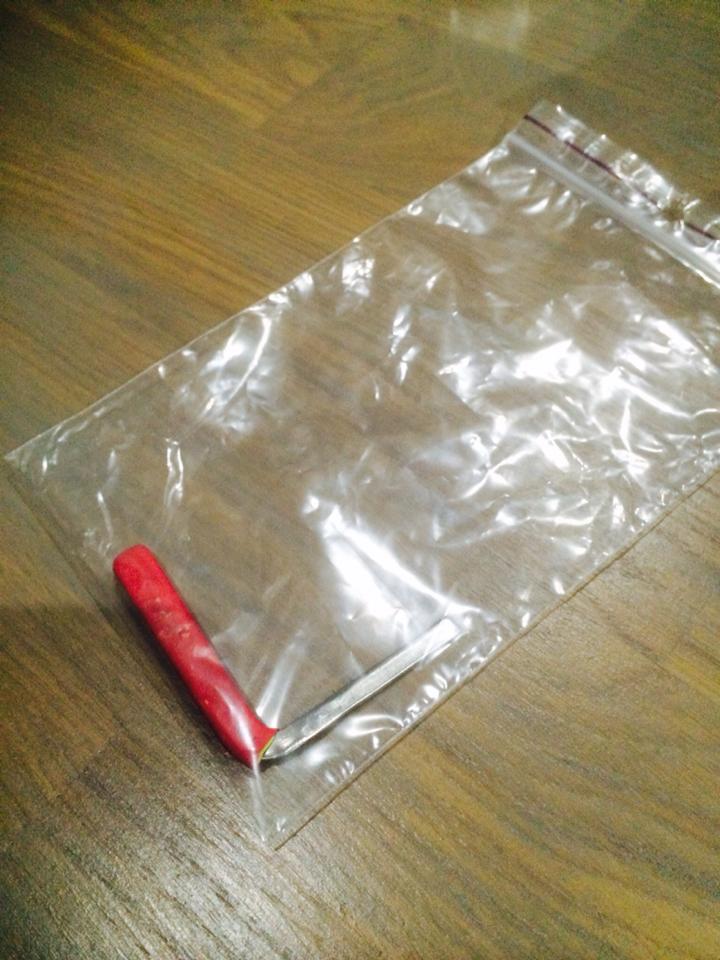

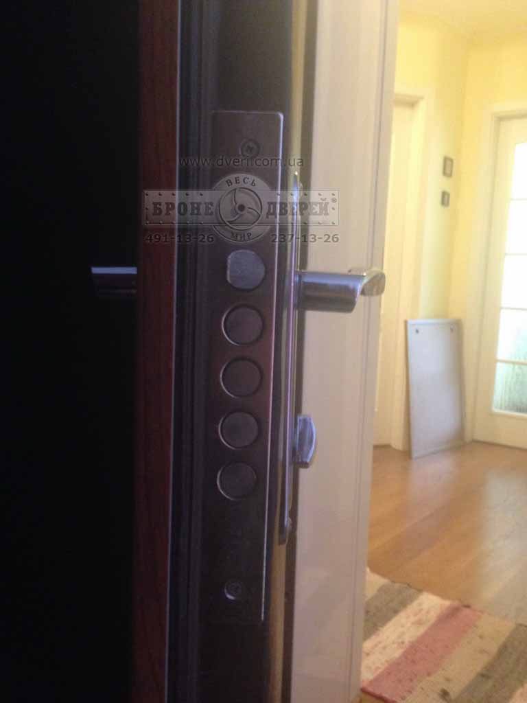

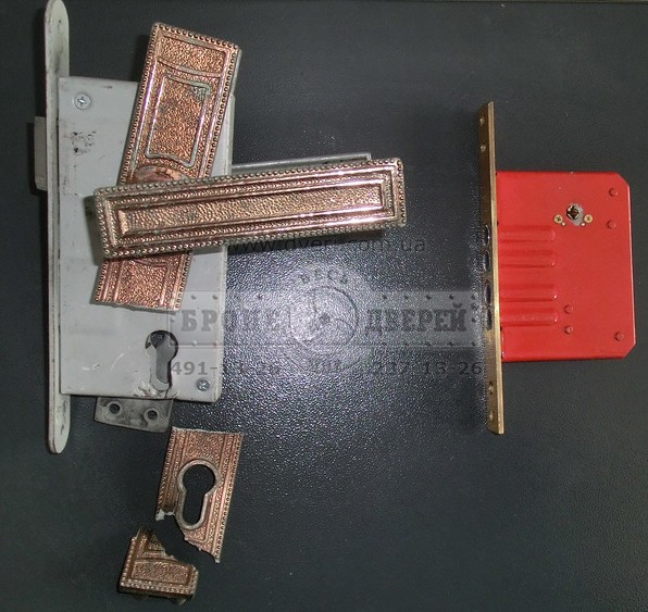

Взломали двери в Киеве ул Автозаводская.
Вскрыли 2 двери и ограбили квартиру.
Действовали отмычками или копиями ключей.
На объект выезжал мастер Михаил. Вот что он написал:

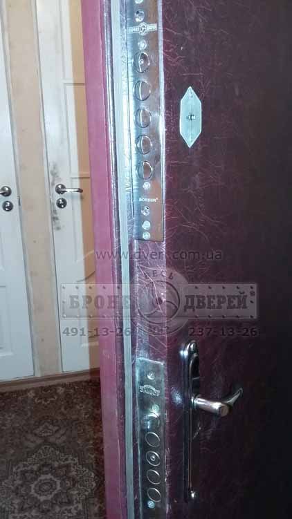

"19.04 хозяева квартиры, придя домой вечером после работы, обнаружили, что двери открыты (2 шт. - металлические) и потом уже пропажу денег и ценностей.
Дверь 1 - замок верхний Моттура маленькая язычковая двухоборотная - была открыта (скорее всего отмычкой), изъята на экспертизу полицией. Основной замок не закрывался, заедал цилиндр 7х7.
На второй двери 2 почти одинаковых сувальдных замка - Класс большой под тяги и Эльбор с ночничком (Класс также изъяли на экспертизу). Оба, похоже, открыты отмычками, дубликат исключается. По почерку ограбление похоже на профессиональное, взяли только деньги и золото.
Мы на основной замок двери 1 установили взломостойкий цилиндр с антибампингом и защитную фурнитуру Ростекс. Дополнительный - Гардиан 3001, т.к. 5001 не поместился (тонкая дверь). На двери 2 вместо Класса установили Бордер со шторкой. Хозяева менять двери не намерены, т.к. устанавливают сигнализацию.
Двери после замены замков.
Выводы.
Что-то мне все же в этом уравнении не нравится.
1) Первую дверь открыли отмычками smile.gif Но среднестатистический вор мог не знать о второй двери и вторых замках совершенно других фирм.
Есть большая вероятность того что произошла утечка ключей. Где-то кто-то получил копии ключей.
2) Могли быть и профи, которые под видом соцопроса и т.д. изучили двери и заранее подготовились.
3) Могли быть и профи с отмычками и достаточно иметь в сумочке десяток основных самоимпрессионных отмычек (http://dveri.com.ua/forum/index.php?showtopic=326 ) и они откроют почти все двери страны.
Одним словом кто-то б закричал ОТМЫЧКИ!!! КАРАУЛ.... А у меня больше вопросов, чем ответов. Изучаем случай и дальше.

Вскрыли двери при людях!
"Тамбурная дверь стала зановесом для вора"
Сейчас к нам обратился человек которому вскрыли двери при нем.
Мы должны будем изучить этот случай более детально и позже выложим информацию.

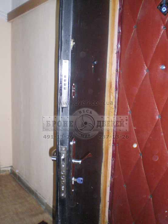

Тамбурная дверь.
С слов пострадавшего произошло следующее.
Он был днем дома и чем то был занят, а тем временем позвонили в домофон. т.к. человек был занят и он никого не ждал- решил к домофону не подходить.
Спустя пару минут человек подошел к своей двери и в глазок увидел человека ковыряющегося в его двери.
Дверь в квартиру.
Пока владелец квартиры открывал свою дверь- домушник убежал, причем воспользовался лестницей, а не лифтом...и
Самое интересное. Он моментально убегая закрыл за собою тамбурную дверь на замок!
Вот такая история.
Владелец квартиры- срочно связался с нами т.к. у его родственников уже давно стоят наши двери и заказал срочное изготовление двери 4 класса.
Мы ему так же сами настояли и предоставили на время изготовления двери-замки из подменного фонда- Цилиндр Чиза RS-3S c платой против перелома.
Сами настояли и поставили-БЕСПЛАТНО! Дело в том, что человек отказывался ссылаясь на то, что дома все время будет дедушка. На что я уму посоветовал не рисковать здоровьем старичка,
ведь никто не знает, что будет, если дедуля выйдет из ванны, а перед ним будет стоять вор( обычно у них всегда нож или заточка....).
По этому мы ему посоветовали дедулю поберечь и заменить бесплатно замки какие возможно что б на те пару дней, что будет стоять старая дверь- воры не вернулись и не вскрыли ее.
Выводы.
Использовал вор отмычки или подобрал похожий ключ или это кто-то кто завладел копиями ключа в свое время- сказать сложно. Но случай именно такой.
Как видите данные двери являются полной мечтой вора-описанными ранее:
Схожие случаи взломов двери:
http://dveri.com.ua/forum/index.php?showto...post&p=3774
Конечно преодолеть такие двери очень даже не сложно и они соблазнили воров. Уже в который раз.

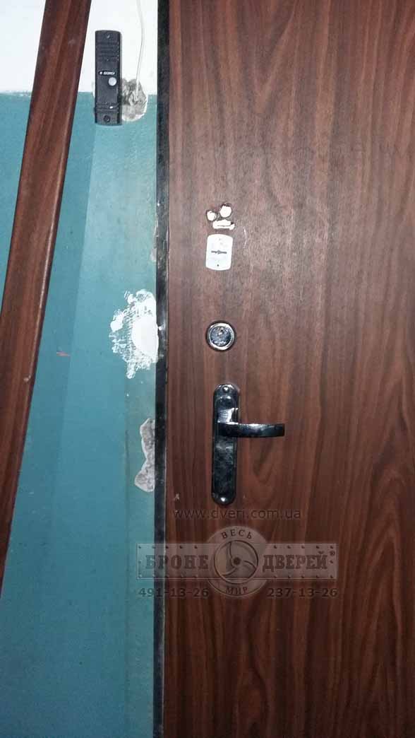

Взломали бронедвери в Киеве. ул. Щерса.
С сигнализацией. Сигнализация спугнула воров.

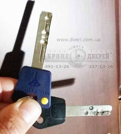

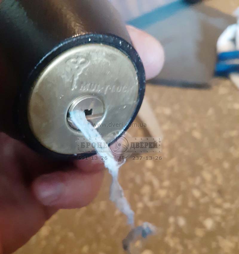

Как взломать замок мультилок.

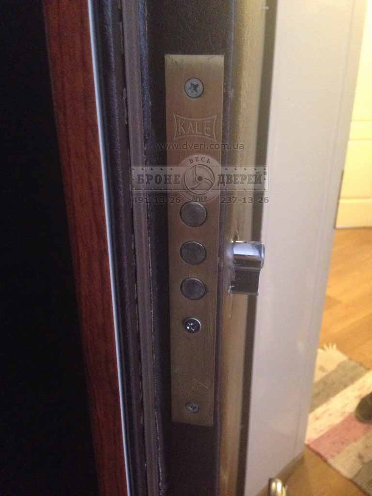

Сегодня обратился к нам пострадавший за помощью. Его входные двери взломали. На объекте был менеджер Александр. На дверях стояла сигнализация и взломав двери- воры увидели сигнализацию и со слов пострадавшего,
не взяв ничего- убежали.
Со слов пострадавшего- у них на улице постоянно происходят взломы квартир и постоянно ездят на вызовы машины с вооруженной охраной МВД.
Стальные двери были с цилиндровым замком Кале, с броненакладкой Кале и цилиндром Мультилок. Нижний замок простенький Класс.
Воры сорвали броненакладку на цилиндровом замки и открыли без повреждения сувальдный замок Класс. Сложно сказать они подобрали ключ или действовали отмычками например самоимпрессией.
В этих видео мы напоминаем как легко взломать двери:
[youtube]fpq-793hl2w[/youtube]
[youtube]http://youtu.be/2MEjlAl1c08[/youtube]
и т.д.
Другие случаи взломов квартир с сигнализацией:
http://dveri.com.ua/forum/index.php?showto...post&p=3167
Итог.
Двери испорчены, имущество не вынесено, милиция приехала быстро, воров не споймали.
Выводы.
1) Как мы видим сигнализация не предотвратила взлом двери и порчю имущества.
При этом, как показывает статистика все же в 50% случаев после взлома двери, если воры видят сигнализацию-они убегают.
Но и в 50% случаев все же наличие сигнализации не спасает от ограбления квартиры.
Пока что все эти случаи для нас подтверждают верность 1 совета.
Из примерно 500 взломанных ворами дверей мы с вами не увидели ни 1 двери ни 1 производителя начиная от 4 класса взломостойкости.
Что в очередной раз подтверждает то, что именно двери созданные со всеми необходимыми защитами и прошедшие сложнейшие испытания на взлом, начиная с 4 класса- являются ответом
на вопрос как защитить квартиру от вора.
В противовес советам многих сомнительных специалистов о том, что для защиты от вора надо ставить сигнализацию.
Хотя идеально- это когда надежные взломостойкие двери с сертификатом начиная от 4 класса-и в них еще стоит сигнализация.
2) Воры решили взломать двери т.к. в них были слабые места, через которые они гарантированно могли проникнуть.
3) Использование отмычек или копий ключа-не подтверждено и не опровержено. То есть нет 100% подтверждения об использовании именно отмычки или копии ключа.
Так же как и нет 100% гарантии, что сувальдник в этот день вообще был закрыт т.к. часто люди из 2-3 замков закрывают только на 1, может и в этом случае так было.
Советы как поступать, если ваши двери вскрыли:
http://dveri.com.ua/forum/index.php?showto...post&p=3160
4) Как видите замок Мультилок сам-по себе не способен остановить вора, впрочем, как и многие другие замки. И то, что нам с вами рассказывают многие барыги, мол их двери надежны т.к. в них
замок Моттура или Чиза и т.д-это полнейший обман.
У нас очень много случаев, со взломами дверей с замками Мультилок и др. известные бренды.
Замки нельзя отдельно рассматривать от дверей и наоборот.
больше тут:

В Львове ограбили банк.
выломали стену и вынесли 125 000 грн.
ru.tsn.ua/ukrayina/vo-lvove-neizvestnye-cherez-dyrku-v-stene-pohitili-200-kilogrammovyy-seyf-632828.html
Воры выбили 50 см. стену в помещение банка расположенного в жилом доме и украли сейф весом в 200 кг с выручкой в 125 000 грн.
Камеры видеонаблюдения ничего не зафиксировали. Жильцы дома тоже ничего не видели.
Выводы:
Заметьте какая мотивация у воров и всего за 5 000 у.е.
А многие из нас хотят их остановить китайскими дверями и прочей ерундой местного производства.
А ведь у многих их нас дома ценного не менее чем на 5 000 у.е.
Как я понял в помещении не было сигнализации. Считаю, что если б была сигнализация- за то время, что прорубался б проем- давно приехала б милиция.
50 см стена- это не плохая защита для сейфовой комнаты и стену и сейф обвинить сложно.
19.5.2016, 22:20
Взломали стальные двери в Киеве.
ул Гер. Сталинграда.
Толстый металл и "хитрый" "краб" не помогли.
На квартире был мастер Владимир.
Майские праздники не обошлись без происшествий. Пока люди отдыхали, были на дачах, в поездках – воры не дремали.
5 мая вызов мастеров на ул. Героев Сталинграда, Оболонь. Старая дверь, старые замки.
Верхний замок Каle. Ключ-крест. Нижний замок Мотор Сич, цилиндр Империал. Силуминовая ручка на болтах. Ручку сорвали – сердечник сломали. Вторая дверь была не закрыта (т.к. замки, установленные в эту дверь были в нерабочем состоянии). В связи с ограблением и отсутствием средств по просьбе хозяев были установлены – верхний замок Апекс (ключ-крест). Нижний замок Мотор Сич (сердечник Кале).
Рекомендации: заменить старую дверь на новую (с хорошим классом безопасности).
Мне это очень напомнило "классику жанра"
Случаи взломов схожих дверей:
Выводы.
Производители таких дверей разные, разные адреса, суть 1. Воры находят "Слабые места" и туда и проникают. Не могу сказать что в квартире с такой дверью будет много ценного, но ворам и этого хватает.
Обычно все равно можно найти от 500-до 5000 у.е в среднем.
Что делать если ваши двери взломали?
Наши советы написаны тут:
http://dveri.com.ua/forum/index.php?s=&...post&p=3160

Взлом бронедвери в Киеве.
пр. Победы.
Выезжал мастер Михаил.
19 мая реставрировали антикварную метал. Однолистовую дверь после попытки ограбления на пр. Победы. Злоумышленники покурочипи незащищенные цилиндры в обоих замках но зайти не смогли ,возможно услышали голоса внури квартиры. За этой дверью была еще деревянная. Украли только добротную латунную ручку на планке. Самое ценное в двери это нормальный метал. Чтобы укрепить и защитить замки пришлось применить сварку и соответствующие броненакладки. При этом дверь пришлось расшить и зашить. Конечный результат всем понравился и нам в том числе.

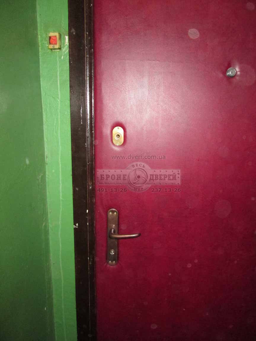

22.5.2016, 10:39
Вскрыли стальные двери г. Киев
Ул. Тимошенко.
Отмычки или дубликат ключей.

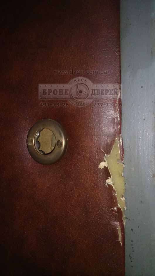

Выезжал мастер Владимир.
13 мая. Опять Оболонь. Ул. Тимошенко. Дверь была вскрыта «чисто», скорее всего отмычкой или дубликатами ключей. Дверь металлическая. Толщина металла 3 мм. Верхний замок Гардиан 1001.
Была сбита накладка. Нижний замок – корпус Кале , цилиндр Апекс, ручка на саморезах. Цилиндр не сломан.
Люди не захотели заказывать грамотные взломостойкие двери попросили произвести легкую замену замков. Конечно я против полумер, но каждый из нас делает свой выбор.
Выводы:
Возможно люди не закрыли на 1 из замков, возможно у воров были копии ключей, может действовали отмычками.
Сложно сказать точно.
По нашей статистике взломов дверей, без повреждения, то есть отмычками или дубликатами ключей воры вскрывают около 7% квартир в Киеве.
Кроме этого, чаще всего это популярные и не дорогие замки типа:

ВСЕ вскрытия дверей отмычками или дубликатами ключей.
В этом сообщении мы отсортируем случаи взломов из нашей статистики именно по признаку вскрытия квартиры отмычками или копиями ключей. Т.к. не всегда удается увидеть действия воров на видео или словить их на горячем, то мы должны понимать, что не все вскрытия дверей без взлома замков-это именно использование отмычек. Могут быть использованны и копии ключей, схожие ключи, отмычки и т.д. Т.е. есть различные варианты.
Предварительно считаю, что примерно в 50% это отмычки, в 50% другие варианты. Опять же время и большая выборка и более детальное изучение все поставит на свои места.
Видео как вор работает отмычками
[youtube]HNqpGk0JsVw[/youtube]
