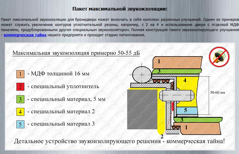

Вообще по звуку все давно решено и вам надо рассмотреть вариант покупки пакета "Теплые двери", в вашем случае их можно назвать "аккустические двери"
Тут показан пример их испытаний:
http://dveri.com.ua/articles/Teplie_vhodnie_dveri_BG_2016
По звуку, могу доп организовать проклейку изолона внутри полотна или замену минваты 50 мм на пресованную базальтовую плиту.
Но тут тоже не должно быть проблем с звукоизоляцией. В базе 40ДЦБ! А у многих около 30. А вот 42 и 45 добиться почти не реально, ваши стены однозначно хуже.
50 Дцб-это пол метра кирпича.
Так как тут подымал тему по звукоизоляции, продолжу и здесь, хотя тема и не с этой оперы.
Пакет "теплые двери" подразумевает наличие двойного притвора, судя из материала на сайте. А также подразумевает наличии терморазрывов.
http://dveri.com.ua/articles/termorazriv
У меня есть специфическая "хотелка" - это двойной притвор и проклейка изолоном (или другим аналогом), терморазрывы мне в моей заказанной комплектации 5/2 не нужна.
Так вот вопрос: что собой конкретно подразумевает пакет "теплые двери?
И сколько это будет стоить заказав на данном этапе (заказ 5/2 был оформлен 04,05,2017) а)двойной притвор; б)проклейка внутренней и наружной стенки метала изолоном внутри полотна?
Пооткрывав двери в салоне больше всего понравилась мягкость закрывание дверей с двойным притвором (модификация 4/2 была).
Из описаний там вес около 150 кг выходит, и "эффекта пружины" в закрывании и открывании дверей не обнаружил. Звук был очень глухой и плотный. Не могу точно сказать благодаря чему такое "добротное по личным ощущениям закрывание-открывание дверей"!!! Может там еще и внутри полотна проклеен изолон? У других дверей без двойного притвора есть мягкий звон (субъекивное мнение).
Модель 5/2 с МДФ внутри и снаружи, - будет весить более 250 кг (так как у меня нестандартная ширина проема и в 220 кг думаю не впишется), соответственно и мягкость закрытия-открытия двери с двойным притвором будет еще лучше.
Зададите вопрос почему не хотите терморазрывы? - Четко вам отмечу, что испытания на вломостойкость с терморазрывами скорее всего не проводились, и как мое субъективное мнение сами терморазрывы на полотне и коробке уменьшают монолитность конструкции в целом. Могу ошибаться!!! Жду аргументы.
Также нашел информацию на сайте описание патента. Четыре двойных уплотнителя + один специальный уплотнитель.
"Пакет максимальной звукоизоляции".
Но про цену такого нигде не нашел! Такую опцию реально заказать? - И какие подводные камни этой конструкции?
Дополнительный вопрос: двойной притвор возможно поставить при наличии обратной рамы? На сайте нашел типы коробок, обратная рама на плансхеме №7
6.5.2017, 11:43
#48
Максим, несмотря на наш плотный разговор в офисе, вы увы достаточно запутались. Постараюсь по порядку. Действующий (сертификат №30...5 чинний до декабря 2017 года) сертификационный образец 4-го класса перед ЦСБО был в УкрМетрТестСтандарте на... Бинго! Звуко- теплоизоляционных испытаниях. То есть как раз на тест взломостойкости дверь ушла с терморазрывами.
По теплопотерям всё отлично. Хорошо поработали - получили роскошный результат. В базе ~ 0,75 Вт x М^2 / K, а за 100 баксов - ~ 1,13 Вт x М^2 / K. Вам какую? wink.gif Со звукоизоляцией всё сложнее. Каждый последующий дБ (децибелл) сложнее получить чем предыдущий. Сегодня потолок ~42 дБ - я рассказывал. Всё чётко, ясно никакой воды на мельницу, чётки цифры согласно протоколов испытаний.
Выше головы не прыгнешь. 42 дБ и всё. Шум пойдёт по стенам, окнам, особенно в низком частотном диапазоне и т. п. То есть вы ликвидировали (если получится, но не получится) шумоизоляцию двери, а дальше? Стены, потолок, пол? "Игра не стоит свеч, а результат труда" Цой.
Вам этот пакет не нужен. Это спецпакет для частных домов. Цена тут п. 19 http://dveri.com.ua/articles/Ceny_na_zaschitnye_dveri.html
Вам не надо изобретать велосипед, придумывать как увеличить взломостойкость, пожаростойкость, звукоизоляцию и т. п. Вам надо выбрать сертифицированного производителя с задокументированными показателями, который за них по Закону Украины несёт ответсвенность. Как мы laugh.gif Что вы и сделали! И сделали правильно!
Выбрать производителя и класс двери. Всё. Пальцем показать на отделку. Да, вот так всё просто. И это результат благодаря ДСТУ 1627 и Законов Украины "Про стандартизацию" и "Подтверждение соответсвия".
Стандартизация - лучший друг потребителя!

Еще раз повторяю теромразрывы для звукоизоляции мне не нужны, мне нужно именно звукоизоляция, а она достигается за счет высокой плотности материала = чем больше вес, тем сложнее звуку пройти преграду. Звуковая энекргия превращается в теплоаую энерегию.
Повторюсь, я не хочу платить за терморазрывы, а только за дополнительную прколклейку изолоном + двойной притвор.
А еще лучще есть возможность предоставить свой аккустический материал и самому проконтролировать и проконсультировать людей по наклейке маткриала. В данном варианте готов предоставить самоклеющий материал TECSOUND. Он на намного превышает характеристики Изолона

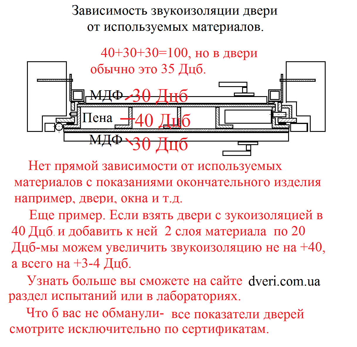

'maxxxym', как вы думаете, на сколько Дцб увеличится звукоизоляция двери при замене в двери (с учетом остальных всех ее материаллов) Изолона на TECSOUND?
Коротко вопрос звукоизоляции поднят тут:

На обратную раму ставится двойной притвор?
7.5.2017, 11:15

1)'maxxxym', как вы думаете, на сколько Дцб увеличится звукоизоляция двери при замене в двери (с учетом остальных всех ее материаллов) Изолона на TECSOUND? Интересует четкая цифра.
Как бизнес план. Я планирую потратить столько то денег и получить такой то результат. Нужны четкие цифры, за что мы боремся.
Второй вопрос:
2) Какая конкретно звукоизоляция стен в вашем доме рядом с дверью?
Например, насколько я помню, 50 см кладки из красного кирпича дают звукоизоляцию примерно в 50 Дцб.
Понимая ситуацию в комплексе и видя какую цель вы перед собою ставите- нам с вами проще будет вам помочь найти решение.

"Для того и нужна сертификация и лаборатория, чтобы точно проверить всё что мы предполагаем, рассчитываем, делаем, производим. Мы можем 300 раз быть во всём уверены, а она, хорошая, всё опровергнет. Л-а-б-о-р-а-т-о-р-и-я."
Цитата(maxxxym @ 6.5.2017, 19:32) *
теплоизоляция со звукоизоляцией
согласен, то же самое всегда говорил
как быть с жидкими и твёрдыми телами? там тоже прекрасно распространяются колебания... перед глазами рельса tongue.gif
никто не предлагал
Значение имеет звукоизоляция двери в целом во всём частотном диапазоне слышимого спектра. Двери в целом. Наряду со стенами потолком и полом. 42 дБ это очень тихие двери. Потолок таким показателем не обладает, слышу всю кухню сверху: и что ребёнок делает, и что он то и что он это. Материал то классный, но сертифицируется то не он, а двери...
Нам всем дорога в лабораторию - одна она святая, храм науки, даст нам всем на всё ответы.
Одно дело думать - другое точно знать!
Ответа не получил, что включает в себя пакет "теплые двери" и не получил ответа спецификации максимальная звукоизоляция с четырьма двойными уплотнителями?
Лично вам рассказывал в магазине. Сдвоенные уплотнители, терморазрывы в нескольких местах и т. д. Детали не для паблика.
Не вижу препятствий. К обратной раме он не имеет отношения, а она к нему. Мы можем его вам продать. Безусловно. Он не даст вам того результата, что вы хотите в контексте звукоизоляционных мероприятий. Но если вы его хотите - мы вам его продадим.
